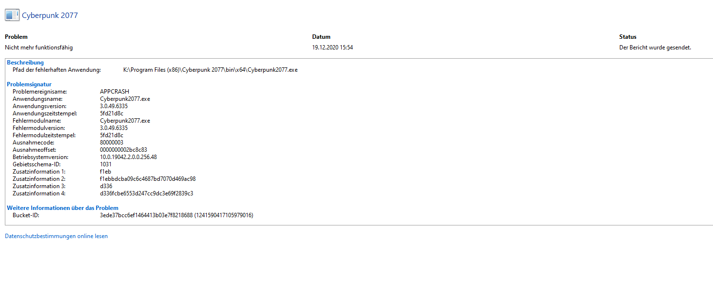

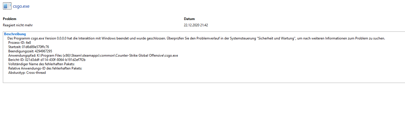

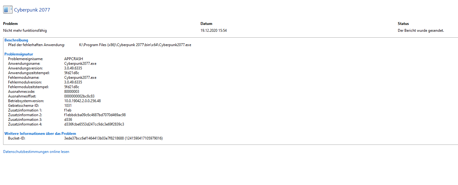

Leider beobachte ich seit 2 Wochen, dass die Grafikkarte bei dem Spiel Cyberpunk regelmäßig auf Mittel-Hoch Einstellungen abstürzt. Auf Low konnte ich das Spiel ohne abstürze spielen. Da das Spiel ziemlich verbuggt ist, habe ich mir dabei erst nichts gedacht.
Danach sind die abstürze 2x mal in CS:GO vorgekommen und einmal als ich ein Video auf YouTube geschaut habe.
Auf meinem alten Rechner habe ich solche Abstürze nie beobachten können.

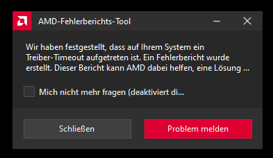

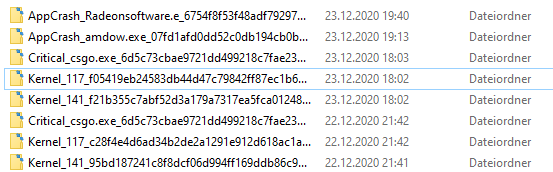

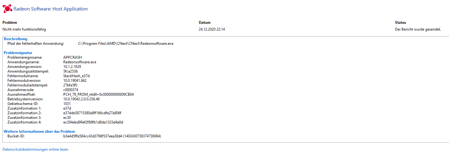

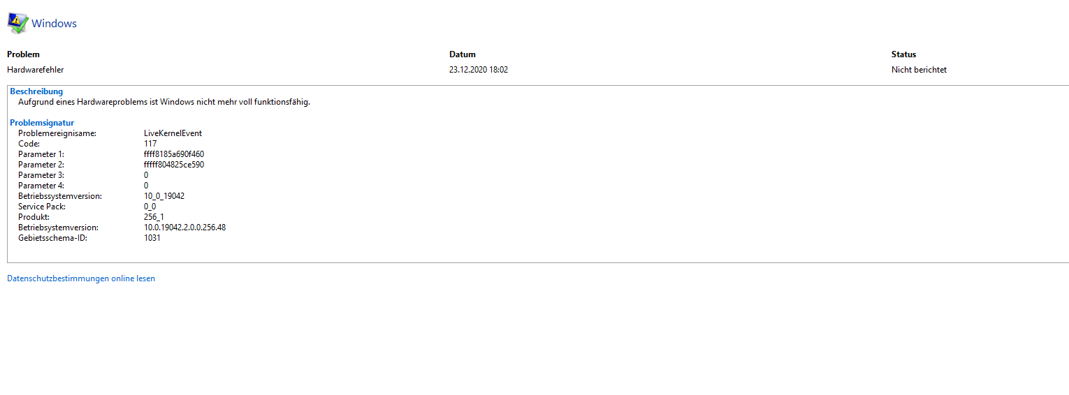

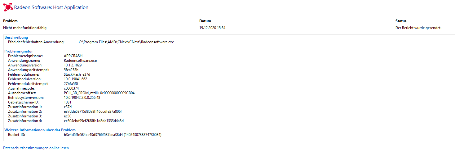

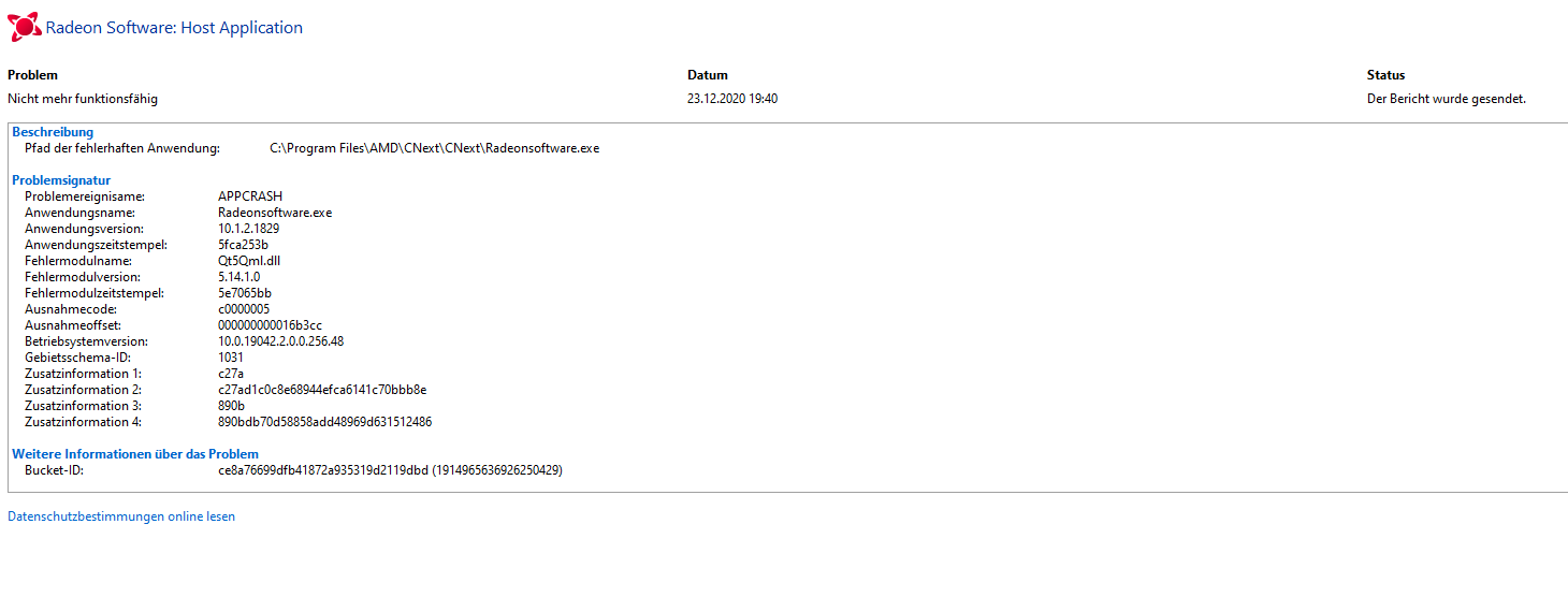

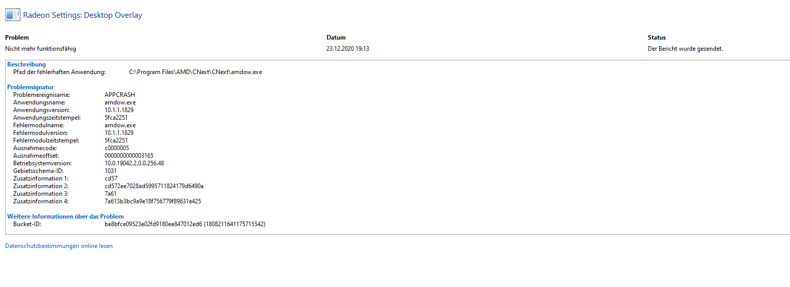

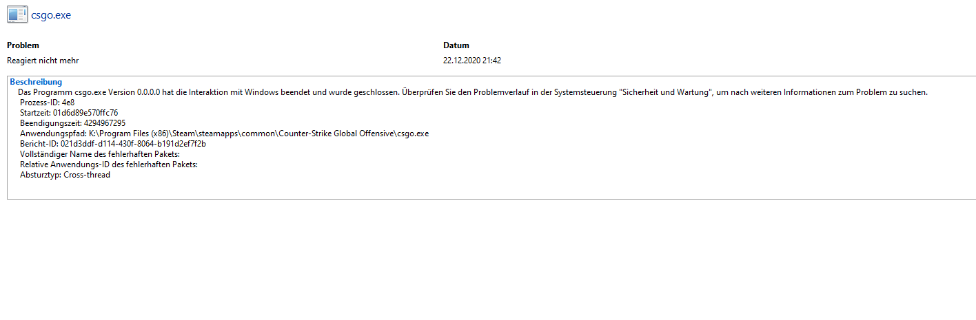

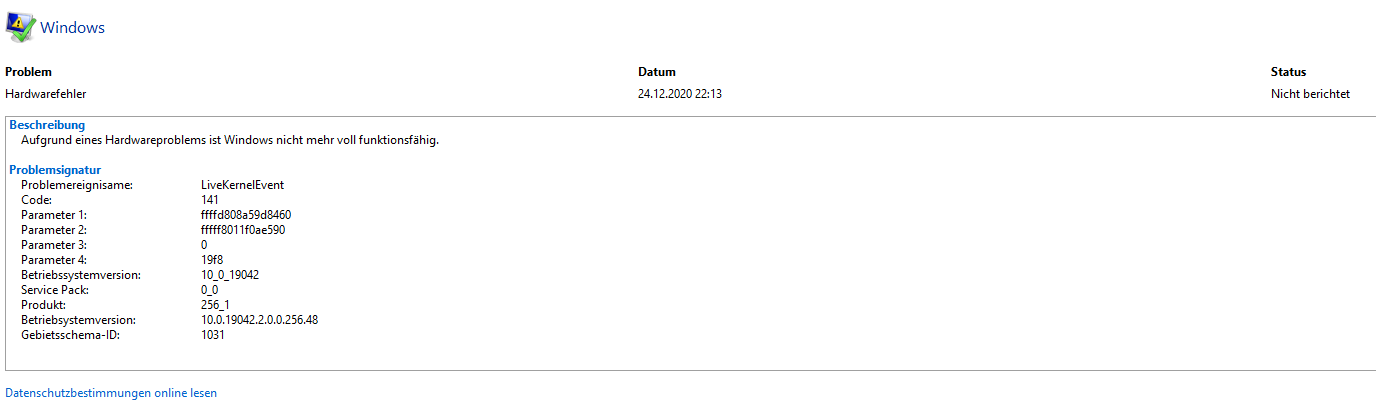

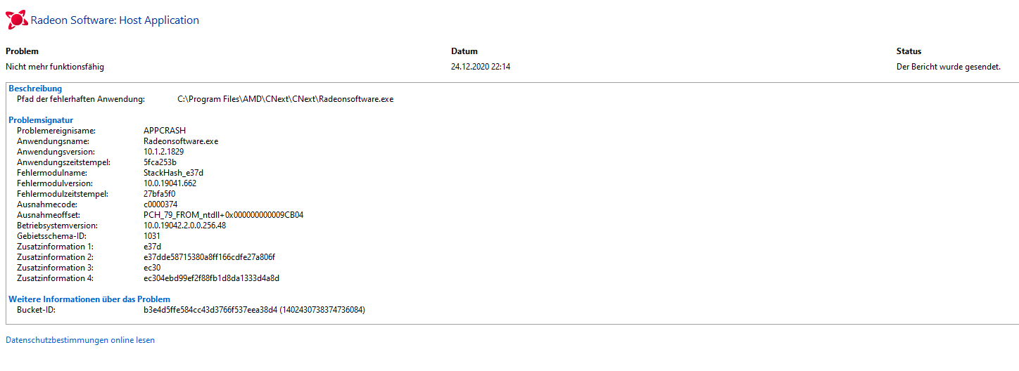

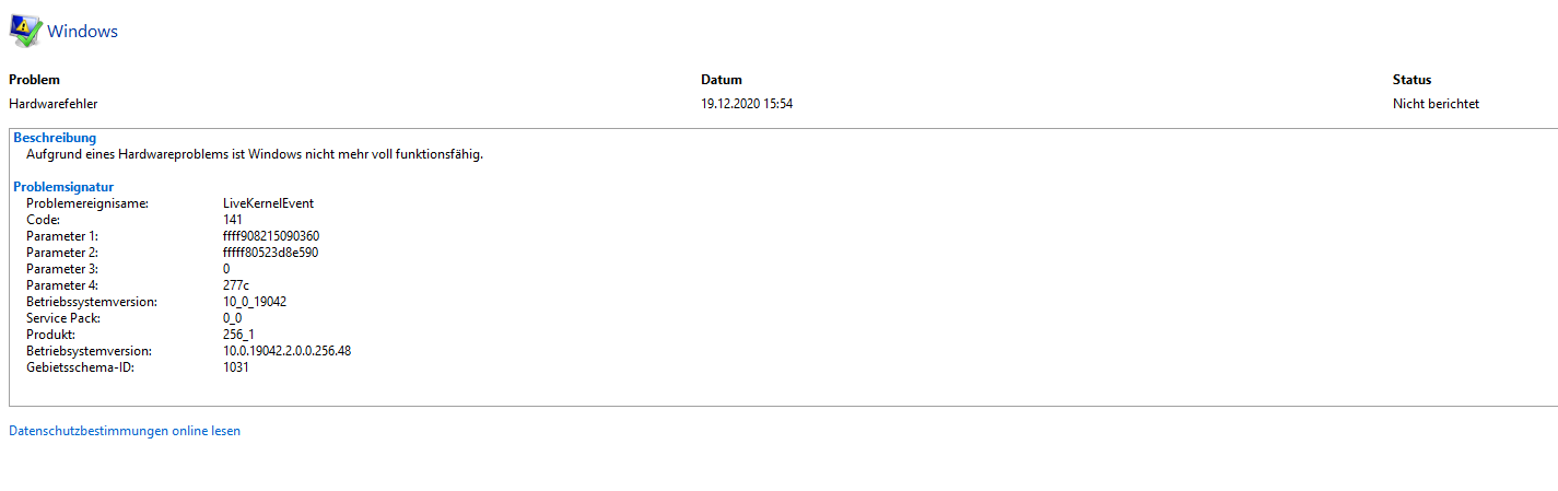

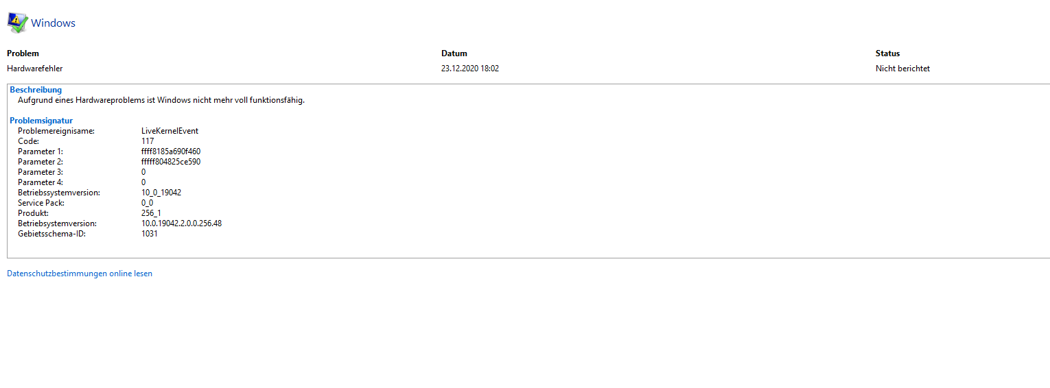

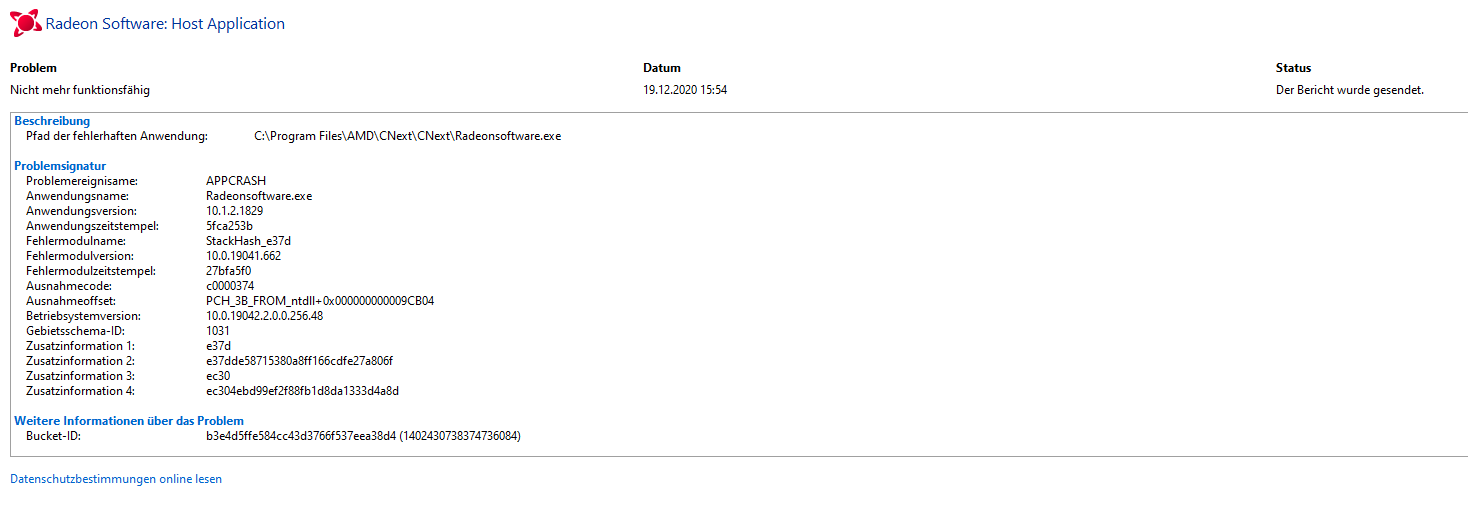

Diese Dateien befanden sich im Report Ordner (C:\ProgramData\Microsoft\Windows\WER\ReportArchive)

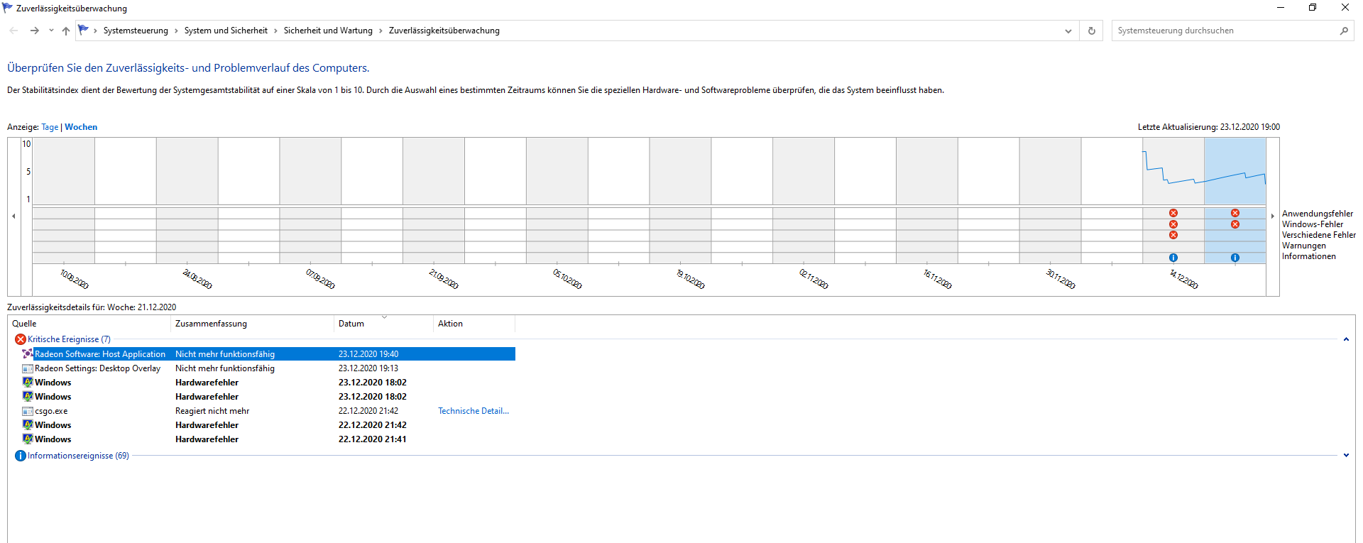

was steht im zuverlässigkeitsverlauf?

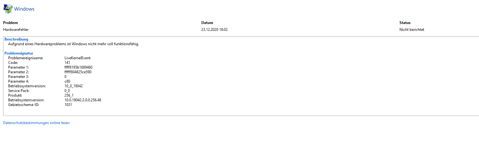

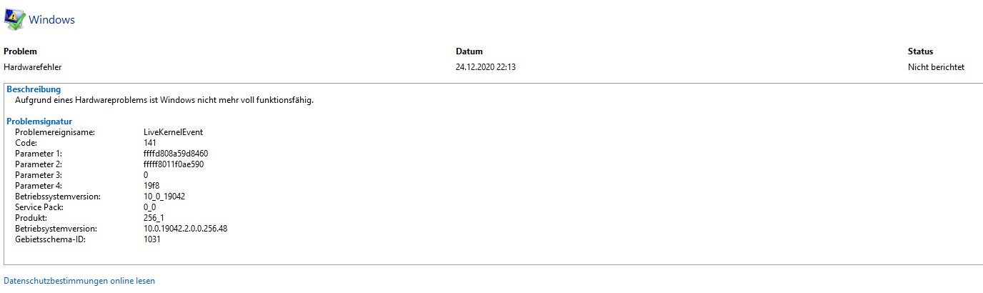

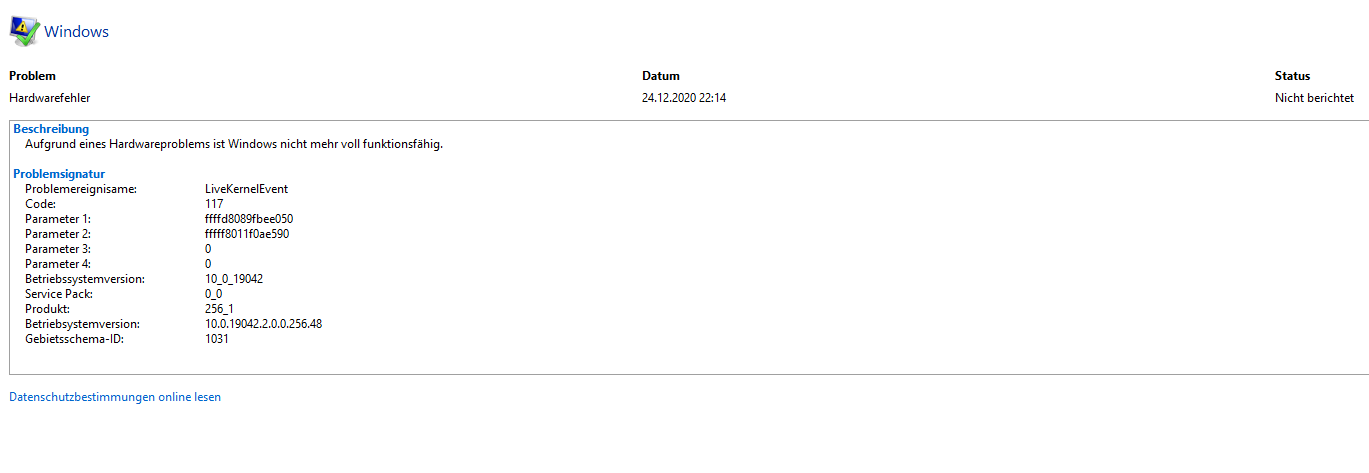

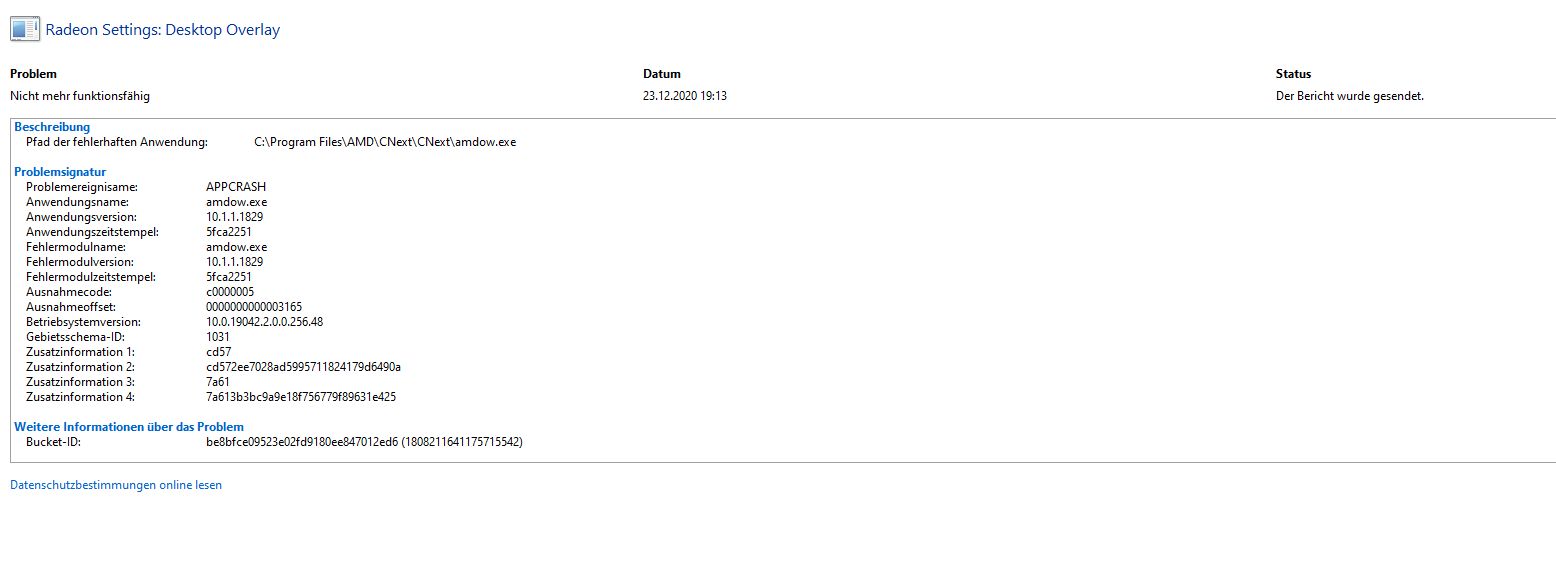

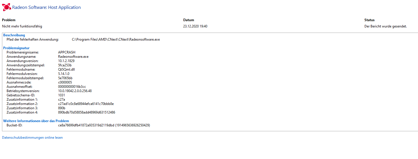

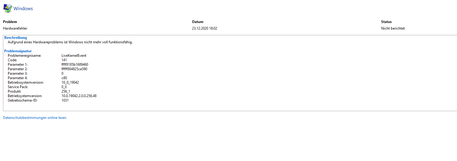

@madmax2010 habe dir mal Screenshots vom Zuverlässigkeitsverlauf gemacht.
@rg88 bei Cyberpunk stürzte das Spiel ab und ich landete auf dem Desktop. Bei CS:GO lande ich auf dem Desktop, aber kann noch die Sounds hören, aber das Spiel kann von der Taskleiste nicht aufgerufen werden.

geh mal einen tag zurück - da hats ja schon angefangen
von dem tag gern auch die info ereignisse

/edit2: Habe mit MSI Kombustor nochmal ein Test gemacht und die Ursache reproduzieren können. Bei 75 Grad ist die Graka abgestürzt. Habe jetzt mit der Readon Software selber eine Lüfterkurve erstellt und werde mal beobachten.

@rg88: Ich habe mit MSI Kombustor den Stresstest gemacht. Ohne manueller Lüftersteuerung ist die Graka bei ca 75 Grad abgestürzt bzw, die Treiber wie oben immer erwähnt (siehe AMD Fehlerbericht), ausgefallen. Bei manueller Lüftersteuerung habe ich konstant 60 Grad und es läuft. Habe mehrere Tests durchlaufen lassen mindestens 10 Minuten lang. Jetzt werde ich das wie gesagt weiter beobachten.
