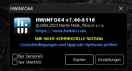

Kannst du die Zusammenfassung von HWINFO64 als Screenshot posten?
Beim Start kommt ein kleines Fenster wo du 2 Felder ausfüllen kannst, dort sollte bei beiden KEINE x drin sein.
Jetzt nur Start drücken

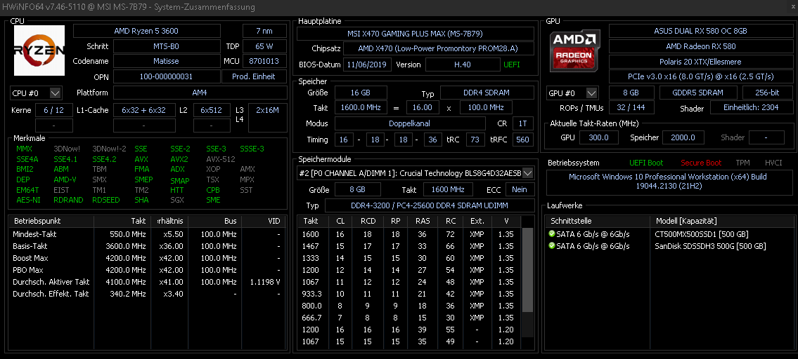

Ich habe hier den Screenshot, würde dann noch auf ein Go warten bevor ich die schritte mache, die du oben beschrieben hast
Dein BIOS ist veraltet da würde ich ein Update anraten.
Tanasaesi schrieb:
B450 Tomahawk max
Du gibst dieses MB an hast aber laut HWINF54
Da passt was nicht.
Ansonsten mach doch einfach ein Backup von deinem BIOS, und mach ein BIOS Update auf die neuste Version. Dauert keine 10 Minuten.
Dein Board hat BIOS Flashback. D.h. selbst wenn das Update fehlschlagen sollte, kannst du es mit einem USB Stick und der alten BIOS Version wieder zurücksetzen. Also kein Grund zu Panik.
Solltest natürlich sicherstellen, dass du eine Möglichkeit hast, das alte BIOS auf den USB Stick zu bekommen, falls der PC nicht mehr starten sollte - oder direkt einen zweiten USB Stick mit dem alten BIOS erstellen für den Fall der Fälle.
Danke @Müritzer für den Hinweis. Das X470 Gaming Plus Max hat kein BIOS Flashback!
Da passt was nicht.
Ouh man du hast vollkommen recht, bei der ganzen sucherei nach Lösungen bin ich schon vollkommen durcheinander

Was genau verstehe ich unter "Zuerst einmal mit der alten GPU den Treiber entfernen." Wo genau und wie mache ich das am besten?
@Tanasaesi​
Welches ist genau dein MB, im Anfangspost steht ein anderes drin als bei HWINFO.
Nehme an das es das MSI X470 ist. dann ein BIOS Update machen.
