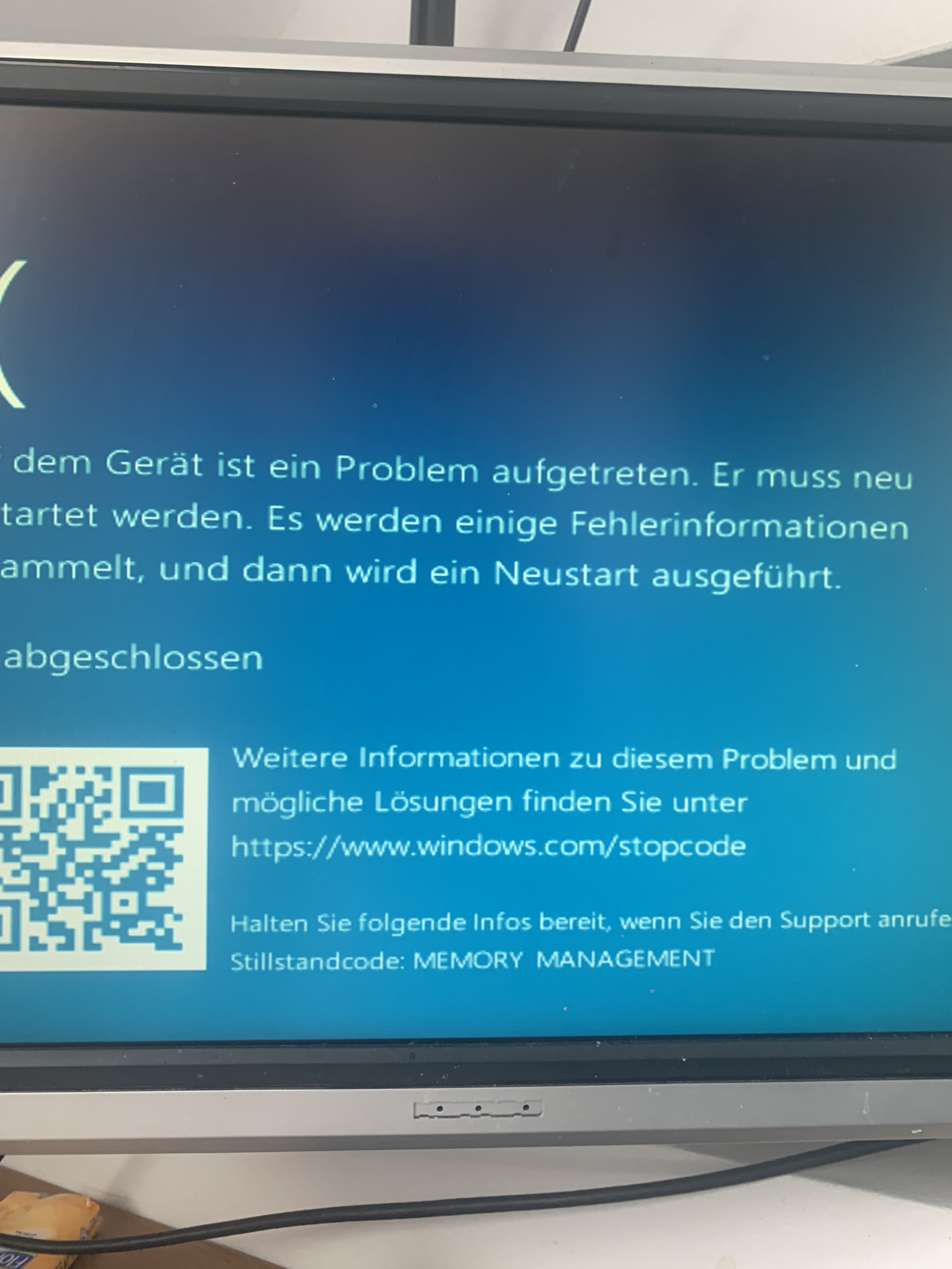

Er startet ich bekomme Bild, aber 2 min in Windows stürzt es ab mit einem BSOD Memory Managment.

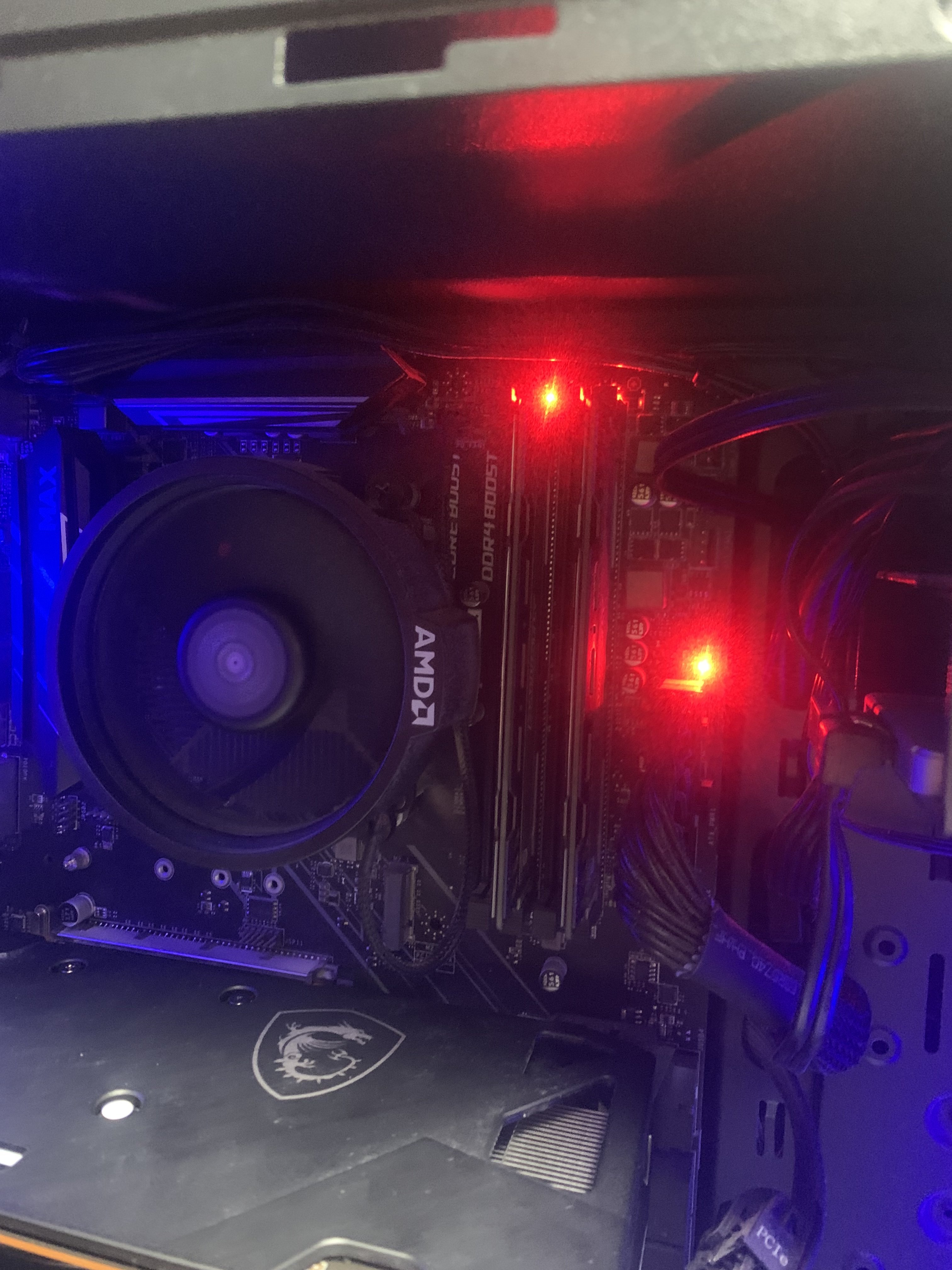

Außerdem leuchten die roten ram leuchten auf dem Mainboard
Da ist was mit dem RAM im argen.

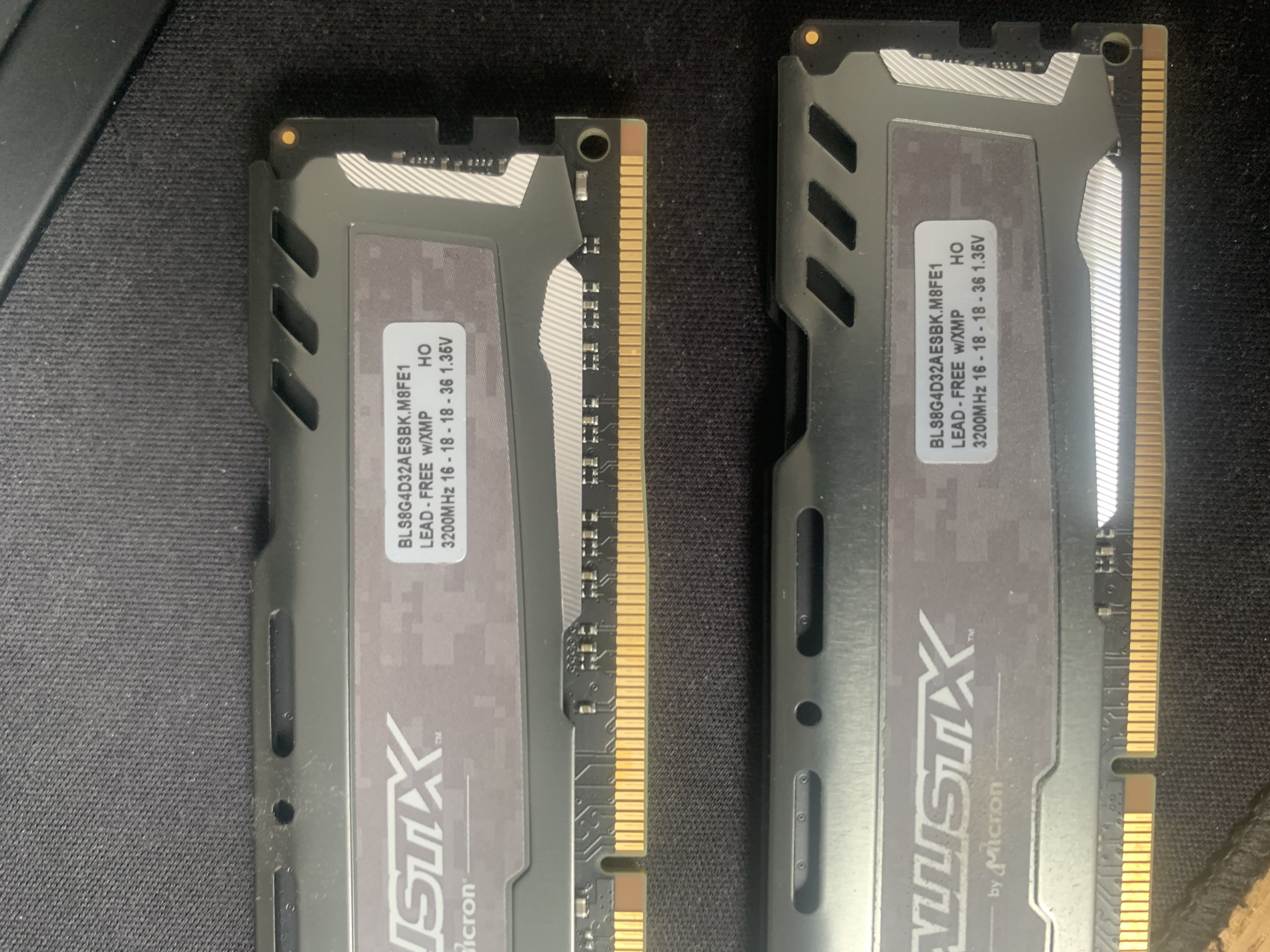

Du hast ja Crucial RAM, war das ein Kit aus 2 Riegeln oder beide einzeln gekauft?
Kannst ja mal beide Riegel gegeneinander vertauschen, hört sich blöd an aber habe da selber schon erlebt das manche Riegel einfach nicht auf einen Kanal laufen wollen. Obwohl keinerlei RAM Testprogramm Fehler gefunden hat.
Die Riegel Scheinen keinen Heatspeader verbaut zu haben.
Könntest du ein Foto von den Aufkleber ( beide Riegel ) mal bitte posten?
Alles klar, hatte auf dem Bild anders ausgesehen.

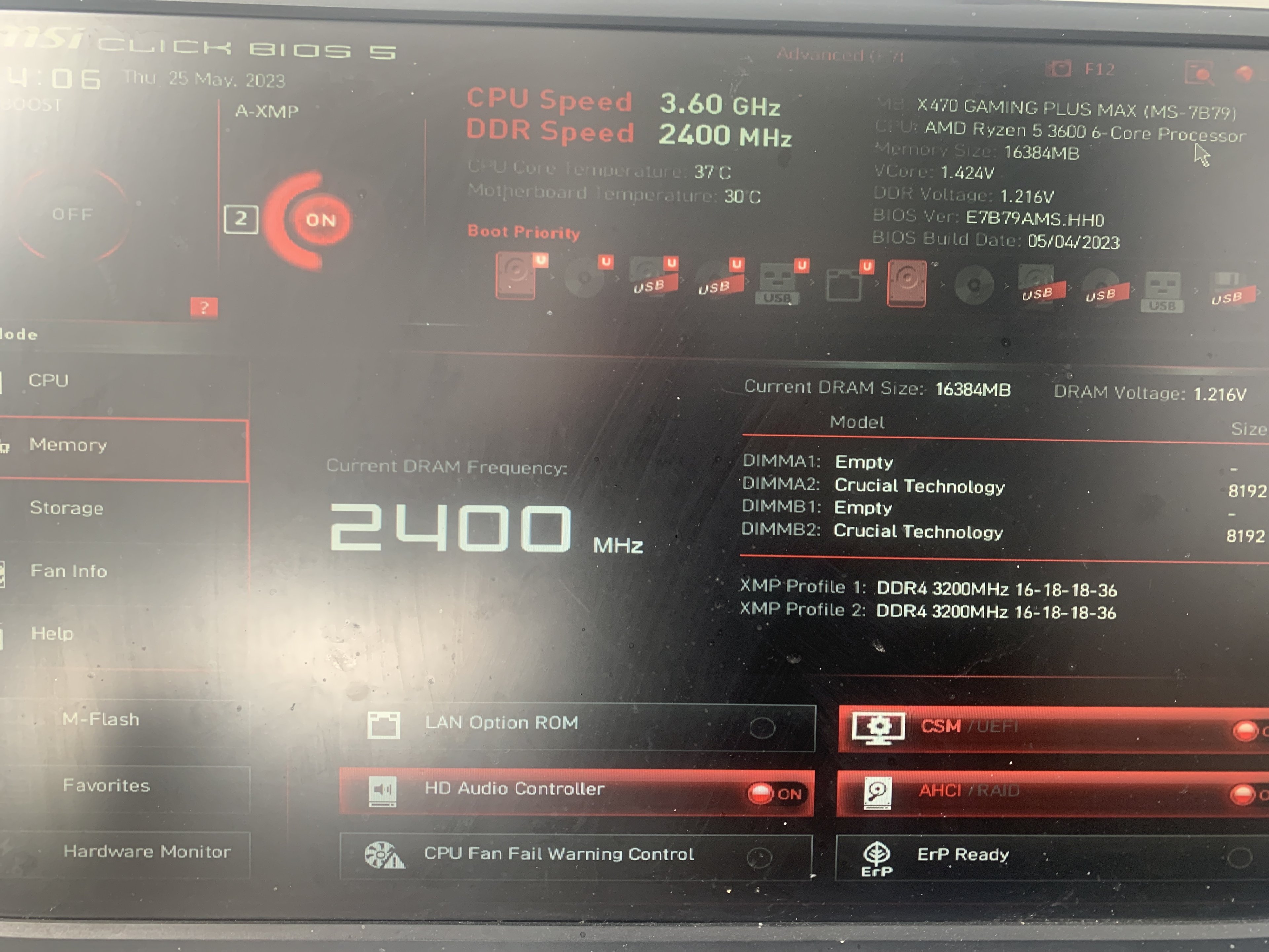

Das XMP Profil ist im BIOS aktiviert?
@Müritzer Komme jetzt weder mit der alten noch der neuen weiter. Der Bildschirm bleibt schwarz.
Ich war eben 1x drin. Da habe ich den Takt des rams auf 3200 gesetzt. Aber das war auch nicht die Lösung warum der rot anzeigt
BIOS reset jetzt bin ich hier aber mit alter Gpu.

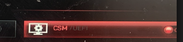

Du hast das BIOS aktualisiert aber hier Steht CMS ist aktiviert.
Bei neuen BIOS Versionen ist automatisch TPM UND Secure Boot aktiv, damit läuft kein CSM.
Das ist auch korrekt aber wie es scheint hast du dein BIOS in CSM installiert und nicht in UEFI.

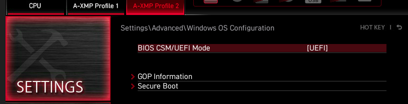

Kannst im BIOS ja mal hier schauen:
Sollte hier CSM stehen ist wohl eine Windows Neuinstallation fällig.
Es gibt zwar die Möglichkeit CSM in UEFI umzuwandeln aber davon halte ich absolut nichts.

Ich bin mit der alten wieder drin im System und der. RAM läuft wie es scheint auf 3200. leuchtet aber noch rot. Hast du da eine Idee zu?
Ja steht csm
Leider sind manche Sachen sehr gut NICHT im Handbuch erklärt.
Habe mal ein paar Videos zu deinem Board geschaut und da haben auch die LEDs geleuchtet aber nur da wo ein Ram verbaut war. Also vielleicht ein Zeichen das der Riegel erkannt wurde.
