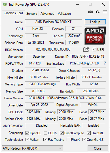

Ich habe auch die AMD Treiber normal installiert in der Version 22.5.1 und es läuft seit ungefähr 30min stabil ohne jegliche Probleme, aber eben nicht im 16x 4.0 Slot.

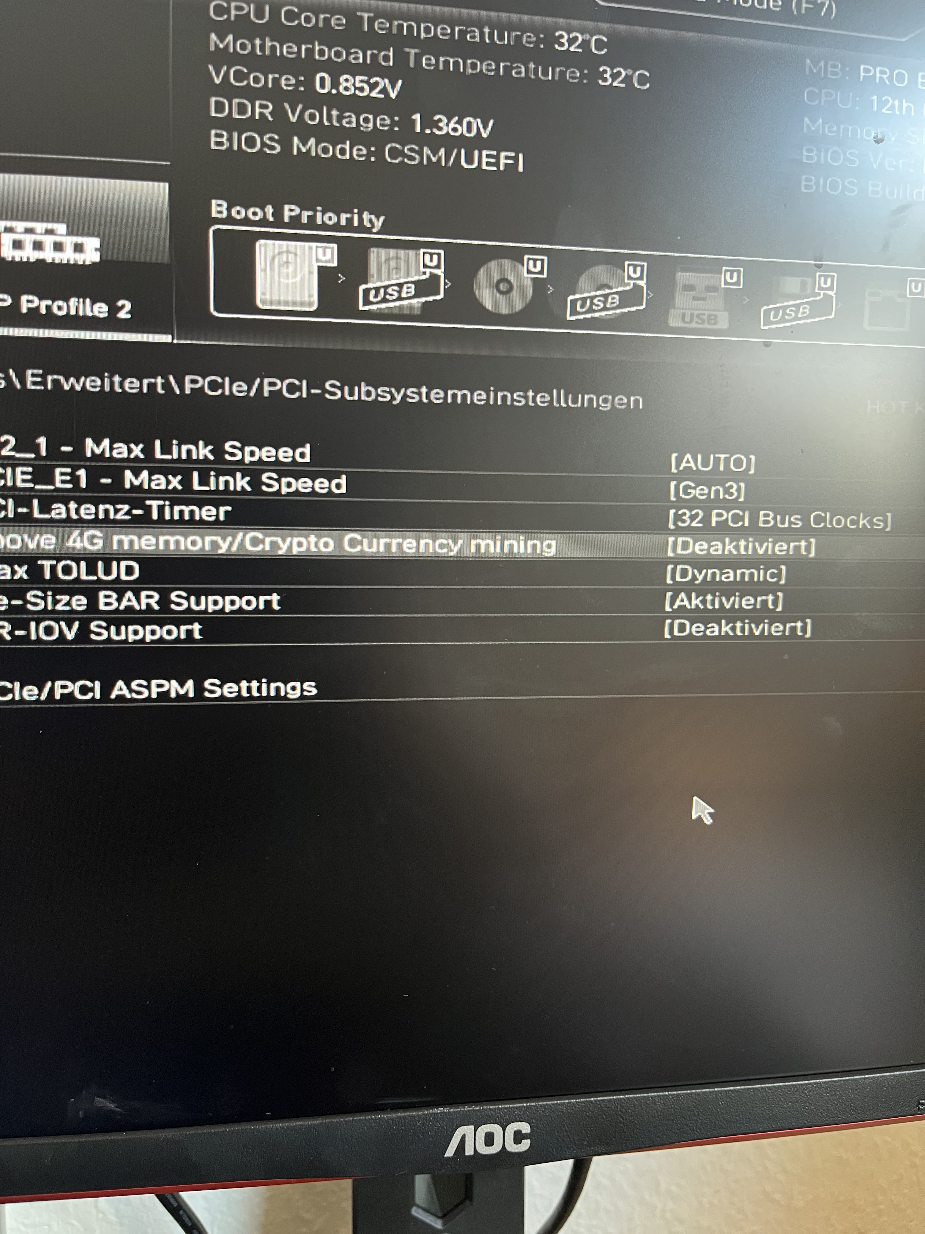

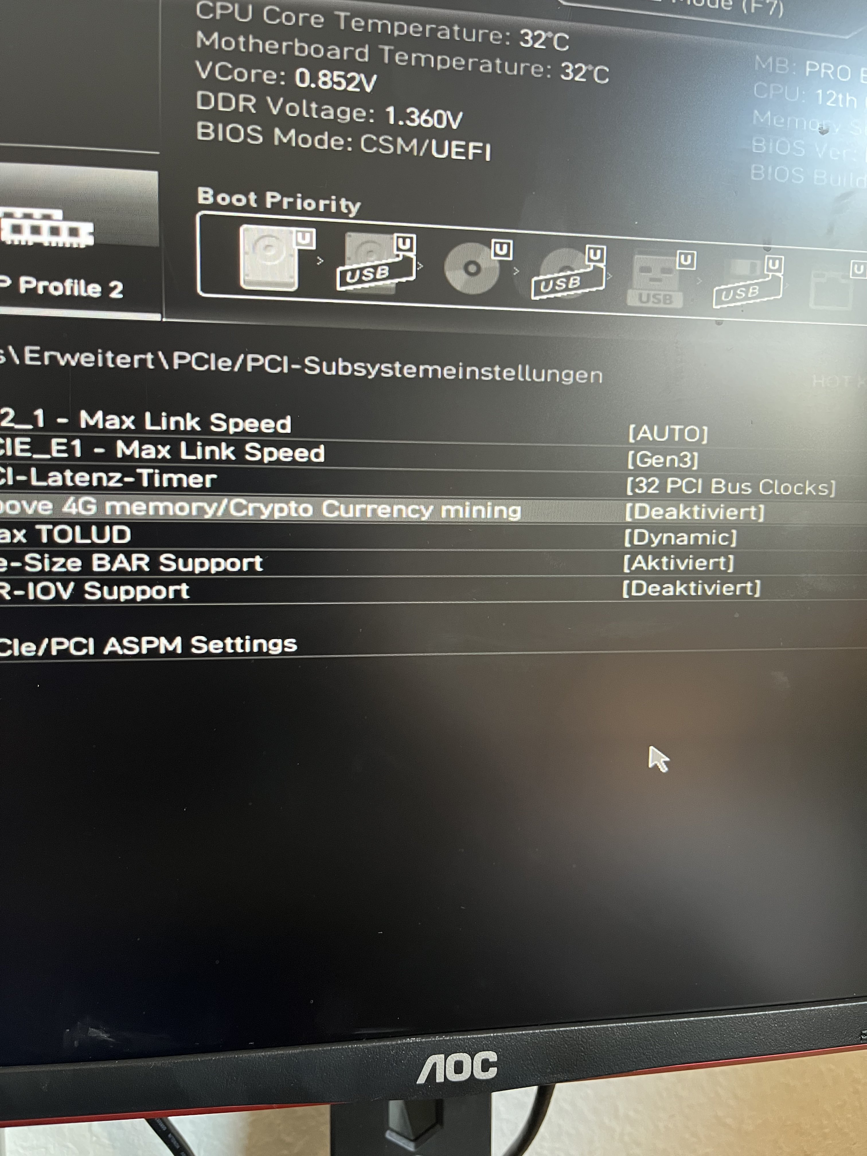

Restart001 schrieb:
Genau das. @TE setze im BIOS den PCIE Bus der Grafikkarte auf Gen3 und teste nochmal.
Habe ich mal gemacht, aber leider immer noch das gleiche.

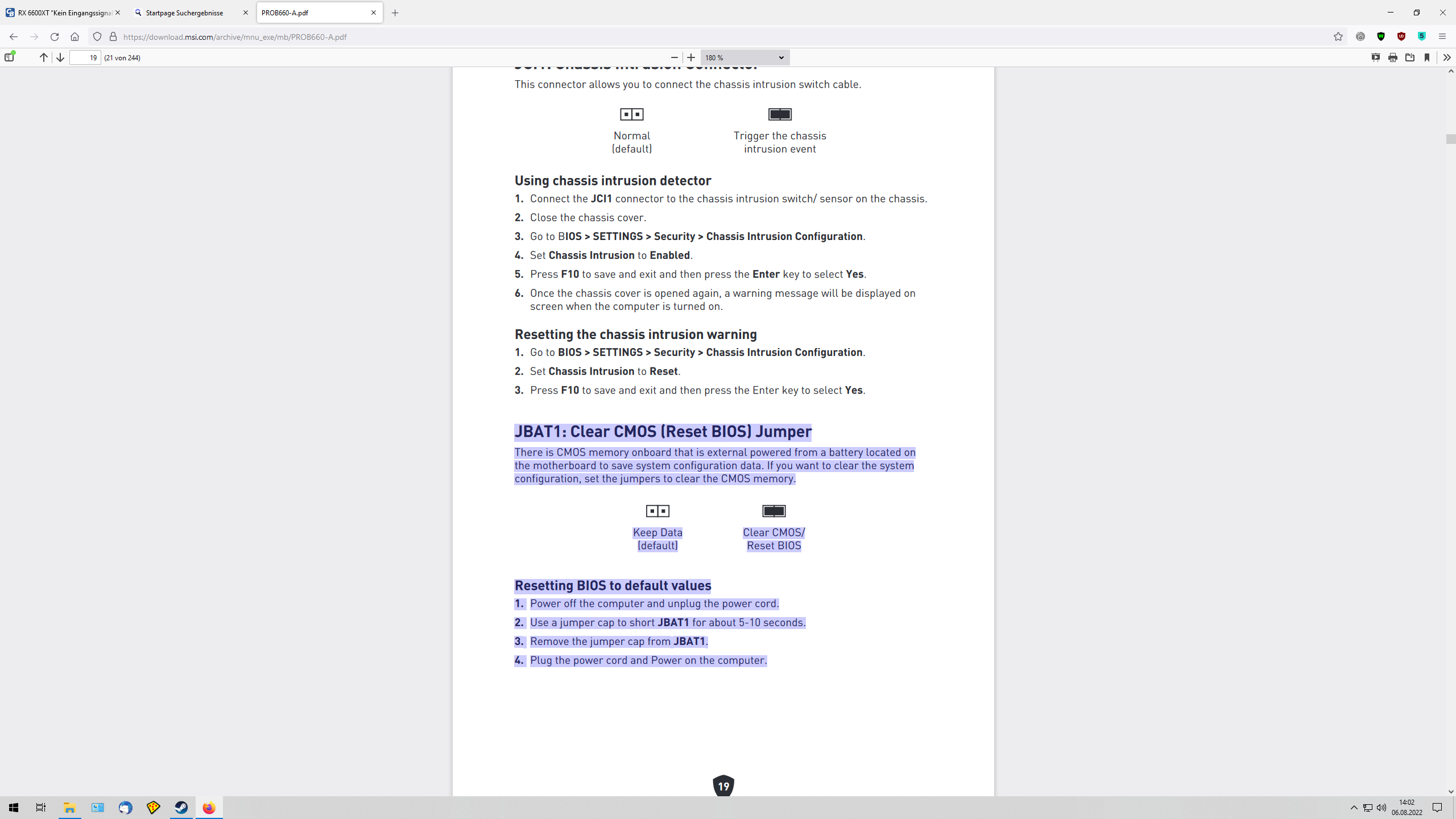

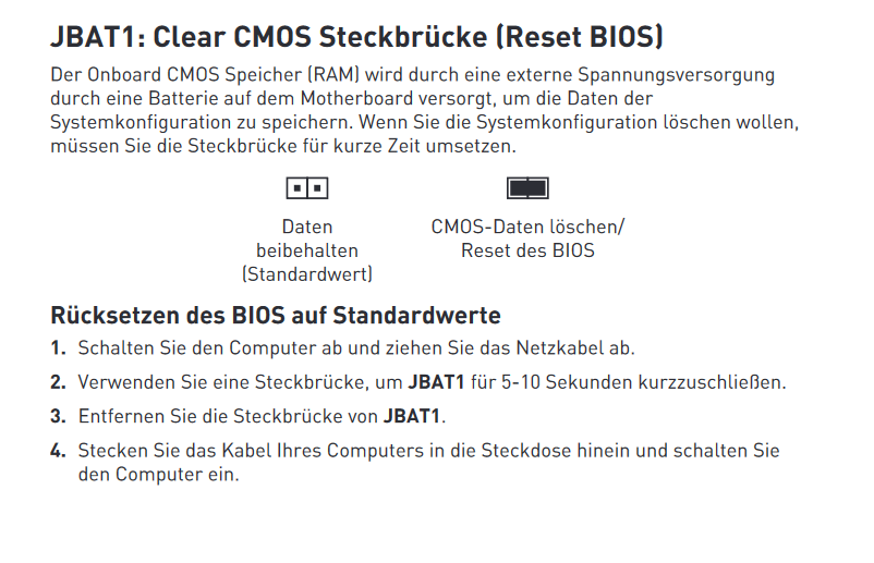

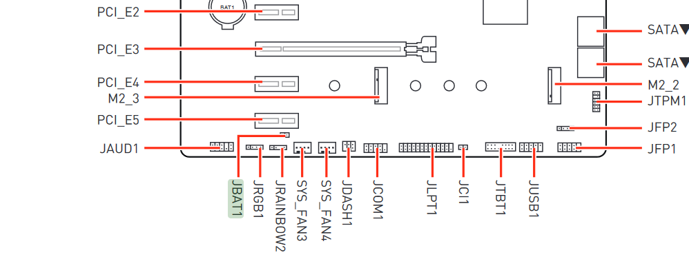

Dafür sollte eine Steckbrücke geben. Die BATT muss nicht raus.
Der Onboard CMOS Speicher (RAM) wird durch eine externe Spannungsversorgung
durch eine Batterie auf dem Motherboard versorgt, um die Daten der
Systemkonfiguration zu speichern. Wenn Sie die Systemkonfiguration löschen wollen,
müssen Sie die Steckbrücke für kurze Zeit umsetzen.
Daten
beibehalten
(Standardwert)
CMOS-Daten löschen/
Reset des BIOS
Rücksetzen des BIOS auf Standardwerte
1. Schalten Sie den Computer ab und ziehen Sie das Netzkabel ab.
2. Verwenden Sie eine Steckbrücke, um JBAT1 für 5-10 Sekunden kurzzuschließen.
3. Entfernen Sie die Steckbrücke von JBAT1.
4. Stecken Sie das Kabel Ihres Computers in die Steckdose hinein und schalten Sie
den Computer ein.
Es emphielt sich für wenig Geld ein paar Jumper zu kaufen. Erleichert das Resetten enorm.
Reaktionen: lotus85 und Geringverdiener

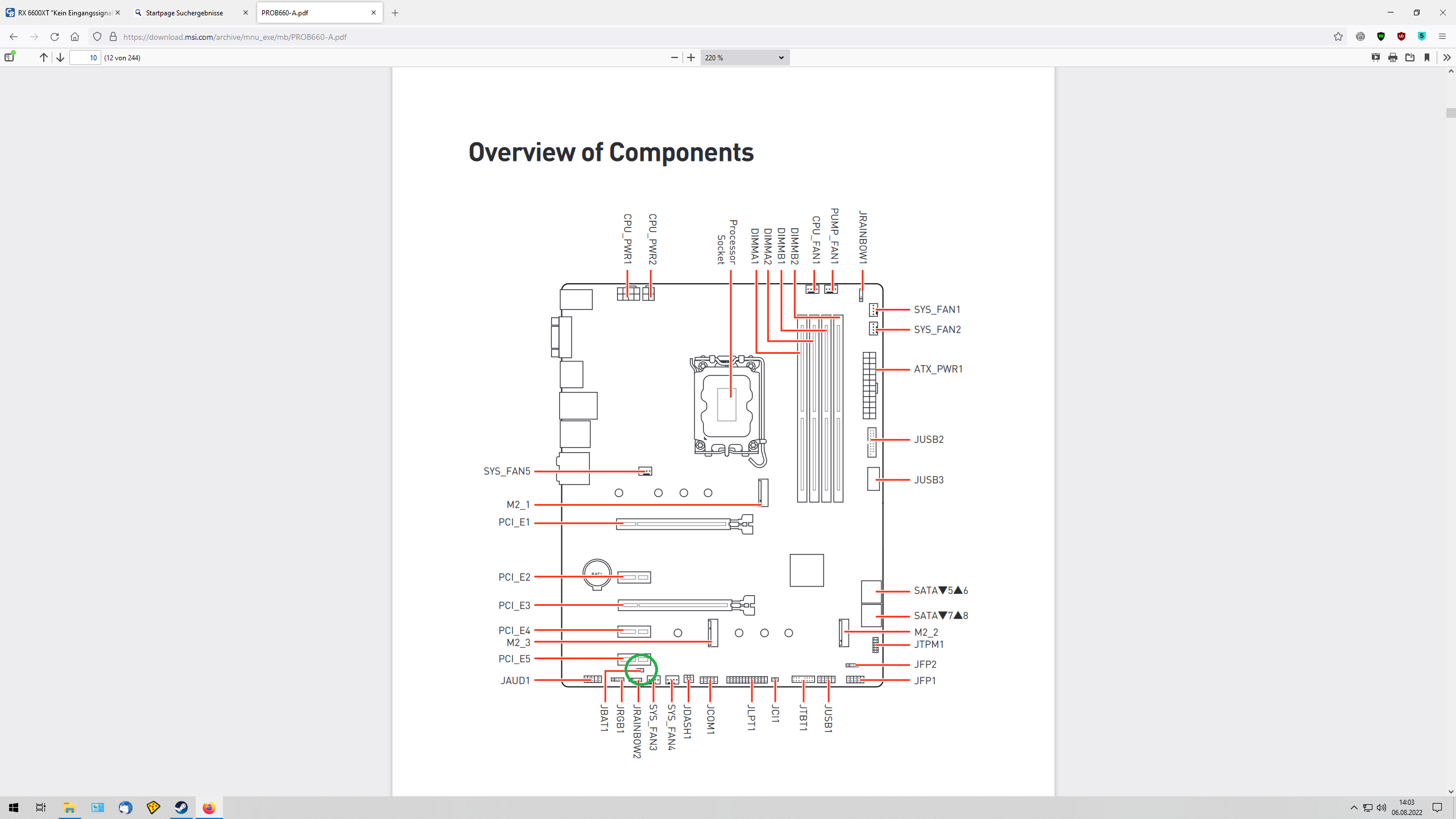

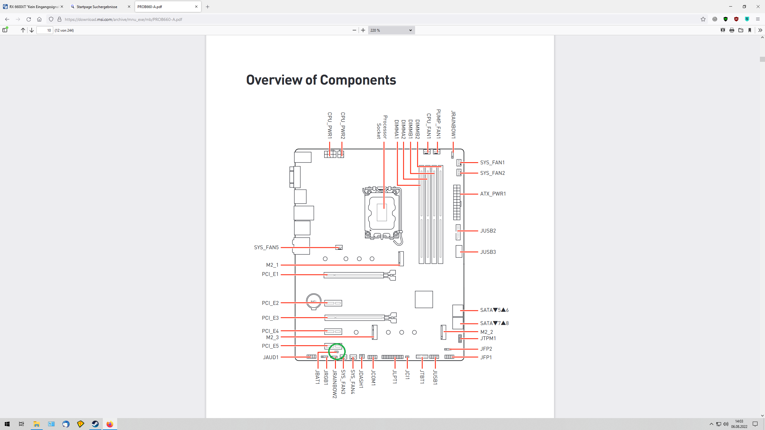

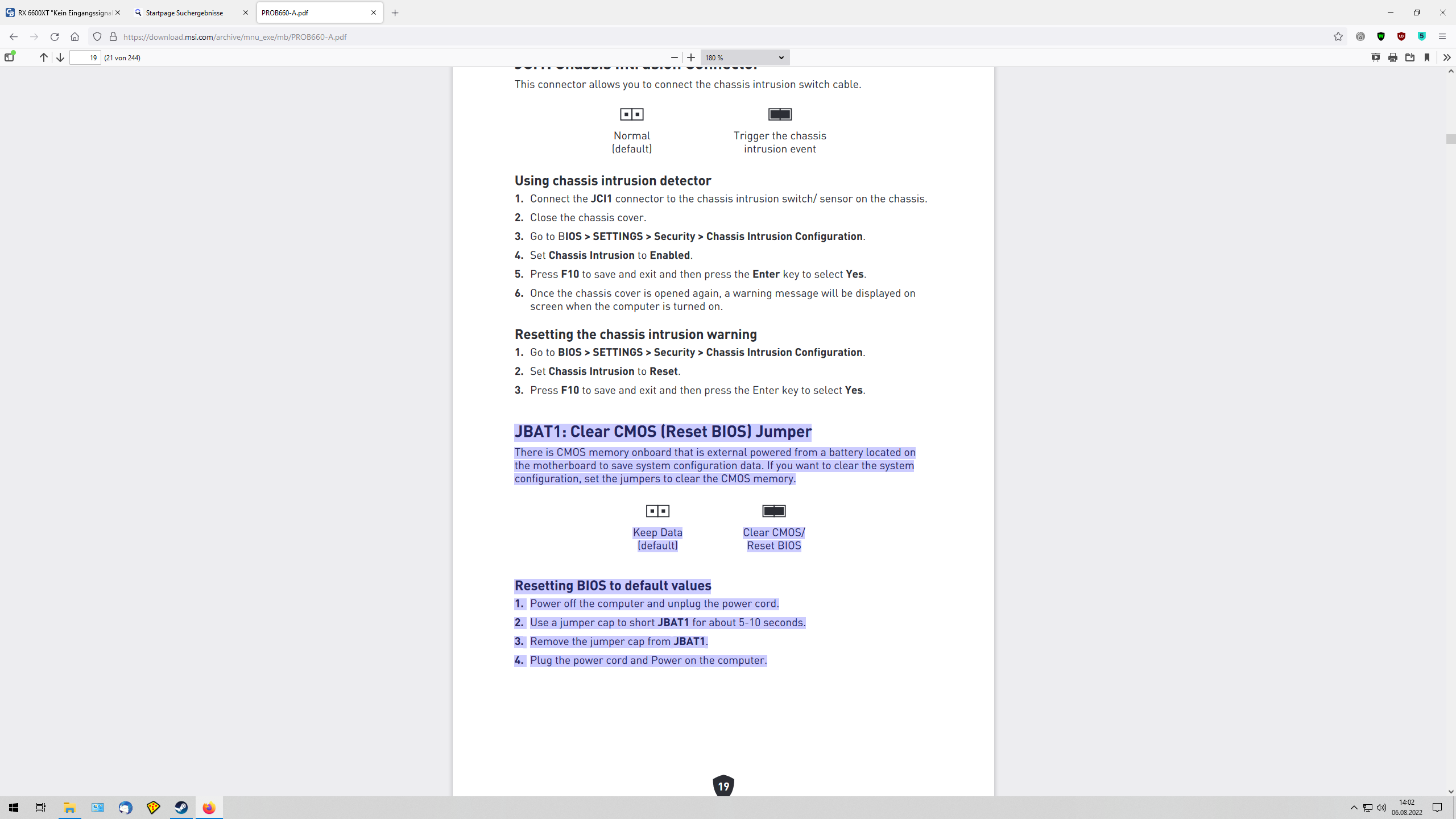

Okay danke! Also muss ich JBAtT1 mithilfe einer Steckbrücke überbrücken? Ich habe aber leider keine Steckbrücke hier zu Hand. Kann ich dafür auch einfach nen Schraubenzieher nehmen? Ich höre das erste mal von einer Steckbrücke, also bitte nicht übel nehmen, dass ich gerade auf dem Schlauch stehe!

Ggf. Auch Mal den resizable bar Support vollständig aktivieren. Dazu auf dem Screenshot den 4g Support Eintrag aktivieren. Vielleicht hilfts
Reaktionen: pvcf
Den hatte ich bis eben noch an, habe ihn mal testweise ausgemacht, aber hat auch kein Unterschied gemacht. Teste trotzdem nochmal mit 4G Support an

FrostBoneZ schrieb:
Hab vergessen zu zitieren ups x
Hab’s hinbekommen. Bekomme aber trotzdem kein Bild! Resize Bar und 4G Support ist an! Versuche jetzt nochmal die Karte in den anderen Slot zu packen und das Bios mit der neusten Version zu flashen, obwohl ich ( bin mir eigentlich sicher) die neuste Version haben müsste. Vielleicht wirkt das ja Wunder. Verstehe es trotzdem nicht, wieso es im anderen Slot reibungslos klappt und im anderen nicht. Meine 1070 mach dort ja auch keinerlei Probleme.
