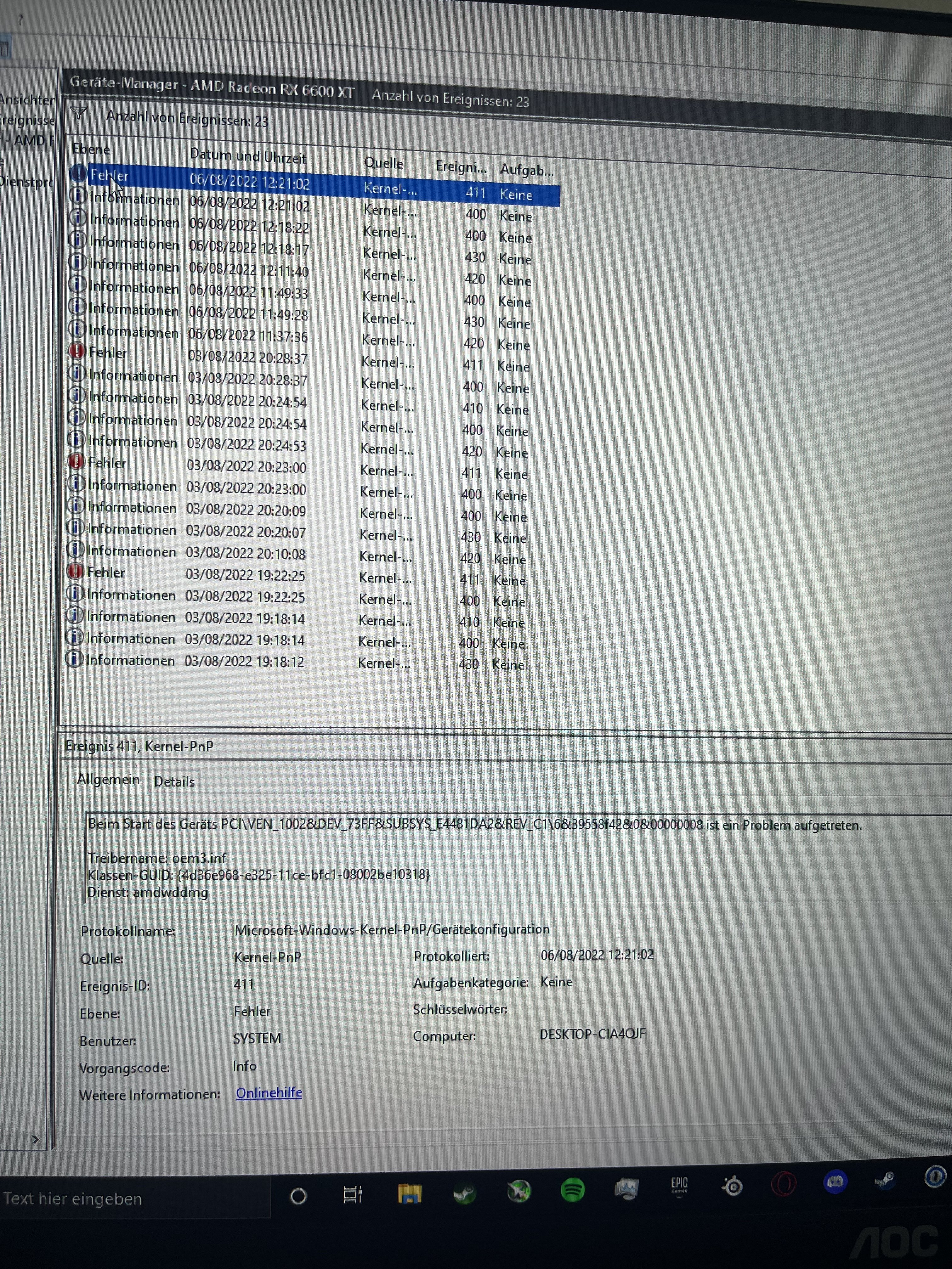

So also ich habe die Karte jetzt mal im 16x Slot auf PCIe 3.0 und Resize bar, 4G Support deaktiviert im abgesicherten Modus gestartet und bekomme ein Bild! Ich denke mal, dass es wegen dem abgesicherten Modus geklappt hat. Teste aber auch mal ohne diesen nur mit den 3 ersten Punkten.
Hat irgendjemand eine Idee weshalb die Karte im abgesicherten Modus ein Bild zeigt und ohne nicht ?
EDIT: Ereignisanzeige zeigt den Fehler! Und ohne abgesicherten Modus wieder kein Bild

Weil die im abgesicherten Modus nur den VGA Basic Treiber von Microsoft nutzt
Reaktionen: pvcf
Ja hab davon leider schon oft bei der Karte gelesen. Trotzdem muss es doch irgendwie ne Lösung dafür geben, wenn die Karte Hardwaretechnisch eigentlich i.O ist. Würde ungern auf 340€ Elektroschrott sitzen bleiben :|
