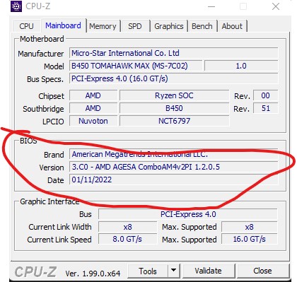

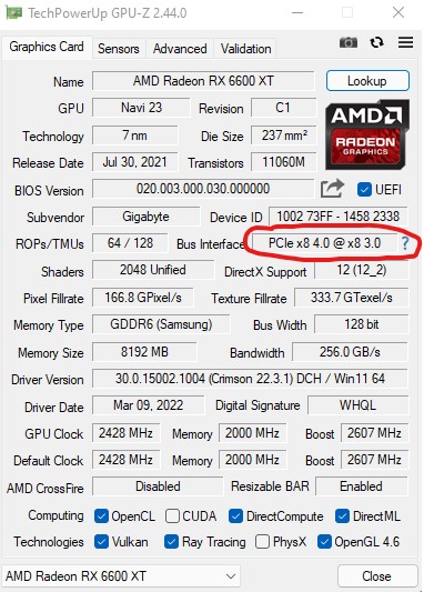

ich habe das Problem, dass meine Grafikkarte 6600XT nur auf PCIe x8 3.0. Ich weiß leider nicht warum, da das Board und die Karte PCIe 4.0 unterstützen. Komponenten stehen oben. Biosupdates wurden auch alle gemacht.
Vllt. hat ja einer eine Idee.
Danke schön, schon mal.

Weil das Board schlichtweg nur PCIe 3.0 kann offiziell.

Dein Prozessor kann pcie 4.0 , dein Mainboard nicht.Erst beim 550 und 570 Chipsatz wird pcie 4 unterstützt.

In welchem Slot steckt die Karte?
edit: Datenblatt sagt auch nur PCI-E 3.0
Mach dich aber nicht verrückt, das tut bei der Leistung der Karte keinen großen Abbruch.

Und hier noch offiziell vom Hersteller.
Alles OK, Board kann das nicht.
  • 1 x PCIe 3.0 x16 slot (PCI_E1)
    • 1st, 2nd and 3rd Gen AMD Ryzen™ processors support x16 speed
    • Ryzen™ with Radeon™ Vega Graphics and 2nd Gen AMD Ryzen™ with Radeon™ Graphics processors support x8 speed
      • 1 x PCIe 2.0 x16 slot (PCI_E4, supports x4 mode)1
      • 3 x PCIe 2.0 x1 slots1
      • PCI_E4 will run x2 speed when installing devices in PCI_E2/ PCI_E3 slot.

Hier im Video ist das Problem der 6600XT am besten erklärt:
Der Unterschied zwischen PCIE-3.0x8 und PCIE-4.0x8 ist sehr groß!
Das Worst Case ist bei dir eingetreten @trYYY.

Wie bereits gesagt von den anderen ... Mit PCIe 3.0 wirst Du leben müssen (und gut können :-)) also schau mal, ob Du SAM aktiviert hast, sonst hol das nach. Bringt Dir wahrscheinlich die FPS im niedrigen, 1-stelligen %-Bereich, die Du ggü. PCIe 4.0 "verlierst".
Ansonsten wäre die nächstbeste Karte mit großer Anbindung und großem Ram eben eine 6700xt. Dann bracht man nicht das System fleddern, sondern "nur" eine Viertelstunde Zeit, um das System grob zu säubern und die Karte auszuwechseln.

Hab auch ein B450-Board (PCIe 3.0) mit RX 6600 XT. Läuft wunderbar und die 1-2% geringere Performance durch PCIe 3.0 interessiert mich nicht wirklich.
Hier sind die Messungen von cb: PCIe 4.0 oder 3.0 macht bei x8 einen Unterschied.
Einzelne Ausreißer wie Call of Duty Black Ops Cold War gibt es: da sind es 11%. Macht 48 fps anstatt 53. Damit kann man leben.
Der Verlust bei PCIe3.0 liegt mit bis zu ~10% recht hoch - kommt eben auf das Spiel an.
Grundsätzlich falsche Karte für dieses Board, da wäre eine 6700 XT natürlich die bessere Wahl gewesen, allerdings auch ~200€ teurer was sie für viele eben unattraktiv macht.
