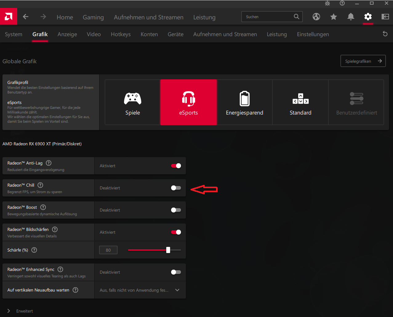

Ansonsten mal checken, ob Radeon Chill im Treiber aktiviert ist, auch das hat sich bei mir mit FH5 zwischendurch nicht vertragen. Aber wenn du vorher schon eine AMD hattest bist du damit sicher vertraut.

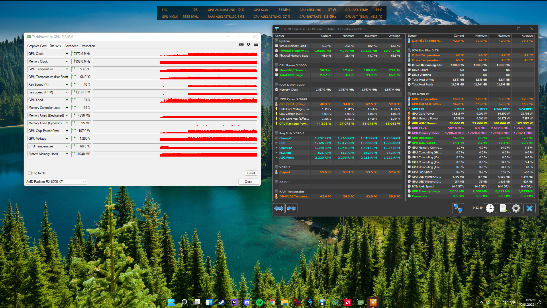

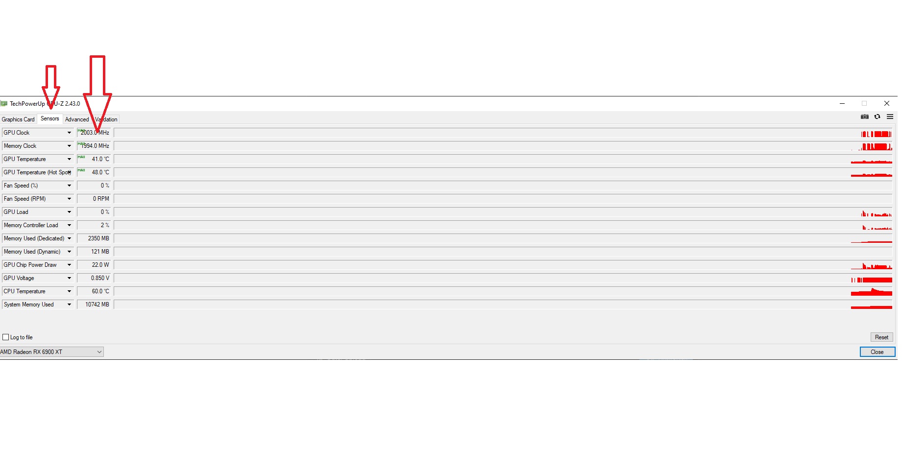

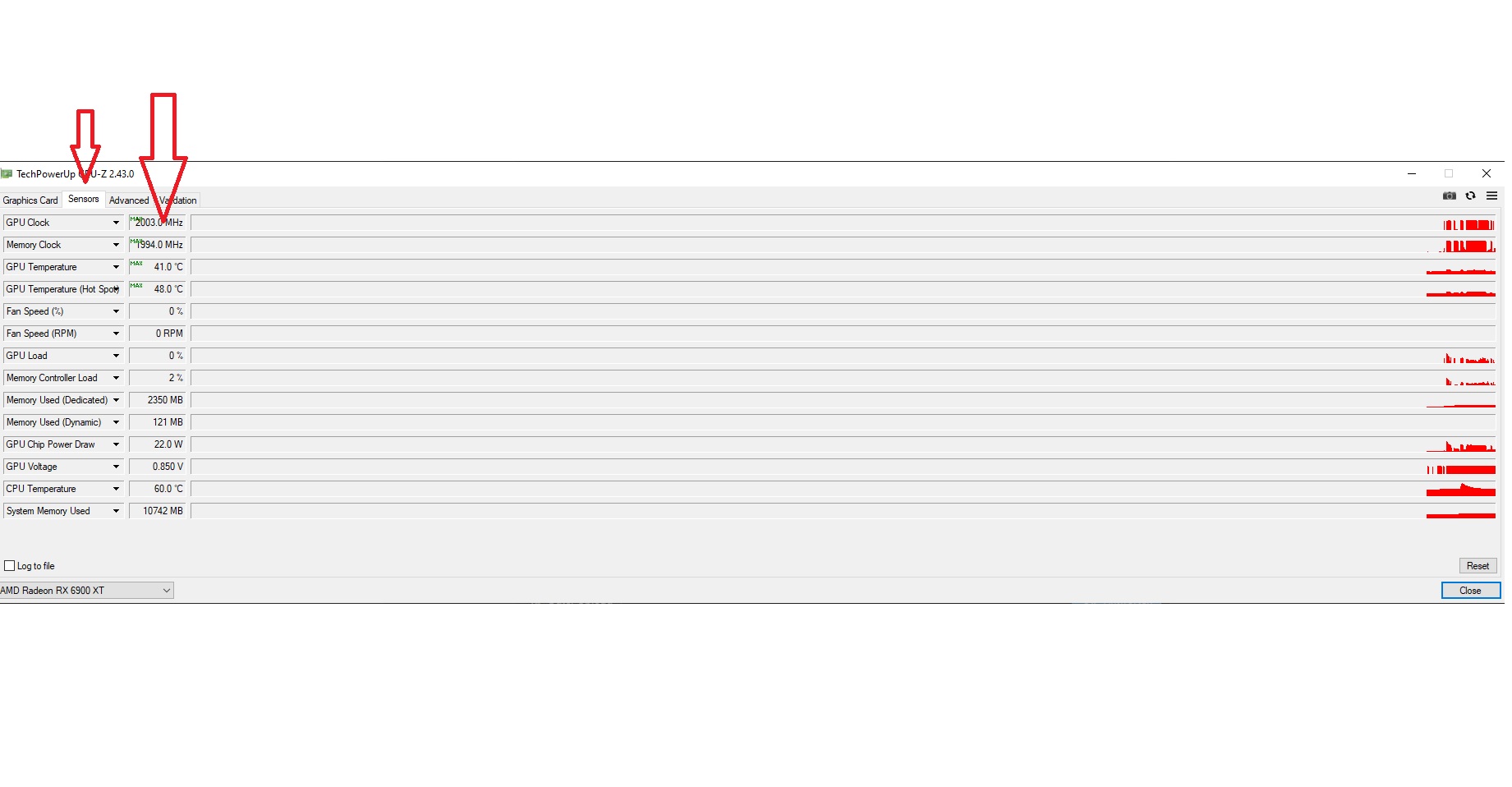

https://www.techpowerup.com/download/techpowerup-gpu-z/
kostenlos
installieren, öffnen danach auf "Sensors" das Fenster richtig lang ziehen und mal 5 minuten Spielen damit man das Diagramm sieht. Vorher mit der Linken Maustaste auf die Zahlen klicken im GPU-Z bei zum Beispiel Temperatur solange bis das Wort "MAX" da steht
und jeden Wert auf MAX machen vorallem Clocks, Temperaturen und GPU CHip Power
Achso, um ein Screenshot zumachen von GPU-Z musst du nur oben rechts im GPU-Z Fenster auf die kleine Kamera klicken und danach "Save to File" das ganze dann auf dem Desktop speichern und einfach hier uploaden.

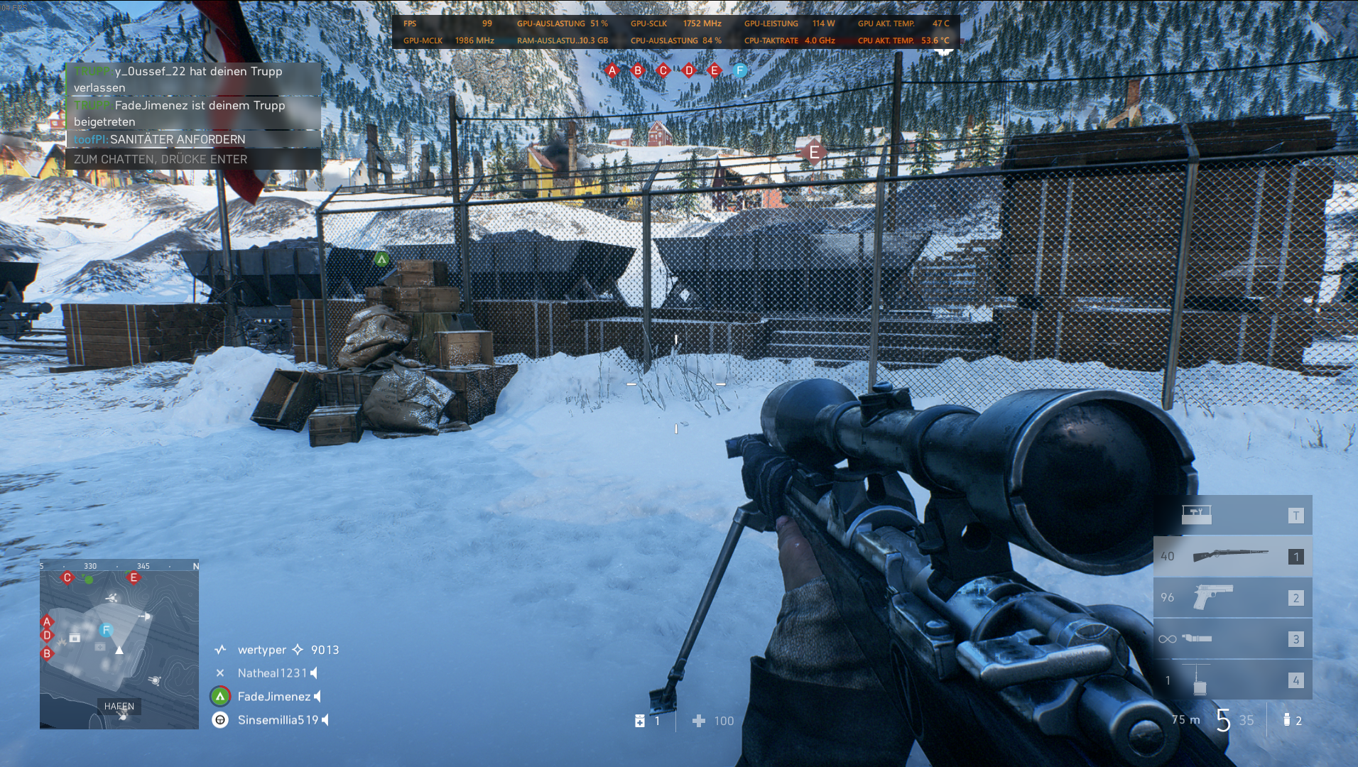

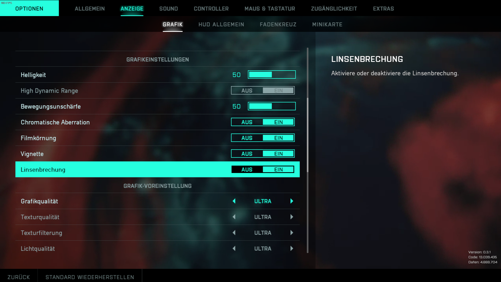

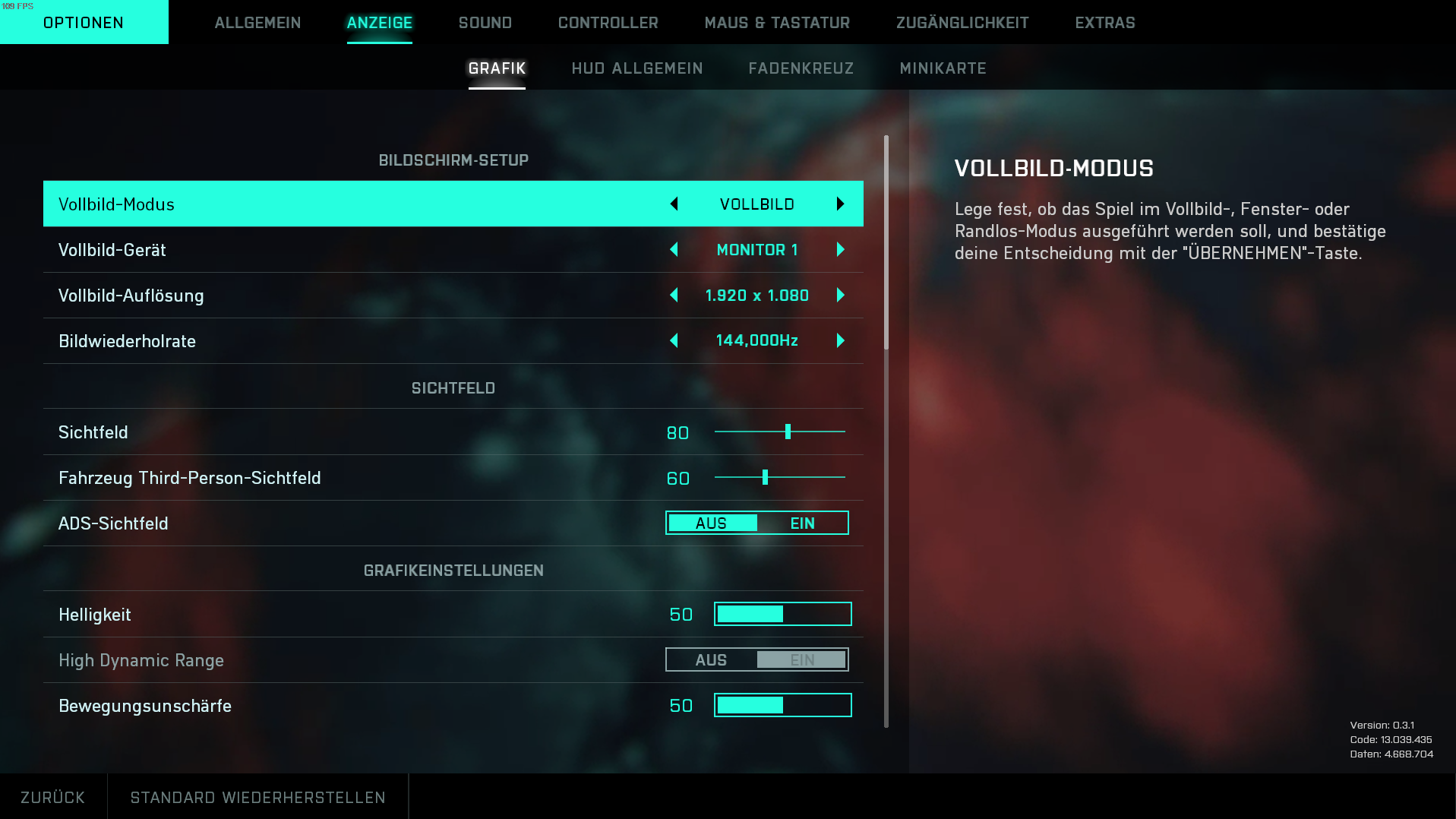

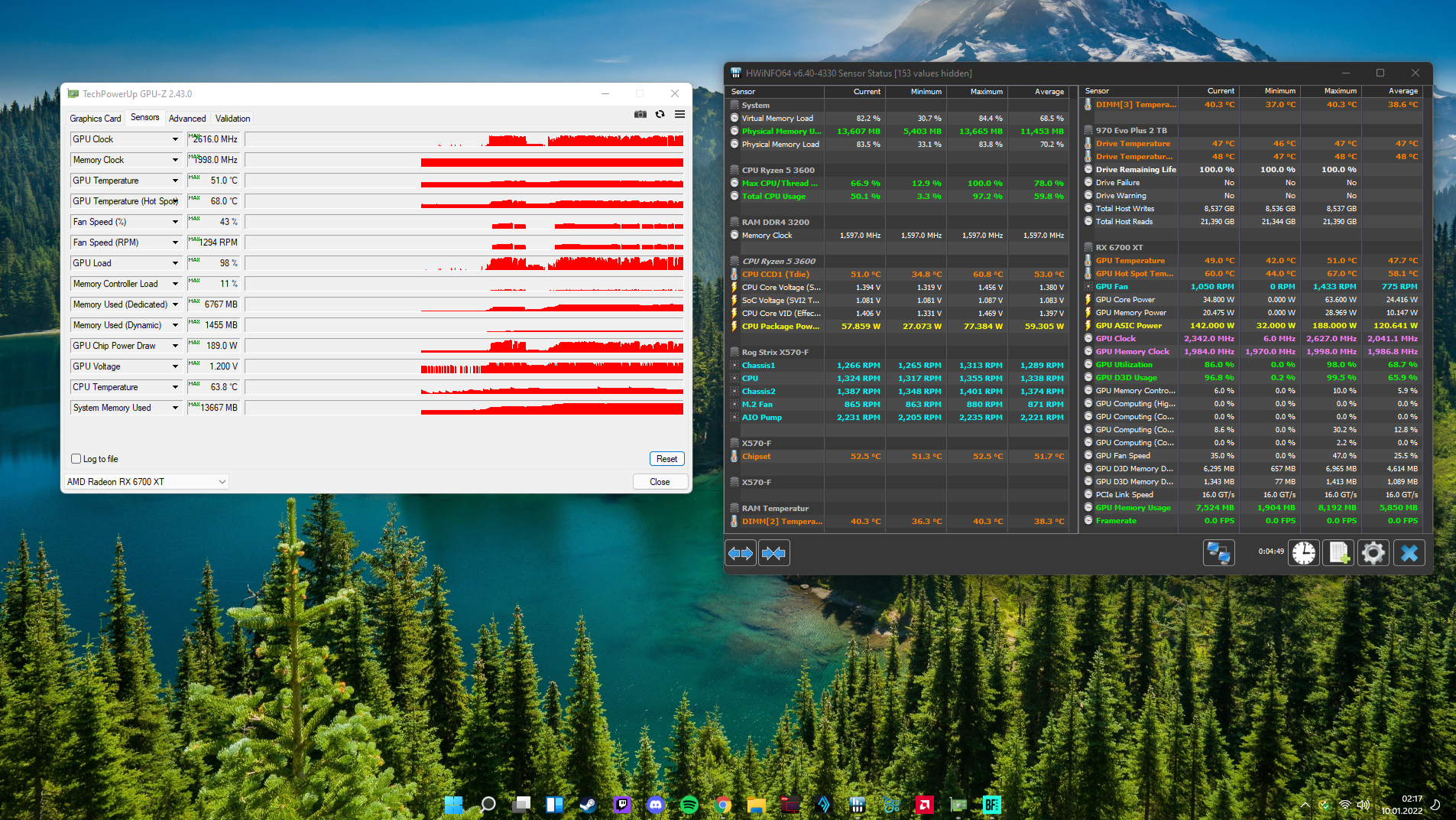

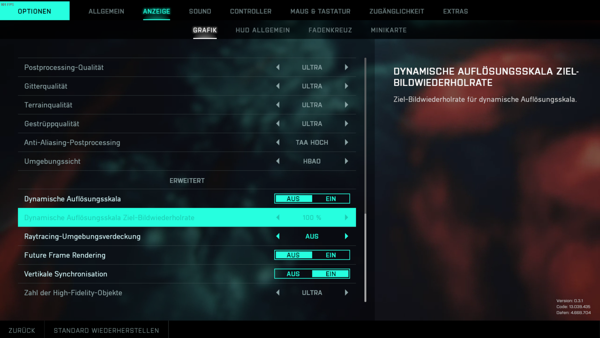

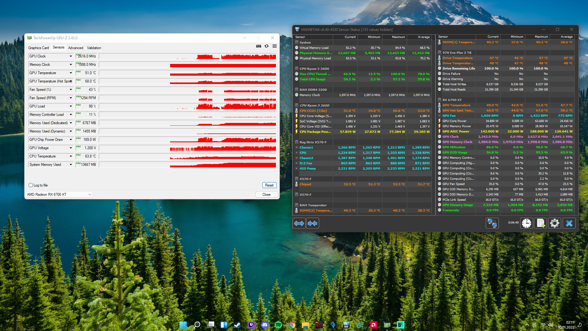

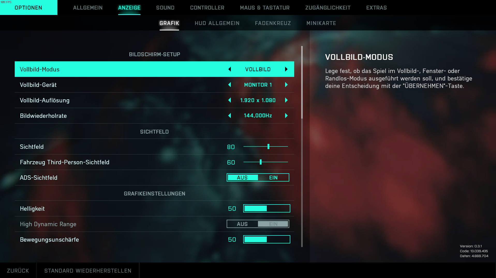

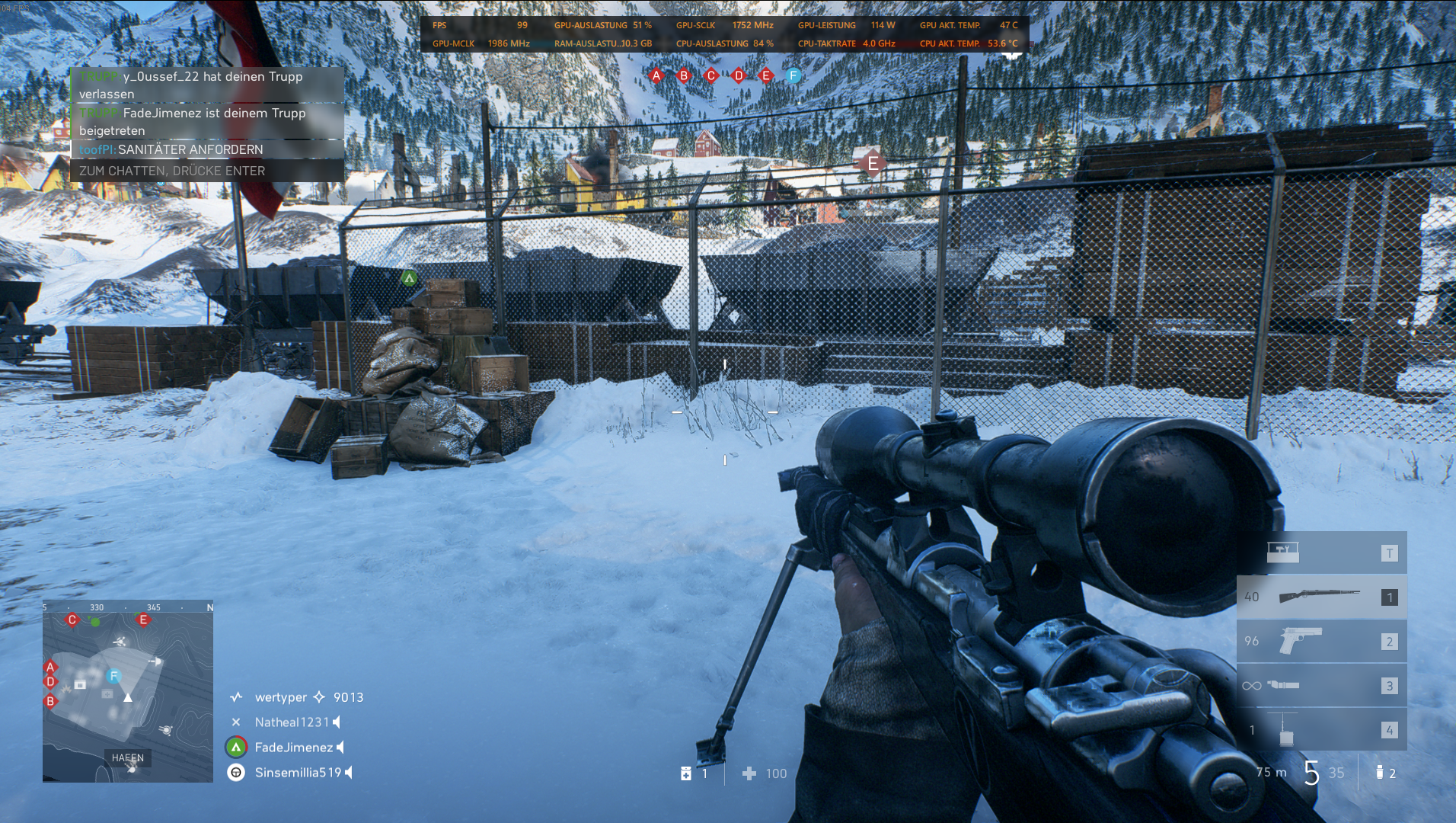

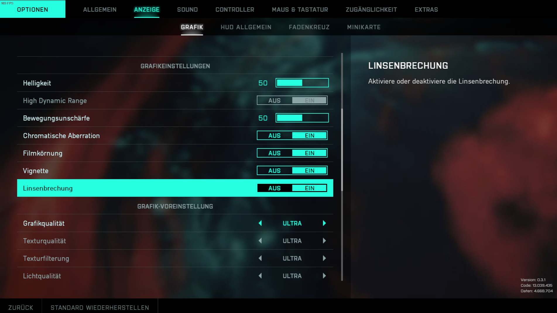

Also das sind jetzt einmal die Werte nach kurzem Battlefield 2042 und 5 beides Ultra und 1080p auf einem 144Hz Monitor. Radeon Chill hatte ich früher und würde ich auch heute nutzen da ich mehr als 144 Fps nicht zwingend brauche bin ja kein e Sportler allerdings schafft meine reizende 6700 diese ja nichtmal also ist zur zeit deaktiviert und Bildwdhl. ingame auf Maximal was geht aber das auchwursch weil die 144 werden ja eh nicht erreicht was nicht sein kann. Andere hatten bei Battlefield 5 Avg 200 FPS gleiche Auflösung und Setting und Prozessor. Ich würde grob sagen die Werte sehen auf den ersten Blick halbwegs in Ordnung aus nur eben das die FPS vorne und hinten nicht stimmen. Beim normalen laufen ohne irgendwas spektakuläres im Bild sollten bei 1080p mehr als 97 FPS drin sein... Und was Forza zB betrifft gab es auf 1080p und Ultra 100-120 FPS was ach zu wenig sind auch ohne Limiter, Free Sync oder Radeon Chill....

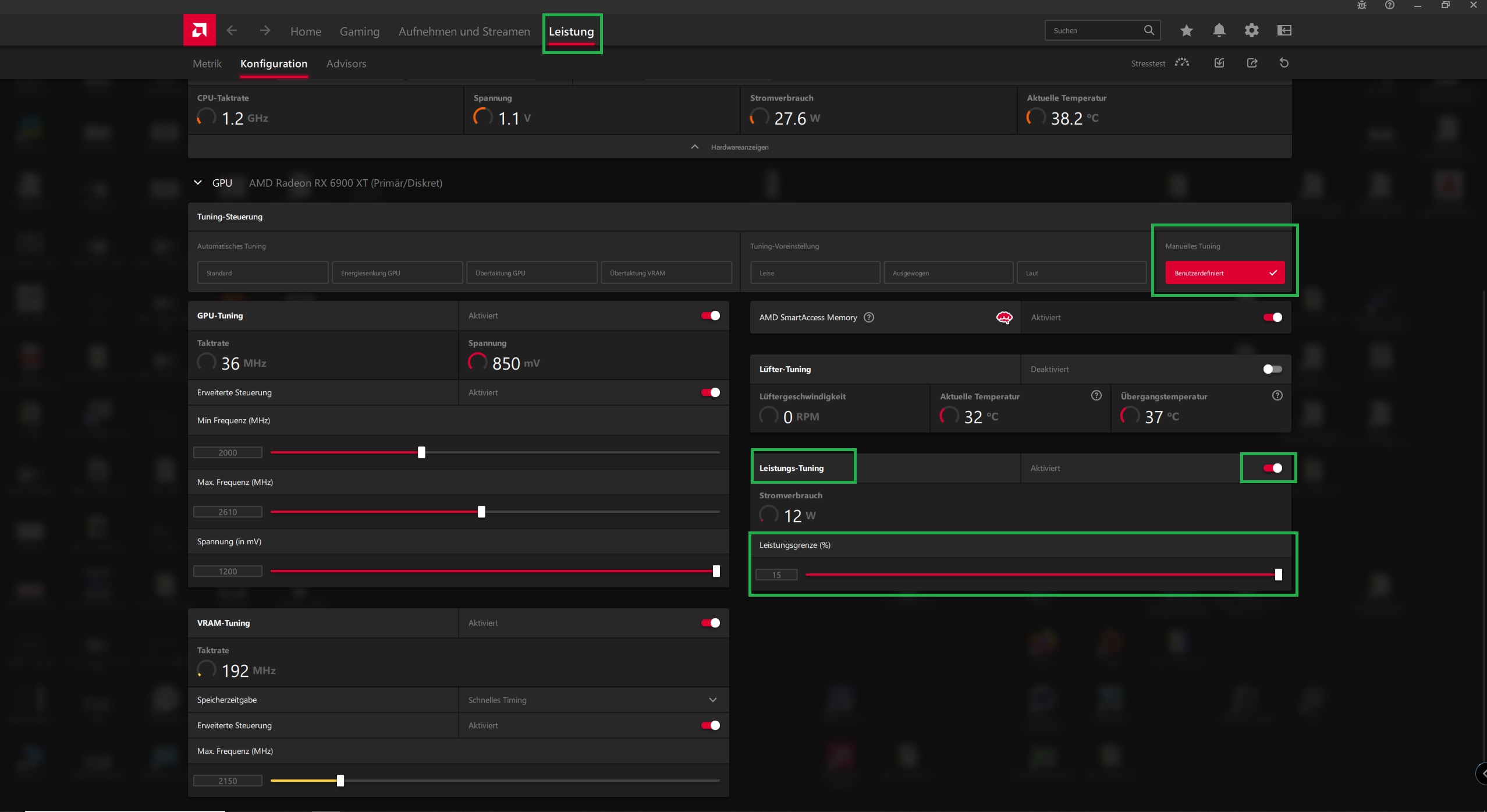

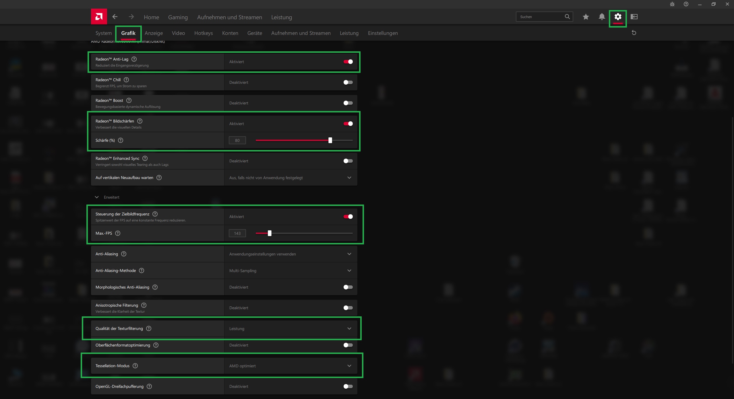

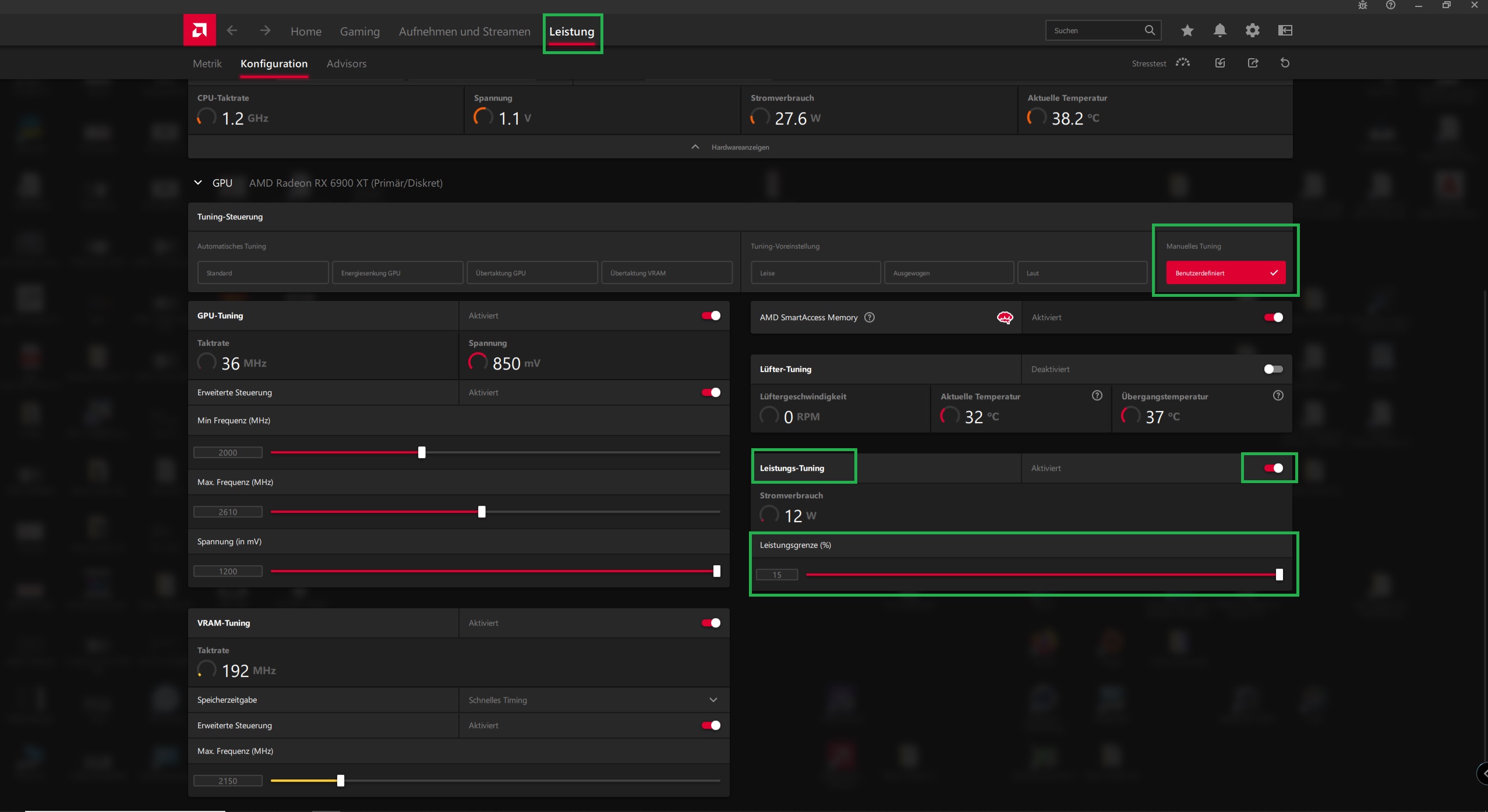

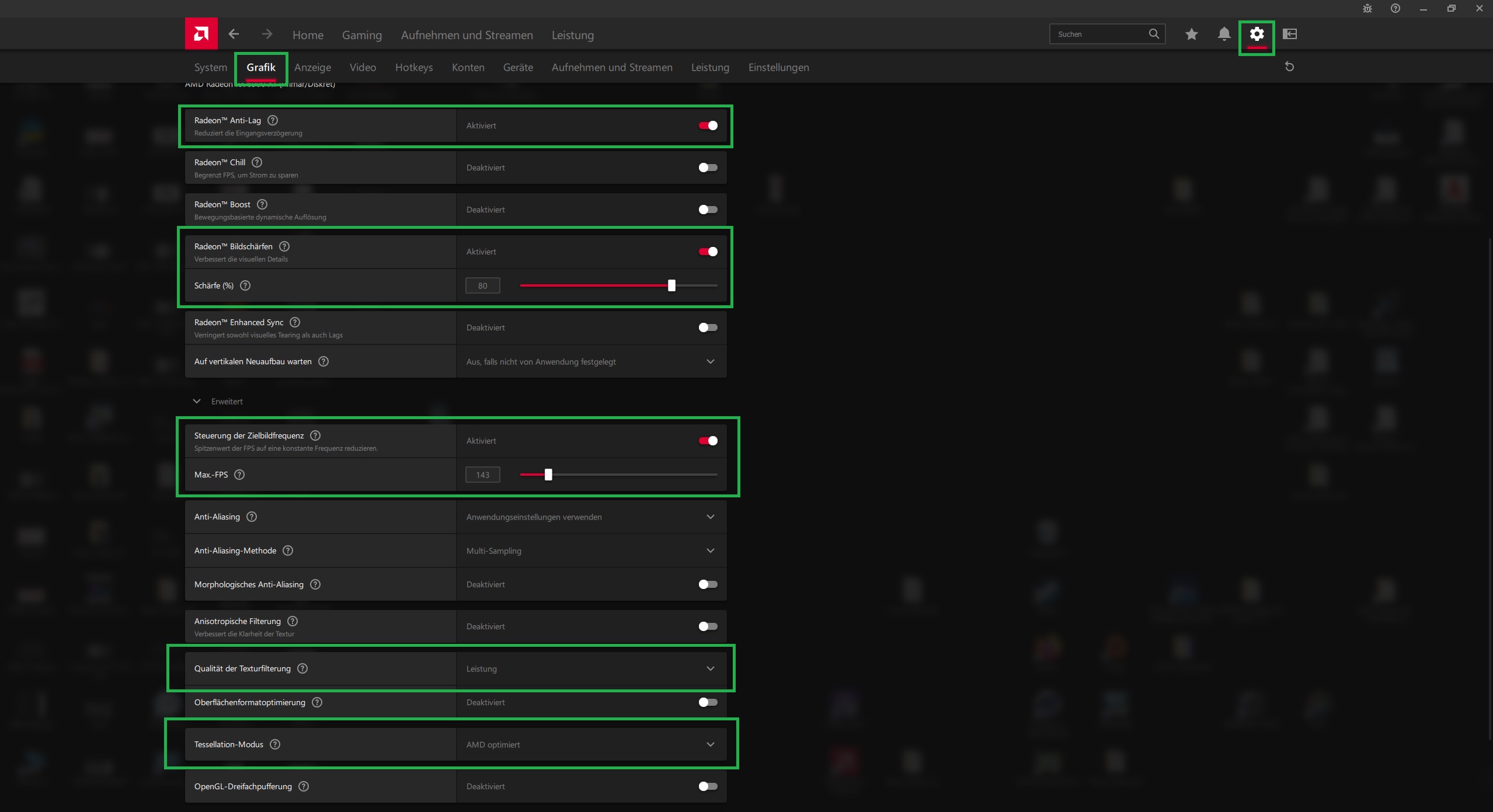

öffne mal den Radeon Treiber, geh auf "Leistung" -> "Tuning-Steuerung" -> Manuelles Tuning "Benutzerdefiniert" dann rechts unten "Leistungs-Tuning" und auf +15% stellen ich hab es im screenshot grün umrandet was du anklicken musst.
danach alle einstellungen so übernehmen Zielbildfrequenz 143

Probiere ich morgen noch einmal aber prinzipiell hab ich die Karte aus Frust schon einmal Undervoltet etc. also Power Target + 15%, Max Frequenz auf 2,6 und Min Frequenz auf 2,5 mit 1120 mV und Vram ganz dezent auf 2050 damit der Takt stabil über 2 GHz liegt. Ergebnis war weniger Spulenfiepen, noch weniger Verbrauch und minimal bessere FPS aber immernoch gaaaaanz weit von dem entfernt was die Karte leisten sollte. Die Bilder eben sind jedoch alle aus dem Standard Zustand. Ach und von der Karte aus selbst ist das OC BIOS an der Karte aktiviert.

Mit Pech bist du einfach im CPU-Limit, dann bringt die neue GPU wenig. Die 6700 XT sieht auf den Screenshots ganz normal aus. Teste bitte andere Spiele oder Benchmarks.

@Sinsemillia beschwert sich, weil in Battlefield 2042 "nur" 60-100 FPS in Full HD und maximalen Details anliegen, korrekt?

Von allem, was ich hier sehe, läuft deine 6700 XT absolut fehlerfrei und so, wie man es zu erwarten hat.

Und zu guter letzt: Das letzte Bild bei BFV - nutz doch die Leistung der neuen Graka, indem Du Supersampling betreibst, geht bei BFV ja über die Auflösungsskalierung sogar im Spiel. Habe das damit deutlich klarere/ruhigere Bild immer als Vorteil bei BF empfunden.
