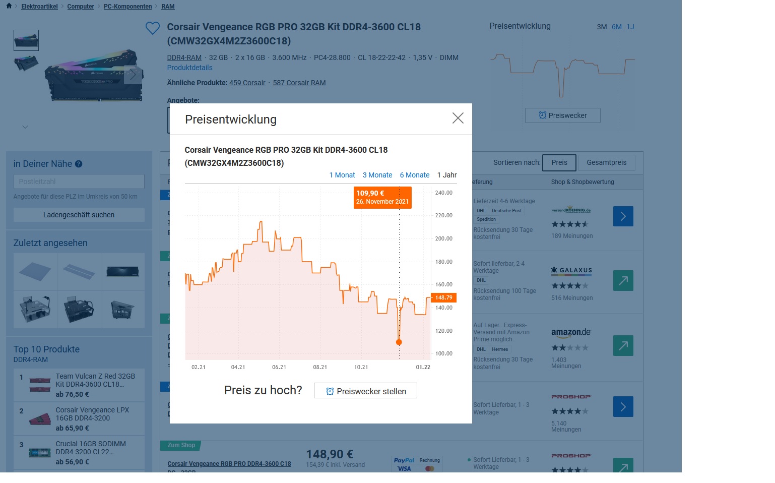

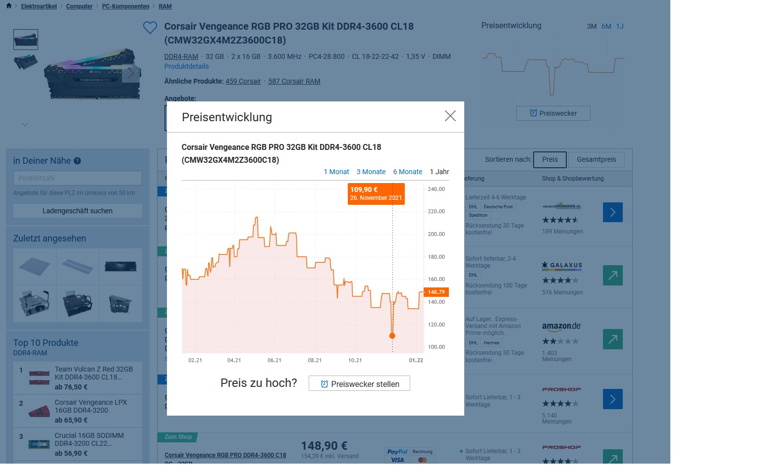

Das ist der normale Preis weil Dual Ranked und Micron E DIE, Ich hab Sie für 109,90 Euro am Black Friday geschossen die waren noch nie so günstig. Das wird auch nicht nochmal kommen in der jetzigen Hardware Krise.
Das Angebot mit 109,90 Euro war so kurz das es auf Geizhals nicht mal geloggt wurde nur auf Idealo.de

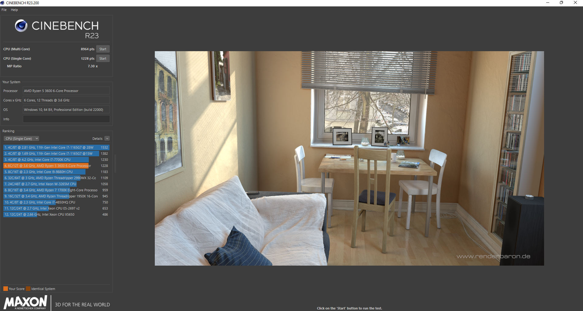

@Sinsemillia
Lade dir mal bitte Cinebench R23 runter und lass da mal einen Lauf durch im Multi.
Dann sieht man ganz schnell ob der Ryzen R5 3600 überhaupt "normal" oder im "soll" läuft.
Ca. 1250 Punkt im Single und 9350 Multi sollten erreicht werden damit ist das "normale soll" erfüllt.
Wenn du weniger hast, stimmt etwas nicht.
Ich gehe schwer davon aus, dass der Ryzen ganz einfach deine Grafikkarte nicht voll "ausfahren" lässt.

Hab den R23 mal gemacht und habe Multi Core 8964 und Single Core 1228 rausbekommen. Also es weicht etwas nach unten ab, aber 22 im Single Core sind denk ich mal normale Abweichung und die 350 ca im Multi eventuell auch noch ?
Also unterm Strich, Grafikkarte hat gute Werte im 3D Mark, Prozessor siehe angehängtes Bild, SSD und Mainboard denke ich sind auch Top und Treiber laufen auch jetzt alle Problemlos. Dann ist nur noch die Frage mit dem Ram also ob der jetzt oder doch lieber ein anderer und was ich bei dem jetzt ggf. noch optimieren kann.
350 im Multi ist definitiv zu viel "Abweichung"!
Ich habe bei mir genau 42x den Ryzen 5 3600 in einem System gebaut und die letzten 3 Ergebnisse in meiner Liste zusammen geben den Durchschnitt denn ich dir oben angegeben habe.
Bedeutet das gerade dein System von allen Systemen am schlechtesten "abschneiden" würde.
Somit kann da etwas zu 100% nicht ganz passen.

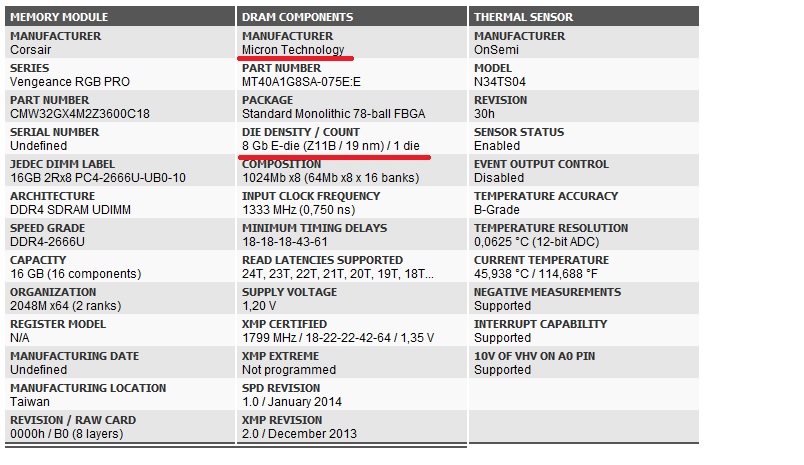

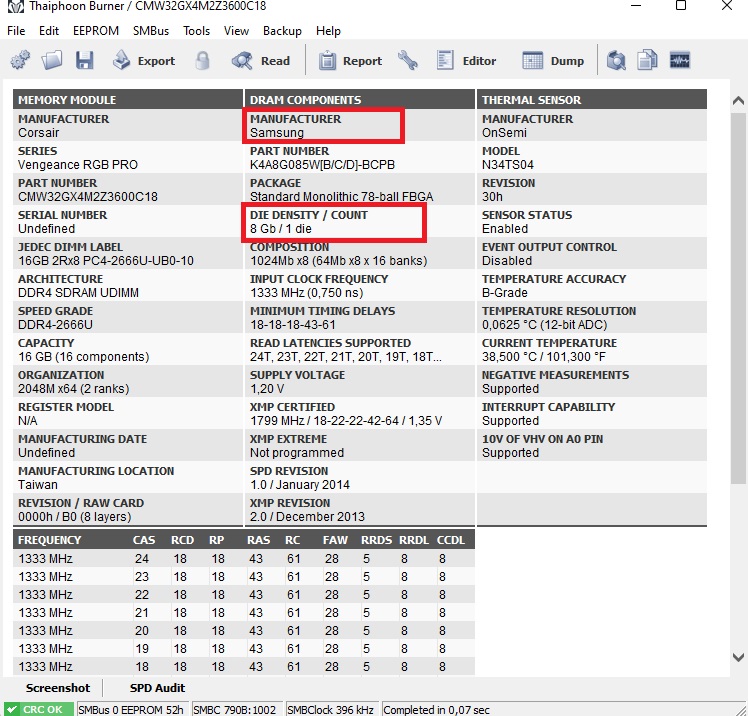

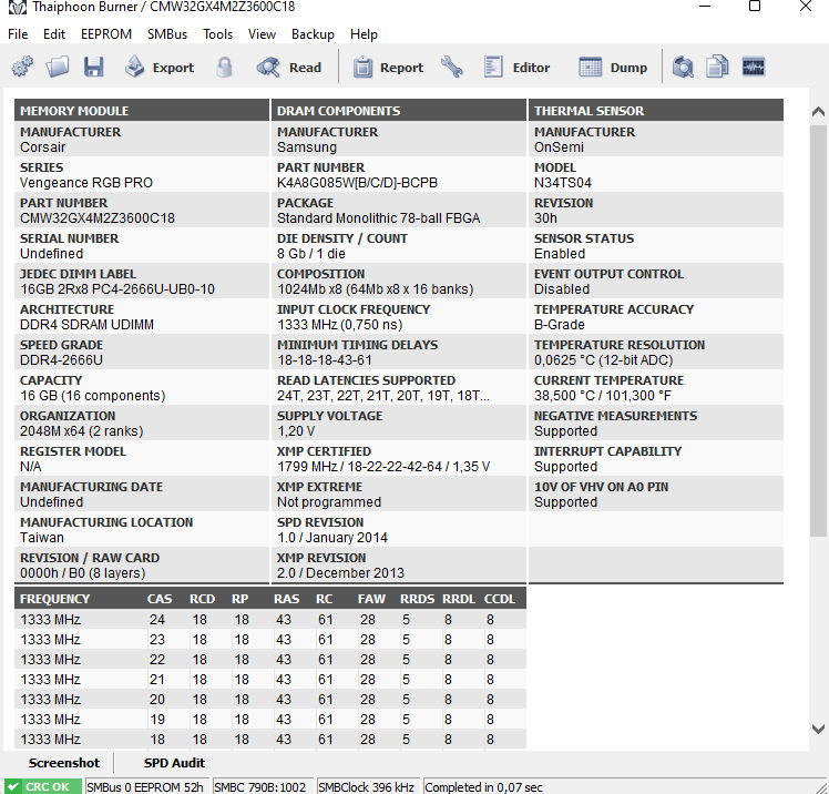

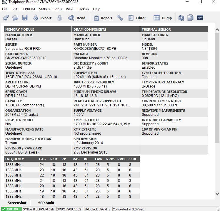

Lad dir Kostenlos den Thaipoon Burner runter und schau ob es sich auch um Micron E DIE CHips handelt
Ich hab das jetzt mal gemacht und bin auf folgendes Ergebnis gekommen, kann da aber nichts reininterpretieren weil bei mir steht nur Samsung, vielleicht kannst du mir da ja etwas Klarheit verschaffen. ist unten als Bild Datei angehangen. Aber prinzipiell Samsung doch gut oder ?

Aber sind 350 so gravierend also würde ich das beim zocken merken ? Und könnte dies an Hintergrundprozessen liegen. Neue Systeme haben beim Testen und generell beim booten ja nicht, so wie ein älteres System, viele Programme die beim Hoch fahren mit starten. Nur als Bsp die iCue Software etc.

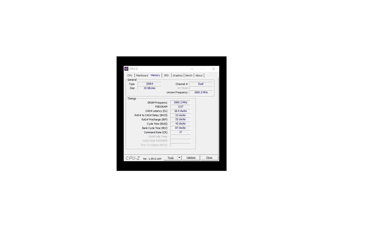

Ich hab 3600 und C18, wenn ich das richtig verstanden habe wäre es aber ggf. möglich das ganze auf 3600 und C16 zu takten.
Oben im Thaipoon Burner mal bei "Read" schauen ob mehr Infos kommen.
Auch Samsung produziert nicht nur einen "Chip" Typ der verbaut wird.
B-Dies sind von Samsung die best möglichen und deiner sind mit sehr hoher Wahrscheinlichkeit keine B-Dies.
Auch Samsung hat Schrott ( ist so nicht gemeint, aber besseres und such viel schlechteres ) im Angebot wie jeder Hersteller auch.
Nur weil Samsung dran steht heißt das nicht automatisch das "Samsung doch gut oder?".
Der Ramtakt ist wichtig, wenn deine CPU 3800MHz mitmacht wäre das Mega, dazu dann die Timings verschärft und dann wäre das die optimal Lage. Kommt eben drauf an was dein Ram kann und welche Chips es denn nur wirklich sind.

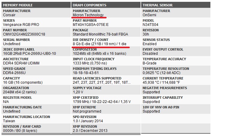

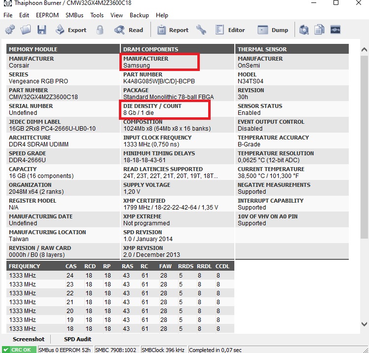

So wie es aussieht hat dein Ram Kit anscheinend Samsung C-Die Chips wenn es die guten B-Die wären würde das dastehen.
Ich habs dir mal hier Markiert, oben steht immer der Hersteller und in der anderen roten zeile die verbauten Chips.
Samsung C-Die Chips sind nicht das gelbe vom Ei, muss man wirklich ehrlich sagen. Mein Rat wäre also, das Kit an Amazon zurück zuschicken. Samsung C-Die Kits für 150 Euro sind einfach zu teuer. Ich schau gleich mal welche noch in Frage kommen für dich die zur Zeit günstig sind. Aber auch da musst du Sie auslesen und eventuell zurück schicken wenn es auch schlechte Chips sind. Aber ohne guten Arbeitsspeicher verschenkst du bei Ryzen jede menge Leistung, das ist so wie wenn du einen Porsche mit Biodiesel fahren willst.

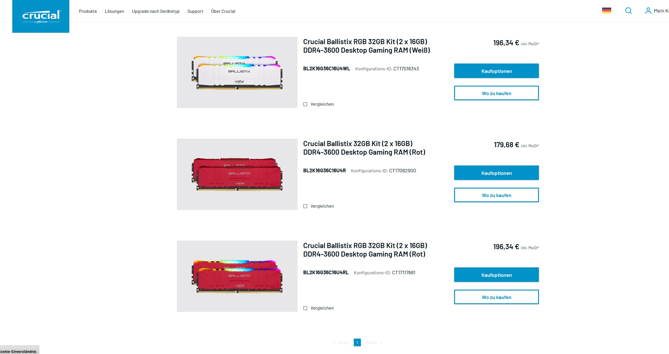

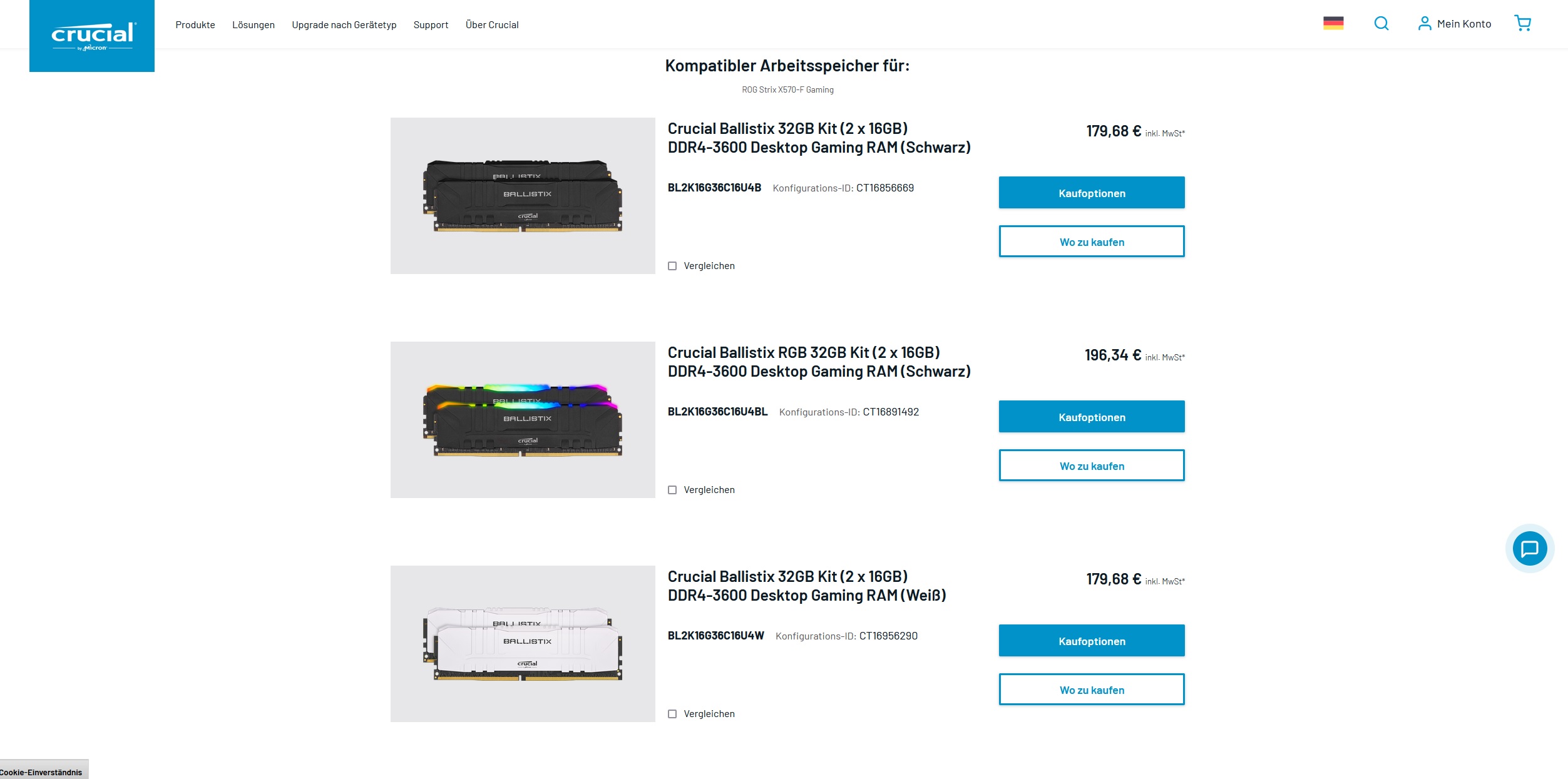

In dem Fall würde Ich sagen kauf die immer wieder Empfohlenen Crucial Ballistix, es gibt keine 100% Garantie das die ohne Probleme laufen aber die meisten haben damit keine Probleme.
Ich hab hier 2 Bilder eingefügt, die alle laut der Herstellerseite 3600 MHz sind und CL16 und alle sind Kompatibel mit dem Asus ROG Strix x570 F Gaming (laut Herstellerseite zumindest, das kann sich aber mit jedem Bios Update ändern).
Probieren und notfalls zurückschicken wenn Sie nicht laufen, und vorallem wieder nach den verbauten Chips mit Thaiphoon Burner schauen
https://www.crucial.de/compatible-upgrade-for/asus/rog-strix-x570-f-gaming
heir kannst du selbst schauen im Suchfilter 32GB und 2 Riegel und 3600 MHZ einstellen.
wenn du dir eins raus gesucht hast vergleich die Preise auf www.geizhals.de und auf www.idealo.de
Nur mal als beispiel, die günstigsten Crucial ohne RGB waren mal 149 Euro
https://geizhals.de/crucial-ballistix-schwarz-dimm-kit-32gb-bl2k16g36c16u4b-a2222375.html
jetzt liegen Sie bei mindestens 163 Euro bei einem Anbieter der mir unbekannt ist.
wo sollen die Hardware noch hingehen :freak:

Ich habe den Speicher mit der Erwartung bestellt, das Micron E Die im Dual Rank verbaut ist, bekommen habe ich B Die und Single Rank Speicher, geht also zurück.
ALTERNATE Bewertung von hasentier vom 12.02.2021
Deswegen immer mit Thaiphoon Burner testen, Double Sided ist am wichtigsten nicht Single Sided
Gibt es noch Hoffnung das wenn ich später unter „Read“ mal nachsehe es sich doch noch als b-die entpuppen könnte ?
Ansonsten schau ich mir gleich mal die beiden Videos an um mich da etwas zu belehren. Das Ding bei mir ist, ich würde an sich gerne bei Corsair bleiben, da ich auch ein Light Enhancement Kit verbaut habe. Allerdings muss ich auch dazu sagen ich schau gleich mal von was für Unterschieden wir hier sprechen würden, und vor allem wo liegen denn die Unterschiede der beiden möglichen Samsung Chips ? Weil ich wäre schon glücklich wenn ich den jetzigen RAM eventuell auf C16 bekommen könnte.
Wären die schlechteren Chips auch auf C16 zu Takten ? Weil erstmal hab ich ja noch den R5 3600, da meine ich mal mitbekommen zu haben das dort der Sweetspot bei 3,2 GHz liegen würde. Und ich muss sagen neuer Prozessor wäre zwar schön, aber damit warte ich noch ein wenig denk ich - mindestens bis die 6000er Prozessoren erscheinen. Aber durch den Chipmangel ist natürlich auch die Frage ob das an den Preisen so viel drehen wird. Allein die neuen Autos benötigen ja so viele, das ist ja eine ganz neue Nachfragesituation auch ohne Corona und den anderen zu dem Engpass führenden Faktoren. Mittlerweile sind das ja Gefühlt nur noch Paper Launches. Und ich glaube es gibt nur 3-4 Hersteller weltweit. Also ich weiß von TMSC hießen die glaube ich, Samsung und bei Nvidia und AMD bin ich mir nicht sicher ob da auch selbst Hergestellt wird, ich meine aber die kaufen die Chips selbst.

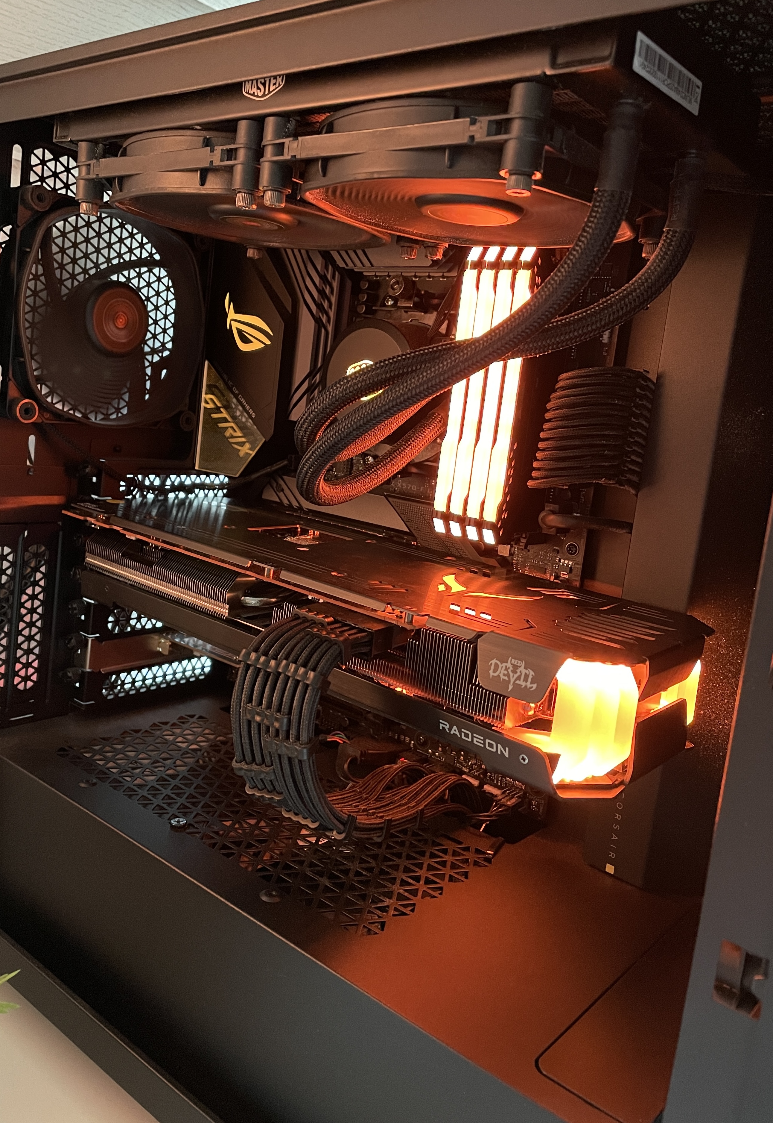

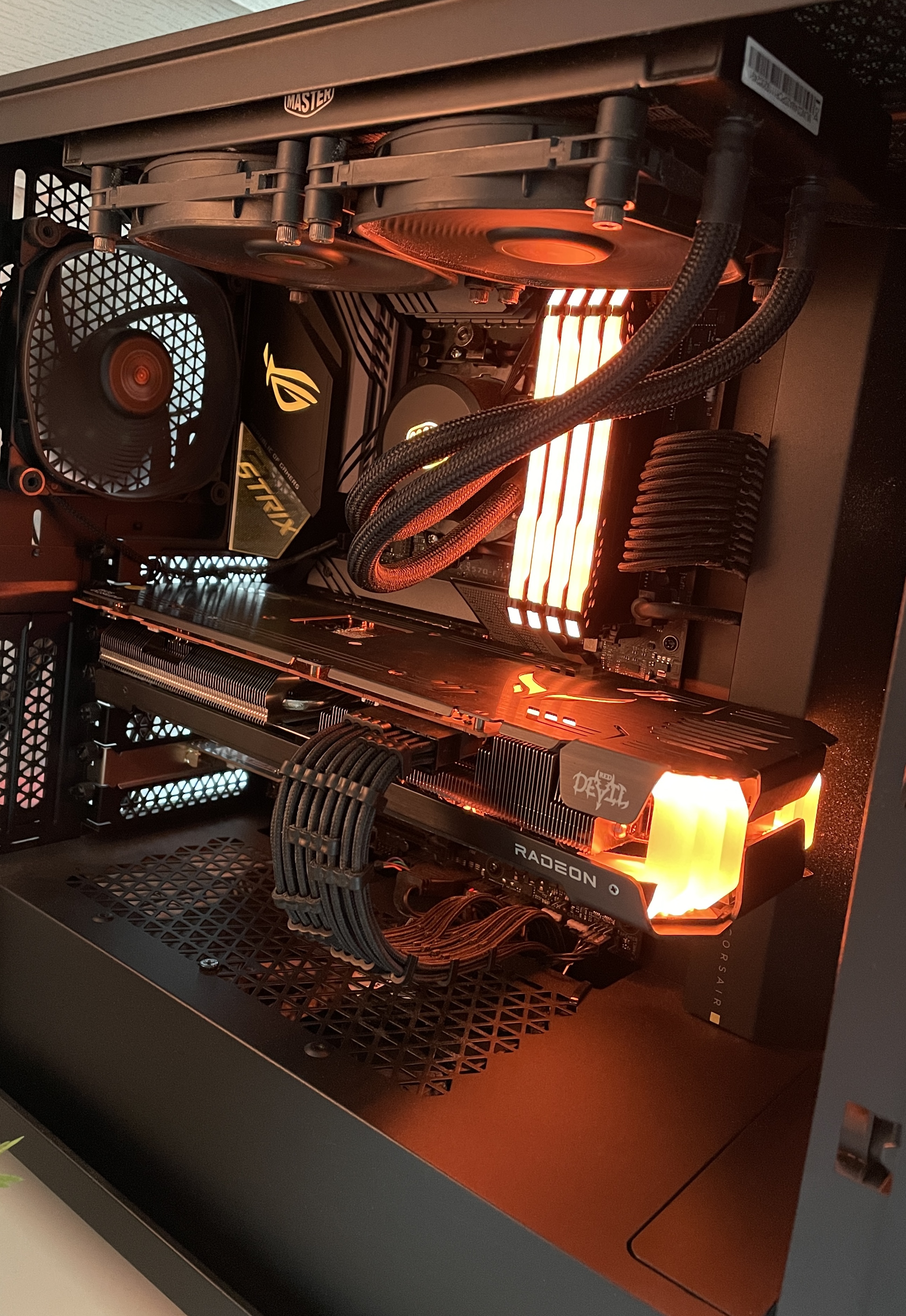

So sieht das grade bei mir aus ( die Klammern in den Sleeves einfach ignorieren die müssen noch angelernt werden da die andersrum liegen die Anschlüsse als bei der Vega )
