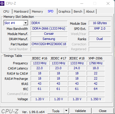

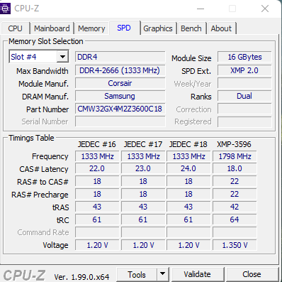

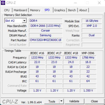

Kann ich später gerne mal machen, bin grade unterwegs. Ram steckt ziemlich sicher in Solt 2 & 4loser schrieb:Zeig mal den SPD Reiter in CPU-Z mit den richtigen Slots wo der Ram steckt.
- Jan. 2022
- 110
Das sind die beiden Bilderloser schrieb:Zeig mal den SPD Reiter in CPU-Z mit den richtigen Slots wo der Ram steckt

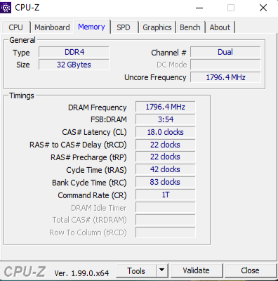

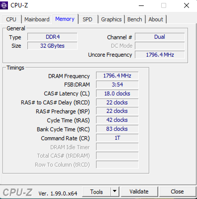

Immerhin hast du Dual Ranks bekommen, damit gleichst du das fehlen von cl16 schonmal ausSinsemillia schrieb:Das sind die beiden Bilder
Unter Memory sollte DRAM und Uncore Frequency beides auf 1800 stehen. Wenn Uncore abweicht, musst du im Bios unter "FCLK Frequency" 1800MHz einstellen.
Immer den halben DRAM Wert nehmen für FCLK, falls du mal den Ram Takt verändern willst.

Habe jetzt folgendes gemacht: DOCP Aktiviert, damit wurde ein Profilgeladen, welches die Timmings auf 18-22-22-42 gestellt hat, +0,05 Volt waren es glaube ich. Auf 1,35 auf jeden Fall und 3,6 Ghz. Soweit alles so gut. FCLK hab ich auf Auto gesetzt weil wenn ich selbst FLCK auf 1800 setzte schmiert mir unter Last ganze zeit der PC ab also rebootet plötzlich. Muss mal morgen früh kurz gucken ob er jetzt wenigstens mit dem FLCK auf Auto rund läuft. Sonst geht der Ram halt zurück an Amazon und ich hol mir 3200 Mhz C16 wenn ich das Richtig verstanden habe müsste 3,6 C18 und 3,2 C16 doch etwa gleich schnell sein. Jedenfalls sieht es jetzt so aus. Ob es auch stabil läuft schau ich morgen mal kurz. In Post #71 sieht man wie es davor aussah. Ok konnte es nicht lassen und hab bisschen gezockt und nach sehr kurzer zeit wieder reboot. Also mein PC oder mein ram oder was auch immer kommt nicht mit den 3,6 Ghz klar und schon gar nicht mit den 1800 FCLK. Denke der ram geht zurück und ich hole mir 3,2 Ghz C16 wie ich ihn hatte nur eben mit 32 GB
Wenn du deinen alten 3200 cl16 noch hast, dann kauf den selben nochmal. 4x 8GB sind schneller als 2x 16GB, weil bei 4 Modulen Dual Rank aktiviert wird. Hat man nur 2 Module und möchte Dual Rank, dann muss man meistens zu teuren Modellen greifen, die günstigen sind alle Single Rank.Sinsemillia schrieb:Sonst geht der Ram halt zurück an Amazon und ich hol mir 3200 Mhz C16 wenn ich das Richtig verstanden habe müsste 3,6 C18 und 3,2 C16 doch etwa gleich schnell sein.
Ansonsten könntest du noch den Ram auf 1.4v anheben falls es noch abstürzt.
