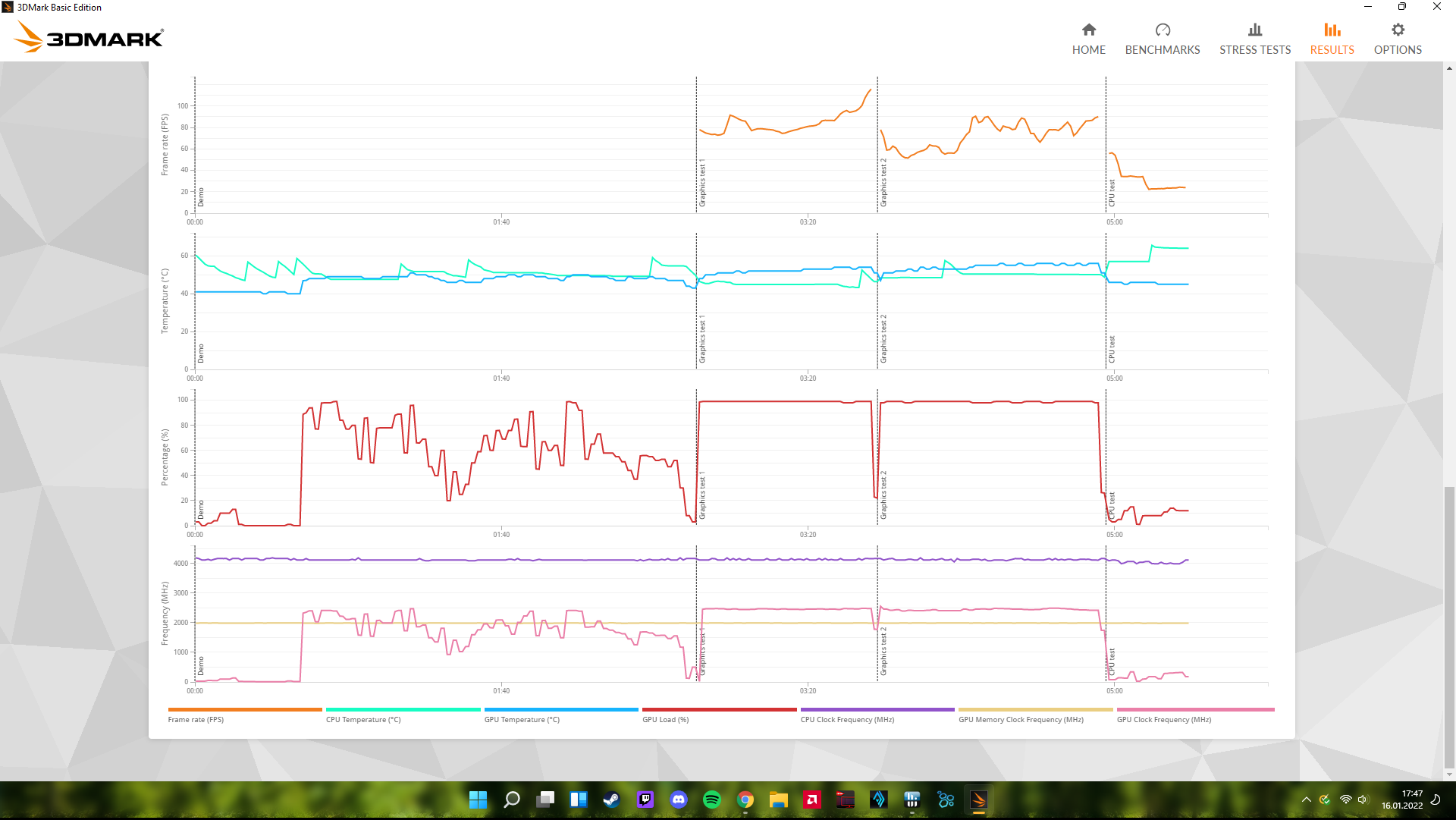

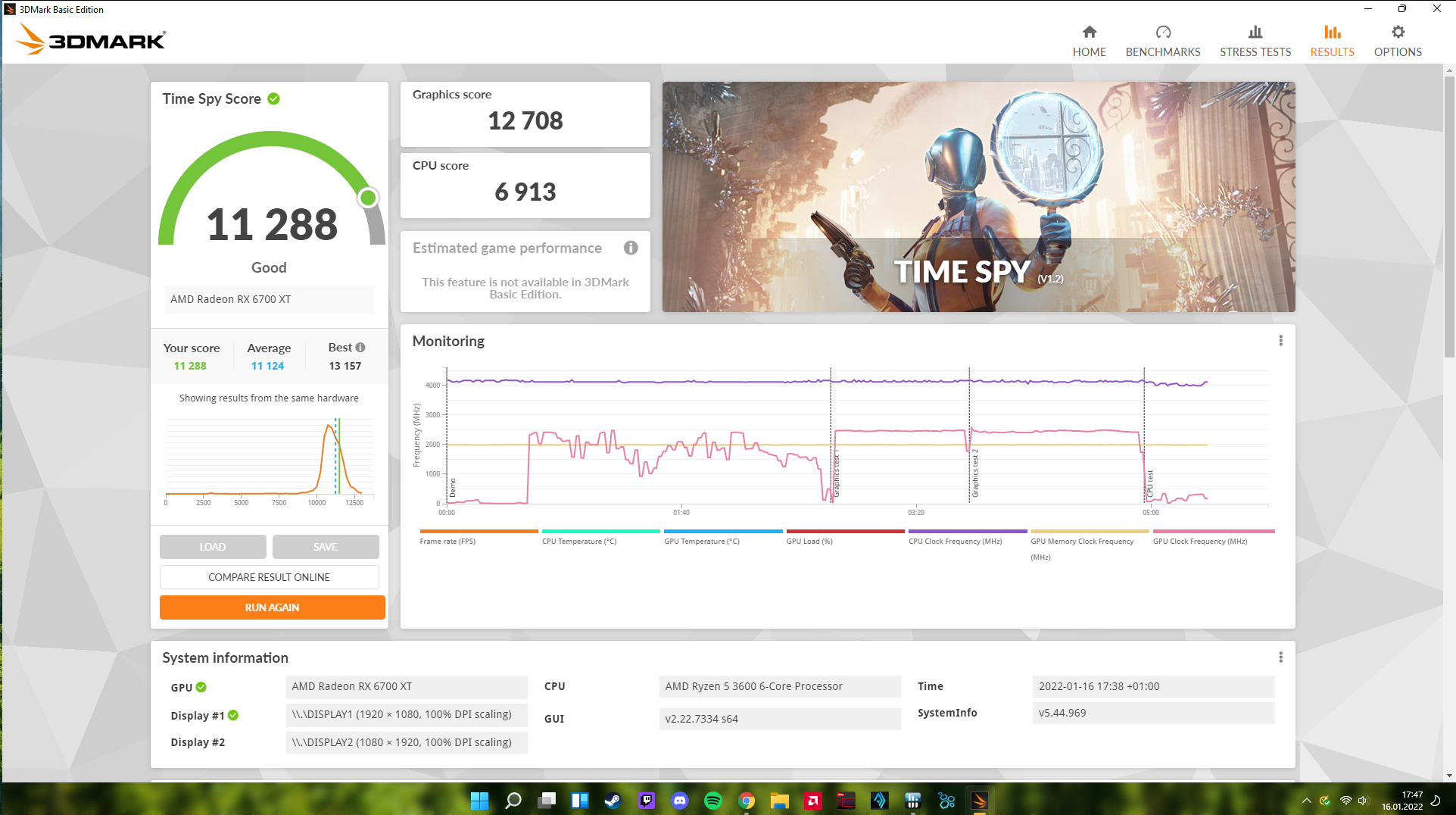

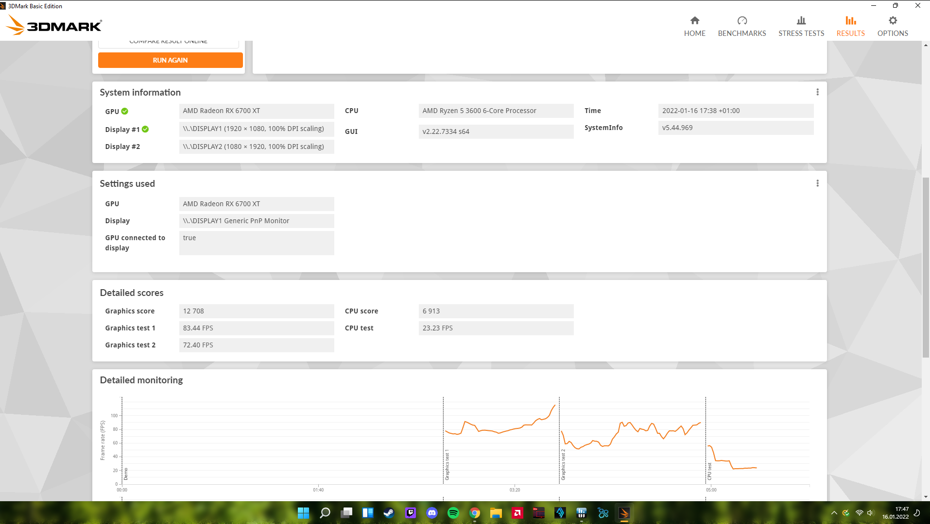

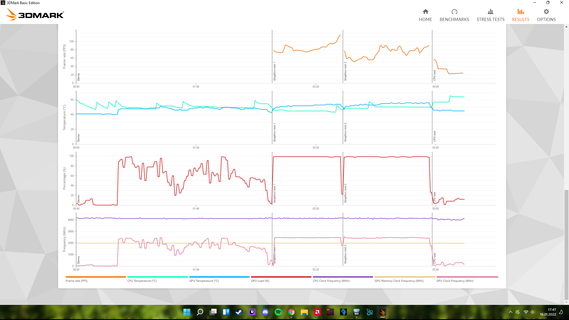

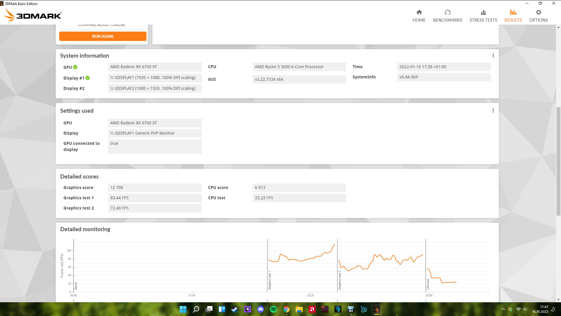

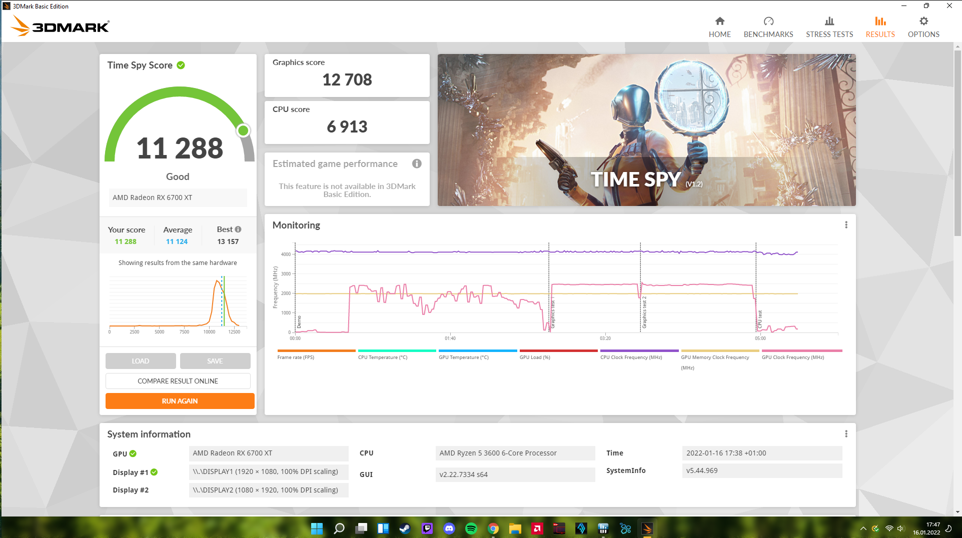

Ich meine schon, aber werde mich wohl heute Abend nach der Uni da nochmal ran setzen. Entweder versuchen alle AMD Tools und Treiber neu aufzusetzen oder ggf. den ganzen PC. Hab etwas Angst das doch etwas mit der Grafikkarte nicht stimmen könnte, das widerspricht sich aber dann doch mit den TimeSpy Ergebnissen, welche Stock bei 12 708 bei mir liegen und Undervoltet bei 13 400. Das war jetzt Stock der durchlauf im TimeSpy direkt nach Forza einfach mit den Standard Settings nichts verändert.

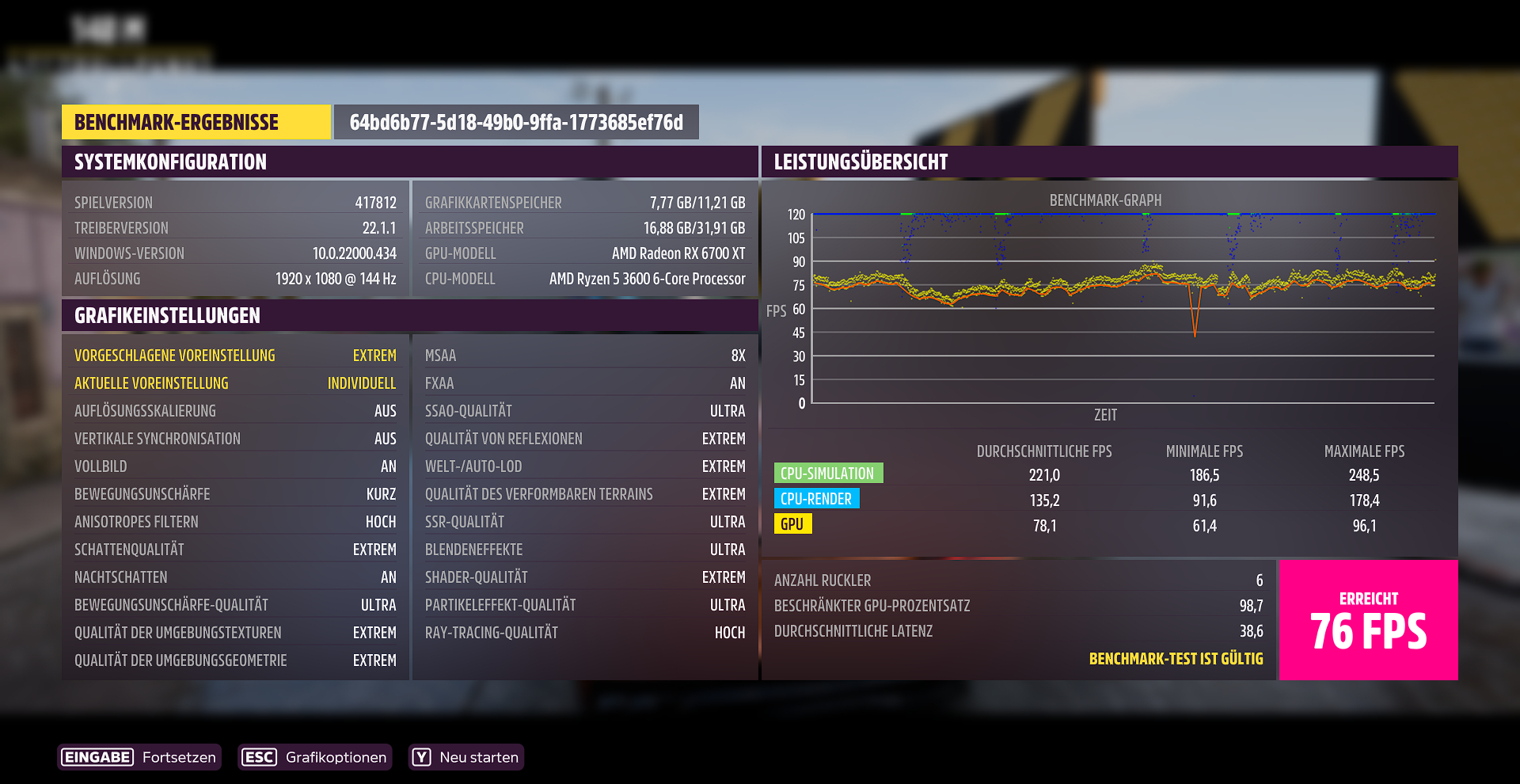

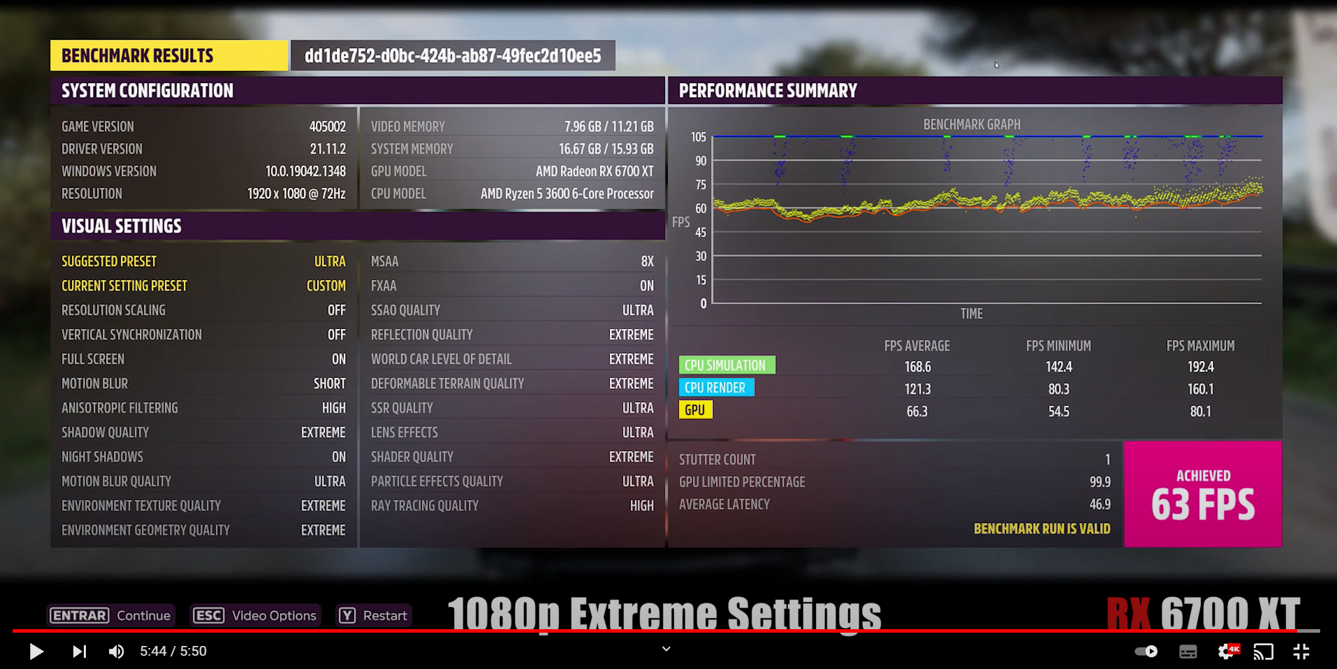

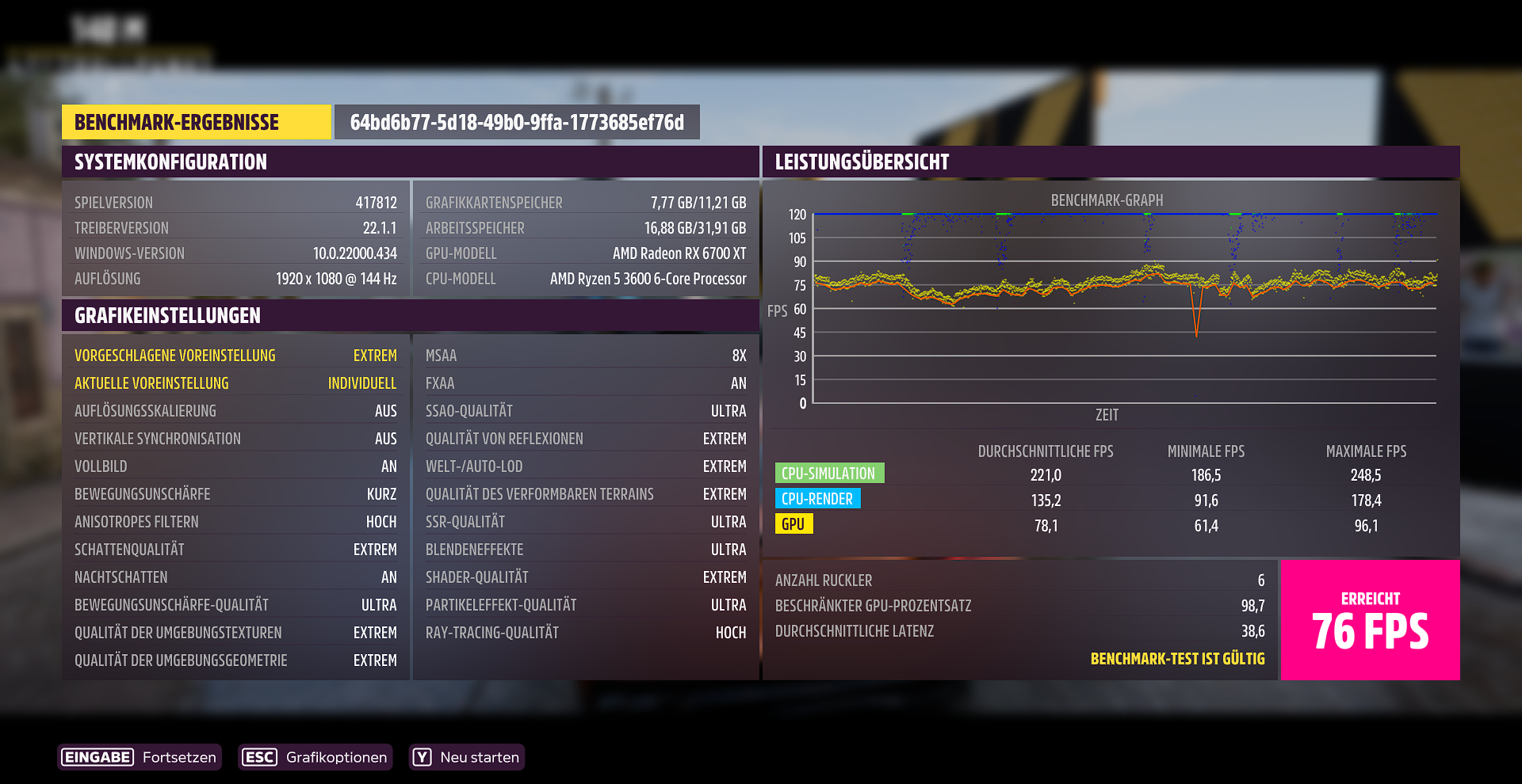

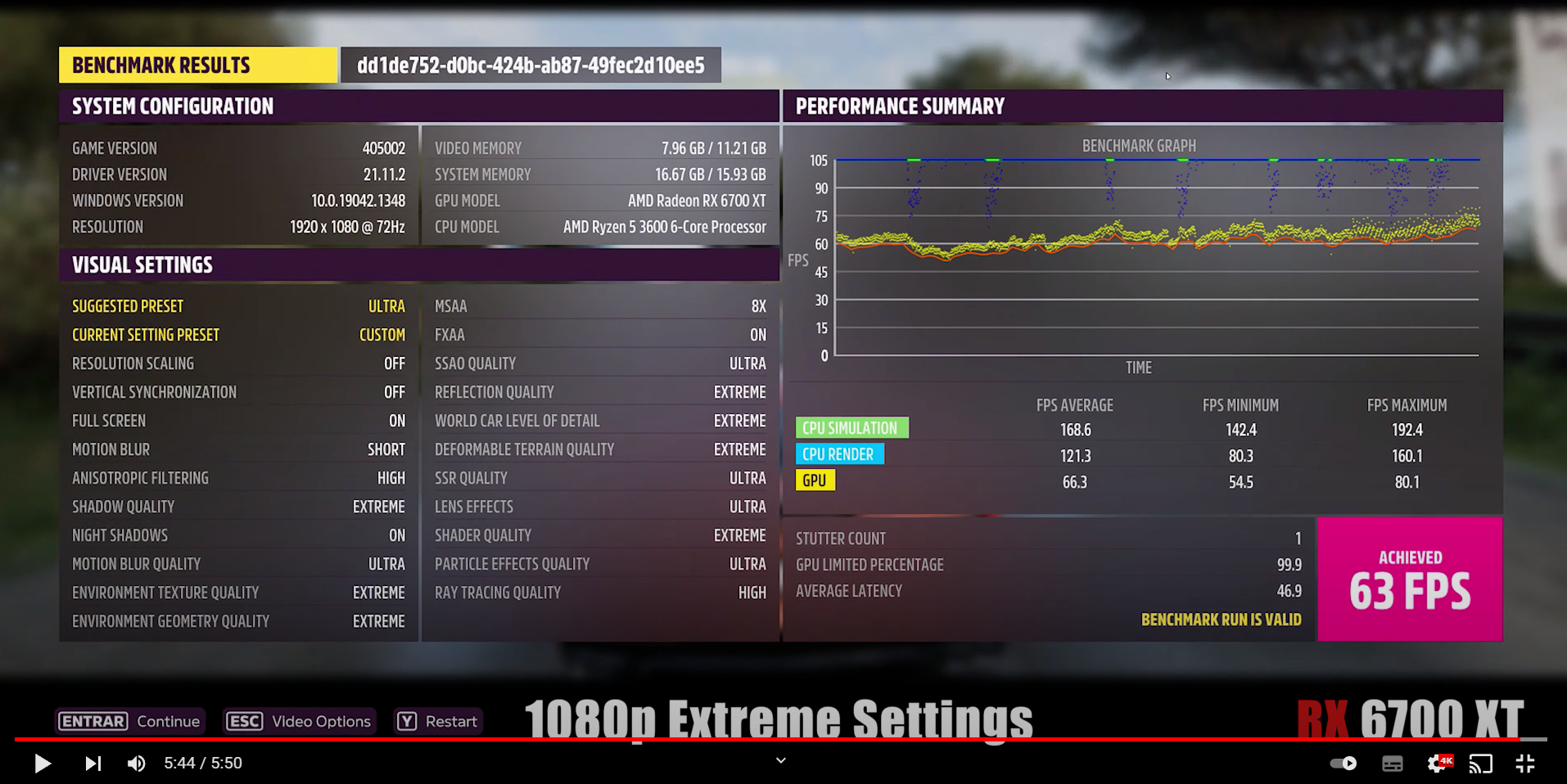

Ja allerdings da stimmt definitiv etwas nicht. Allerdings würde ich diese Probleme generell auf Battlefield einschränken. Forza 5 läuft (oben war ein Fehler von mir, war spät Nachts und ich habe einen Benchmark aus dem Internet von Forza 4 mit meinem Forza 5 Ergebnis verglichen und ja finde den Fehler) Lediglich ein paar mehr Ruckler hatte ich. Könnte aber auch an meinen Radeon Settings oder Undervolting liegen. Also unterm Strich stimmt die Performance bei Forza 5 würde ich vorsichtig behaupten, Bei Six Siege würde ich auch behaupten. Dort habe ich auf der Vulcan API (WICHTIG) Avg 328 FPS mit Anti Aliasing auf TAA aber Rest komplett auf Max. Also in den beiden Spielen, welche beide ein Benchmark haben stimmt das was ich habe mit dem Internet überein. Klar gibt es viele Faktoren und es wird nie 1 zu 1 sein. Aber in Battlefield 1 und 5 Avg beide unter 95 FPS und Extreme Lags beim Laden also Spawnen am Anfang oder nach einem Tot also wenn auf die map gezoomt wird zum Spawn wählen oder beim reinzoomen beim Spawnen. Sowie Input Lags also ich kann mich umschauen, alles läuft normal weiter ohne große Ruckler, aber Ich kann für einen kurzen Augenblick nicht weiter nach vorne laufen, lediglich zur Seite. Zudem ist die Grafikkarte auch eher im Mittleren Last Bereich also noch sehr entspannt. Cinebench R23 war auch in Ordnung, jemand meinte er persönlich fände die Multi Core Leistung wäre zu wenig, allerdings deckt die sich mit dem Durchschnitt aus dem Internet. Also unterm Strich Cinebench R23 Top, Time Spy 3D Mark alles Top, Six Siege auch alles Top mit knapp 330 Avg, Forza auch Top sogar gute 10 FPS besser als der Benchmark aus dem Internet mit gleicher CPU und GPU. Nur Battlefield extreme Lags etc. Hab schon überlegt ob es eventuell an DirectX 12 liegen könnte ansonsten bin ich ratlos. Hab mit Win + R unter dx diag mal nachgeschaut und es wird alles ohne Probleme bei DriectX12 angegeben. Was vielleicht wichtig wäre noch zu erwähnen ich habe teilweise auch Soundprobleme, grade bei Battlefield 2042. DirectX11 bringt etwas Besserung im Sinne von etwas weniger Lags jedoch noch niedrigere FPS gleichzeitig. Sieht aber wie gesagt wirklich so aus als würde sich das Problem auf sämtliche Battlefield Teile gleichermaßen beschränken und andere Spiele oder grade Hardware Benchmarks funktionieren gut bzw. weisen sogar gute Werte auf.

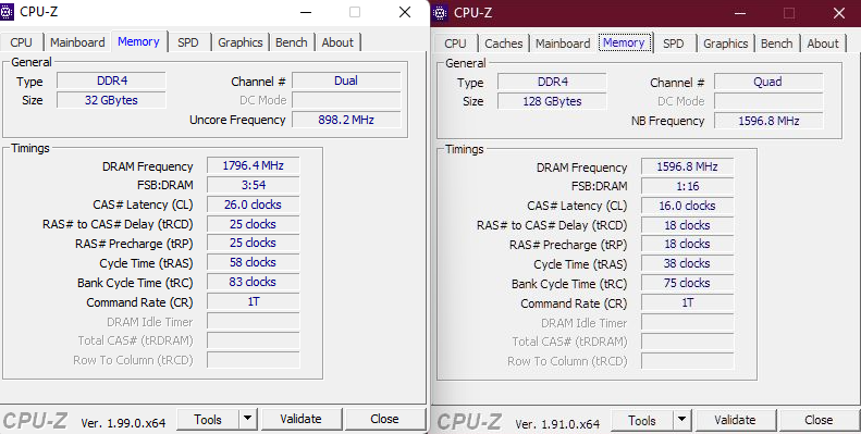

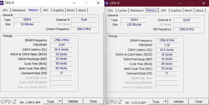

Der Screenshot in #71 zeigt völlig daneben liegende RAM-Timings und einen halbierten IF-Takt an.
Reaktionen: loser
Das Gefühl hab ich heute wo ich selbst auch andere Beiträge durchforstet habe auch bekommen, und habe grade auch schon in 2 Threads zum Thema Arbeitsspeicher um Hilfe gesucht, gerne aber auch hier ! Vielleicht rühren die Probleme auch hier her. Hab mir gedacht gut vielleicht sind die Timings so bescheuert beim C18, sind im Bios alle auf Auto. Allerdings bei Uncore Frequency wo glaube ich generell schonmal NB frequnecy stehen sollte, kam der Wert mir komisch vor. Sowie FSB Dram 3:54 das hab ich so auch noch nicht gesehen gehabt.
(Links meine, rechts "Optimum" aus dem Forum)
