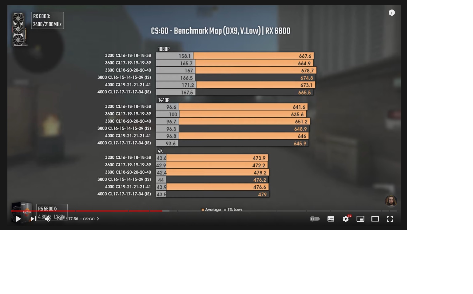

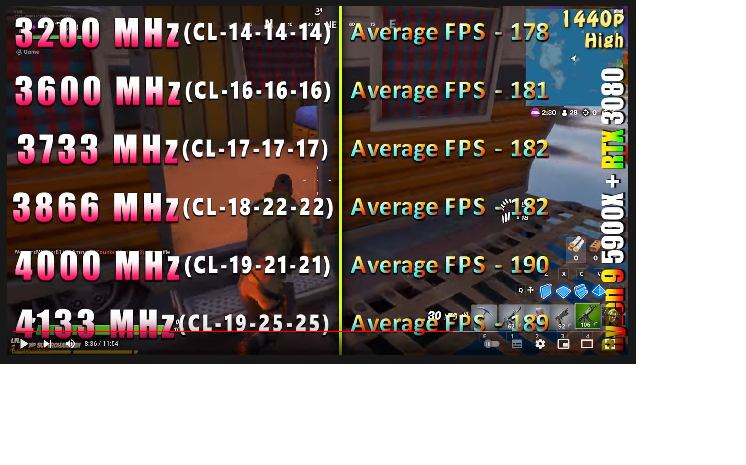

Wir reden hier von 2%-3% mehr FPS mehr nicht, die wahrscheinlichkeit dieses Kit auf 3600 CL16 zu bekommen, ist sehr gering aber probieren kann man es, die wahrscheinlich dieses Kit auf 3800 Mhz CL18 zu bekommen ,ist größer was mehr bringt als 3600 CL16.
Hier mal zwei Beispiele
man muss klar sagen umso mehr die GPU im Limit hängt umso kleiner werden die unterschiede. Bei vielen Spielen hat man auch garkeine Vorteile und alle Ram Kits sind gleich auf.
Ob die Infinity Fabric deines 3000er Ryzen 1900 Mhz schafft kann dir keiner sagen, stell den Ram doch einfach auf 3800 Mhz , CMD Rate 1T, Gear Down Mode Auto oder Enable (muss man Probieren , manchmal Spielt es keine rolle manchmal macht es etwas aus) und Power Down mode Disable.

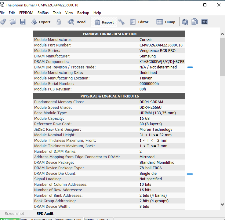

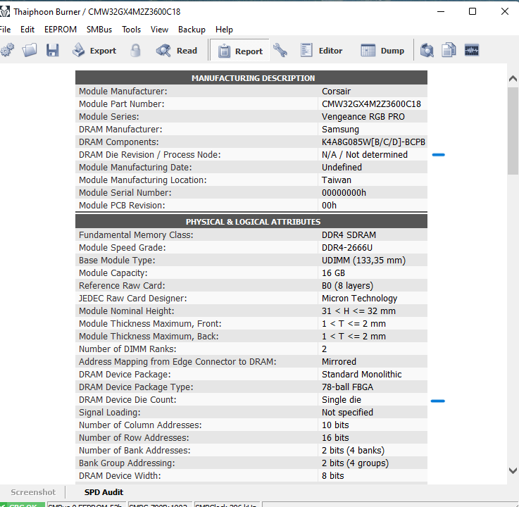

Da steht ja was von Samsung, wenn es wirklich B-Dies sind kannst du sie vielleicht auf 3800MHz Cl16 stellen^^

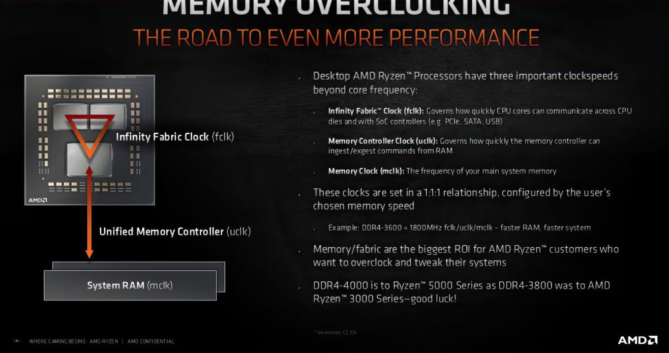

Was du geschrieben hast ist totaler Käse, Ihr denkt immer nur es geht bei den Mhz um den blöden speicher dabei bezweckt man mit den erhöhten Mhz etwas ganz anderes!
Mit dem erhöhten Infinity Fabric Clock sorgt man auch dafür das die CPU Kerne untereinander schneller Kommunizieren wodurch auch SAM alias Smart Memory Access nochmal mehr Leistung bringt.

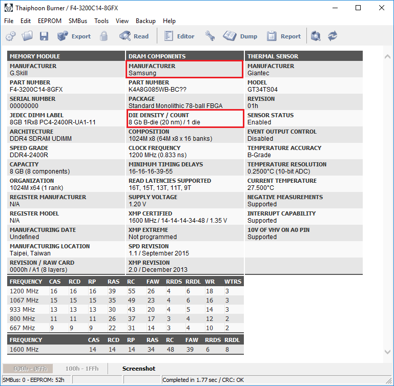

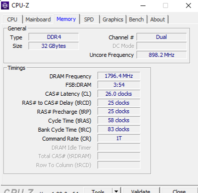

Würden auf dem Ram Kit von Sinsemillia wirklich Samsung B-DIE Chips sein würde das ganze so angezeigt werden.
Bei seinem Kit Handelt es sich zu 99% um die schlechten Samsung C-DIE CHips die nicht näher definiert werden bei einer Abfrage.
Das weiß ich. Meine Meinung bleibt.

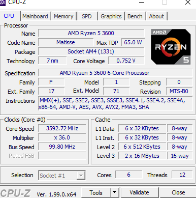

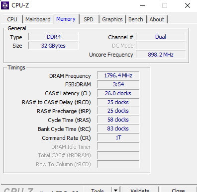

Menno. Aber ich kann mal meine Timings etc hier reinschicken von CPU-Z und dann kann mir vielleicht jemand sagen was ich verbessern kann, bzw. probieren könnte. Schicke auch direkt den Screen von den CPU Werten mit rein. Voltage schwankt zw. dem auf dem Bild zusehenden 0,7 und 1,46. Ist das normal ? Also sind diese Schwankungen auf das hoch und runter takten zrückzuführen ?

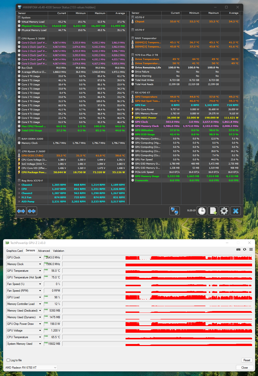

Für mich spricht es für RAM und CPU das die FPS auf Ultra eher besser geworden sind oder ich auch Probleme beim Spawnen und vor allem Laden des Games etc habe.
Eins kann ich noch sagen, Mit dem 3200 16 GB C16 Ram, Vega 56 OC Strix Undervoltet und dem gleichen Prozessor lief das Ding flüssig auf Mittleren Grafikeinstellungen bei 70-100 FPS. Und zwar wirklich ohne Probleme.

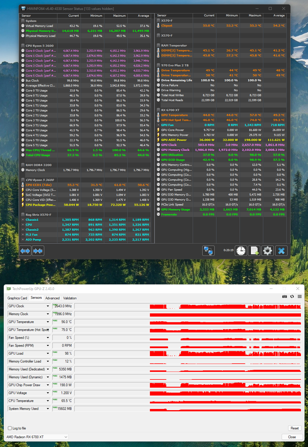

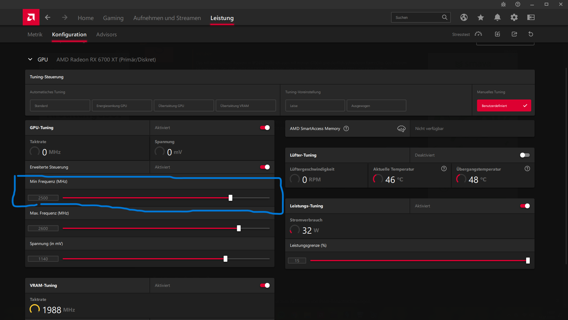

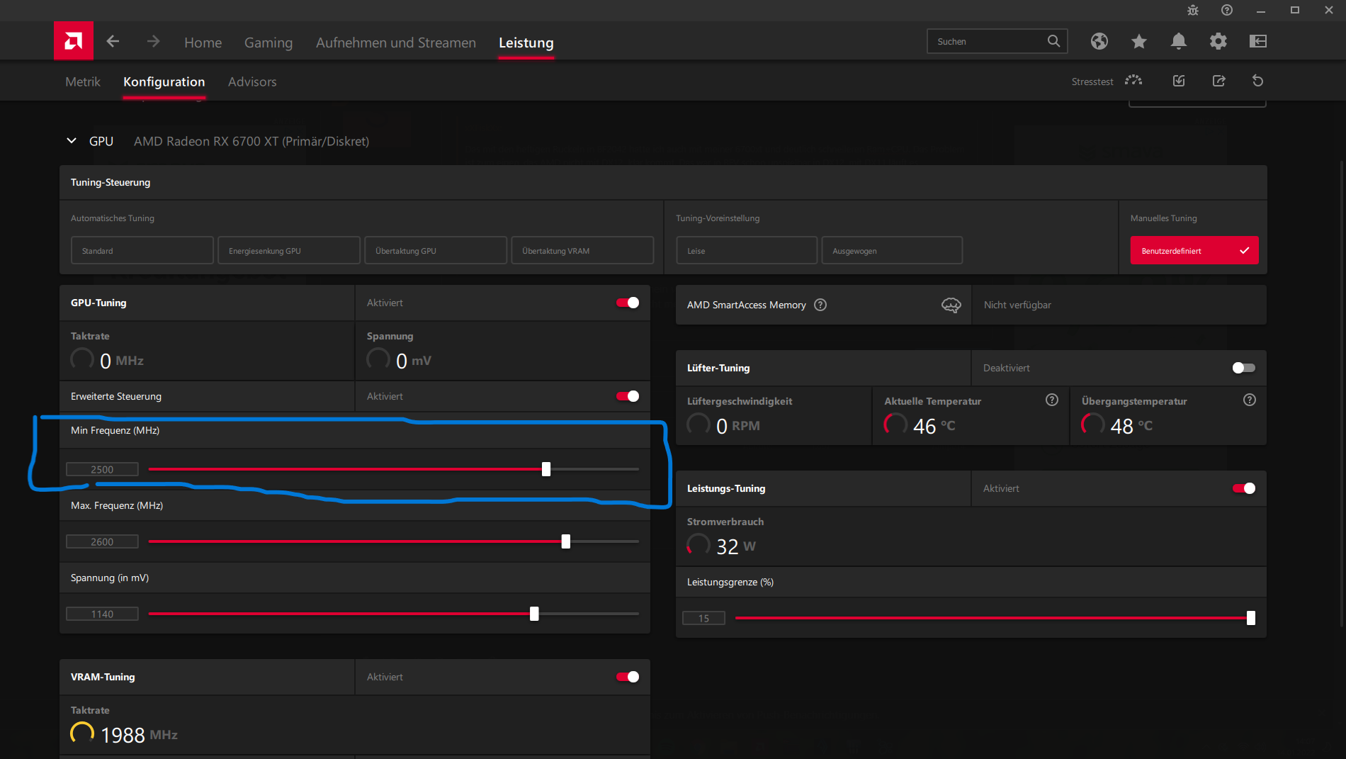

Das mit den heftigen Ruckeln in BF2042 hatte ich auch mit meiner 6700xt und deutlich schnelleren Ram+CPU. Das Problem ist zum einen, das AMD nicht mit DX12 klar kommt. Das war in BFV schon unspielbar in DX12, mit DX11 läuft es Butterweich. Leider läuft BF2042 nur mit DX12.
Das größte problem ist aber, das AMD Karten den Takt nicht halten wenn sie nicht voll ausgelastet werden, was dann bei vielen Games zu starken Lags führt. Das Forum hier ist ja voll mit diesem problem. Da auf Ultra die 6700xt besser ausgelastet wird, hast du das Gefühl, das es trotz weniger FPS besser läuft.
Das Spiel lastet 8 Kerne komplett aus, ist klar das du dann Probleme mit deinen 6 Kernen hast. BF2042 ist einfach grottenschlecht programmiert und kommt nicht mal ansatzweise an BFV/BF1 ran trotz schlechterer Grafik.
Ja das verstehe ich aber nicht ganz, weil mein vorheriges problemfreies Setup, war ja auch AMD CPU und GPU. Und ich meine die karte würde bei mir nicht mehr so stark runter Takten, zum. in diesem Ausmaße, aufgrund meiner Einstellungen. Wenn ich es am WE schaffe setzte ich vielleicht das System einmal komplett neu auf und teste die Karte mal bei einem Freund der ein sehr ähnliches Build hat nur mit einer 3070. Und schaue mal wie das so lauft. Und gucke mal wie ich den Arbeitsspeicher noch optimieren kann oder ihn ggf. austausche, da waren ja noch ein paar widersprüchliche Meinungen hier im Thread.
Da deine alte Karte deutlich schwächer war, ist sie natürlich gut ausgelastet, da taktet sie dann nicht runter.
Mein Kollege hat das selbe System wie ich nur mit 3070 anstatt 6700xt. Er hat zwar die selben FPS, aber die ganzen Lags zb beim Zoom usw sind nicht vorhanden.
Mann kann mit dem MorePowerTool den Deepsleep der AMD Karten deaktivieren, dann hält sie ihren Takt und die Lags sind weg. Weil einfach nur den Mintakt hochsetzen bringt überhaupt nichts.
Wenn es dir nur um BF2042 geht, würde ich mir nicht so einen stress machen. Das Spiel ist quasi schon tot, fast 90% der Spieler sind schon weg^^
