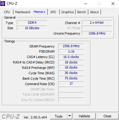

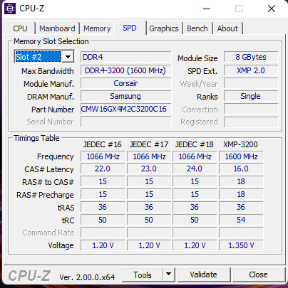

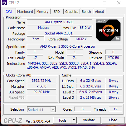

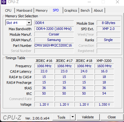

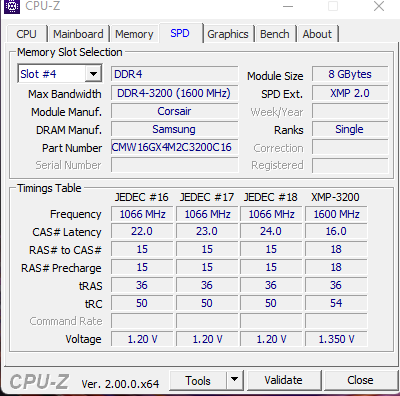

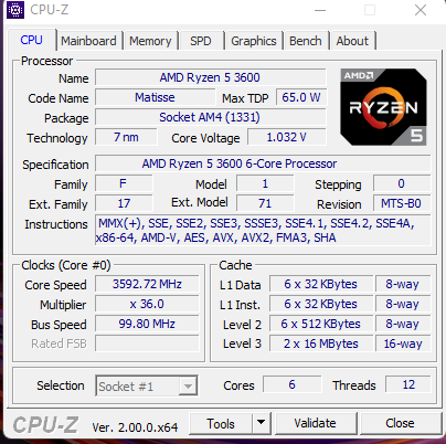

MehlstaubtheCat schrieb:
Dein CPU Score vom Timespy ist etwas unterhalb was ein Ryzen 5 3600 machen sollte @Stock.
Ich gehe schwer davon aus das dein Ramtakt nicht passt und nur auf 2133MHz läuft.
Etwa 7400 +/- 100 sind normal zu erreichen mit 3200MHz ohne PBO.
@Winkelman187 Mach bitte mal einen Screenshot von CPU-Z Memory und SPD mit deinen verwendeten Ramslots.
BTW, du hast oben nicht die Taktfrequenz von deinem Ram mit angegeben!
