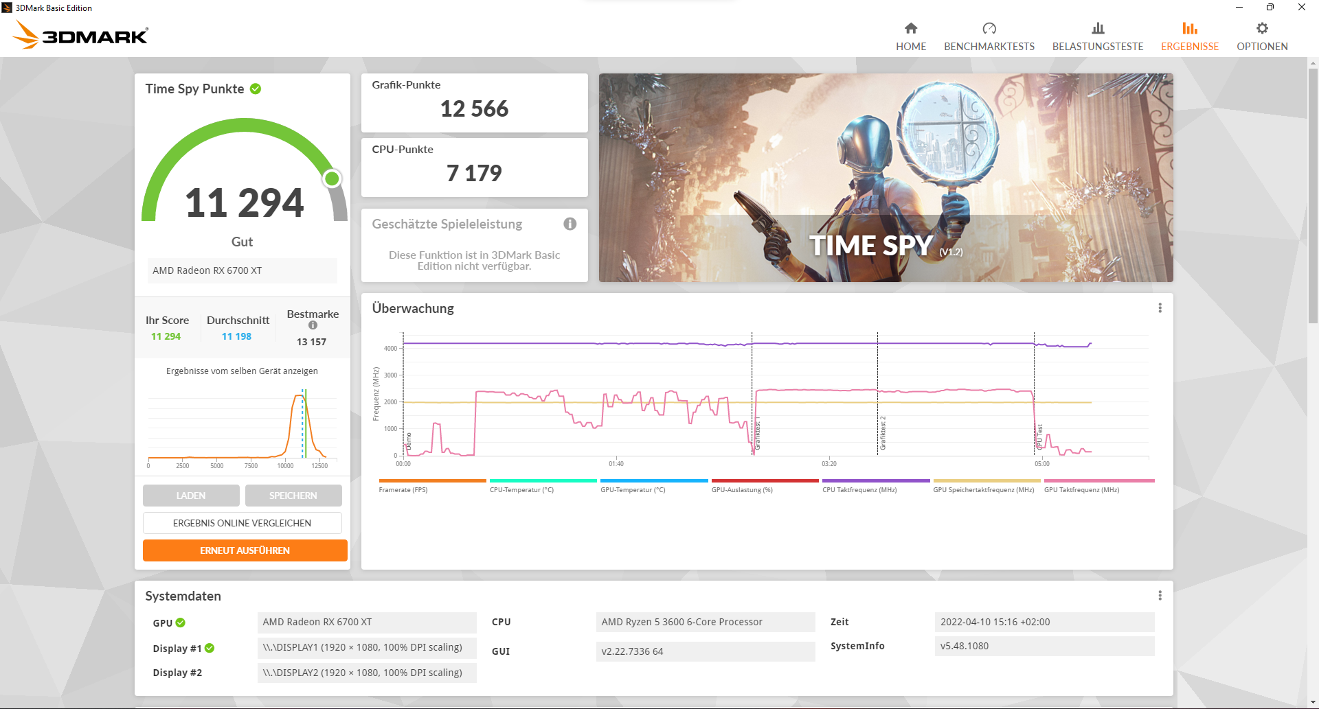

habe gerade noch den time spy test gemacht. wirkt sich ein bios update positiv auf die Leistung aus?

Der Score ist einwandfrei. Ich hatte vom Grafikscore geredet und der liegt ja bei 12.500 Punkten, was einer 6700XT im Standardtakt entspricht. Die Leistung deiner Grafikkarte passt. Da muss ein anderes Problem vorliegen. Bios Update machen via USB Stick und über die Flash Option im Bios.

Ich komme mit meiner Hardware auf 12200 Punkte. Mit einer 3600 liegst du etwas niedriger. Sollte also nicht alles falsch sein bei dir.
Dein CPU Score vom Timespy ist etwas unterhalb was ein Ryzen 5 3600 machen sollte @Stock.
Ich gehe schwer davon aus das dein Ramtakt nicht passt und nur auf 2133MHz läuft.
Etwa 7400 +/- 100 sind normal zu erreichen mit 3200MHz ohne PBO.
