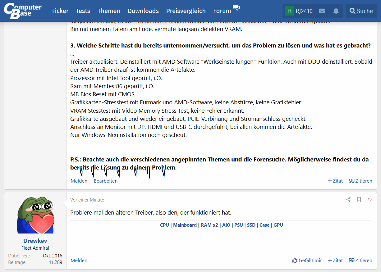

Nach dem letzten AMD-Treiber-Update sind mir in Far Cry 3 leichte, flimmernde Artefakte aufgefallen. Aber auch im Browser oder in Word im Idle entstehen leichte Artefakte/Bildfehler beim Scrollen oder Schreiben/Markieren von Texten.
Deinstalliere ich den AMD-Treiber und nutze nur den MS Display Driver treten diese Artefakte im Browser oder Word nicht auf. Spiele kann ich nicht testen, da diese mit dem Windows Treiber nicht starten wollen.
Installiere ich den Treiber treten die Artefakte wieder auf. Auch bei Installation über Windows Update.
Bin mit meinem Latein am Ende, vermute langsam defekten VRAM.
Treiber aktualisiert. Deinstalliert mit AMD Software "Werkseinstellungen"-Funktion. Auch mit DDU deinstalliert. Sobald der AMD Treiber drauf ist kommen die Artefakte.
Prozessor mit Intel Tool geprüft, i.O.
Ram mit Memtest86 geprüft, i.O.
MB Bios Reset mit CMOS.
Grafikkarten-Stresstest mit Furmark und AMD-Software, keine Abstürze, keine Grafikfehler.
VRAM Stesstest mit Video Memory Stress Test, keine Fehler erkannt.
Grafikkarte ausgebaut und wieder eingebaut, PCIE-Verbinung und Stromanschluss gecheckt.
Anschluss an Monitor mit DP, HDMI und USB-C durchgeführt, bei allen kommen die Artefakte.
Nur Windows-Neuinstallation noch gescheut.

Zeig vlt. mal auch nen Screenshot.
und auch wenns nix mit dem Problem zu tun hat, liste deine Komponenten immer genau auf...z.b. Welcher Ram genau?
Hier erkennt man am Text ein solches Artefakt.

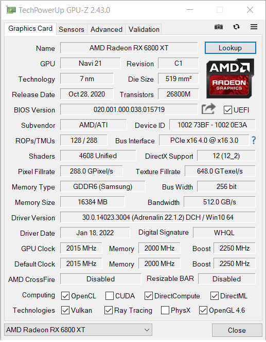

Hast du auch einen anderen PCIe-Slot probiert? Wie ist die GPU laut GPU-Z angebunden?
RAM ist Ballistix Sport XT, 4x4 GB
den anderen PCIe Slot hab ich nicht probiert, ist laut GPU-Z aber mit PCIe 3.0 16x angebunden.
Sicher? Viele interpretieren das falsch, da steht nämlich "PCIe x.0 x16 @ PCIe x.0 x16", der zweite Wert müsste aussagen, wie die GPU aktuell angebunden ist.
Ja sicher, aber wieso sollte das nach einem Treiberupdate den PCIe Slot betreffen?
