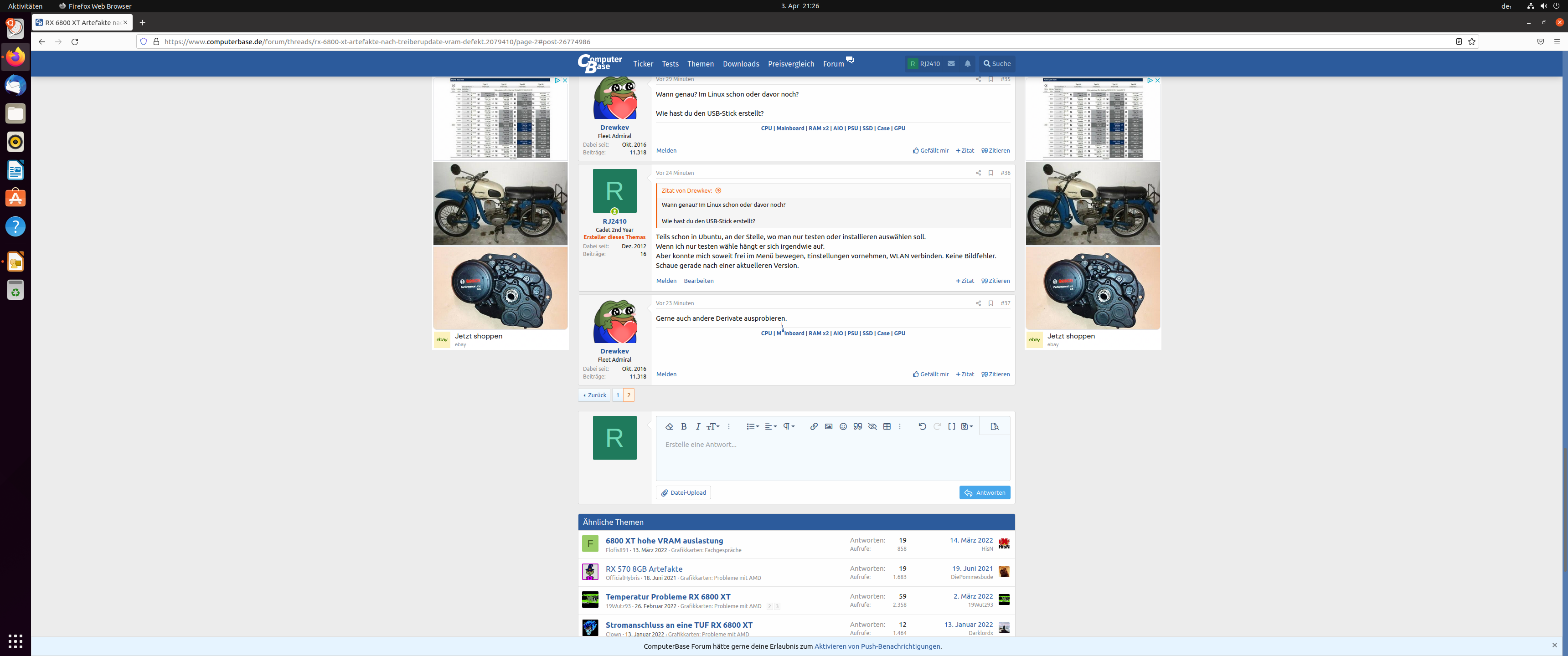

Was ist denn nun daraus geworden?RJ2410 schrieb:Versuche es jetzt unter Linux.
Ach und die Fehler treten unter Windows im Idle auch auf, da ist der vram auf 100 MHz und weniger.
Bekomme es irgendwie nicht zum laufen. Es bootet, aber irgendwann verliert zeigt der Monitor kein Signal mehr an.Drewkev schrieb:Was ist denn nun daraus geworden?
Teils schon in Ubuntu, an der Stelle, wo man nur testen oder installieren auswählen soll.Drewkev schrieb:Wann genau? Im Linux schon oder davor noch?
Wie hast du den USB-Stick erstellt?
Wenn ich nur testen wähle hängt er sich irgendwie auf.
Aber konnte mich soweit frei im Menü bewegen, Einstellungen vornehmen, WLAN verbinden. Keine Bildfehler.
Schaue gerade nach einer aktuelleren Version.
