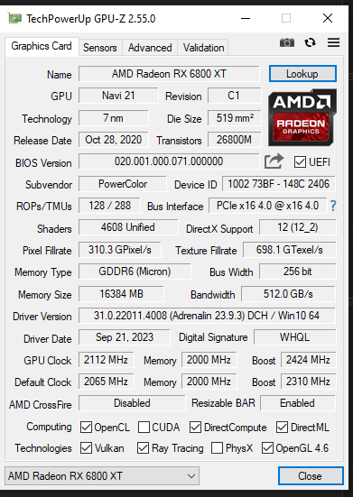

Hast du einen Screen von GPUz?

Ja kann dir ein screenshot geben, einfach vom graphics card tab oder willst du bei den sensoren irgendwas sehen?

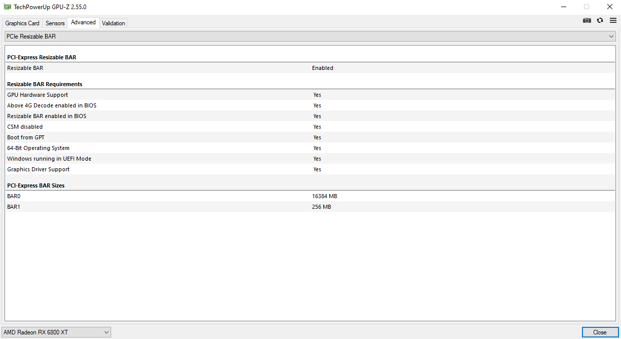

danke, das sieht soweit unauffällig aus. Wollte die Infos zu Bus Interface und RBAR sehen.

Aber gerade da vermuten wir ja auch eine Begrenzung, wenn deren Auslastung bei 30 oder 40% liegt.
Warum trotzdem eine 3070 so gut performt? Weiß ich nicht! Liegt es am Game? Kommt dort nvidia mehr zum tragen? Ich mein nein, jedenfalls nicht in dieser Größenordnung jetzt.
