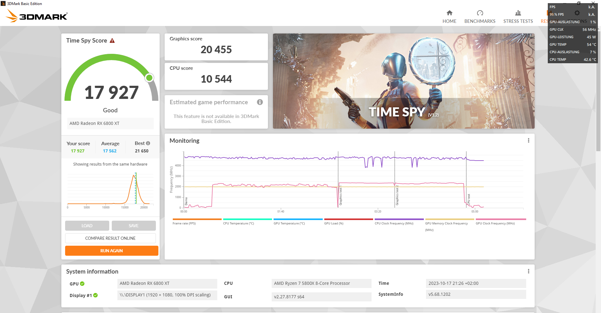

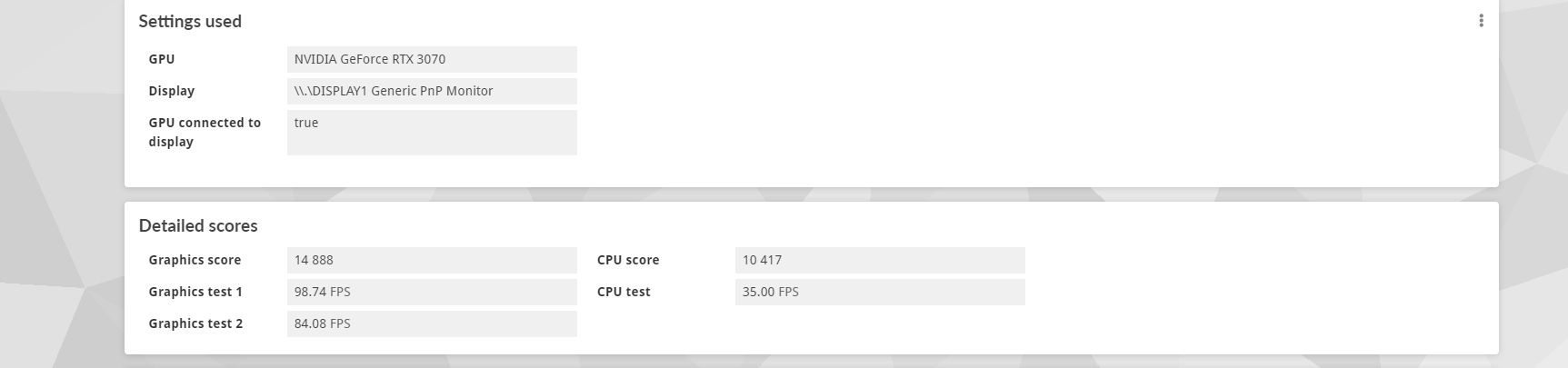

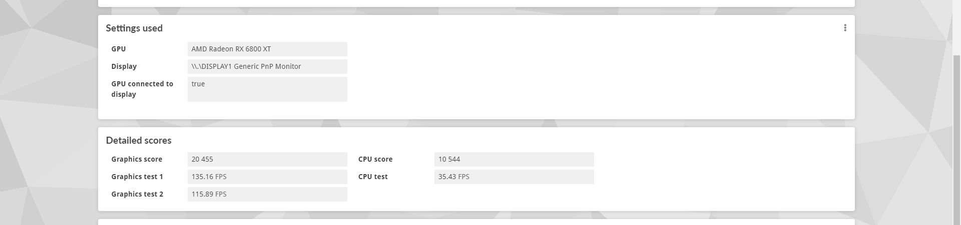

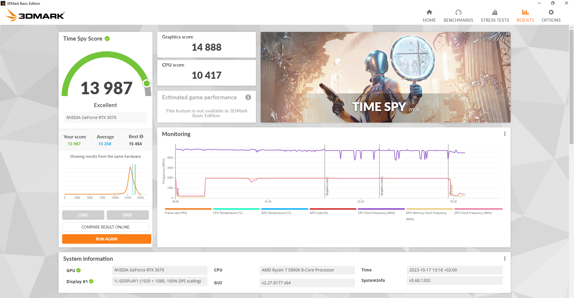

@Ayo34 @Ghostfacekalle im 3dmark hab ich allerdings um einiges mehr fps, dort wird aber die gpu und cpu seperat getestet oder? Hier sind die werte:
wrglsgrft schrieb:
Die RX 6800 XT sollte in den meisten Fällen minimal schneller sein. Je nach Spiel und Einstellungen (vor allem Raytracing) kann die RTX 3070 aber durchaus schneller sein.
Im Schnitt sind es ca. 22 Prozent. Minimal ist anders. Über die Sinnhaftigkeit des Tausches läßt sich allerdings dennoch streiten.
Reaktionen: jlnprssnr
