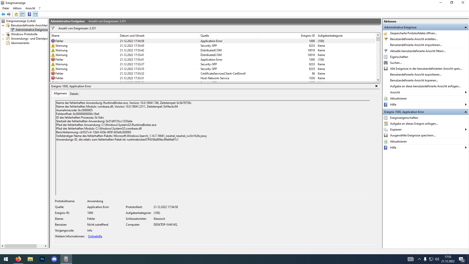

exquiste schrieb:
Windows Protokolle -> System
Dann rechts -> Aktuelles Protokoll Filtern -> Fehler + Kritisch
