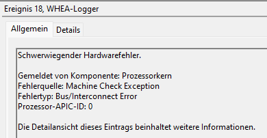

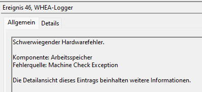

Ich wollte es noch nicht sagen, bei meinem Ryzen sah es damals so aus...
Es könnte tatsächlich ein defekt in der CPU vorliegen, daher erst alles andere ausschließen.

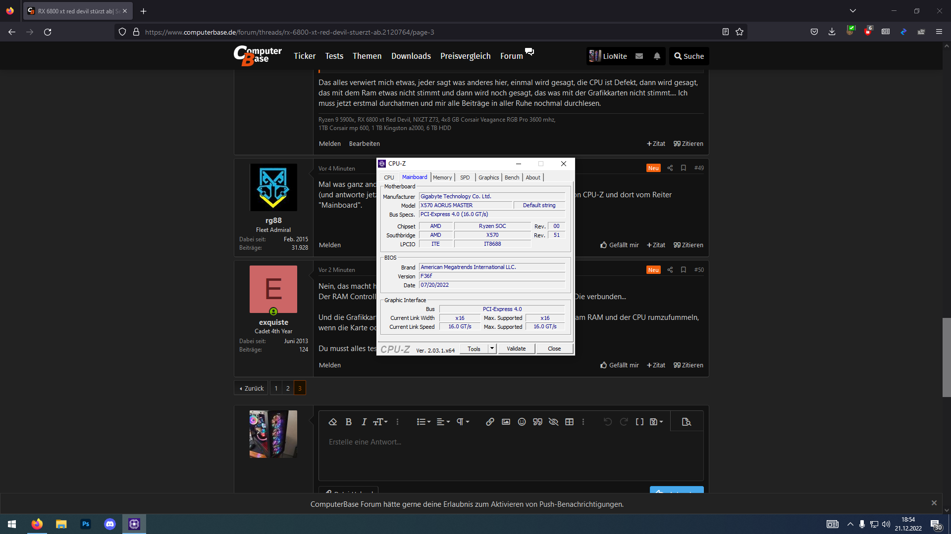

Mal was ganz anderes noch: Welches BIOS ist drauf? @LioNite
(und antworte jetzt NICHT mit "das neuste") sondern poste einen screenshot von CPU-Z und dort vom Reiter "Mainboard".
BIOS ist das neuste, dass kann man schonmal komplett ausschließen.
Normale WHEA-Fehler würde ich auch anderweitig suchen und die CPU ganz hinten anstellen. Aber Fehler in der Cache hierarchie sind bei 5000er sehr verdächtig und deuten auf die CPU hin. Ich glaub bei AMD reicht da mittlerweile schon ein Screenshot und die Tauschen dir die CPU. Da wird gar nicht mehr groß rumdiskutiert

Unlimitierte Frames steigern eben auch die CPU-Last und können den Fehler provozieren. Der Absturz den wir hier gesehen haben, kam zumindest eindeutig von der CPU.

WHEA_uncorrectable_error und clock watchdog sind direkt mit der CPU in verbindung zu bringen. cores or cache, vielleicht noch SoC/uncore - aber ansonsten nichts. kein netzteil, keine grafikarte, kein treiber, kein ram.
in den meisten fällen ist WHEA = zu geringe vcore, d.h. vorallem bei modernen cpus, dass die cpu in einen instabilen bereich boostet.
das ist nicht multicore volllast, sondern 1-2 thread halb/wechsellast mit hohem power budget für wenige kerne.
wie testen? leichte singlecore last, die einen hohen boost provoziert, bspw. cinebench single, cpu-z single, spiele.
wie gegentesten?
im bios einen static OC mit vcore override einstellen, der sicher läuft. bspw: allcore 4 ghz mit 1,275V. das deaktiviert boost und energiesparen.
wenns dann noch auftritt, hats nichts mit dem boost-algo zu tun, sondern ist wohl was grundlegenderes, was über garantie mit einer austausch-cpu gelöst werden sollte.
