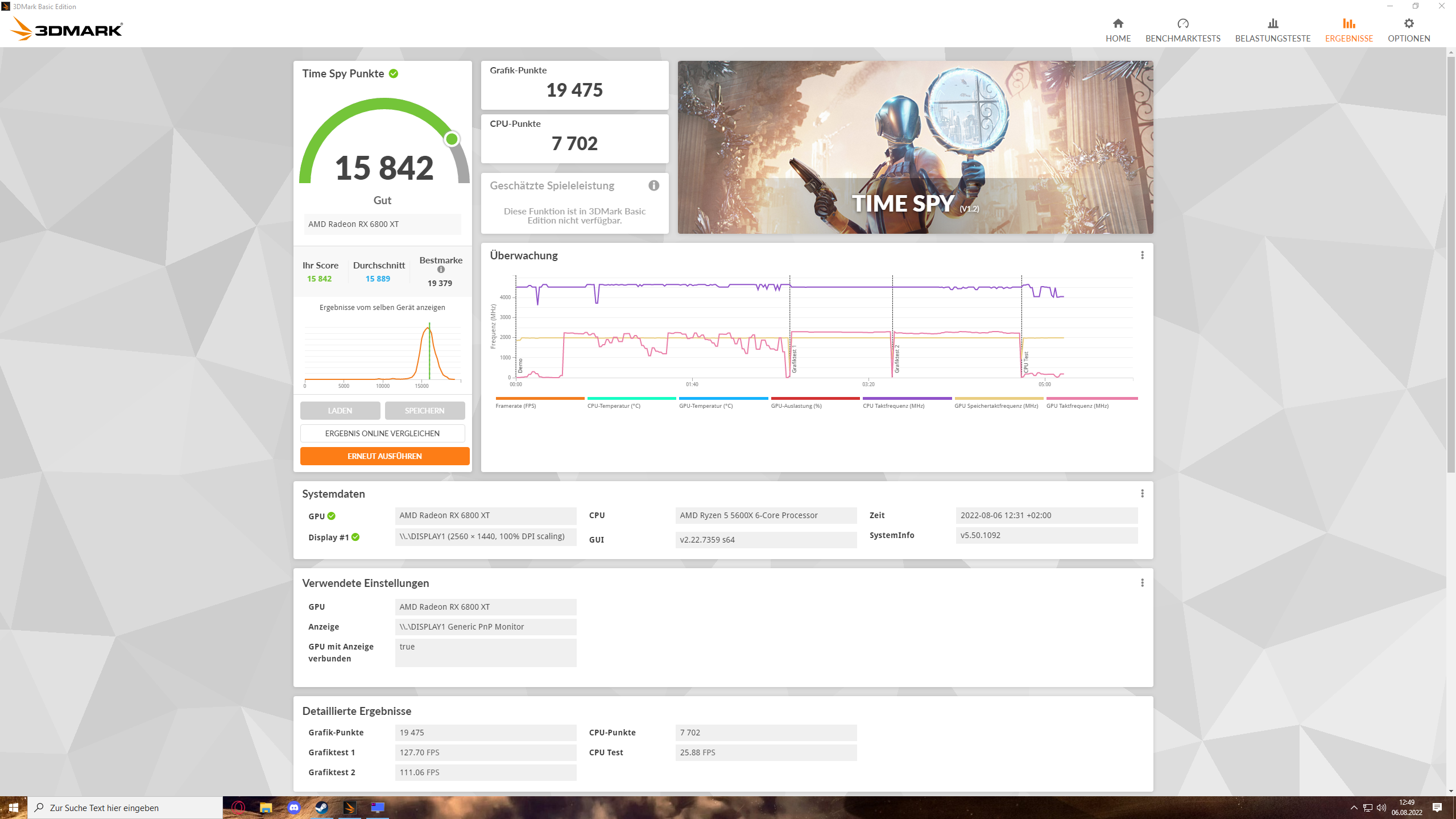

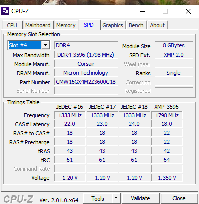

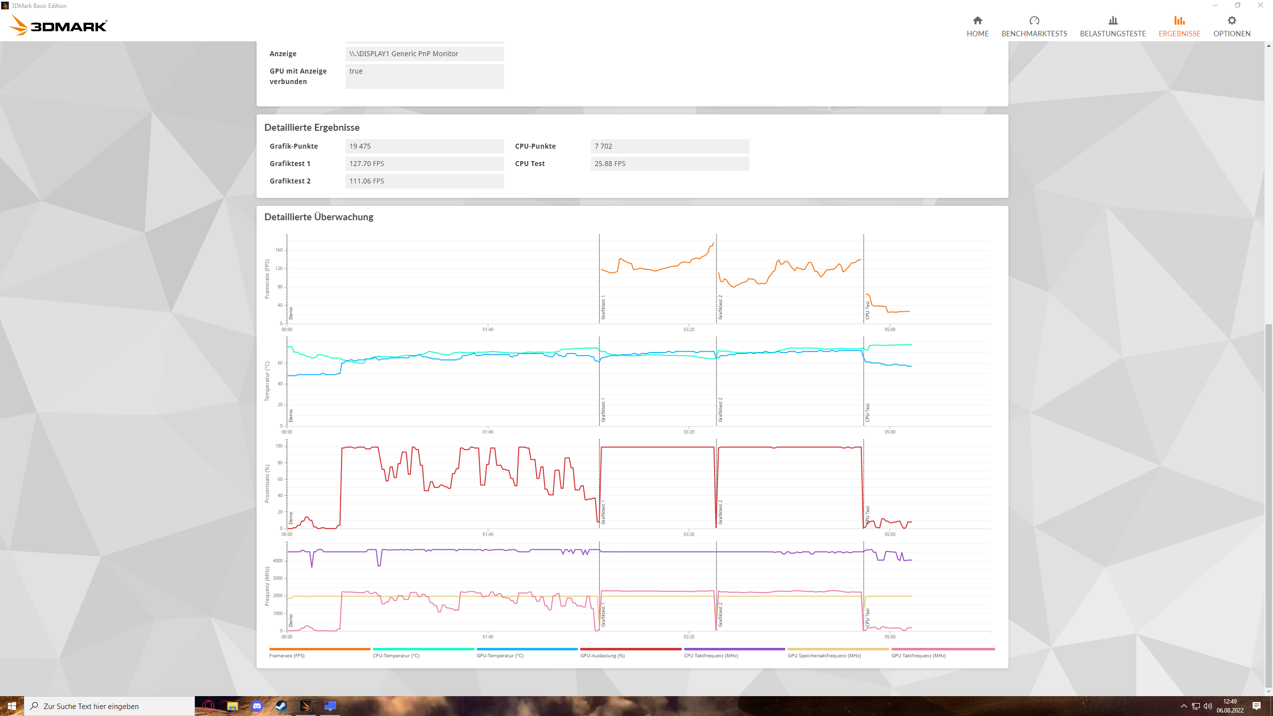

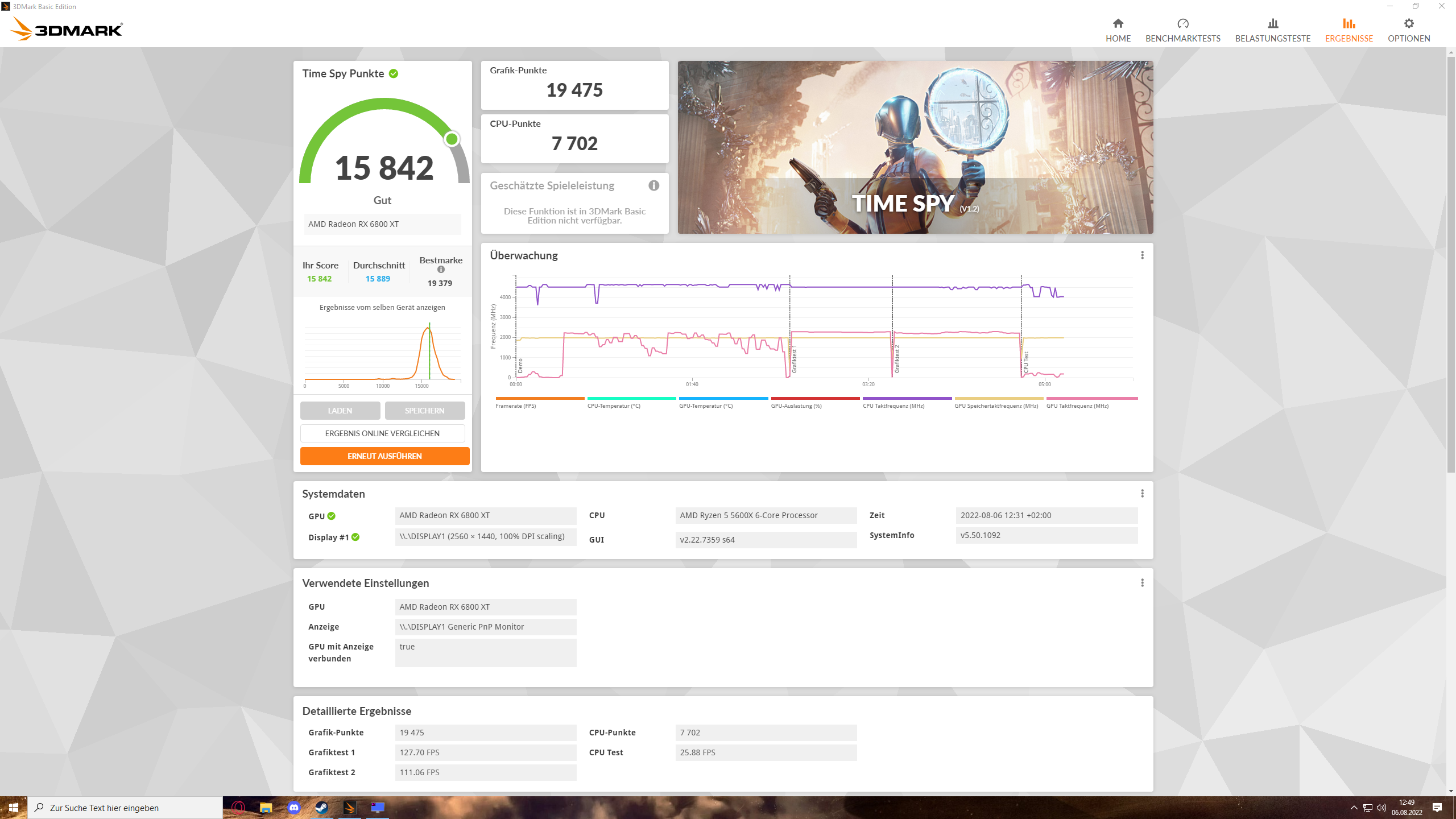

Habe mir vor ein paar Tagen die MSI RX 6800 XT Gaming x Trio gekauft. Habe die Treiber installiert (was ich genau unternommen habe erzähle ich im Punkt 3) und dann ganz normal einige Games getestet (Far Cry 6, Cyberpunk, Battlefield). Das Problem ist nun, dass die Spiele nach ca. 10-15 min abstürzen. Die Spiele laufen alle so mit ca. 2400 Mhz (Habe die Einstellungen nicht verändert und kein Overclocking o. ä. betrieben,). Habe mal den Time Spy Benchmark laufen lassen (siehe angefügte Bilder) und dieser crasht NICHT. Deshalb glaube ich das kein defekt der GPU vorliegt. Ich habe die GPU übrigens mit 2x8Pin Kabeln angeschlossen anstatt ein Y-Kabel. Meine bisher unternommen Schritte habe ich bei Punkt 3. aufgelistet.

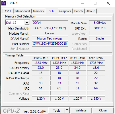

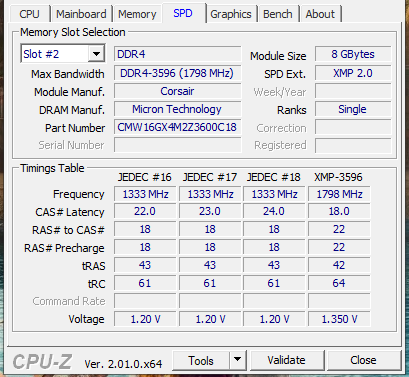

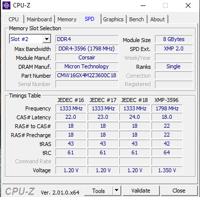

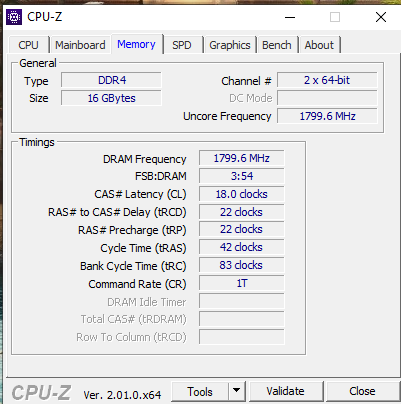

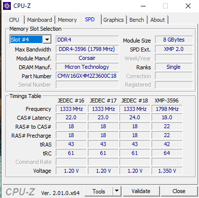

Was ich auch mitbekommen habe ist das der RAM bzw. XMP häufig das Problem ist? Falls da was dran ist: Ich habe XMP im Bios aktiviert (3600Mhz). Weiß jemand vielleicht mehr darüber?

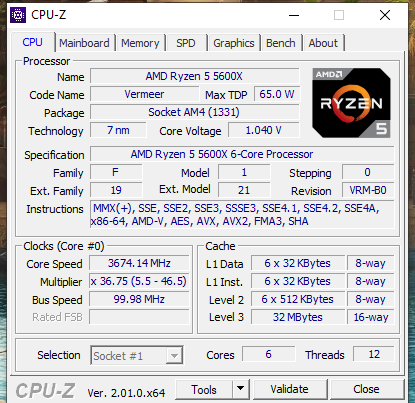

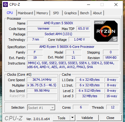

Ich habe mal Screenshots von CPU-Z angefügt.

Find den CPU Score recht niedrig?
Mein 5600x macht 8500 bis 8600.
Temperatur sieht zudem hoch aus im CPU Test.
Da deine Spiele erst nach 10min crashen, und der Timespy nur 5min läuft ist das jetzt kein Beweis. Aber ich glaube auch nicht an ein Defekt der Gpu. Nach dem Crash bist du dann wieder aufm Desktop oder musst du den Rechner neustarten? Hast du mal probiert den Treiber einfachmaö neu zu installieren? Welche Treiber Version hast du genutzt 22.6 oder 22.7?

Wenn der Timespy (der sensibel ist) ohne Mucken läuft, und der Fehler reproduzierbar nach ungefähr der gleiche Zeit Auftritt, ist es aus meiner Sicht Ein Temperaturthema.
Nicht der Treiber.
Ggfs. netzteil?
mit der Temperatur lässt sich einfach testen: Gehäuse auflassen.
Ggfs. Mal die GPU Clock leicht absenken.
Cyberpunk ist auch sensibel und ein guter "Benchmark" für ein stabilee System unter Last.

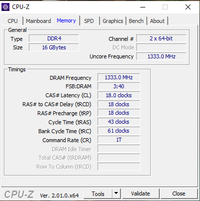

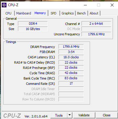

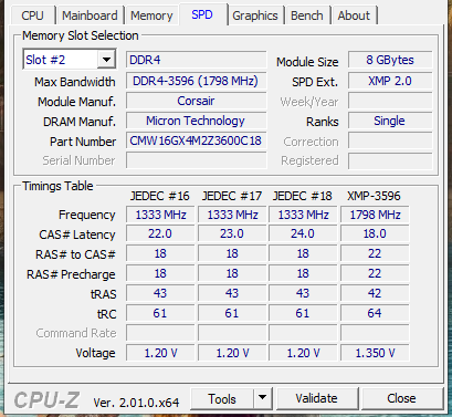

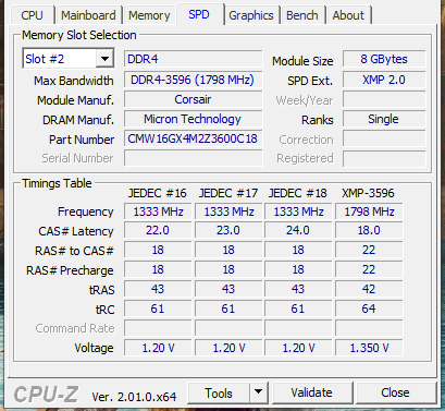

UPDATE:
Vielen Dank erstmal für eure Lösungsvorschläge. Habe nun XMP im Bios deaktiviert und nun funktionierts, also keine Abstürze mehr!!
Ich frage mich nun ob man das beim zocken bzw. allgemein merkt, wenn der Takt der RAM heruntergesetzt wurde?
Gibt es trotzdem noch eine Möglichkeit XMP zu aktivieren aber mit einem geringeren Takt oder würden die Spiele dann auch abstürzen?
Hier nochmal ein vorher nachher der RAM: (Bilder)
Danke!
