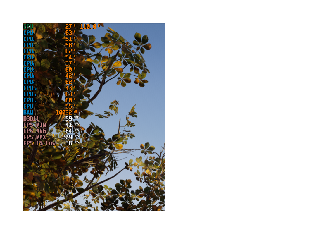

Assassins Creed Odyssey
Settings wurden auf Ultra High auf 1080p gestellt ohne irgendwelche anderen Einstellungen vorzunehmen.
Eine Refferenz Benchmark mit einer 6800XT zu den gleichen Settings gibt es hier:
84FPS AVG ergaben sich nach 20 Minuten Spielzeit. Da gibt es eine Vielzahl weitere Benchmarks mit einer 2080Ti und i7 8700k die mehr Fps hatten. Was sehr auffällig ist, ist dass die GPU Auslastung stark schwangt wie in dem oben zusehenden Screenshot. Diese schwangt zwischen 20%- 93% Auslastung.

Suomiz schrieb:
Mir ist bewusst das die Benchmarks mit einer besseren CPU sowie einem schnelleren Ram gemacht wurden. Dies sollte aber doch nicht solche FPS einbußen bringen ?
Doch genau daran liegt es würde ich sagen.
Du hockst zeitweise im CPU Limit.

Ich muss meine Aussage zur Performance nochmal abändern hier 9900K Allcore 5GHz mit RX 6800XT macht in der Testszene 98 FPS avg. in 1080p alles maxed. Sieht ab ca. 95 FPS nach überwiegendem CPU-Limit aus.
https://tpucdn.com/review/amd-radeon-rx-6800-xt/images/assassins-creed-odyssey-1920-1080.png
deine geposteten 84FPS können also evtl plausibel sein, wobei deine 20% GPU-Load echt auf Probleme hindeuten können.

Du siehst aber schon, in den von dir geposteten Screenshot mit avg 84fps und den mit 137fps den Unterschied in den Einstellungen?
84fps. Directx 11
137fps directx 12
Auch dein Video mit den 4 Intel CPUs läuft mit directx 12
@Suomiz
Lass mal bei dir den AC:OD internen Benchmark laufen und poste mal hier das Ergebnis.
Wenn die GPU nicht voll ausgelastet wird, gibt es irgendwo in der Kette eine Bremse.
