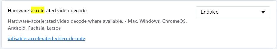

Im Browser die Hardwarebeschleunigung deaktivieren, bzw gezielter:
die Hardwarebeschleunigung vom Video-decodieren deaktivieren. Zu finden unter zB:
opera://flags/

Gut habe ich gemacht. Aktuell benutze ich nur Chrome und Firefox und bei beiden ist die Hardwarebeschleunigung nun deaktiviert.
