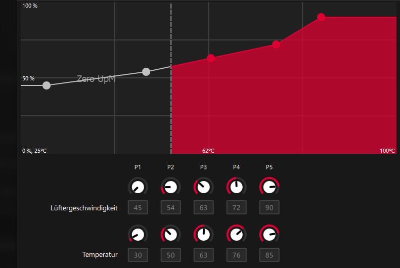

Seid ihr so gut und könnt mir bitte noch bei der Lüfterkurve behilflich sein? Für meinen ahnungslosen Eindruck sieht sie ganz ok aus. Ich habe schon welche mit wesentlich niedrigeren Umdrehungen bei den niedrigen Temperaturen gesehen aber unter 45 geht leider nichts einzustellen. Was würdet ihr verändern?

Mit der Lüfterkurve ist das immer eine Frage des persönlichen Geschmacks, was die Geräuschkulisse angeht.
Ich würde die Kurve bis etwa 70 Grad bei unter 50 Prozent halten, dann erst etwas anheben, ab 80 dann ruhig noch etwas mehr. Ich bevorzuge immer eher ne gleichmäßige Drehzahl und kein hoch und runterdrehen der Karte. Kommt ja auch drauf an wie laut die Lüfter deines Modells sind.
Dann muss halt den Sweet Spot finden.
Bei spielen empfiehlt sie auch die Chill Einstellungen, also etwas die Framerate begrenzen, je nach Vorliebe der FPS. Die Karte muss ja nicht immer Vollgas geben, ich merke ab 100-120 FPS eigentlich keinen Unterschied mehr zu 144 oder mehr.
Aber ist nur persönliche Präferenz, man kann natürlich auch Vollgas geben.
