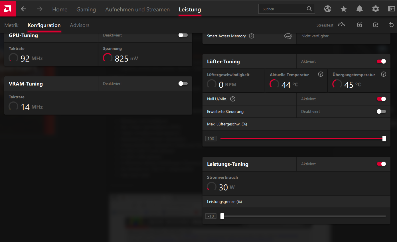

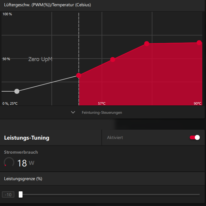

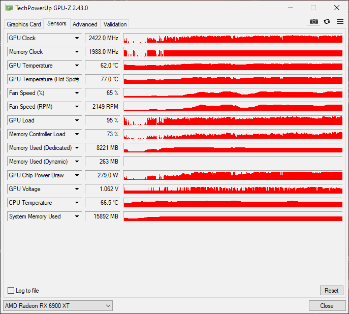

Hi, die Lüfter meine Graka drehen in neueren Spielen in regelmäßigen Abständen auf ziemlich hohe Drehzahlen hoch. So zum Beispiel in Hell Let Loose, Total War: Warhammer 2 und New World. Bei New World ist es besonders schlimm, da haben die Lüfter bis zu 2500rpm erreicht. Bei Battlefield 4, das ja nun schon etwas älter ist, waren die Drehzahlen ziemlich niedrig. Es ist glücklicherweise nicht so, dass der Bildschirm schwarz wird.
Ich spiele alle Spiele auf höchsten Grafikeinstellungen bei 1440p.
Im New World Chat wurde mir empfohlen, das Power Limit herunterzusetzen. Das habe ich über die Radeon Software versucht. Ebenso habe ich die Lüfterkurve angepasst. Beides hat aber nichts gebracht.
Den GPU Z Screenshot habe ich gemacht während ich New World gespielt habe.

Also generell kann die Karte ja nur so hoch drehen, wie du es zulässt. Die Karte ist also für deine aktuelle Lüfterkurve zu warm oder die Kurve ist nicht optimal. Du hast ja auch schon recht früh ca 68-70% rpm anliegen. Mehr geht ja gem. deiner Einstellung nach oben hin auch gar nicht, also müssen das etwa 2500rpm bei diesem Modell sein.
Hast du schon mal Untervolting versucht?
Meine 6900XT Referenz macht stabile 2450 Mhz bei (durch MPT begrenzten) 1000mV. Ist aber auch nötig, weil diese eine deutlich höhere Hotspot Temperatur als dein Modell offenbar hat.
Du könntest also die Lüfterkurve deutlich moderater einstellen.

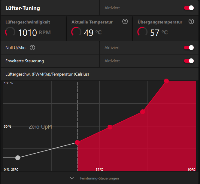

Die Kurve im dritten Screenshot habe ich selbst eingestellt, um zu schauen ob sich was ändert. Die Standardkurve sieht noch mal anders aus, siehe Screenshot

Setz doch mal die Kurve auf 100%. Dann sieht man mal wie hoch die Lüfter generell drehen können, wenn Last auf der Karte ist.
Wenn du unter Last mit normalen Einstellungen keine 80 Grad Hotspot hast, dann muss die Karte wirklich nicht ab 75 Grad schon bei 70% rpm laufen.
PS: Power Target würde ich wieder auf Standard (+-0) setzen. Du hast kein Temperaturproblem, sondern dein Lüfter ist scheinbar ab Werk miserabel eingestellt. Weil mit -10 läuft die Karte ja auch schlicht langsamer.

Meine Meinung dazu ist übrigens, wenn die 62° und 77° in deinem Screenshot die Temperaturen unter Last sind, drehen deine Lüfter eh zu schnell. Ich habe meine Kurve so eingestellt, daß die Hotspot-Temperatur sich den 100° nähert. (Kritisch wird es bei dieser Karte erst ab 110°.)

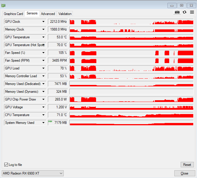

ok so siehts aus, wenn ich die Kurve auf 100% einstelle
Jo, also läuft der Lüfter bei 2500 rpm genau so, wie er eingestellt ist (ca. 70%).
Ist also eine Frage der Einstellung. Kannst die Lüfterkurve mal deutlich flacher einstellen und dann mal die Temperaturen beobachten. Alles unter 90 Grad Hotspot (und eigentlich nicht mal das ist problematisch) ist völlig ok.

@Sigmea welcher Wert steht eigentlich bei maximale Lüftergeschwindigkeit, wenn du die Treibereinstellungen mal mit dem Pfeilkreis rechts oben zurücksetzt? Diese 100% in Screenshot 2 ist sicherlich keine Vorgabe vom Treiber. Und darauf basierte dann natürlich auch die Lüfterkurve, als du auf erweitert umgeschaltet hast...

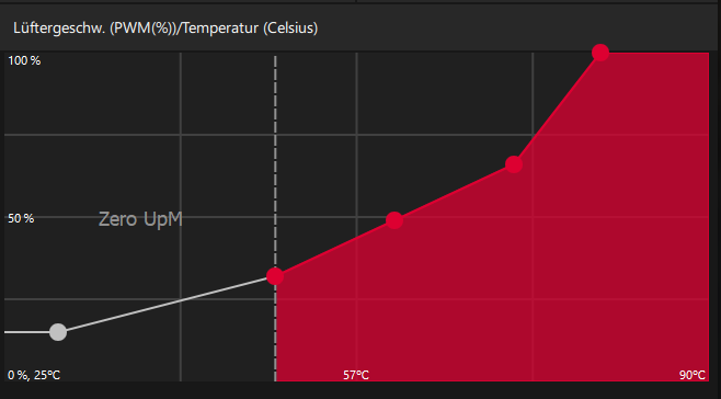

Die Standardeinstellung, nachdem ich den Treiber bei mir zurückgesetzt habe, sieht so aus:
Was mir aber auch noch zu laut ist, weshalb ich meine eigene Einstellung noch weiter zurückgenommen habe.
