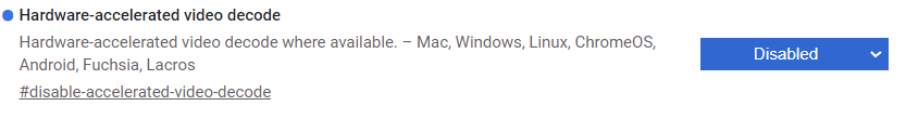

Schon die üblichen Verdächtigen probiert?
1. Im Browser die Hardwarebeschleunigung für Videos ausschalten zB:
vivaldi://flags
2. MPO disable (funktioniert auch bei AMD):

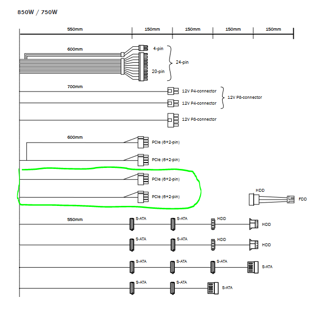

Ich tippe auf die Steckplätze am Netzteil. Im Handbuch steht genau wie du es verkabeln musst, wenn du zwei Stecker benötigst. Hab selbst eine 6900XT mit zwei Anschlüssen und es ist sehr wichtig, welche Steckplätze und wieviel Kabel du am Netzteil nutzt.

Nickel schrieb:Die RX 6900 XT mit zwei separaten Kabel am Straight Power 11 anschließen an PCI1 u. PCIe3.
Wenn du nur ein Doppelkabel nutzt, musst du in PCIe2 damit.
Ich habe tatsächlich zwei Kabel in der GPU, das aber zu einem Anschluss hinten wird. Das war bei mir aber im PCI1. Ich habe es jetzt auf PCI2 umgesteckt, wie es in deinem Screenshot steht.
Könnte das schon die Ursache gewesen sein?
Andere Frage: meine CPU ist ebenfalls im PCI2 (unter der GPU). So lassen oder ändern? Habe dazu nichts im Handbuch gefunden.
Durchaus, aber es wird sich zeigen.Spidermini schrieb:Könnte das schon die Ursache gewesen sein?
Ich würde aber 2 separate Kabel nehmen bei einer RX 6900 XT - an PCIe1 und PCie3.
Aber nicht an der gleichen 12V Rail, das kannst du so lassen.Spidermini schrieb:Andere Frage: meine CPU ist ebenfalls im PCI2 (unter der GPU). So lassen oder ändern?

@Spidermini
Deine Grafikkarte kommt an PCIe 1 und PCIe 3, deine CPU bleibt bei PCIe 2.
Die CPU hängt ja nicht an PCIe2 , der P8 Anschluss ist nur unter diesemDrewkev schrieb:deine CPU bleibt bei PCIe 2.
und hat damit nichts am Hut.
PCIe1 hängt an 12V3, PCIe3 hängt an 12V4 und PCIe2 hängt an 12V3 und 12V4.

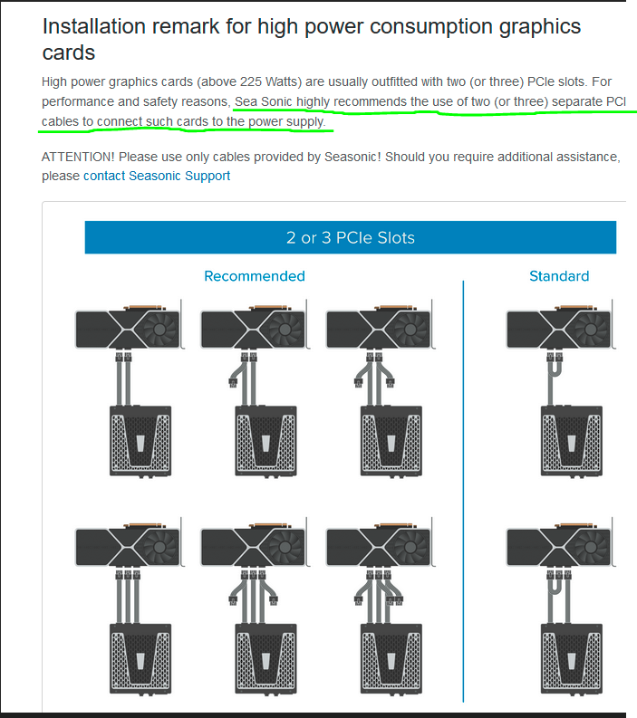

Spidermini schrieb:...sowie die GPU an PCI2 statt PCI1 angeschlossen.
Nimm doch die Sicherheits- und Leistungsmäßigste Variante,
mit zwei separaten Einzelkabel an PCIe1 und PCIe3.
Zwei auch mit Abstand getrennte Outputs.
Seasonic empfiehlt z.B. dies Ausdrücklich:
