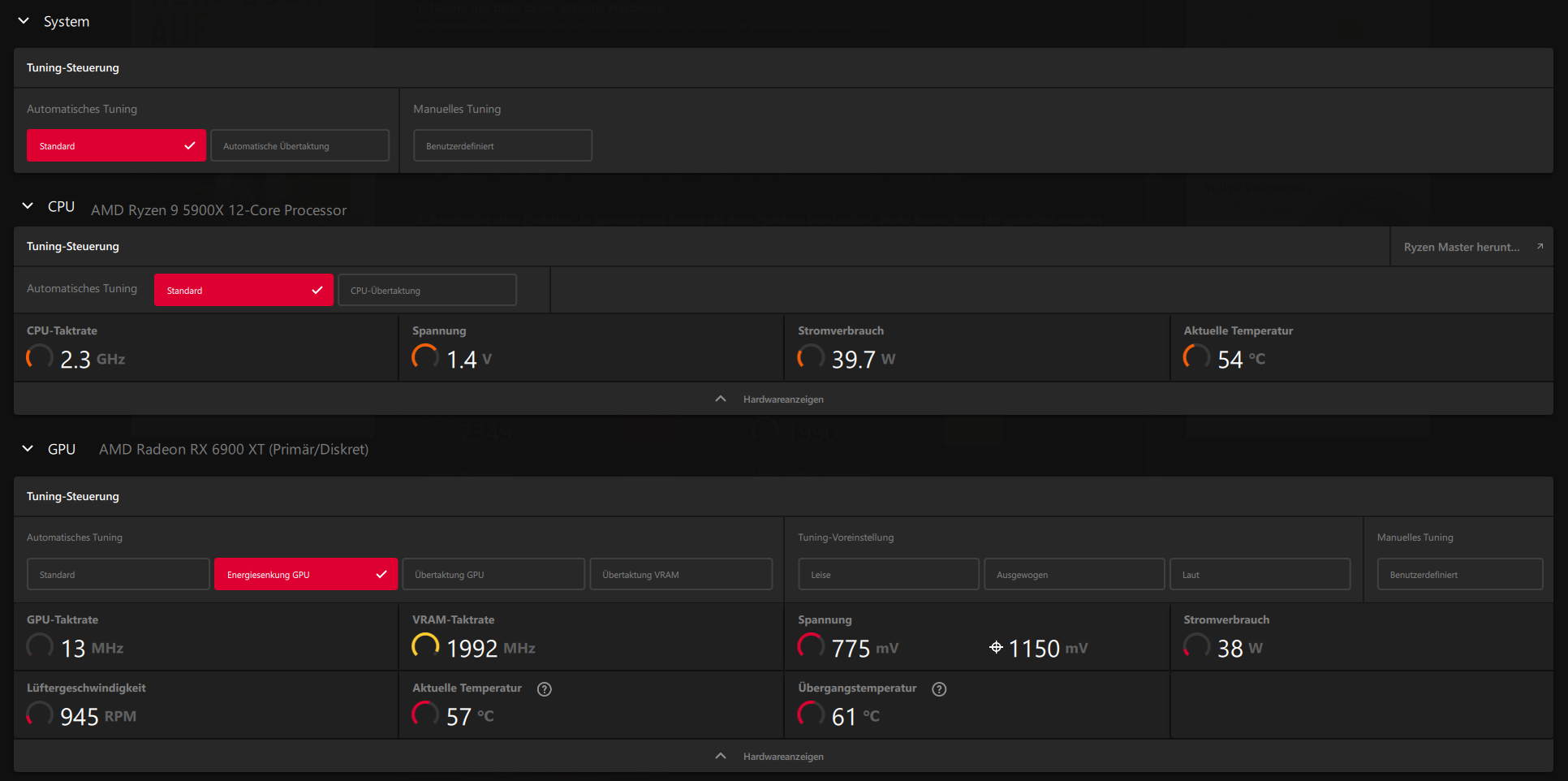

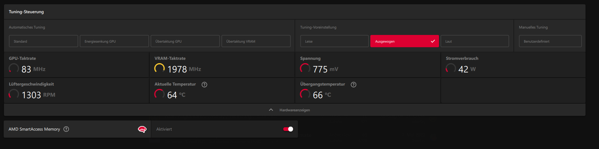

Ich habe bemerkt das in Spielen die Grafikkarte über 90° wird und sogar heißer, aber warum ist das so? Ist da eine Fehlerhafte Einstellung in meinem System eingestellt und kann mir jemand helfen das Problem zu lösen?

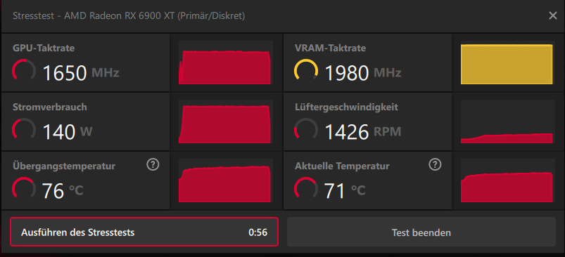

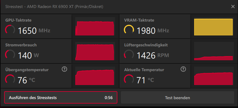

Hier sind von AMD Benchmarks-Stresstest & Settings
Keine Schritte da Ich das Problem nicht kenne/weiß was da los ist...

Wäre jetzt interessant ob die Übergangstemperatur die Hotspot-Temperatur ist, welche schon einmal über 90 Grad gehen kann.
Nimm mal HWinfo64 und schau dir da die Werte an.
Deine Karte ist nur 72 Grad heiß, der HotSpot ist bei ~90 Grad was aber nicht dramatisch ist, wenn du bessere Werte haben willst Undervolte die Kiste, das habe ich mit meiner 6900XT heute auch gemacht da mein HotSpot auf 100 Grad hochgeschossen ist, jetzt erreicht er nur noch 70 Grad und die GPU-Temperatur ist auf 61 Grad unter Volllast gesunken + Die Karte frisst nur noch 220 anstatt 280 Watt.

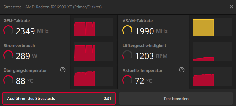

Die Grafikkarte ist bereits Undervolted siehe Einstellungsbild oben. Ich habe jetzt mal folgende Einstellung getroffen:
Drewkev schrieb:
Die 88°C sind der HotSpot.
Somit hast du kein Problem.

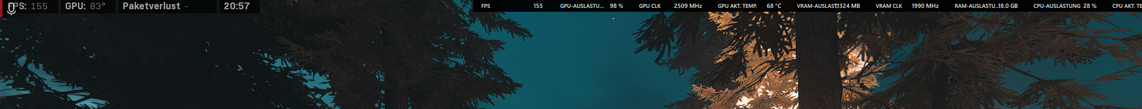

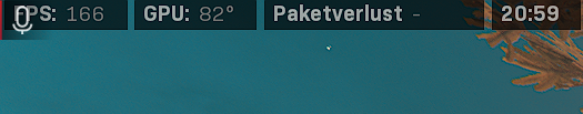

Danke für die Info. In CoD MW wird mir aber oben genau der selbe Wert angezeigt...wahrscheinlich nimmt das Spiel den "Hotspot" Wert.
Rechts in den Tuning-Voreinstellungen auf "Benutzerdefiniert" und dann Links "Erweiterte Steuerung" aktivieren, danach reduziere die "Max. Frequenz (MHz)" um 150Mhz und bei "Spannung (in mV) gehst du 100mV runter, gehst auf übernehmen und testest das ganze.
Ich habe mir das 1.Beste Youtube Video angeschaut und einfach die Werte übernommen, den Stresstest gemacht und auch schon ein wenig gezockt, bisher einwandfrei und die Temperaturen sind endlich gut.

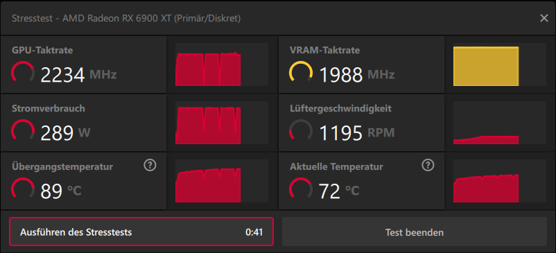

Die Karte läuft mit 1.200 rpm. Das ist quasi nichts. Die 90°C Hotspot sind auch absolut unkritisch.
Also ich hab bei MW jetzt das Overlay von AMD auch aktiviert. Linke seite ist Ingame-GPU Temp und rechte Seite von AMD das Overlay, da sieht man ganz deutlich dass das Spiel die falschen Werte ausliest was mich total irritiert hat
(Linke seite Game-Info)
AMD Overlay

90-100°C Hotspot auf ner 6900XT is normal. Will man es kühler, braucht es deutlich stärkere Kühlung (zB Wakü) oder eben reduzierten Stromverbrauch (zB UV + PT absenken).
Die 90°C sind die auch Standardregeltemperatur für die Lüfter. Das heißt da kommt in der Regel JEDE 6900XT Karte hin, je wärmer die Umgebung, je schneller der Lüfter oder desto mieser die Kühlung, desto lauter und NOTFALLS würde die GPU auf die Temp hin throtteln, die die Kühlung noch schafft um die 90°C.
