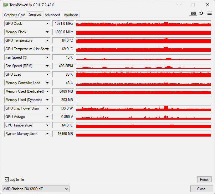

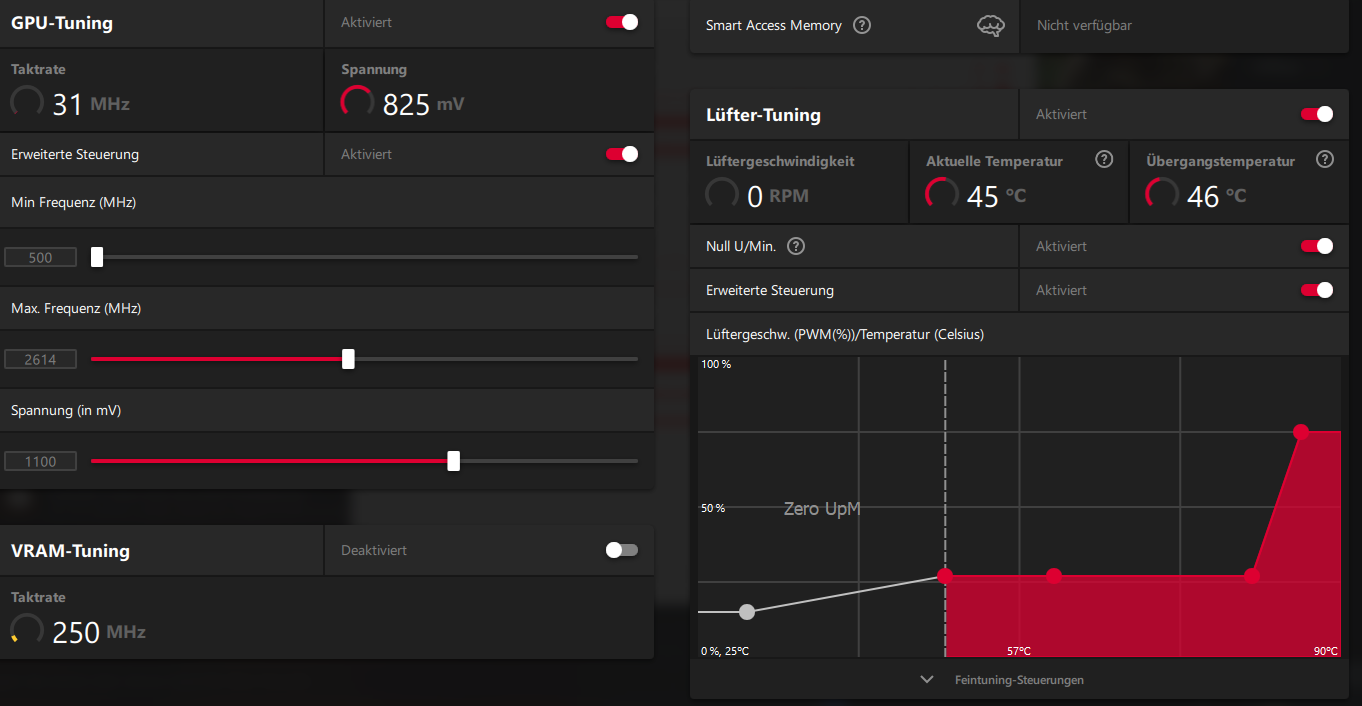

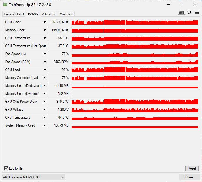

Ich hab jetzt folgende Einstellungen. Ich habs mal mit Undervolting versucht, aber mir ist dann New World nach drei, vier Versuchen immer abgestürzt. Ich hab zuerst 1150mV und dann 1100mV probiert. Jetzt hab ichs wieder auf standardmäßig 1200mV.
Sind die Werte im GPU Z Screenshot angemessen oder kann ich da noch was dran basteln?

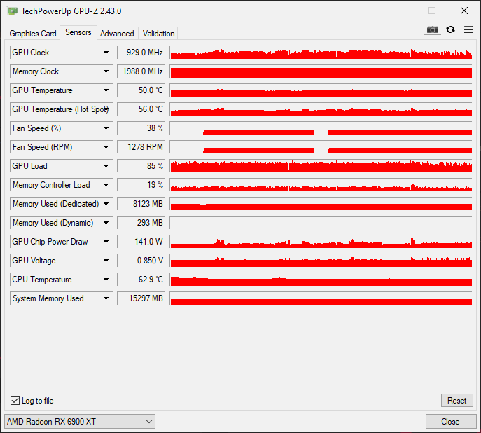

Also so ganz kann das noch immer nicht richtig sein. Ich habe gerade The Witcher 3 am laufen und wenn ich raustabbe gehen die Drehzahlen wieder hoch. Sobald ich wieder im Spiel bin ist alles normal.
Meine Lüfterkurve sagt irgendwie garnichts.
Ab 70° Hotspot geht die Karte auf 20%, und bei 90° geht Sie immer höher um die 90° zu halten.
Die Ref hat so wie ich das verstanden habe keine "Kurve" sondern agiert einzig und alleine nach Zieltemperatur.
Und Unterhalb von 70° ist Zero-Fan, darüber nimmt Sie die minimalen RPM, was 20% sind.
Das Einzige was ich gemacht habe: Ich habe per MPT die Hotspotzieltemperatur von 95 auf 90 gesenkt, beim Rest vertraue ich der Karte das Sies schon richtig macht dann.

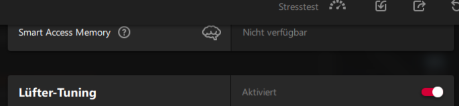

Das mal aktivieren, vielleicht bringt diese Funktion ja eine Verbesserung.

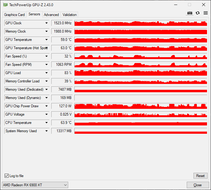

So siehts jetzt aus, wenn ich Hell Let Loose spiele. Ist das ok so? Von der Lautstärke her könnte es noch ein bisschen leiser sein, aber mir ist erstmal wichtig, dass die Lüfter angemessen eingestellt sind.
Aber auch hier springt die Drehzahl ein paar Sekunden lang immer wieder in die Höhe, weil der Hot Spot erreicht wird, siehe zweiter Screenshot

Wie gut ist denn der Airflow im Gehäuse?
Falls da ein nicht guter Luftfluss durch genügend Lüfter gewährleistet ist hat es die GPU auch schwer kühl und leise zu sein.
Und vielleicht mal probieren den Zero RPM Modus abzuschalten, damit die GPU gleich von Anfang an ein bisschen kühler bleibt. Ich hoffe SAM hat ein bisschen was bewirkt.

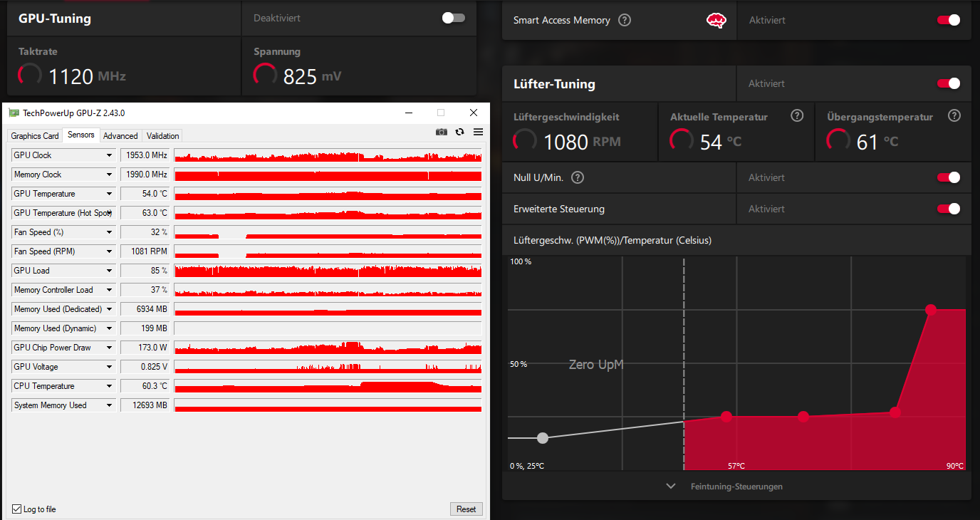

Wie gut der Airflow ist kann ich nicht wirklich beurteilen. Ich hab ein bequiet! Pure Base 500DX Gehäuse. Als intake hab ich drei 120mm Lüfter vorne und jeweils einen 140mm hinten und oben als output.
Ich habe jetzt mal die manuelle Lüftersteuerung und den Zero RPM Modus deaktiviert und SAM aktiviert. In New World geht die Drehzahl zwar immer noch gelegentlich in die Höhe, aber nicht mehr so stark und nicht mehr so häufig wie vorher.

Nochmal zum Thema Undervolten: Welche Rolle spielt dabei die Taktrate der Graka? Kann ich die unverändert lassen und einfach mit der Spannung runtergehen oder muss ich die auch entsprechend anpassen? Ich hab bei meinem ersten Versuch nur die Spannung reduziert, von 1200mV auf 1150mV bei 2614MHz,, und da ist der Heaven 4.0 Benchmark, der im Hintergrund lief, schon abgestürzt.
