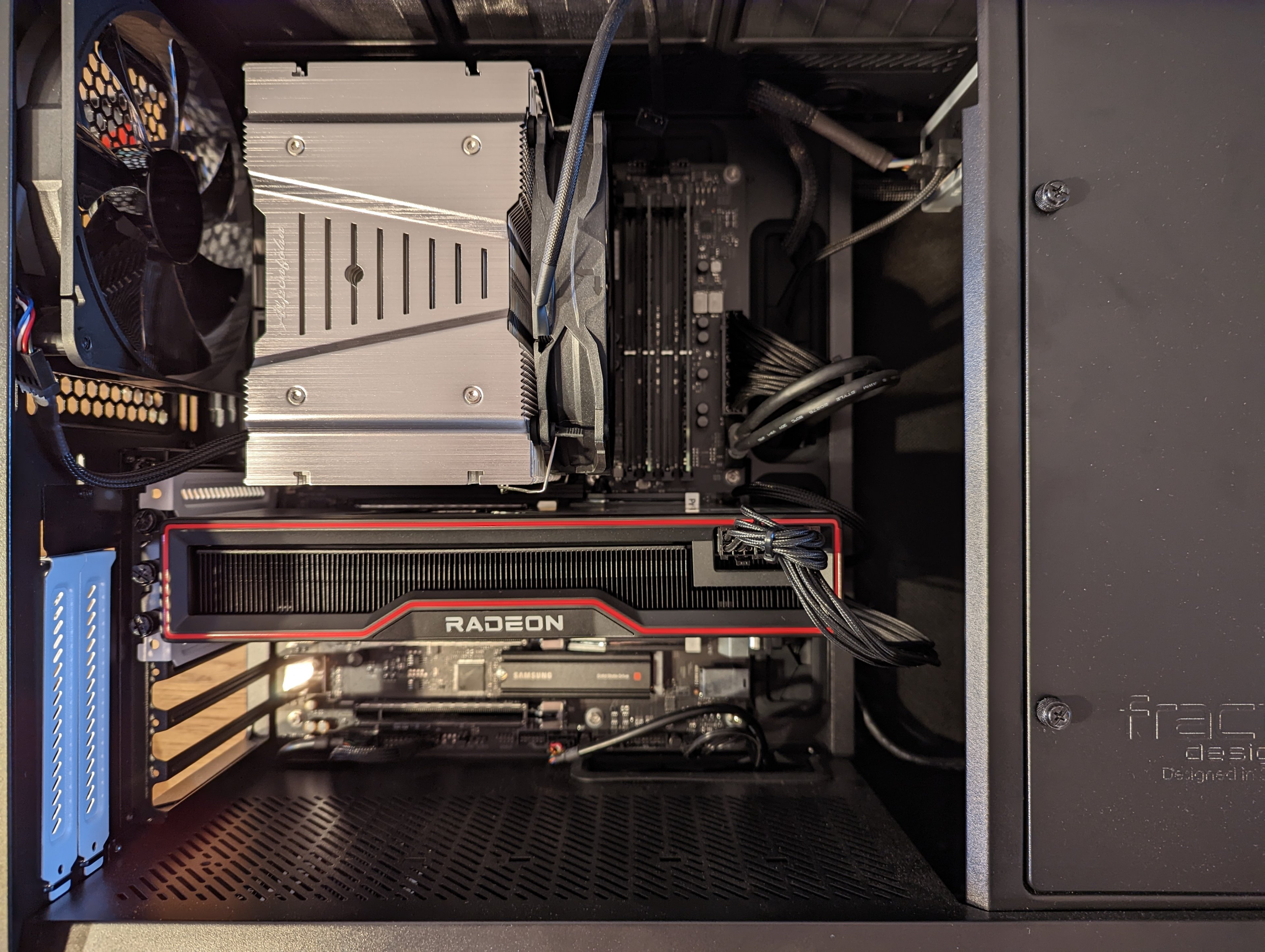

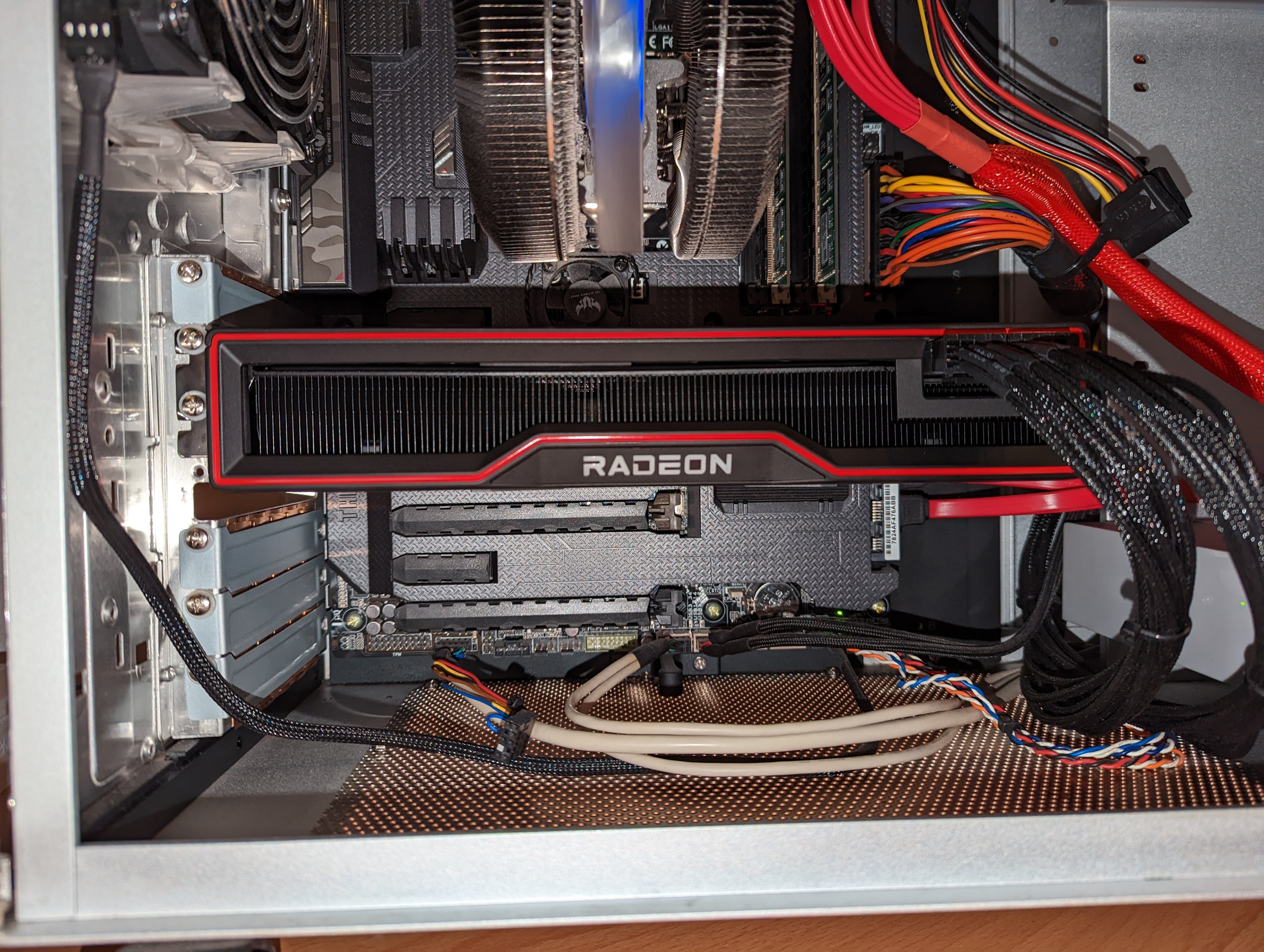

Moin, habe mir über eBay eine AMD RX 6900 XT im Referenzdesign gekauft. Karte ist von einem Händler und war noch versiegelt. Jetzt bekomme ich in zwei Rechnern kein Bild. Der Schriftzug an der Seite Karte leuchtet nicht, Lüfter drehen sich aber. Der obere Rechner fährt ohne Bild hoch. Via RDP sehe ich, dass im Gerätemanager die Karte nicht geführt wird.
Karte im Hauptrechner mit zwei verschiedenen Netzteilen und jeweils zwei verschiedenen 8-Pin Kabeln getestet. CMOS-Clear. Test im zweiten PC mit gleichem Ergebnis.

Hauptrechner
Kabel habe ich wie gesagt in verschiedenen Kombinationen durchgetestet. Ebenfalls getestet habe ich dabei einen dedizierten Strang vom Netzteil zur Grafikkarte für jeden der zwei PCIe 2x 4 Pin Anschlüsse.
Zweiter Rechner
Hier ist ohnehin für jeden der zwei PCIe 2x 4 Pin Anschlüsse ein dedizierter Strang zum Netzteil vorhanden

Verbindungen habe ich doppelt geprüft. Geprüft habe ich ebenfalls, ob sich ein Verbinder aus irgendeinem Stecker gelöst hatte. Die sitzen aber alle sehr sauber und ohne Spiel. Mit meiner alten RTX2070 läuft der Hauptrechner wieder auf Anhieb. BIOS des X570 ist vom April diesen Jahres, also jünger als die Karte.
