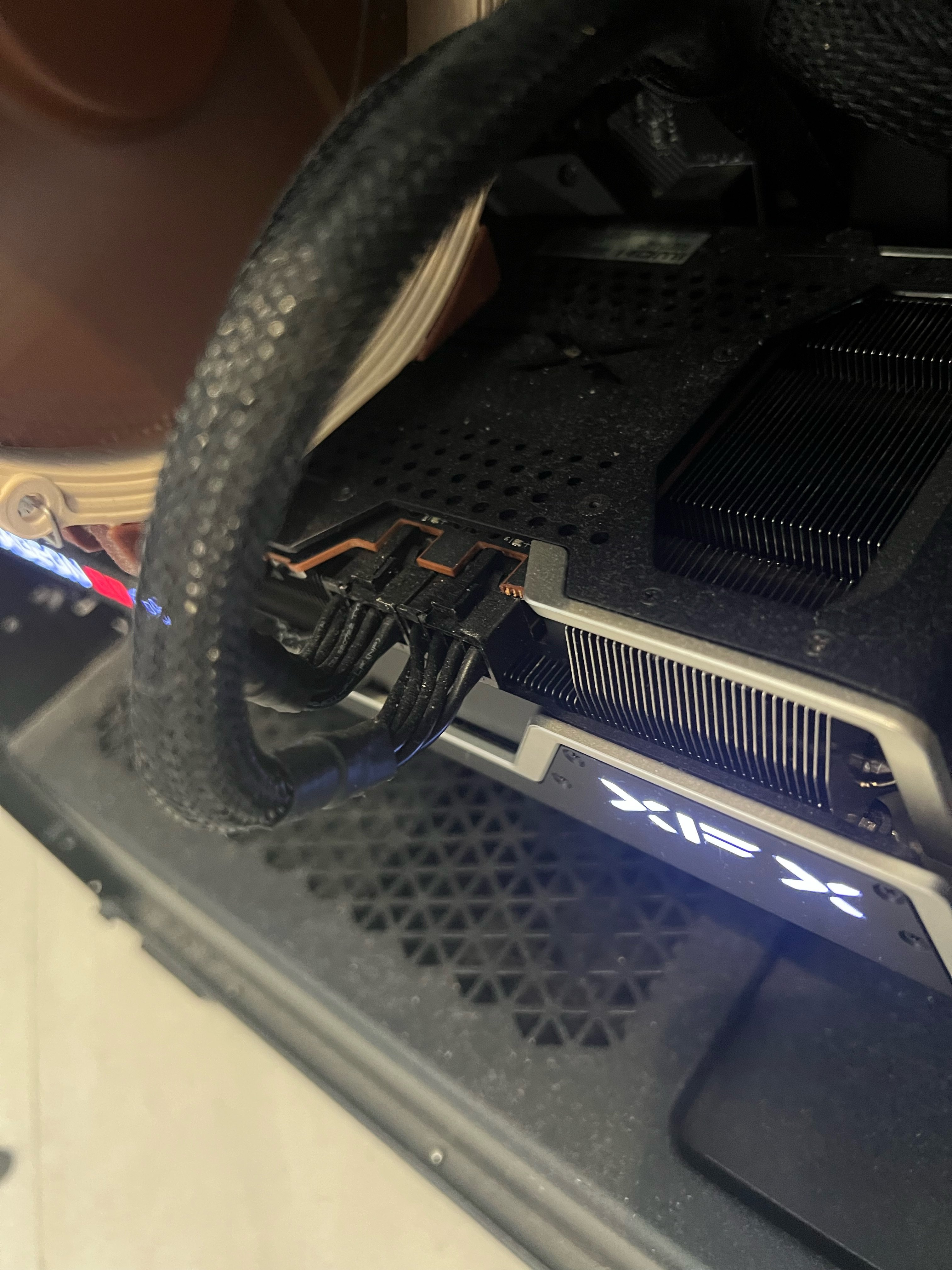

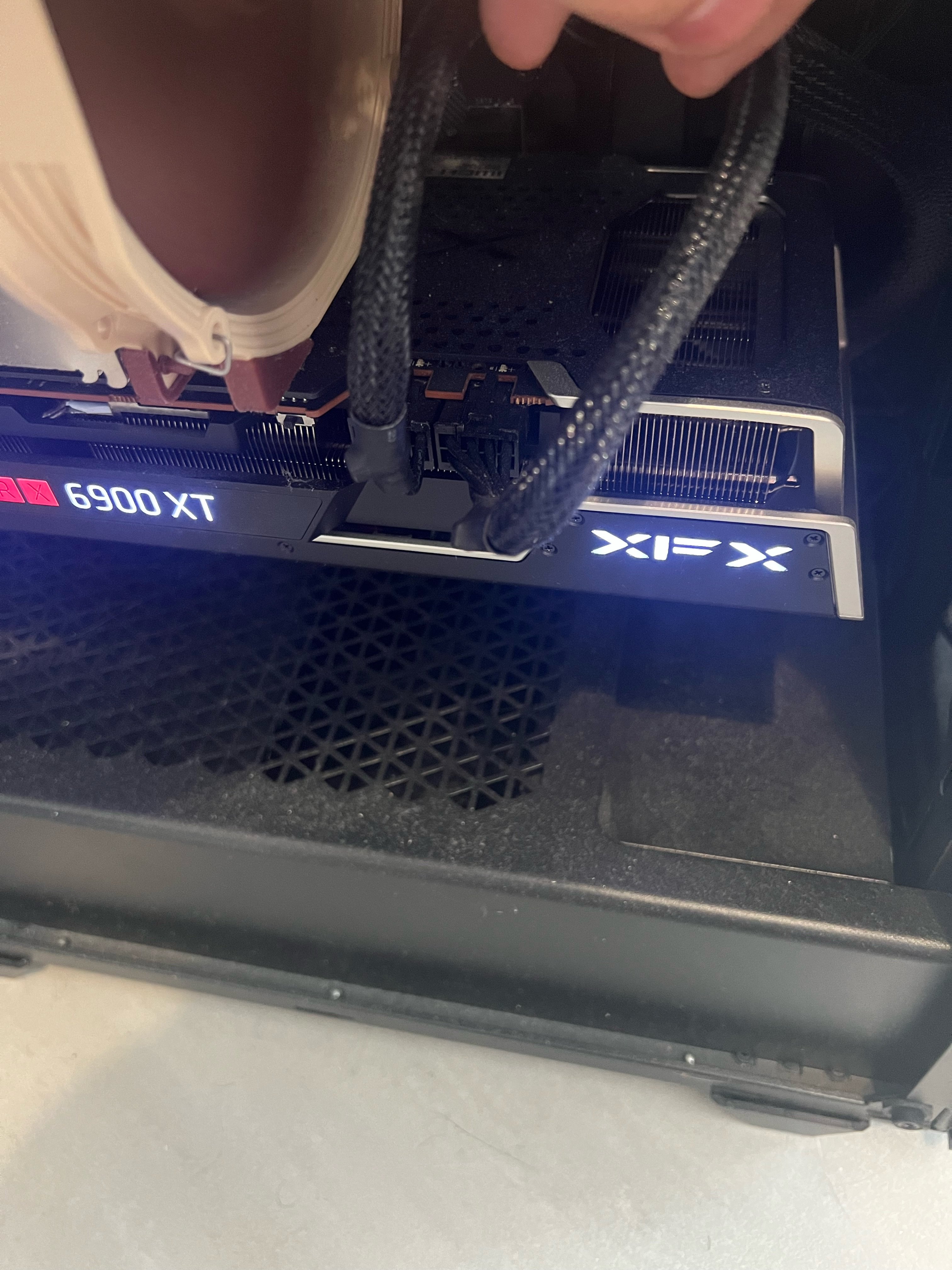

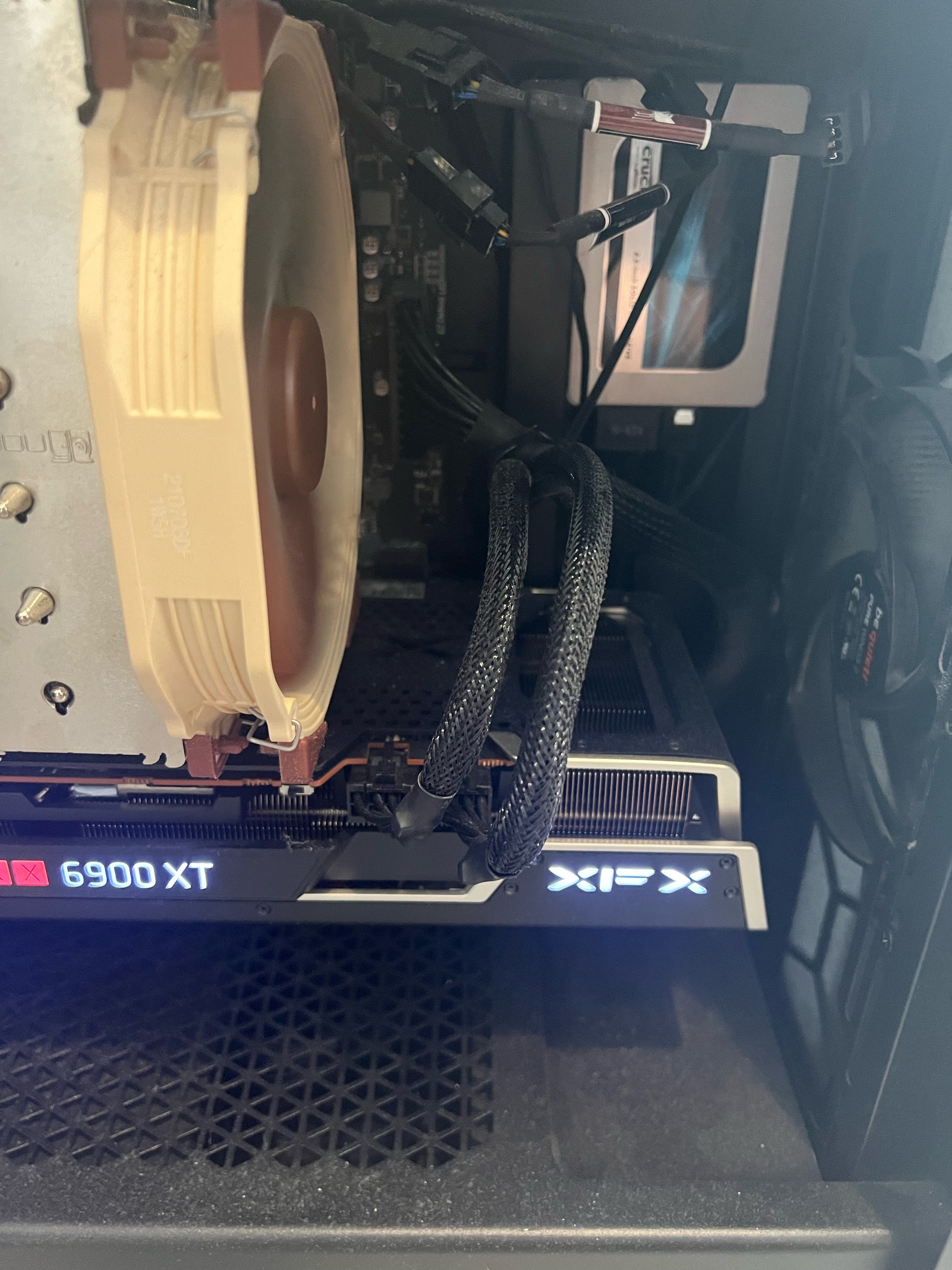

Wie kann ich das Problem nun identifizieren, bzw. herausfinden, dass es am Netzteil liegt? Die GPU ist so weit auch korrekt (nach Anleitung) mit dem Netzteil angebunden.
@Drewkev im C:\Windows\Minidump ist nur eine alte .dmp Datei vom April.
So sieht die Verkabelung aus:

Ich würde einfach mal den Treiber nochmal sauber installieren. Hat bei mir auch schon Berge versetzt.
Ich hatte so ziemlich das gleiche Problem mit meinem System und der 6900XT.
Prüf bitte genau, welche Anschlüsse am Netzteil benutzt werden und dann im Handbuch, welche man nutzen soll.
Das Netzteil selbst sollte man noch nicht ausschließen, kann einfach an einer falschen Verkabelung liegen.
Ich hab bei mir auch ein paar Konstellationen probiert, seitdem läuft es.
