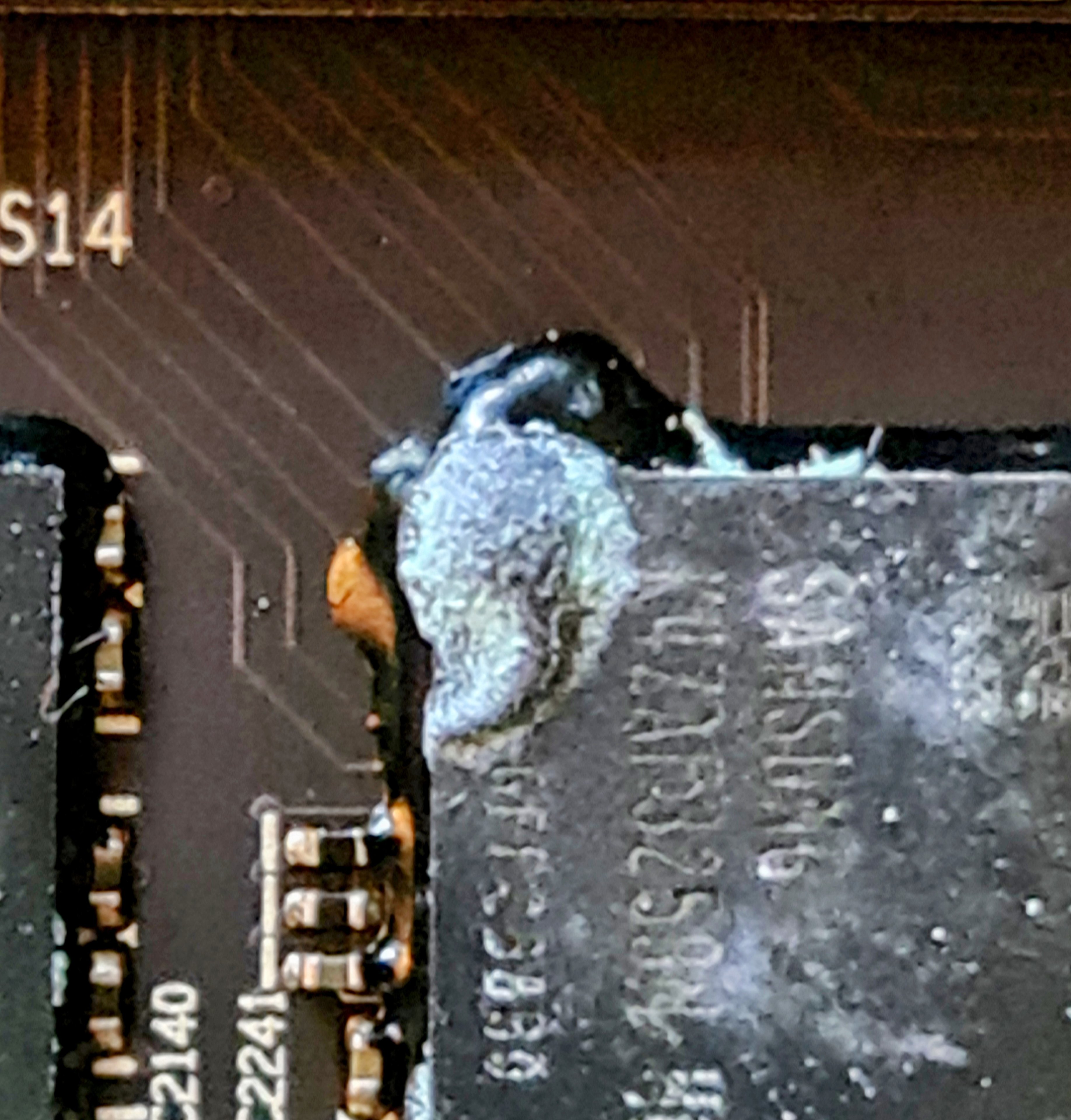

Von jetzt auf gleich hat die GPU kein Bild mehr ausgegeben. Ich war am Youtube schauen, auf einmal gingen die Monitore aus aber der PC rannte weiter auch der Ton vom Video. Habe mehrmals neugestartet aber es kam einfach kein Bild mehr.
Ich habe die Kabel gewechselt von DP auf HDMI, habe das BIOS der GPU geswitched, habe die Karte bei meiner Frau in den PC gebaut, habe sie abkühlen lassen aber alles nichts geholfen. Habe dann mit ddu und einer 2. Gpu die Treiber runter gehauen und nochmal versucht. Auch keine Lösung gebracht.
Ich habe dann mal die GPU auf gemacht um zu schauen ob man was sieht. Dann ist mir was aufgefallen am RAM. Da ist irgendwie was hartes auf einem RAM Baustein. Es geht nicht ab und ist nicht zu erkennen was es ist. Ich tippe auf Kleber. Gut ist das nicht glaube ich. Der Kontakt zum Kühler ist durch den hubbel nicht gegeben.

wird dir nichts anderes über bleiben, da das teil iwie nach einem defekt aussieht, als wär da zuviel saft draufgekommen. es sei denn du bist ein versierter bastler und kannst den defekt selbst beheben.
du könntest ja alternate fragen, nach einem ersatz, für die prüfungsdauer der garantie bei xfx. manche händler sind da sehr kulant oder direkt xfx anschreiben. evga z.b. bietet das bei höherwertigen produkten auch an, bzw hatte ich mit dem support damit nie Schwierigkeiten bei rma sachen

kannst du noch ein paar bessere Bilder einstellen? Auf den ersten Blick siehts so aus, als sei der ram Baustein durchgebrannt

Ja, der VRAM ist durchgebrannt. Da wird das mit der Garantie eher schwierig. hast Du Alternate auch ein Bild gezeigt?
Ne keine lust das die dann rumdiskutieren wie ich an das bild gekommen bin. Und die haben eher weniger Ahnung was das dann ist denke ich. Zumindest die Leute auf Twitter.
