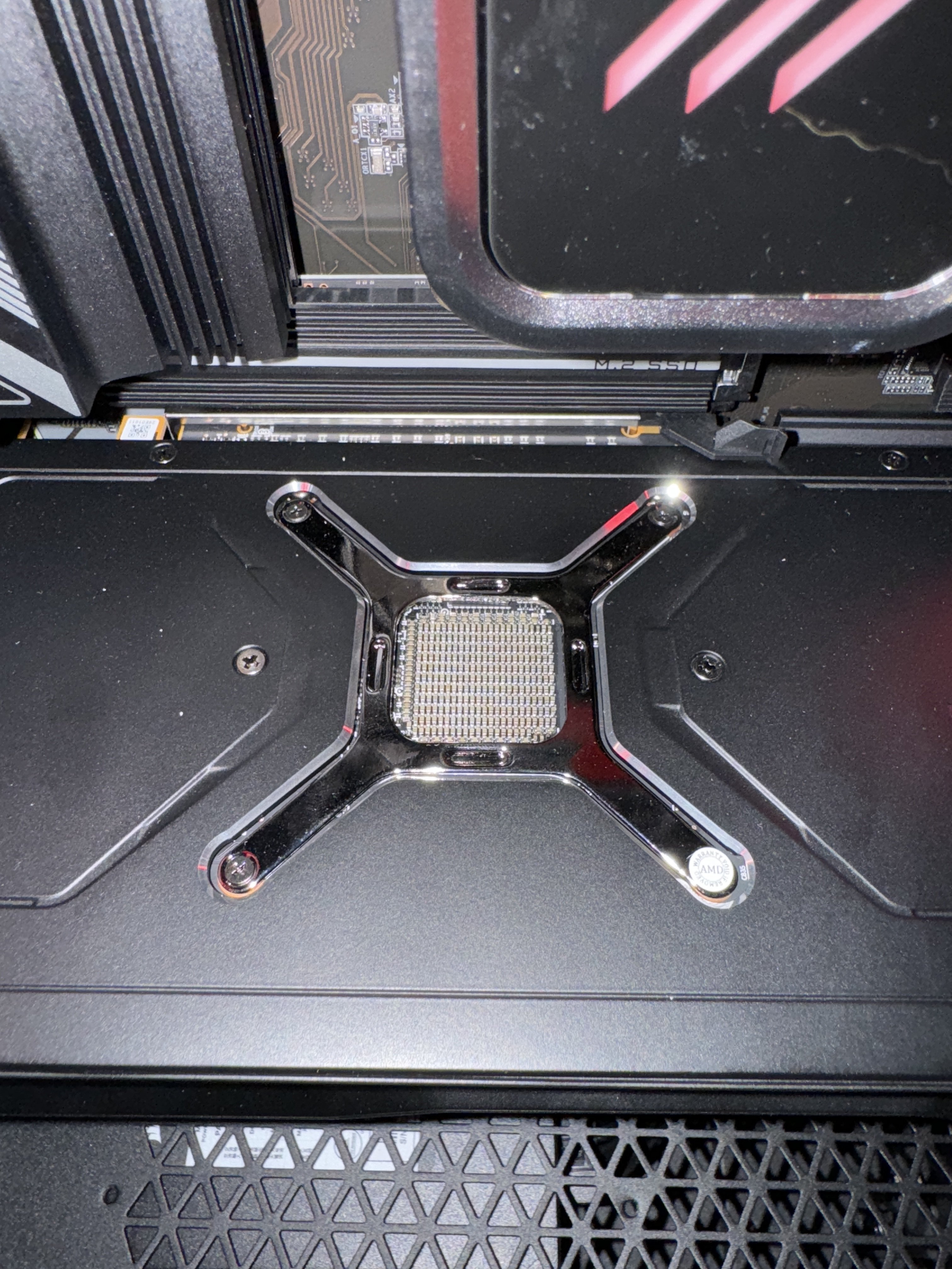

Ich denke an der mangelhaften Verschraubung werksseitig könnte es auch tatsächlich liegen, mach mal Bilder vom GPU Chip vor dem Reinigen, würde mich mal interessieren. Bei mir hat man daran gesehen das der Kühler eben nicht ordnungsgemäß montiert war.

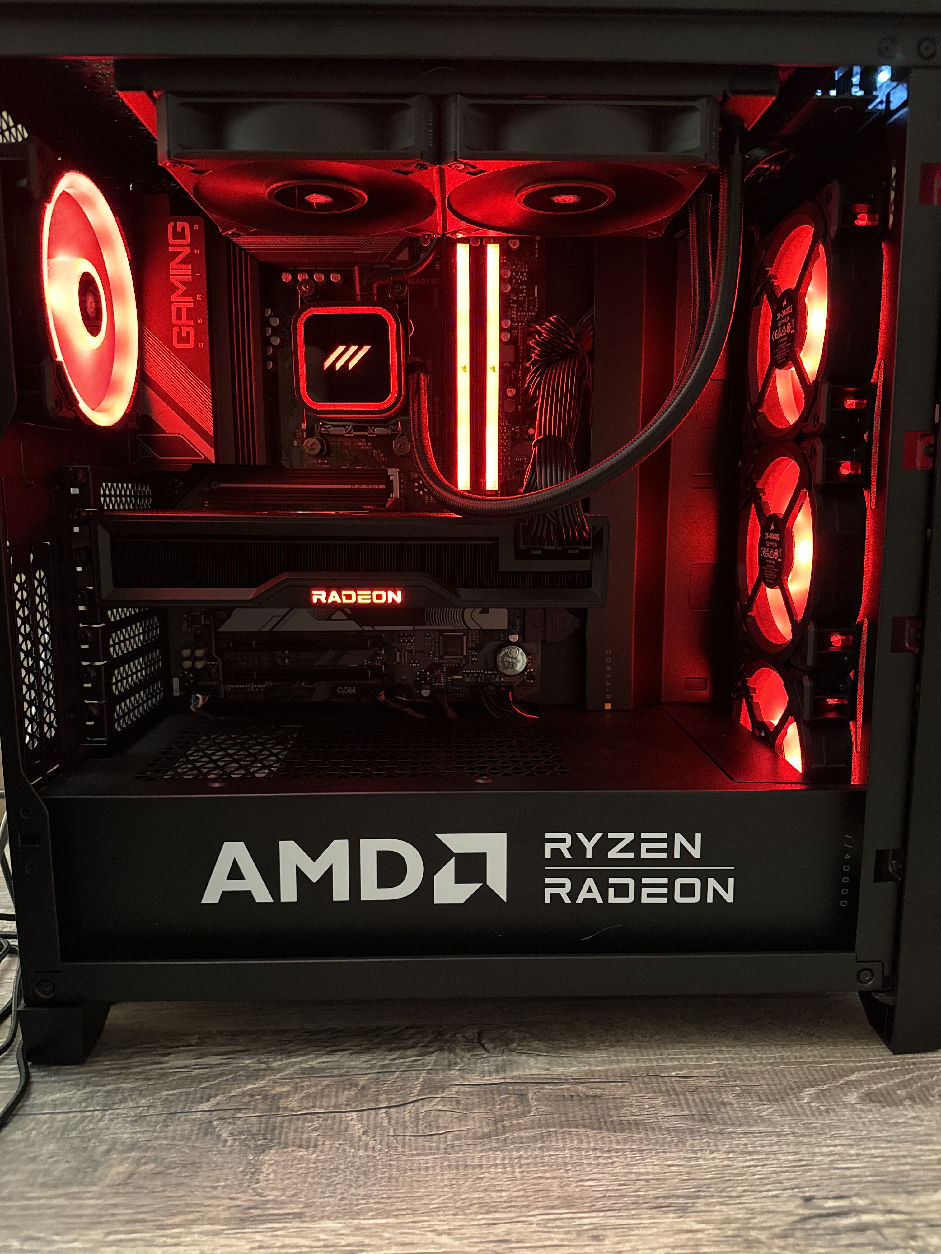

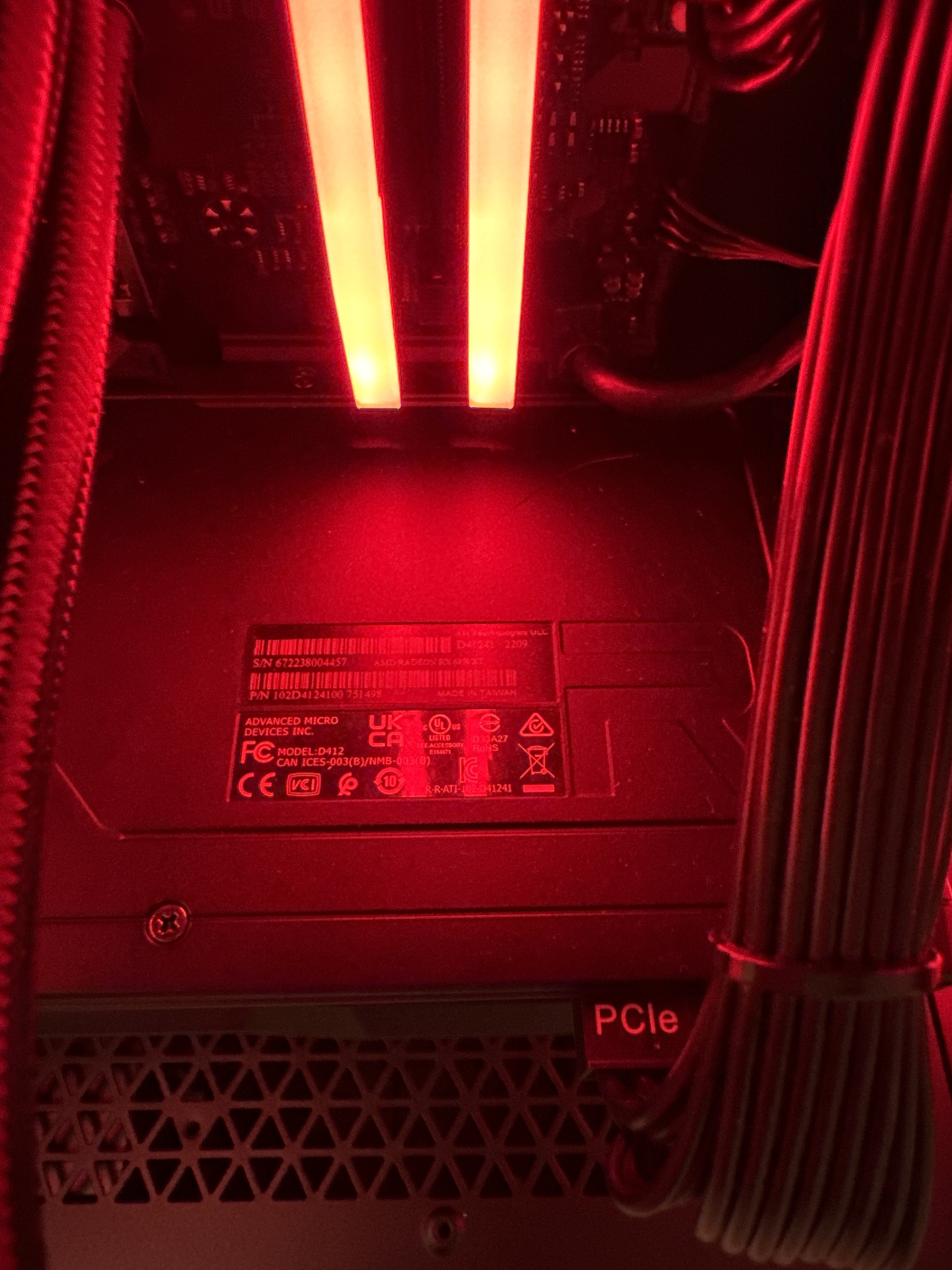

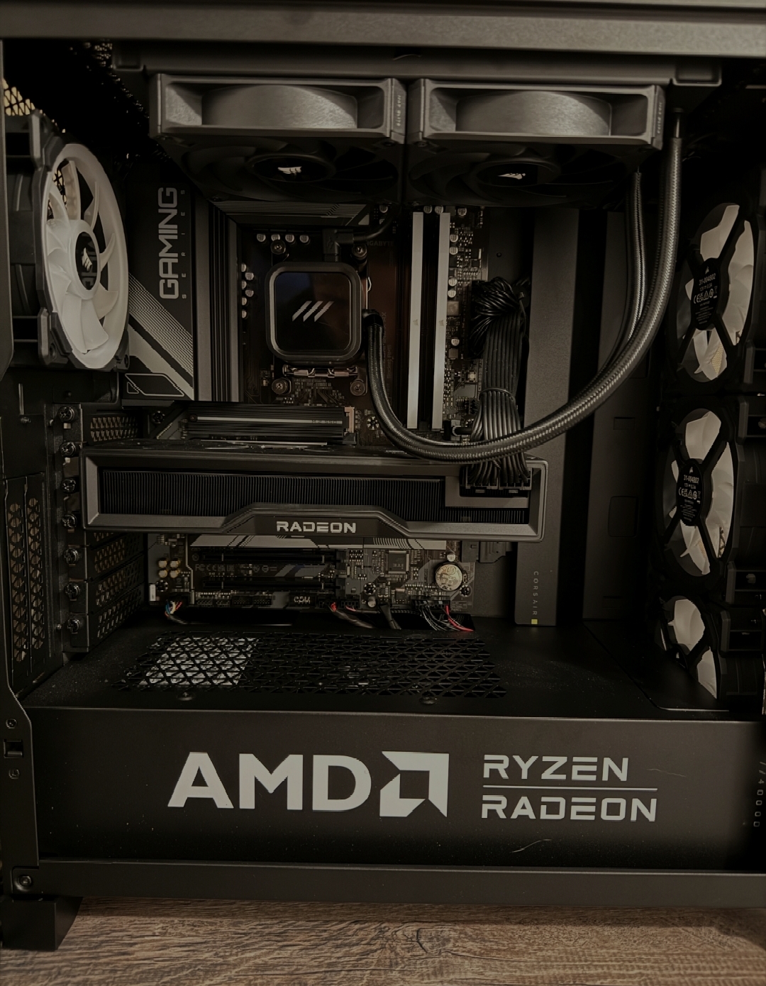

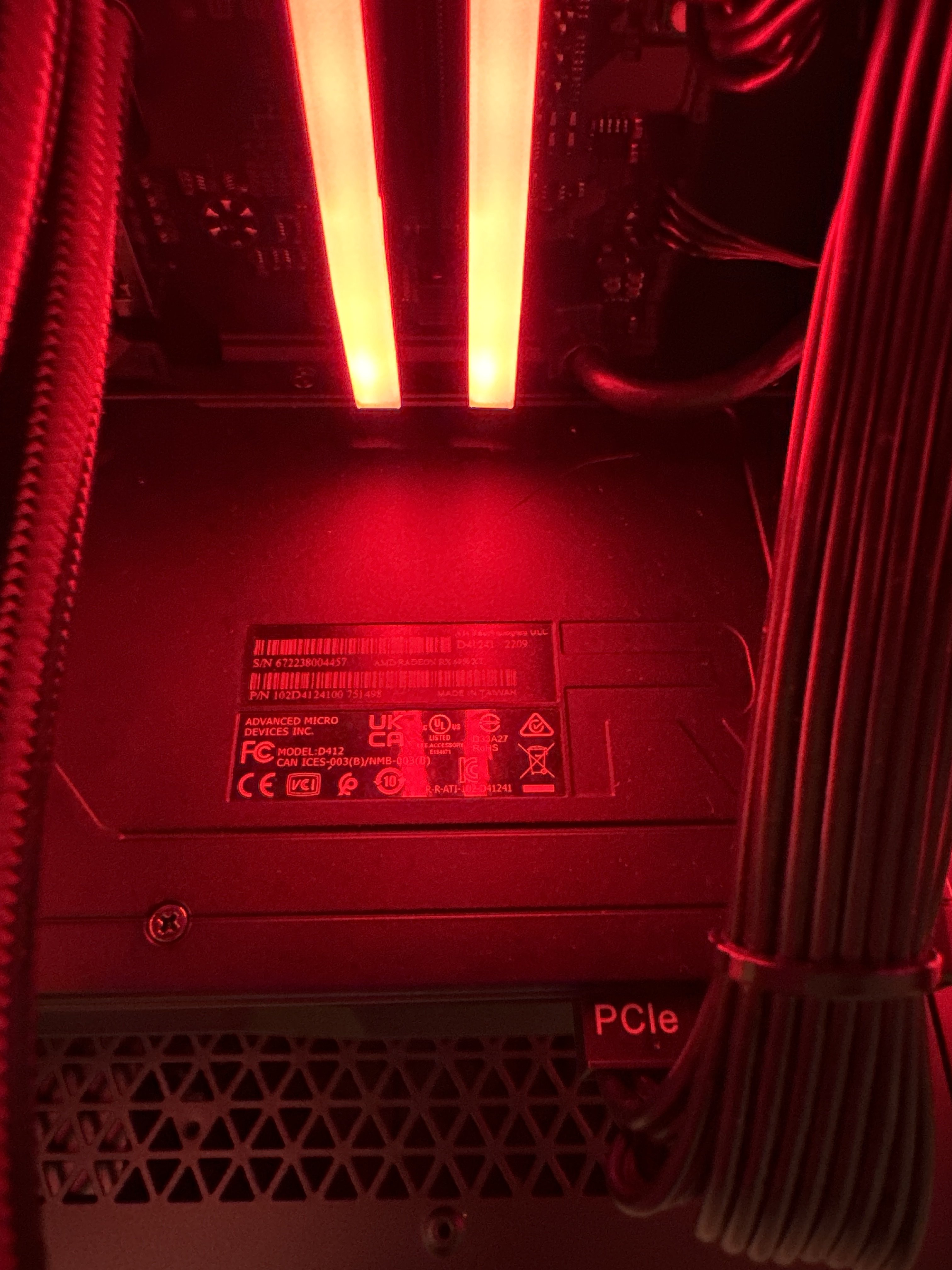

Paar Bilder vom Build

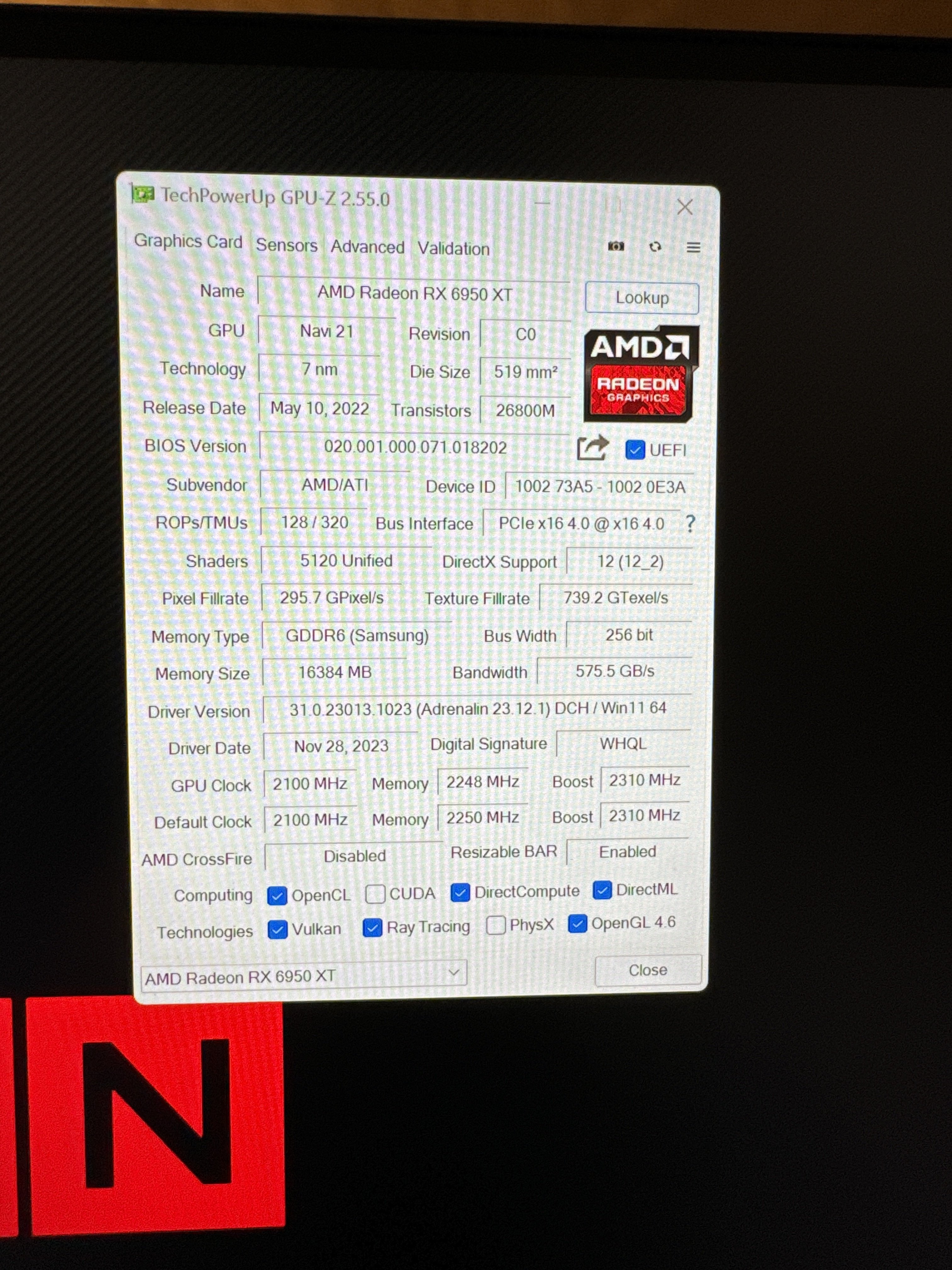

Paar Daten der karte

GPU und Kühlerfläche mit Isopropanol reinigen, neue Paste und dann sollte das wieder passen.
Kannst ja noch festhalten welche Temps du bei welcher definierten Last hast.
