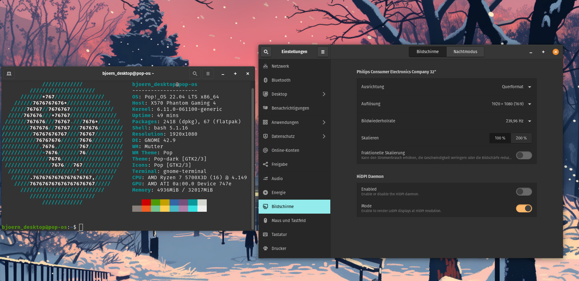

  • OS: Pop!_OS 22.04 LTS Kernel Linux 6.11.0-061100-generic

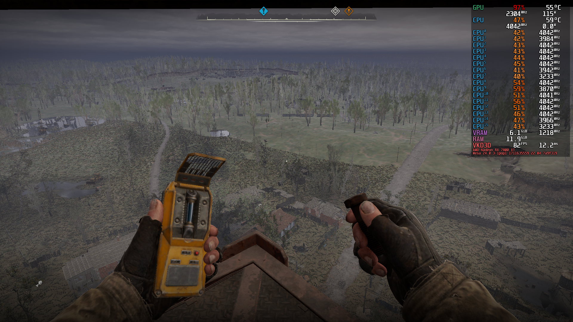

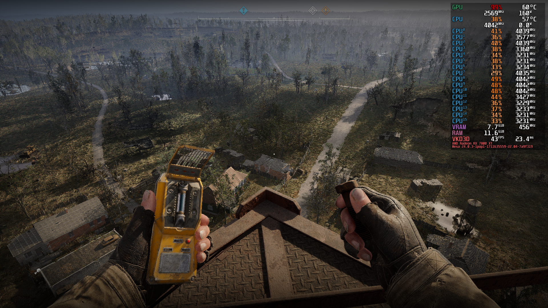

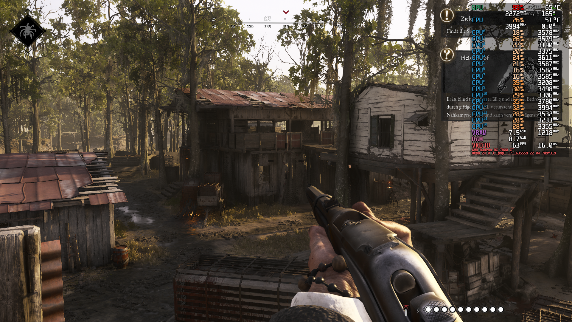

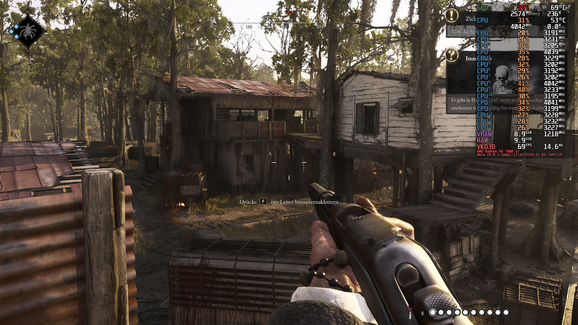

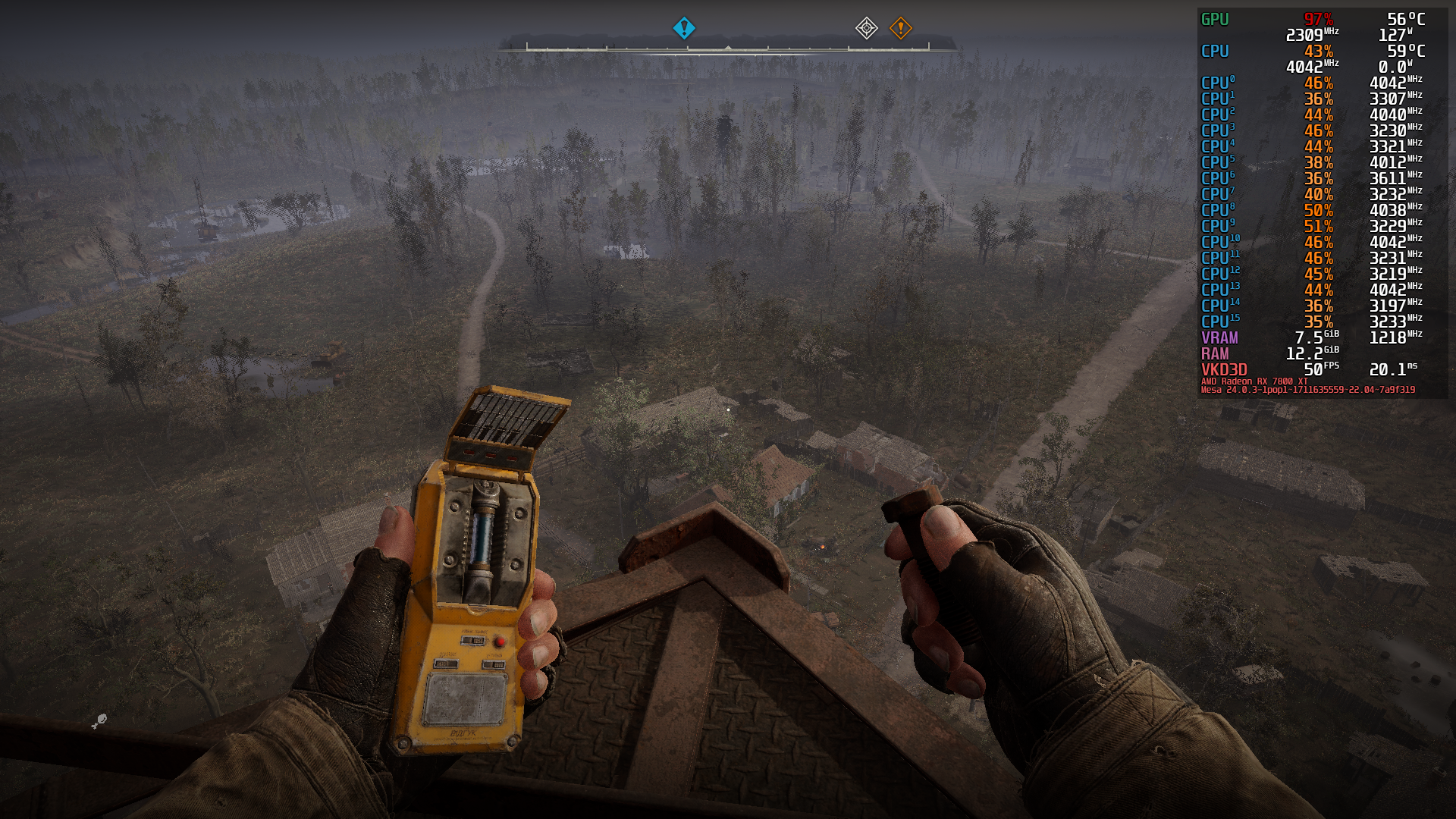

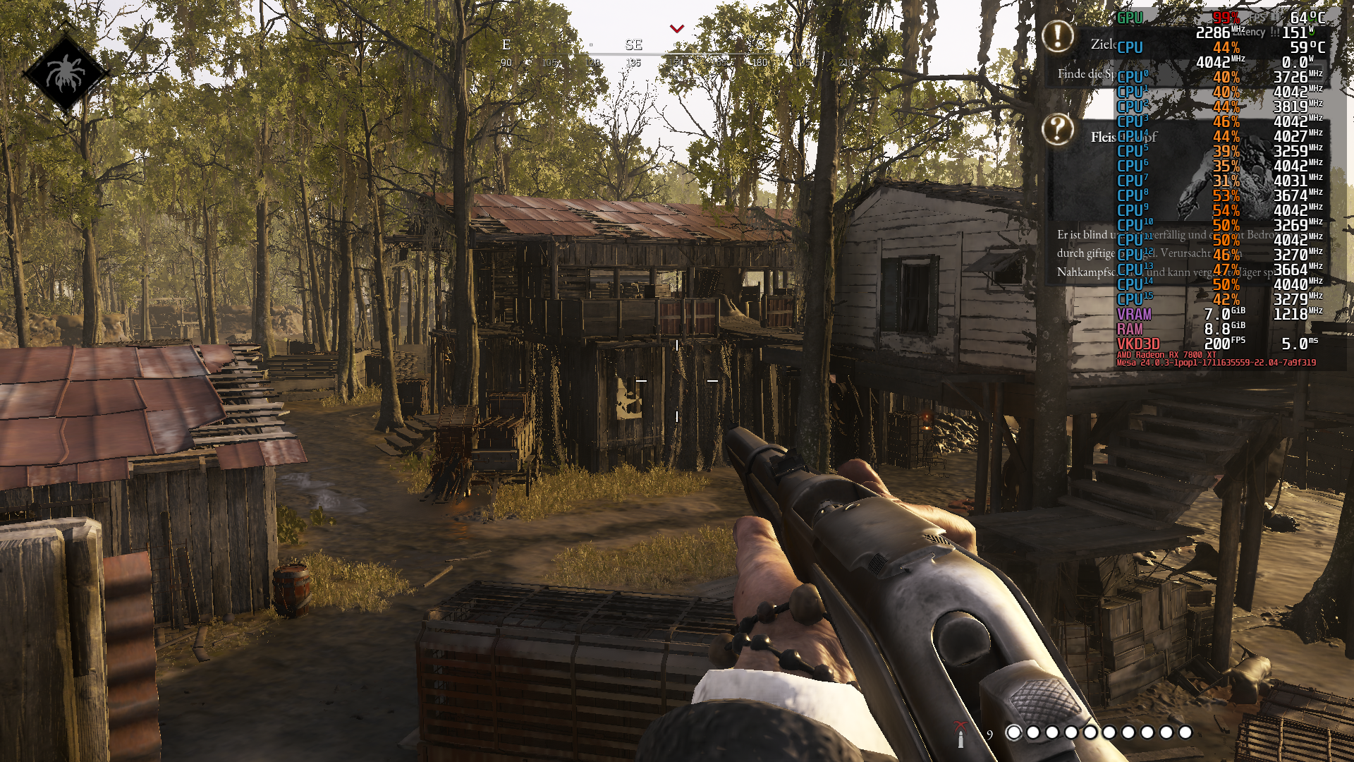

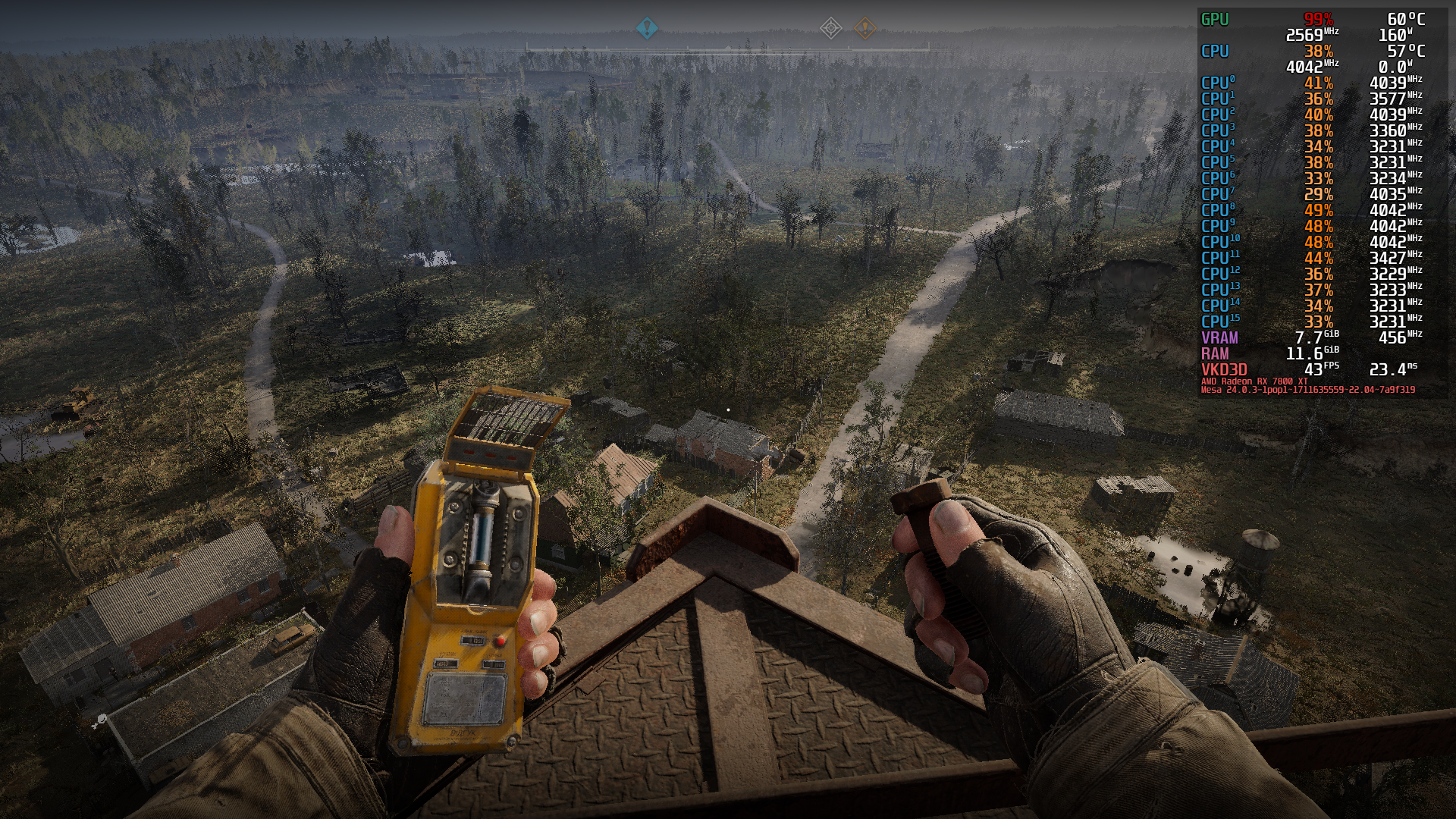

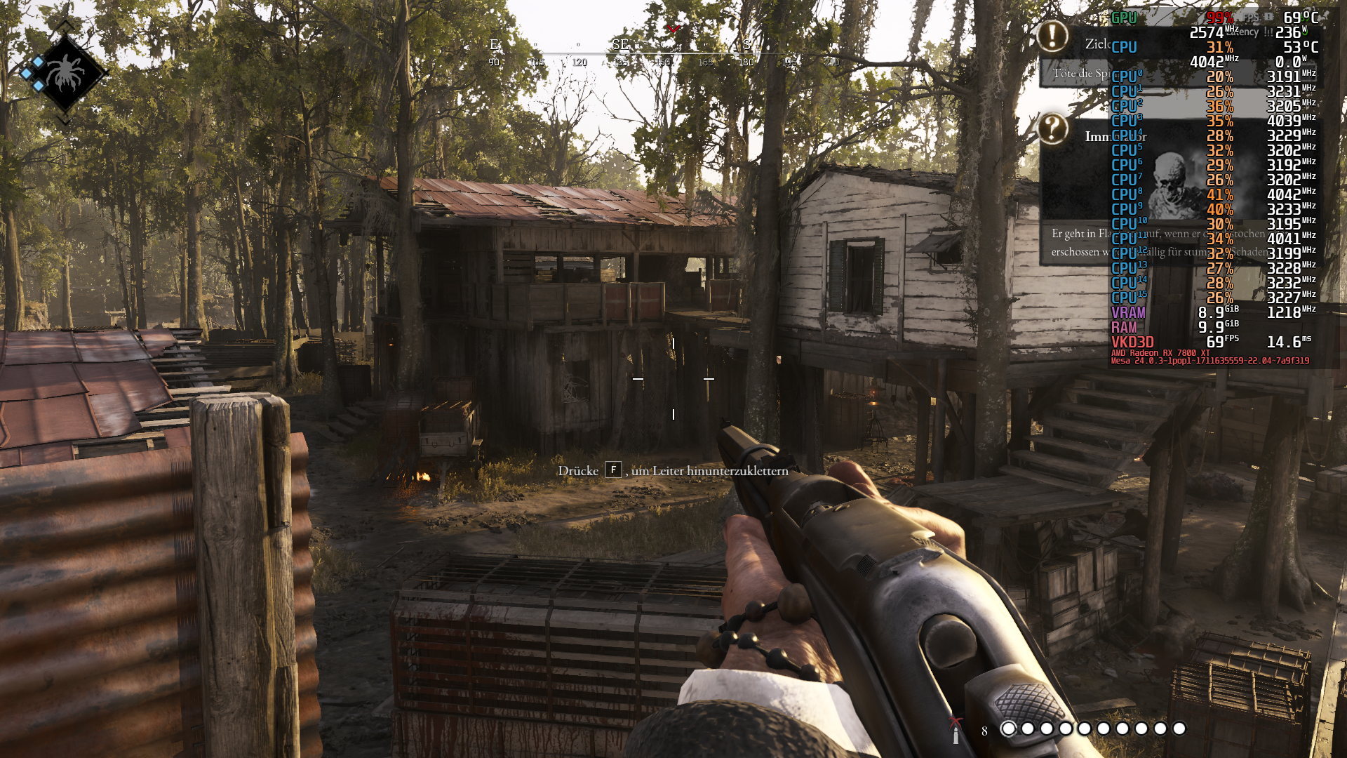

mir ist in Spielen aufgefallen, dass die Grafikkarte einen Verbrauch von ca. 160W hat obwohl die Auslastung bei fast 100% liegt. Auch die Temperaturen liegen im Bereich von 50-60°C. Ich frage mich jetzt ob die Grafikkarte schon ihre volle Leistung abruft oder ob hier noch eine Bremse vorhanden ist?

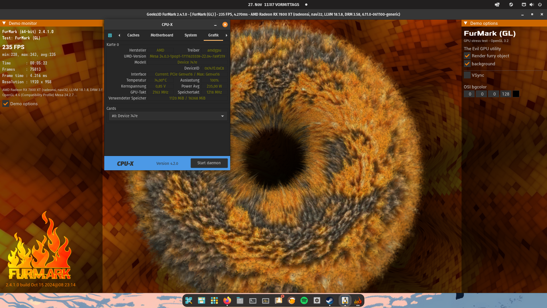

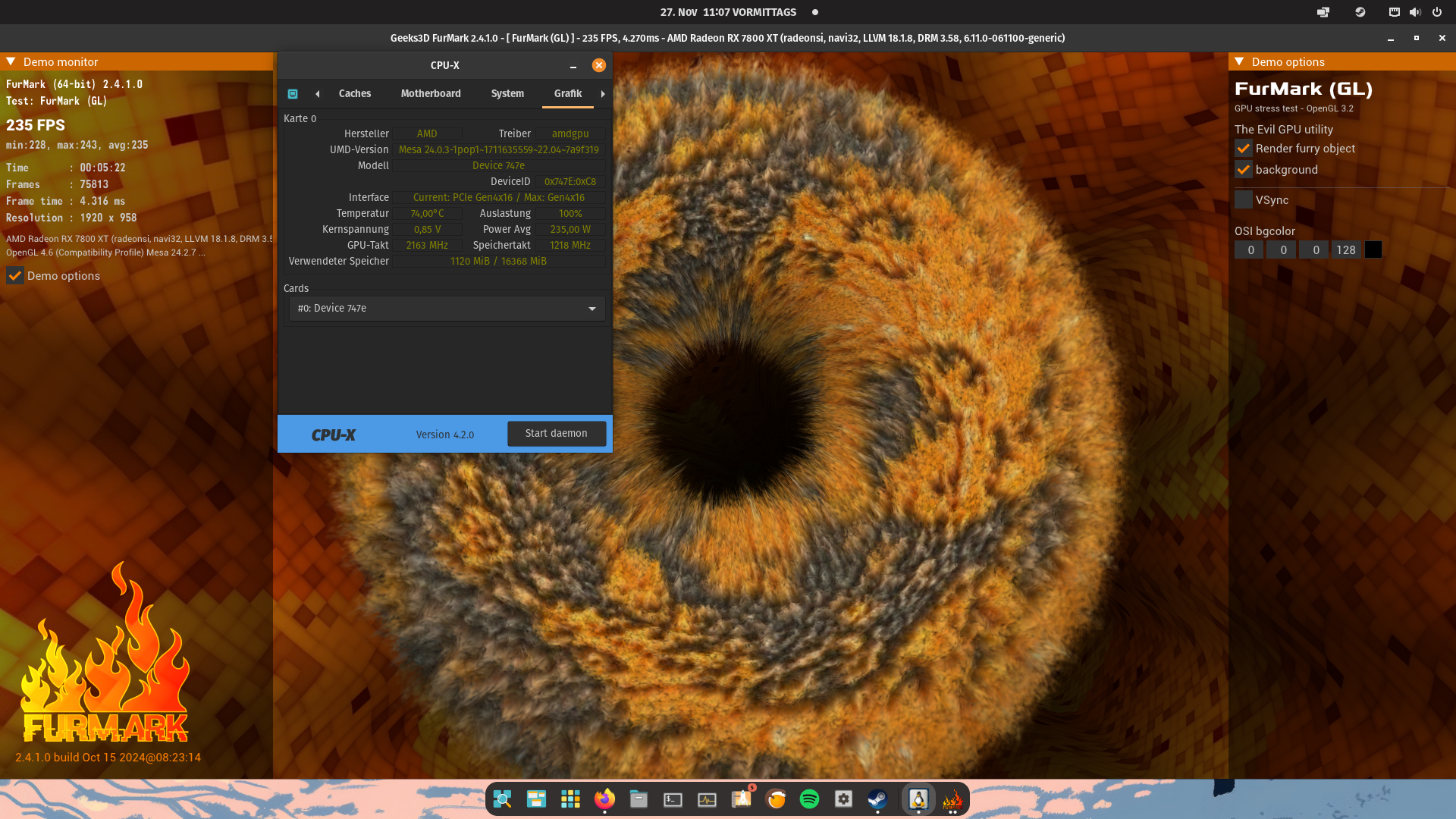

Mit dem Benchmark Furmark kann ich die Grafikkarte bis auf 235W auslasten. (Der Linux Treiber leistet nicht mehr als 235W, bekannte Problematik)
Zum Vergleich habe ich Screenshots von den Spielen Hunt und Stalker 2 angefügt. Aufgenommen in Full HD mit höchsten und niedrigsten Einstellungen. Des Weiteren noch Screenshots von Furmark und Systemkomponenten.
Vielen Dank für die Rückmeldungen.

Ich würde mal die Telemetrie-Werte unter Linux als fraglich dahinstellen.
Die Taktraten sehen jedenfalls gut aus (VRAM passt, GPU Takt mit -200Mhz zu niedrig, kann aber normal sein).
Welcher Treiber für die GPU wurde genutzt?

Spiel X lastet die GPU zu 100% aus und dabei verbraucht sie nur 150 Watt. Spiel Y lastet sie zu 100% und verbraucht dabei 170 Watt. Das kommt halt letztlich auch immer darauf an, welche Einheiten der GPU halt ausgelastet werden.
Die Einheiten die dein Spiel auslastet, sind halt in diesem Spiel auch zu 100% ausgelastet. Mehr geht nicht.

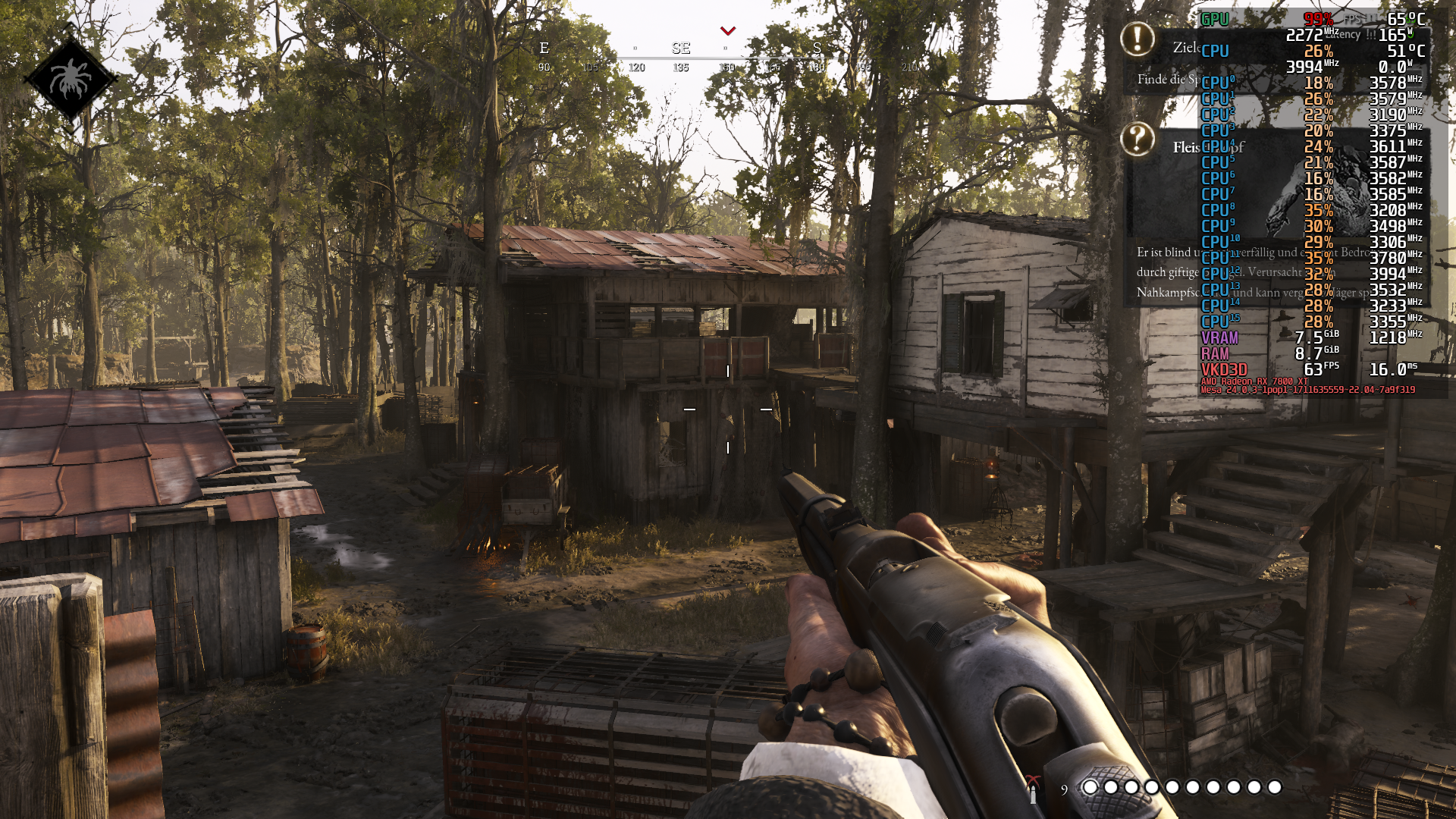

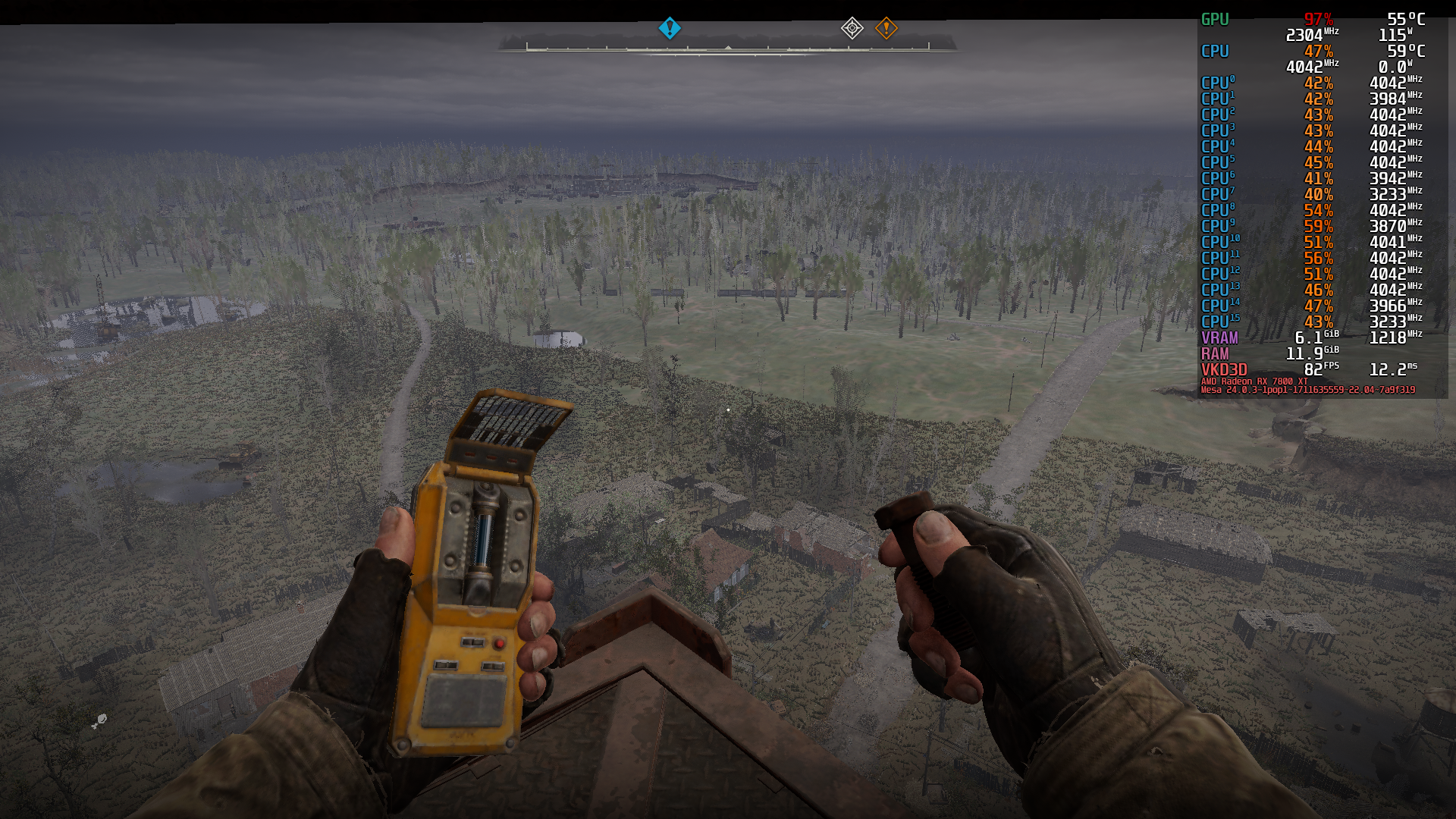

Die Updates von PopOS mache ich regelmäßig über den Popshop, aber so wie es scheint waren die Kernel davon nicht betroffen, denn dass Update auf Kernel 6.11 und jetzt 6.12 habe ich händisch durchgeführt. Das Kernelupdate auf 6.12 hat jetzt auch die Situation geändert. Beide Screenshots wieder mit höchsten Einstellungen und deutlich mehr Takt und Verbrauch. Ich spiele nicht auf den höchsten Einstellungen, habe Sie nur zum Test verwendet. Hier werde ich beim nächsten Zockerabend mit meinen Settings testen.
Vielen Dank für die ganzen Rückmeldungen, im Endeffekt war der Kernel und die alte Firmware der GPU die Bremse. Wieder etwas gelernt.
