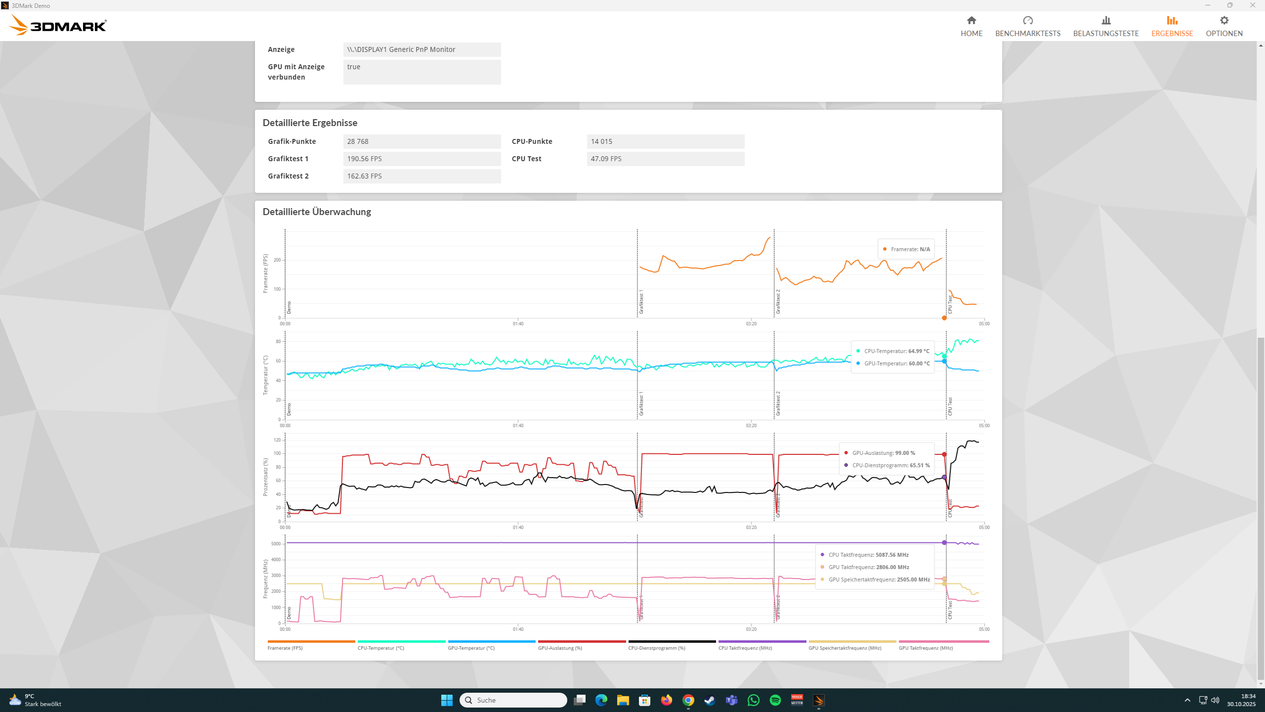

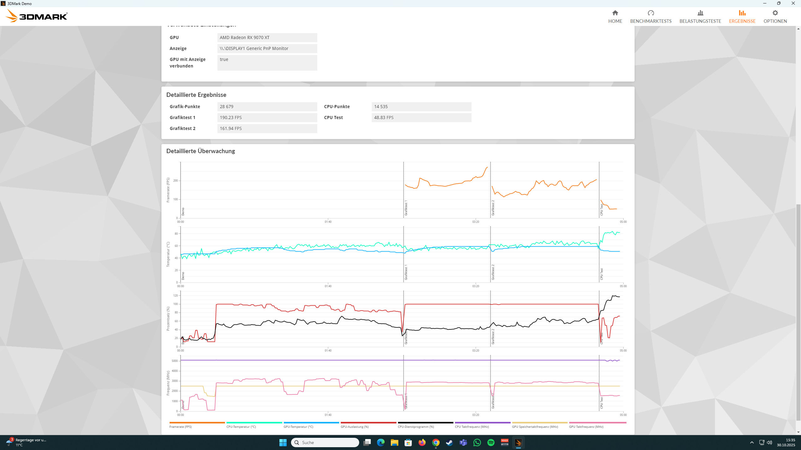

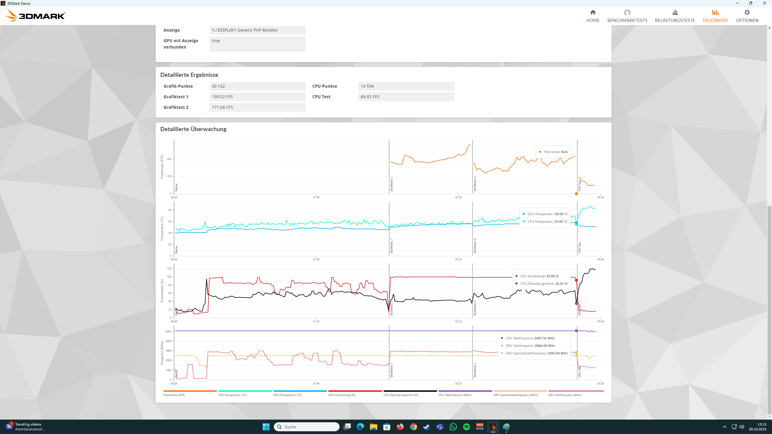

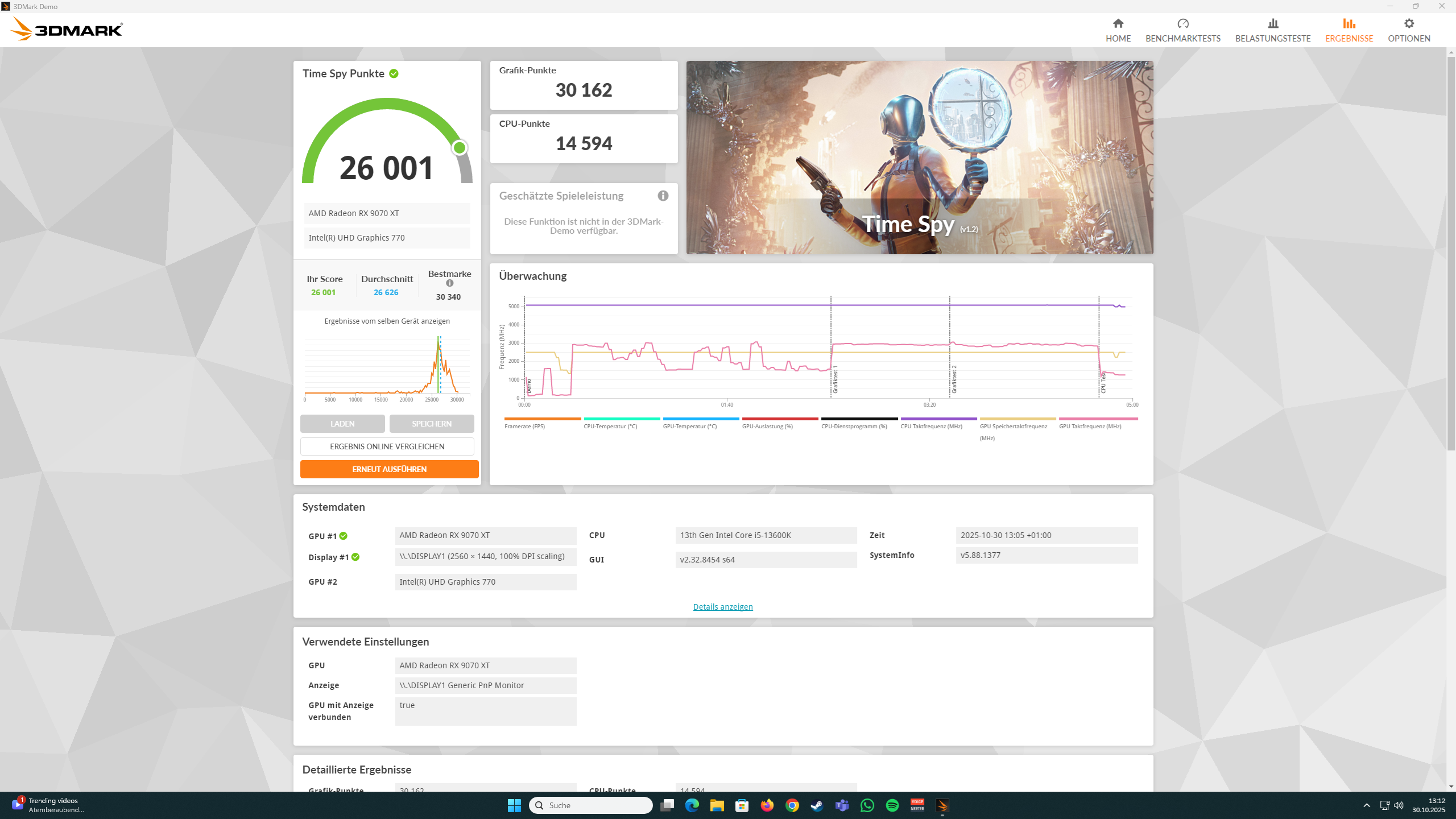

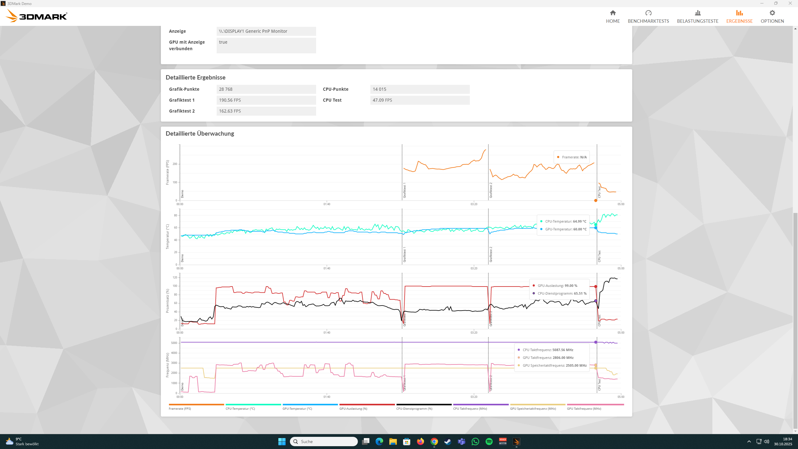

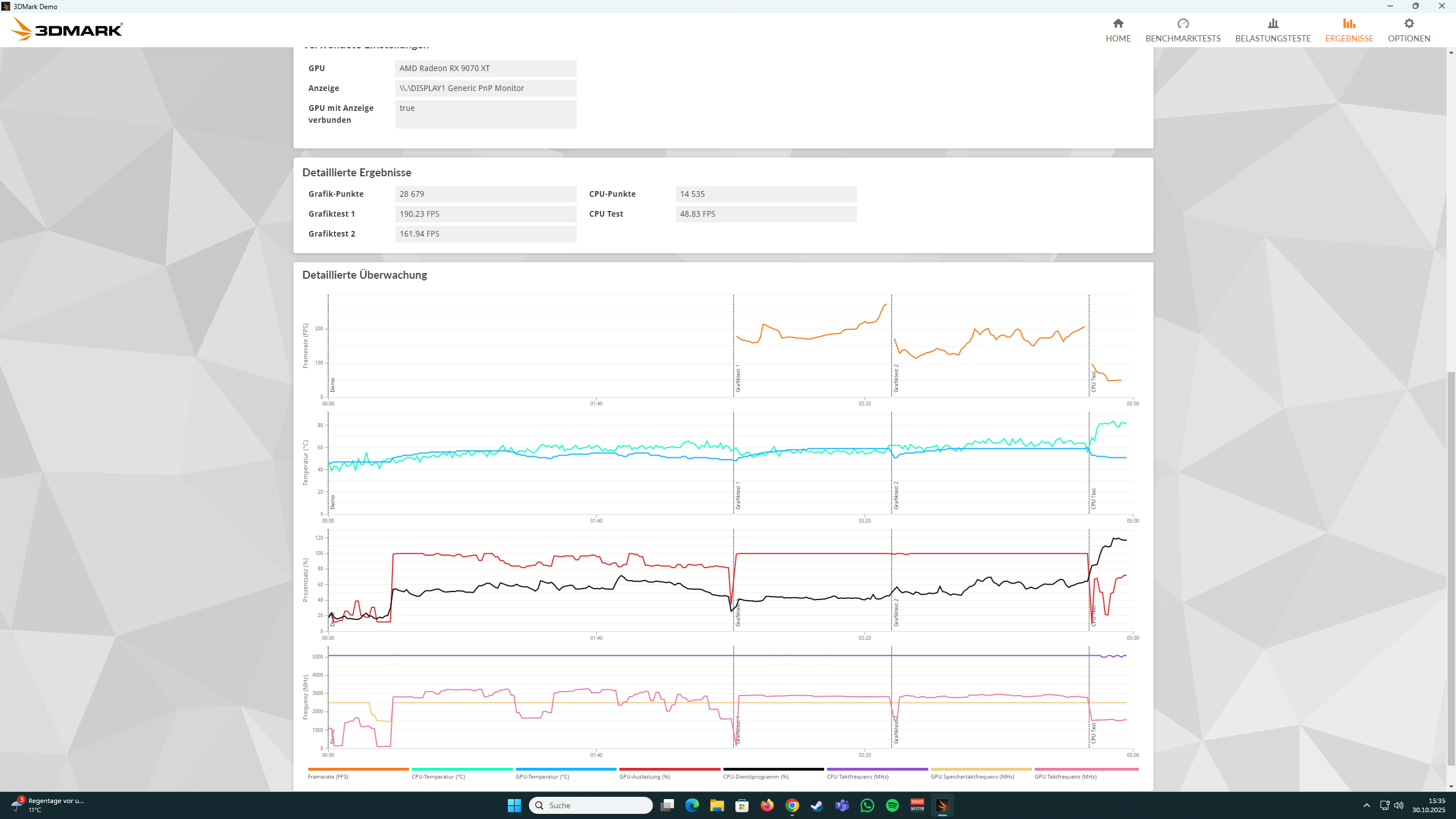

Ich hab jetzt 3D Mark laufen lassen mit directx12 / Time Spy. Die Taichi erreichte 199 fps im ersten Grafiktest. Im zweiten schaffte sie 171 fps. Grafikpunkte waren 30.162.

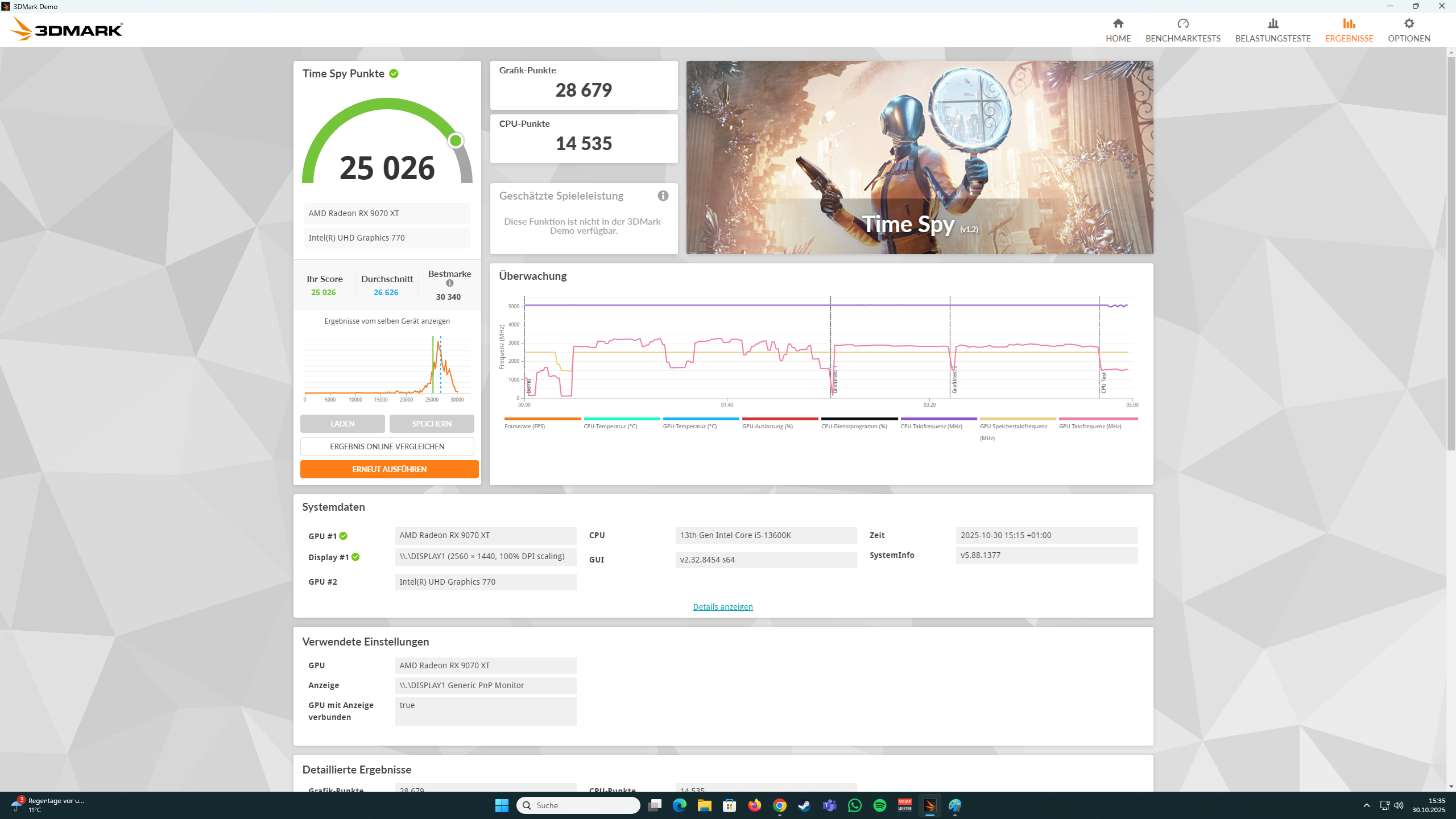

Mit der Nitro+ hatte der erste Grafiktest 165 fps. Der zweite 155. Grafik Punkte 28.053.
Ja hab auch Amd Treiber sicherheitshalber neu installiert lol.
Ich versuch den Test nochmal jetzt. Ich denk mal das ist normal da nach jedem gleichen Test, die Ergebnisse nicht immer punkt genau sind sondern schwanken. Aber wenn die Nitro+ dauerhaft langsamer sein sollte als die Taichi, stimmt da was nicht denk ich.
Ps. Was mir aber gefällt ist, der Stromverbrauch ist mit der Nitro+ um 90W geringer als die Taichi beim 3Dmark test. Kann auch Zufall sein da Werte ja immer schwanken.
Edit: Ich hab nun einen zweiten Test gemacht. Bilder sind unten. Die ersten 2 Bilder sind von der Taichi. Die letzten 2 sind von der Nitro+.

Ich hab doch von anfang an gesagt dass ich die Nitro+ nach der Taichi bestellt habe da sie mir von den Specs mehr gefällt falls die specs stimmen was man so liest drüber, vor allem auf cb.
Es geht jetzt nur darum warum die wesentlich langsamer ist als die Taichi
Und du hast von mir und anderen jetzt auch mehrfach zu lesen bekommen, dass diese "Specs" absolut nichtssagend und praktisch völlig unerheblich sind.
ob man bei 4-5% jetzt von "wesentlich" sprechen sollte...
womit ausgelesen bzw wie viel W schlucken die karten da jeweils? die differenz ist deutlich größer als sie sein sollte.

Ja eben, die Differenz ist mir echt zu groß. Deswegen bin ich grad skeptisch.
Ich habe den Computer an einem Steckdosenstromzähler angeschlossen oder wie man die Dinger nennt. Mit Taichi kam ich auf 576W. Mit Nitro hab ich genau 90W weniger
90w weniger für annähernd die gleiche Leistung, ich wüsste welche ich behalten würde.

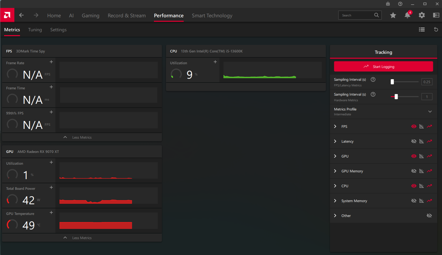

Deathangel008 schrieb:
was schlucken die karten alleine? sollte sich bei AMD direkt über den treiber auslesen lassen.
Ich hab mal einen Bild wieder hochgeladen unten, das ist mit der Nitro. Taichi weiß ich nicht, da ich sie wieder einbauen müsste und keine Lust mehr habe xD. Aber wenn ich es trotzdem machen soll, sag nochmal bescheid. Morgen früh geht die Taichi zur DHL Filiale.
Ps. Laut Chatgpt, ist es normal dass die Taichi 40mhz mehr schafft in 3Dmark da die Taichi agressiver Boostet kurzzeitig. Aber in Spiele sollten beide identisch sein, die Nitro könnte aber sogar ein bisschen schneller sein wenn es einen unterschied geben sollte.
In Arc Raiders hab ich 1 zu 1 gleiche Ergebnise zwischen beiden Custom Modelle erreicht mit Ausnahme Temperatur. Die Nitro+ war um 1C kühler. Min, avg und max fps waren exakt identisch. An sich gefällt mir die Nitro wenn ich nicht weniger Leistung habe als die Taichi in games. Morgen test ich weiter die Nitro, auch wenn die Taichi zurück geht. Hoffentlich bereue ich es nicht
