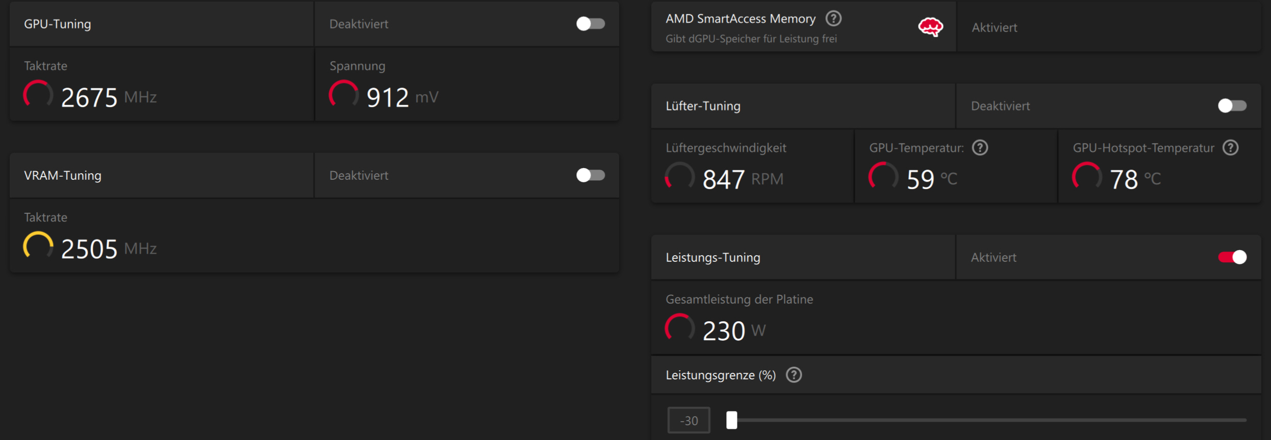

- 30% Leistung (die Frequenz schwankt zwischen 2670 und 2710Hz)

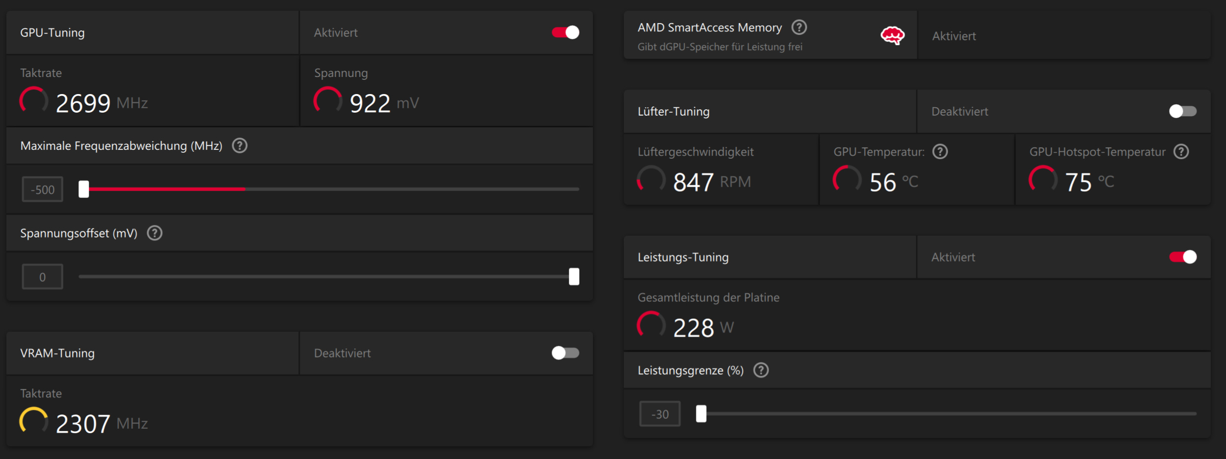

-30% Leistung und -500Hz
Ergibt keine Änderung bei der Frequenz.

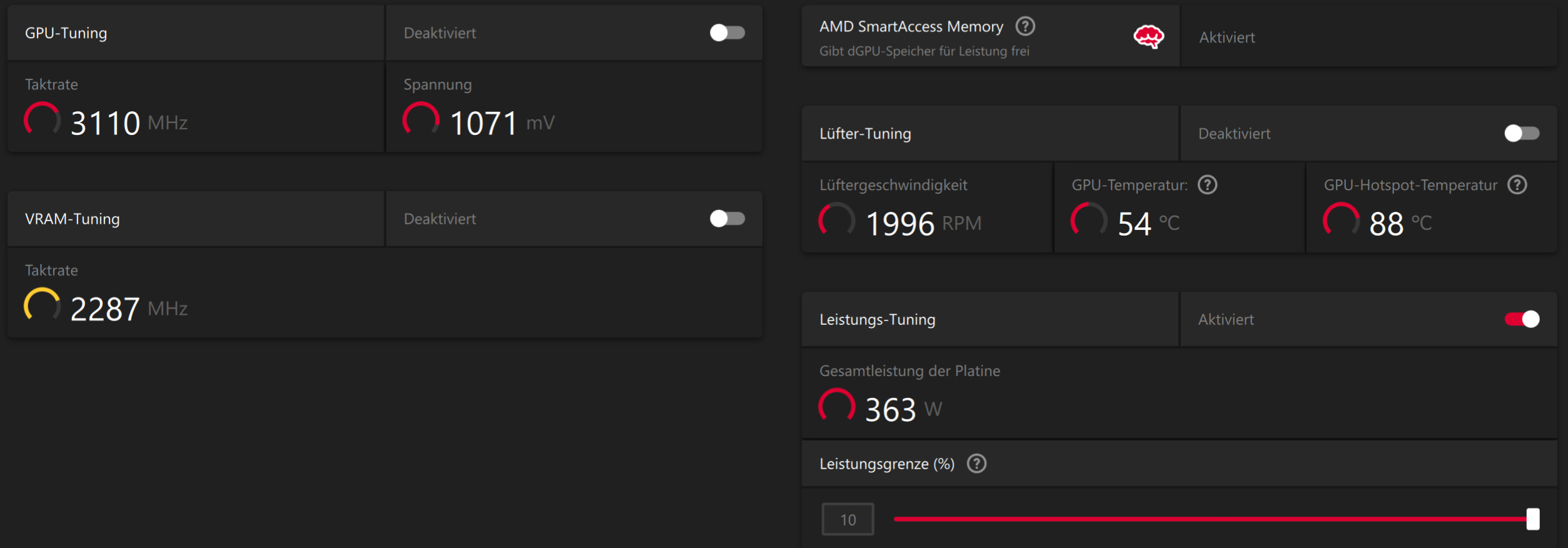

+10% Leistung
+10% Leistung -500Hz
Ergibt eine Änderung bei der Leistungsaufnahme.

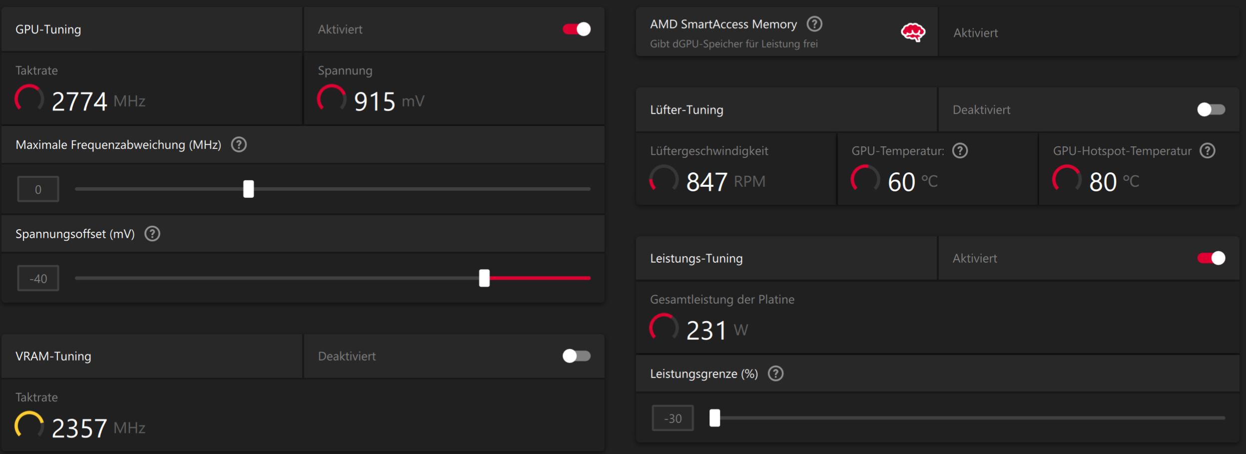

Falls man die Karte mit so wenig Leistung (Watt) wie möglich betreiben will, und dennoch möglichst viel FPS haben möchte, ist eine Anpassung der Spannung (untervolten) sinnvoll.
-10% Leistung -40mV
Wie man sieht, kann die Karte die Frequenz dadurch erhöhen.
Der Frequenzregler bringt da eigentlich gar nix.
