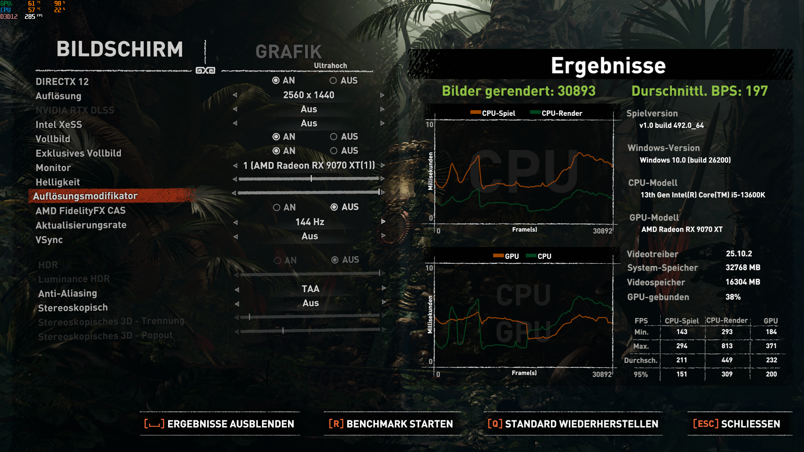

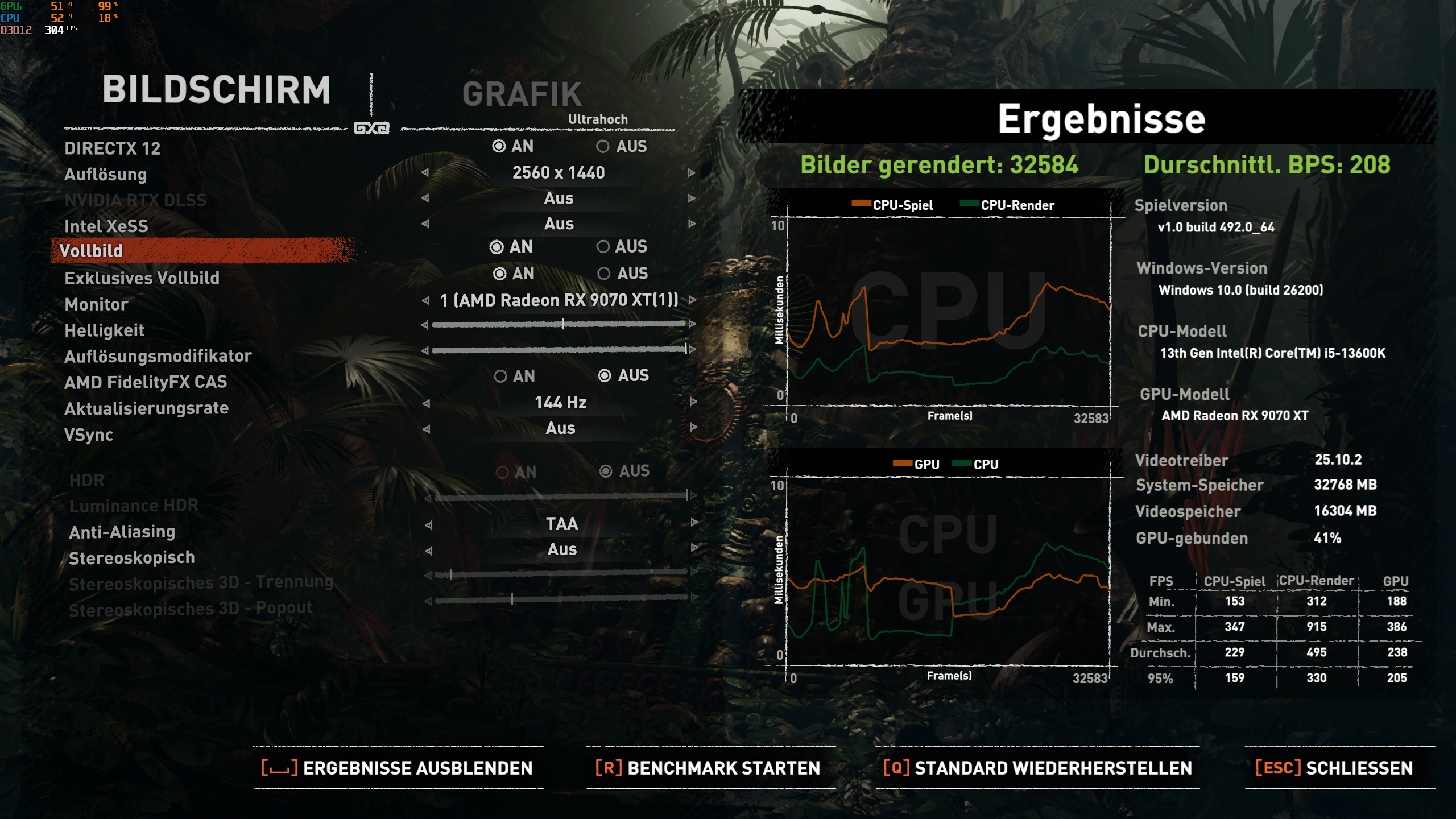

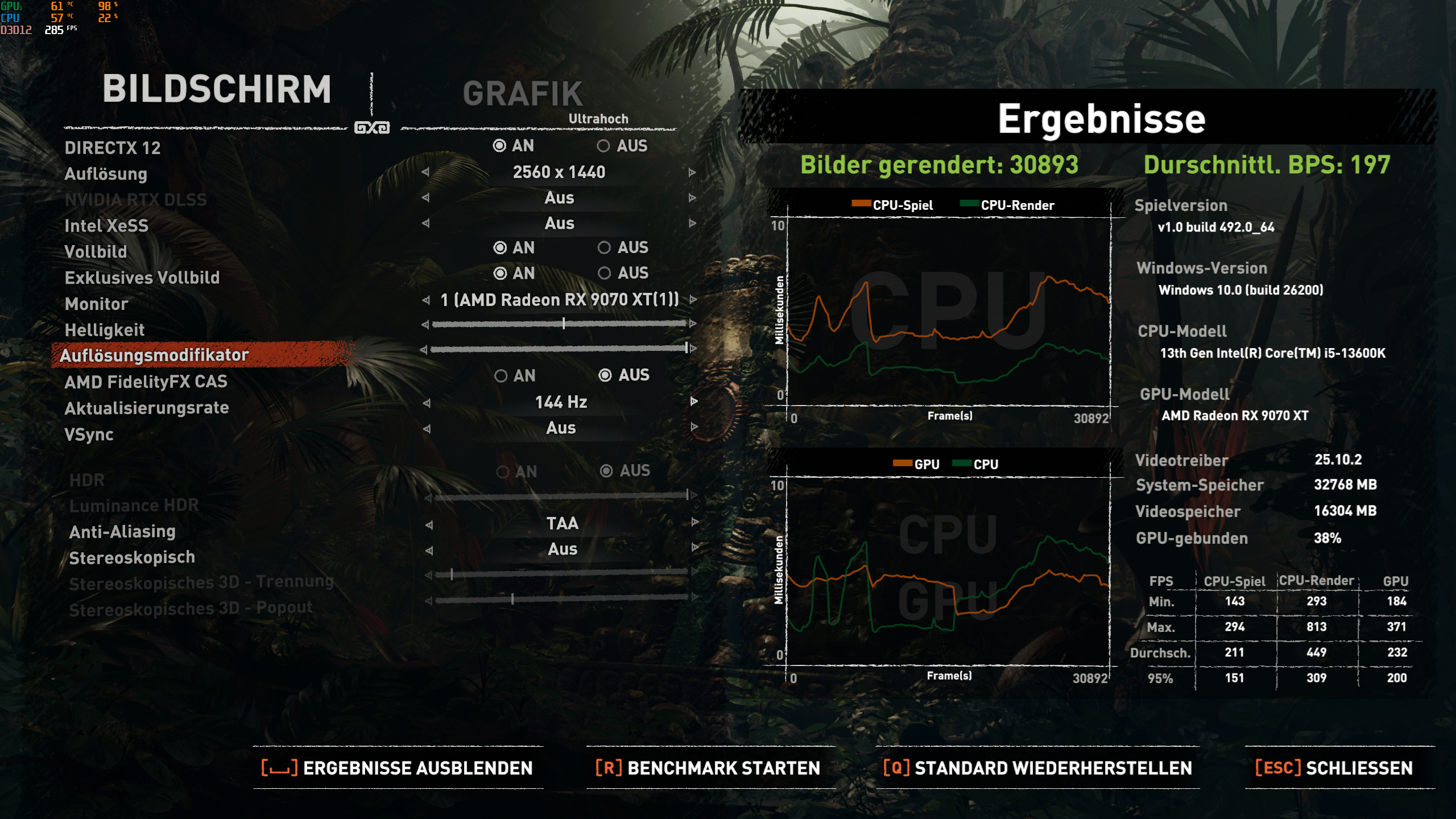

Update: Die Taichi ist doch schneller als die Nitro. Ich hab einen Benchmark in tomb raider laufen lassen mit der Taichi und Nitro. Die Taichi ist schneller. Siehe Bilder unten. Erstes Bild ist die Nitro.
Irgendwas stimmt nicht. Das kann nicht normal sein

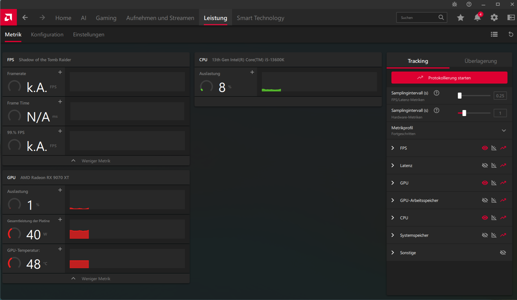

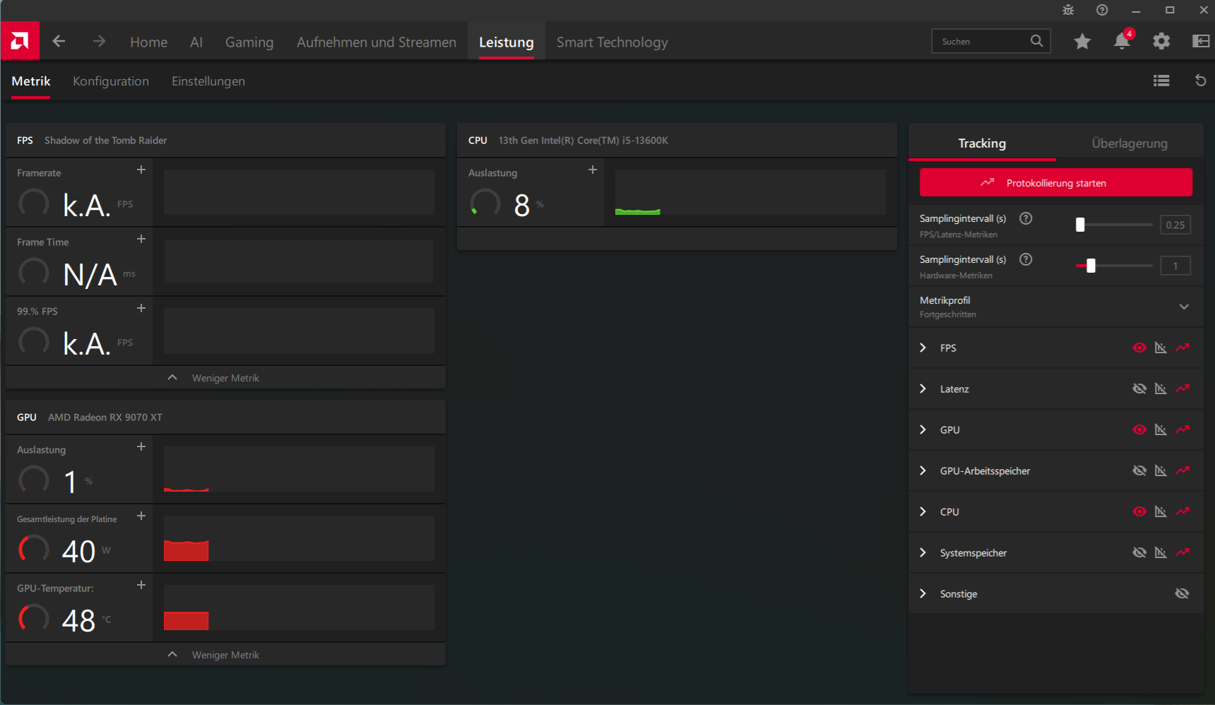

Edit: Hab ein drittes Bild hochgeladen von der AMD Software mit der Taichi. Die Taichi verbraucht laut AMD 2W weniger aber da hatte ich keine games etc. offen. Bei der Nitro hatte ich auch nix offen im vorherigen Bild wo man sieht dass sie 42W verbraucht

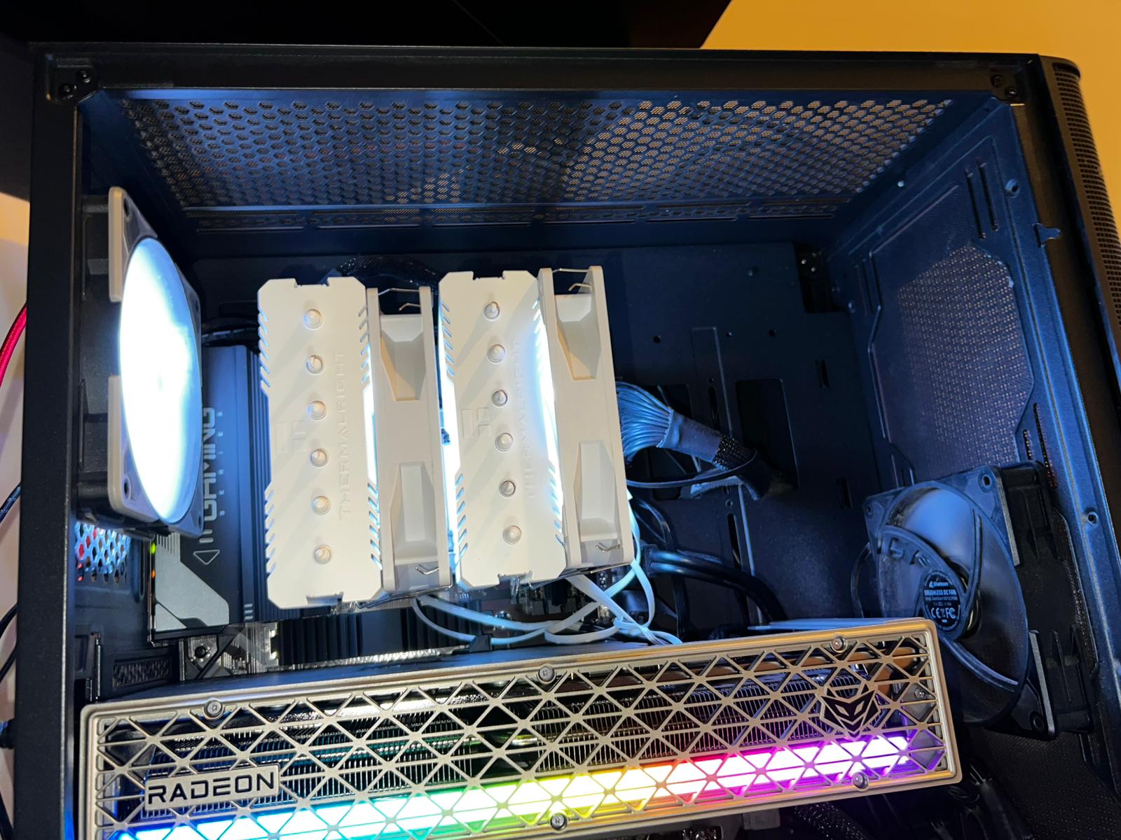

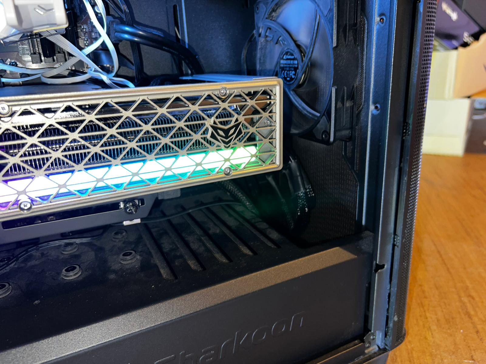

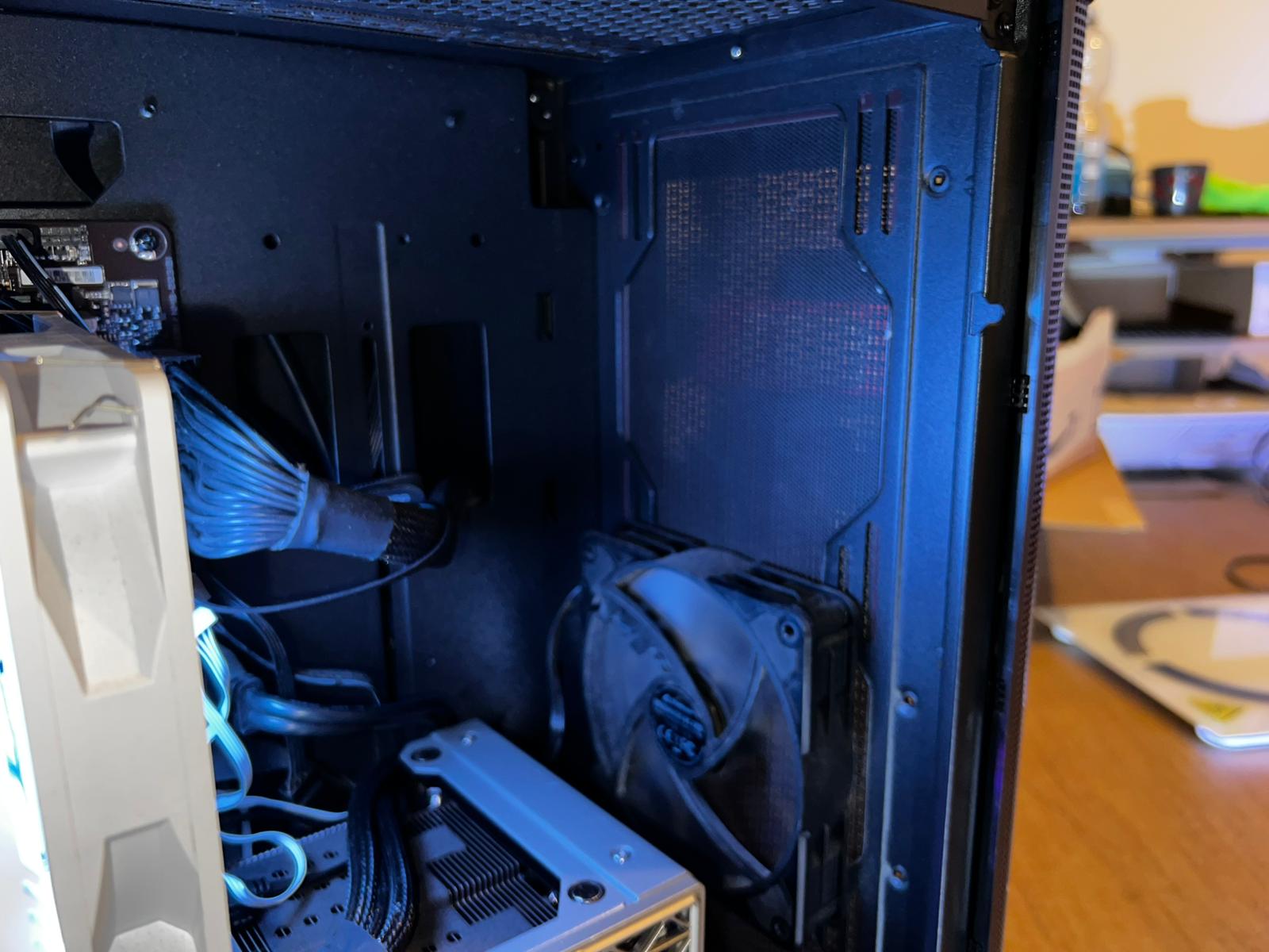

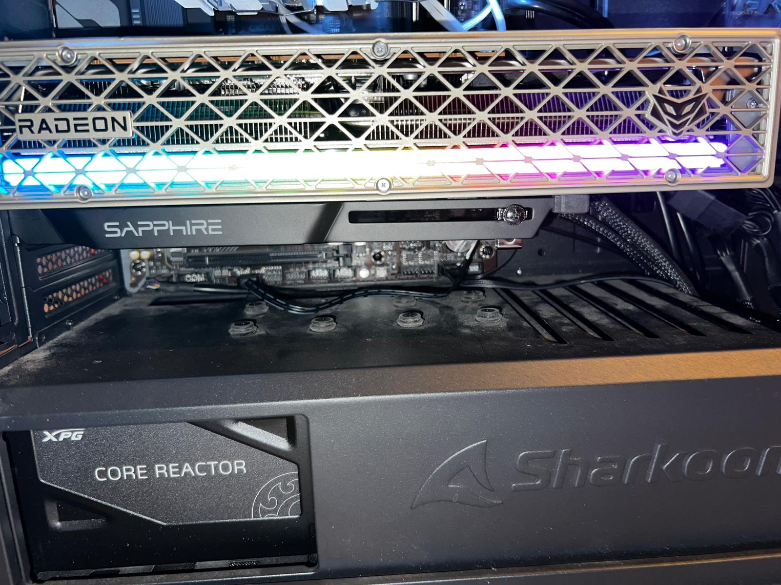

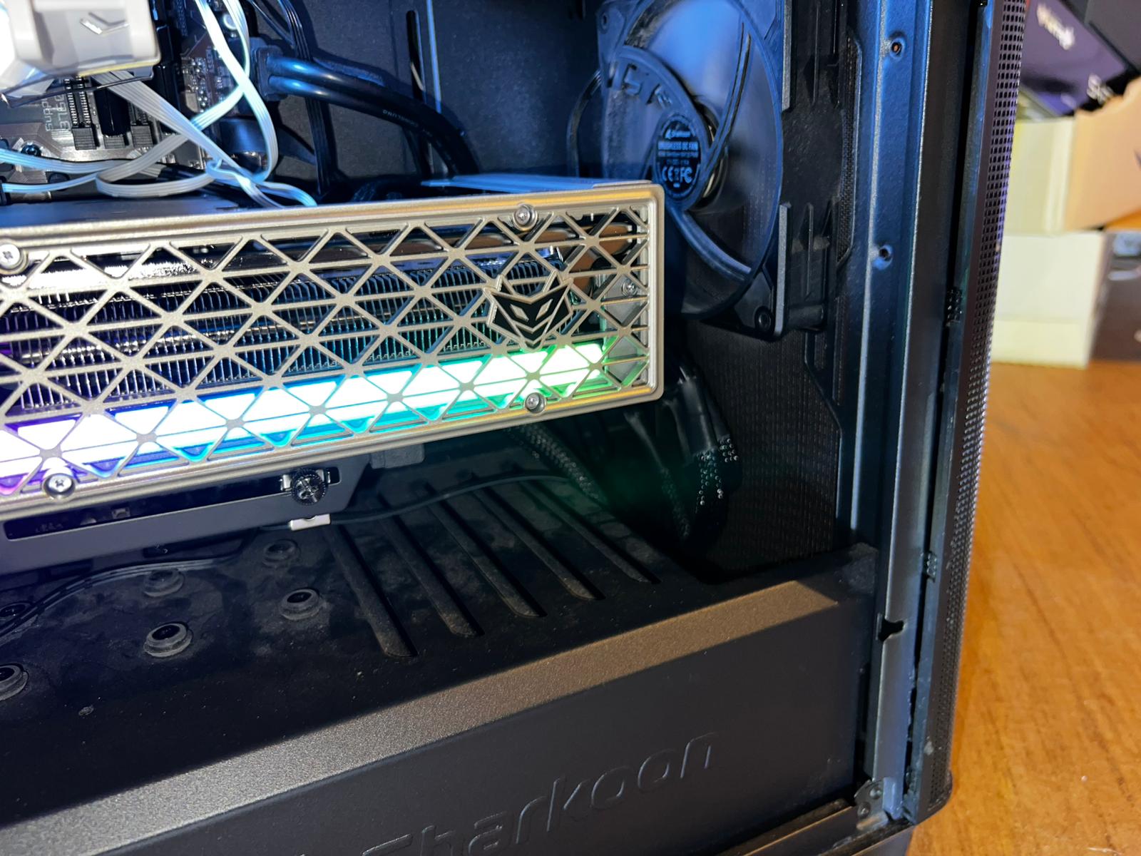

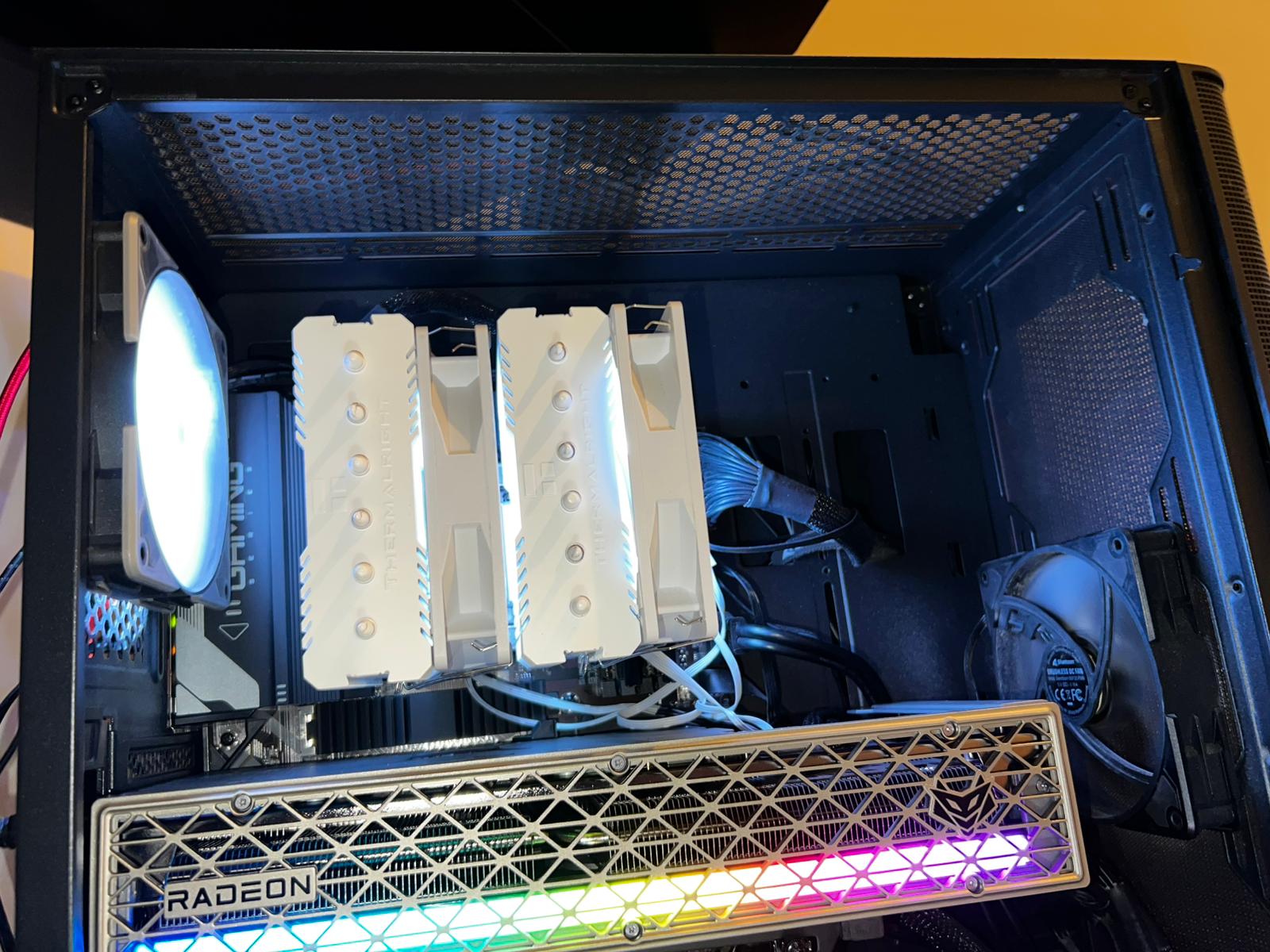

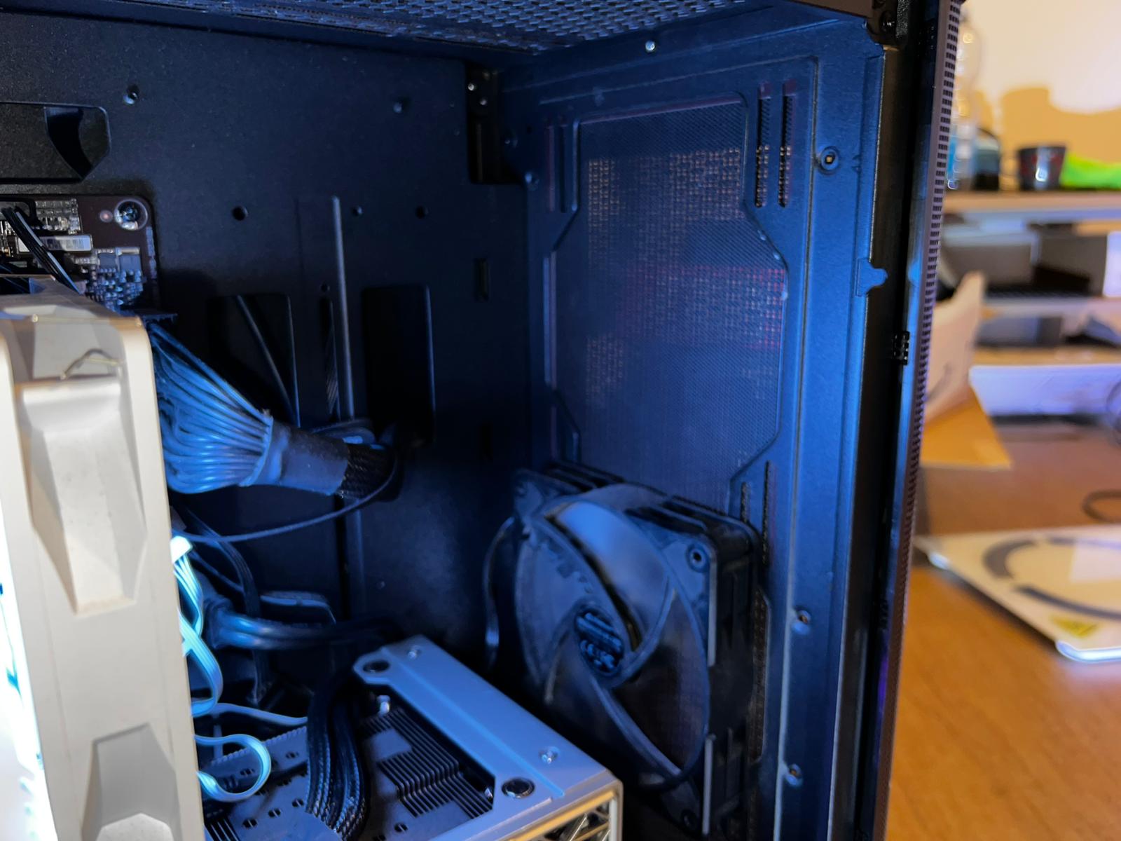

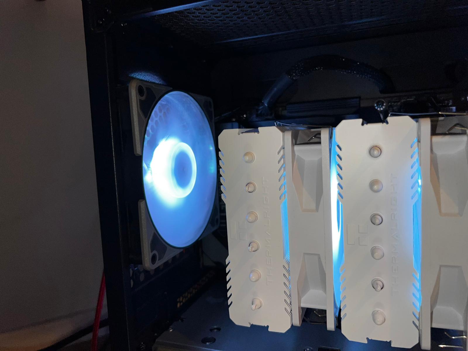

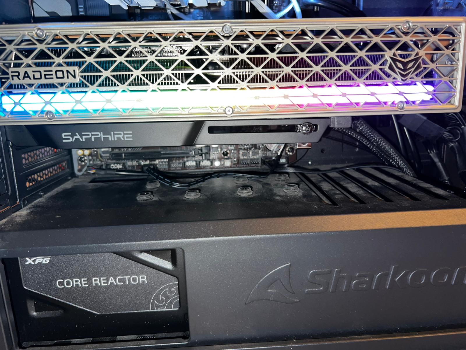

Schick mal bitte ein Foto des Gehäuses, wo man vor allem die Lüfter sieht, da kann die Community dir eventuell Tipps geben.
Reaktionen: raijid
So. Unten sind die Bilder. (Fragt mich nicht warum die Folie noch auf dem Gehäuse ist und nie abgezogen wurde. Kurz nachdem ich den PC zusammenbaute, verlor ich meine Wohnung und ich hab die Folie bewusst drauf gelassen damit sie drunter noch wie neu aussieht sobald ich wieder ne Wohnung habe, was ich auch mittlerweile wieder habe. Und nein, das sind keine Brüche / Risse / Kratzer. Ist alles staub und einige stellen sind durch "umzug" abgerissen von der Folie, weshalb es wie Kratzer auf dem Glas aussieht).

Man kann das auf den Fotos nicht erkennen: kannst du in der Front noch Lüfter einsetzen? Und was ist im Deckel?
Laut Amazon: ja, bis zu 7 - also da auch mal ansetzen
Reaktionen: raijid
Sorry, ich hatte eigentlich mehrere Bilder hochgeladen aber irgendwas lief schief mit dem upload.
Hab die Bilder gelöscht. Unten sind neue Bilder, sollte diesmal funktionieren und klarer sein.
Ich weiß nicht ob nur neue Lüfter sinnvoll sind wenn die Hitze ja nur da raus kommt, wo die RGB von der GPU ist. Die Hitze knallt also gegen die Scheibe. Ich dachte ein neues Gehäuse wäre besser als nur Lüfter.
Aber wenn ihr meint dass Lüfter reichen werden, mach ich das gerne so. Nennt mir bitte auch was für Modelle ich kaufen soll und wo ich sie anbringen soll. Budget ist egal. Es sollen gute Lüfter sein.
Ps. Vorne kann ich 2 weitere noch einsetzen. Einen über den Lüfter der mittig platziert ist, und einen direkt drunter. Aber unten ist eng wegen den GPU Kabel
Edit: wenn ich so überlege, kann ich eigentlich nichts falsch machen wenn ich es mal mit Lüfter zuerst probiere. Wenn es nichts bringen sollte, kann ich immer noch ein neues Gehäuse kaufen und die gekauften Lüfter kann ich dann für das neue Gehäuse direkt verwenden :).
Ja klar, du betreibst die Karte in einem völlig unterdimensionierten Lüftersetup, aber spielst wegen 1% Schwankungen Grafikkartentester...
Sorry, aber ich hoffe, du merkst das langsam selber mal?
Tu insgesamt drei Lüfter in die Front und zwei nach hinten, davon einen Heck und einen oben. Fertig.
Fünferpack P12 und gut.
Reaktionen: raijid

Laut Chatgpt, wird bei der Nitro+ mehr Luft seitlich abgelasen als bei der Taichi. Bei der Taichi geht die Luft angeblich aus anderen Richtungen raus.
die ausrichtung der lamellen ist bei beiden gleich, aber bei der Taichi ist die rückseite deutlich offener als bei der Nitro+, bei der auch noch das stromkabel im weg ist (Nitro+ #1 Nitro+ #2 Taichi). beide karten sind sehr breit und im
raijid schrieb:
wird da nicht viel platz zur gehäusewand sein, da wundert es mich nicht dass die Nitro+ deutlich stärker auf das entfernen des seitenpanels reagiert als die Taichi.
überlege ich nun das Gehäuse komplett zu upgraden.
empfehlungen:
Pure Base 500DX/FX -> innen 18mm breiter als das M30
North XL nonTG -> innen 13mm breiter als das M30 und meshseitenpanel
lüfter -> Arctic P12/14 Pro (PST)
