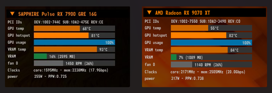

Hier Stock:
Hier -100mv

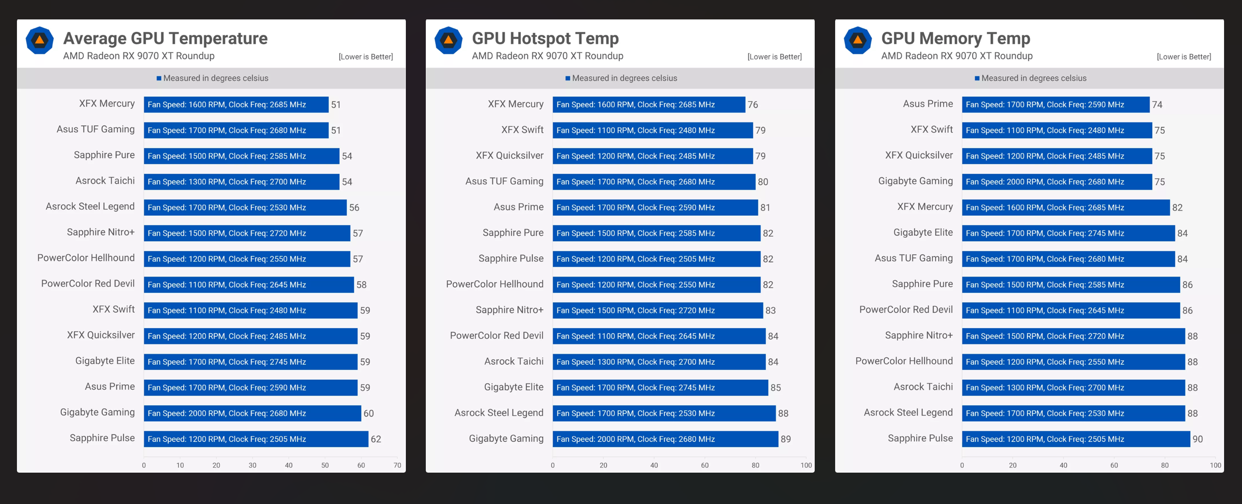

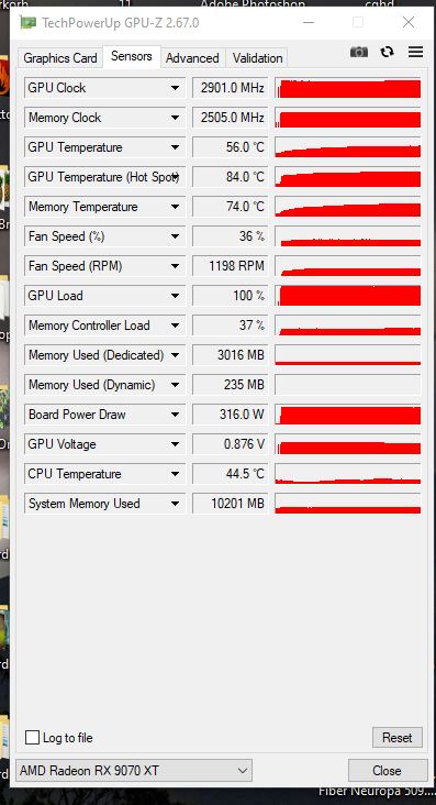

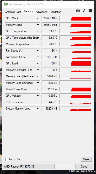

Es ist von Modell von Modell unterschiedlich was die Hot Spot Temps angeht. Es ist eine Frage des Kühlers, des VBIOS und der Kühlermontage.
XFX bekommt es z.b. gescheit hin, VRAM und Hot Spot unter 90 Grad zu halten indem sie von Werk ab eine gescheite Lüfterkurve implementieren. Die meisten Anderen - insbesondere Power Color - werden mit zu langsam laufenden Lüftern ausgeliefert nur des "Silent" Gedanken wegen. Nun - die Wärme muss ja nun aber abgeführt werden.
Ausnahme ist auch noch die Asus TUF, die out of the Box VRAM und Hotspot einigermaßen gut kühlt. Hier die Tests berücksichtigen.
Ich sehe es nicht als richtig an, dass AMD offenbar viele Modelle zulässt, die hart an der Grenze der "Spezifikationen" laufen. Gerade VRAM ist anfällt - auch wenn er bis 105 Grad spezifiziert ist. Kühler gleich haltbarer. Daher ist, insbesondere im Fall hier, in der Radeon Software die Lüfterkurve anzuheben. Sobald Adrenalin die Lüfter steuert, wird sich am Hotspot orientiert. 200-300 RPM reichen in der Regel aus um die Temps im Rahmen zu halten.
Schön ist das nicht - imho sollten Hot Spot und VRAM ohne Eingriff unter 90 Grad bleiben.
Ergänzung: ASRock hatte in der Vergangenheit immer mal wieder Probleme mit der Kühlermontage - zu wenig Anpressdruck. Wenn die Temperaturen sich irgendwann verschlechtern, würde ich eine RMA und einen Austausch in Erwägung ziehen, sollte dies innerhalb der Garantiezeit passieren.
