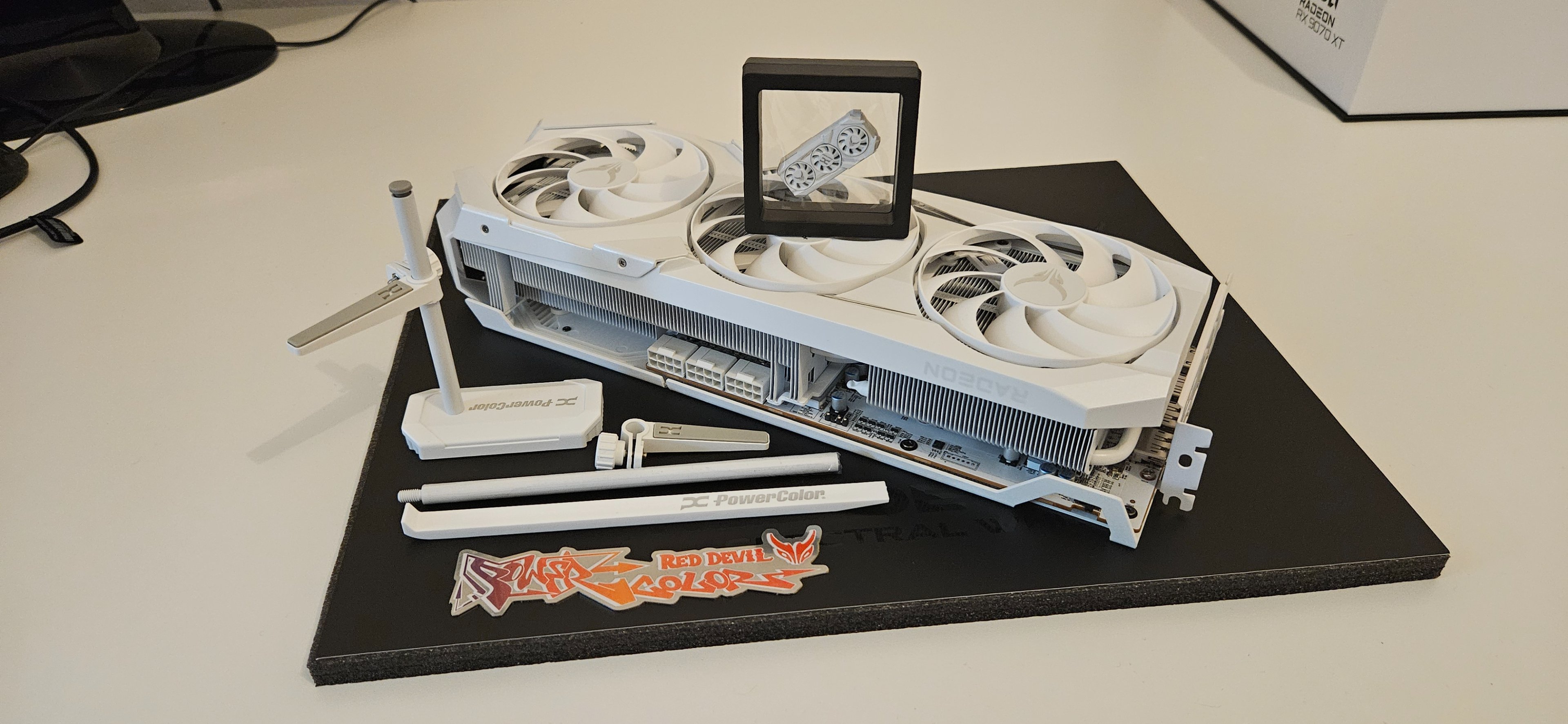

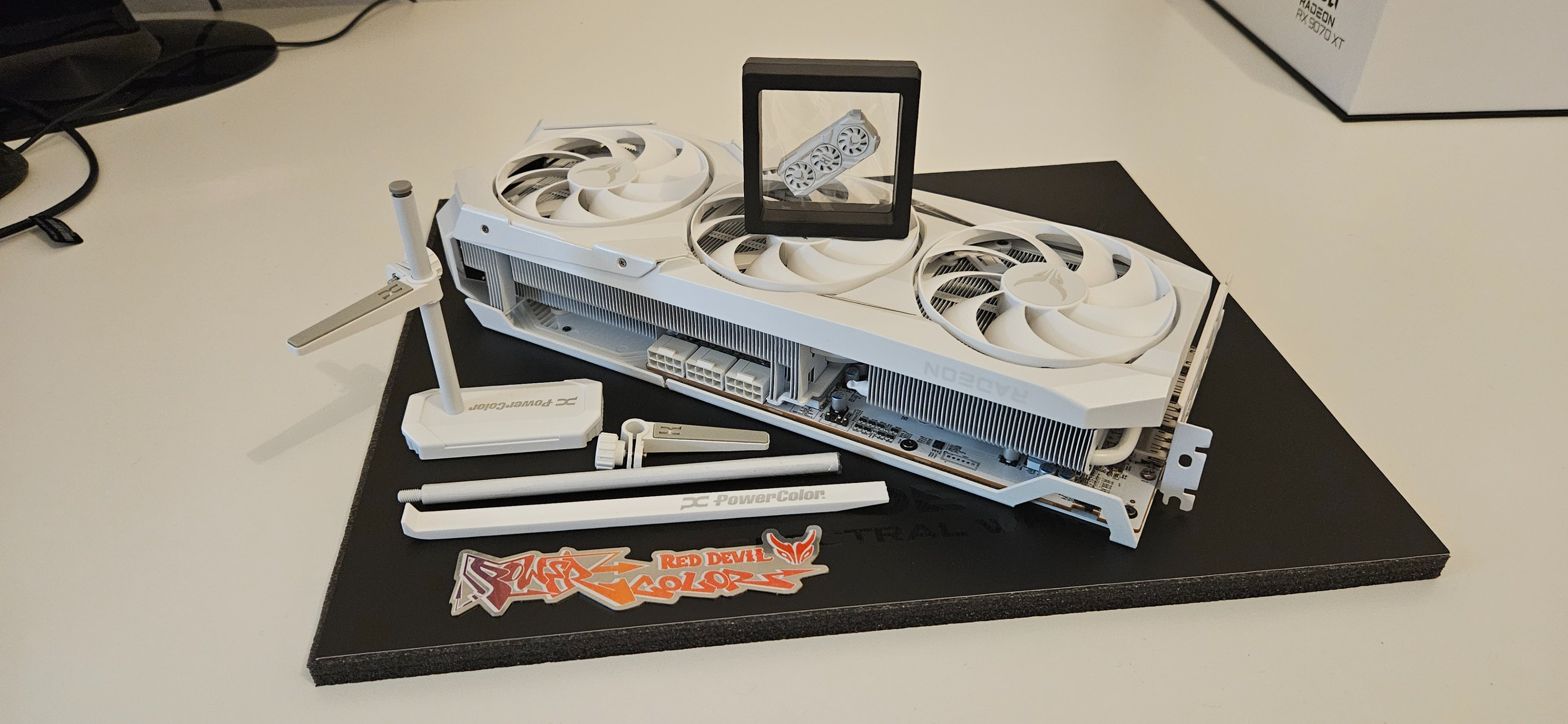

Zulgohlan schrieb:
gibts was an Zubehör zu den Karten, Stütze etc?
Bei der (schwarzen) Red Devil gibts zu der GPU dies dazu:
  • ARGB-Kabel (Y-Kabel, eines der beiden Y-Enden ist allerdings verkappt und nicht verwendbar)
  • GPU-Stütze, den man unter die GPU stellen und durch drehen in der Höhe verstellen kann. Eines der Enden ist magnetisch. Das Teil scheint aus Metall zu bestehen.
  • Aufkleber mit dem Red Devil-Logo
Bei der (schwarzen) Hellhound gibbet nüscht dazu. Nur die GPU selber.

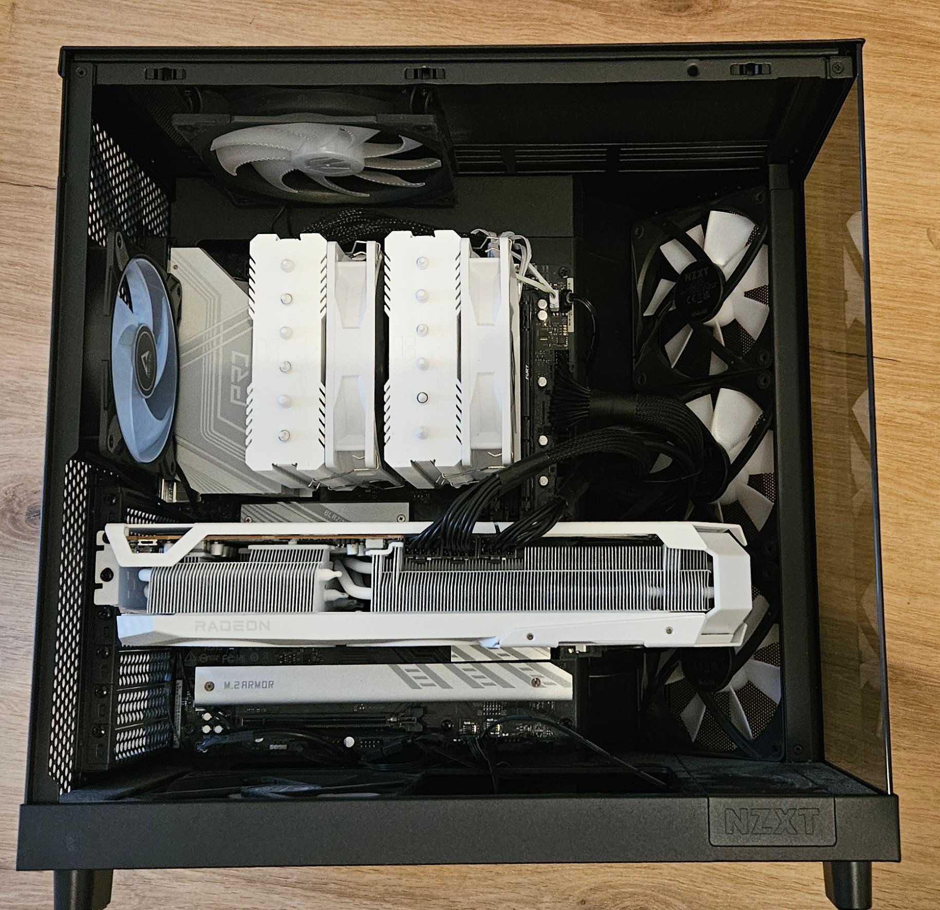

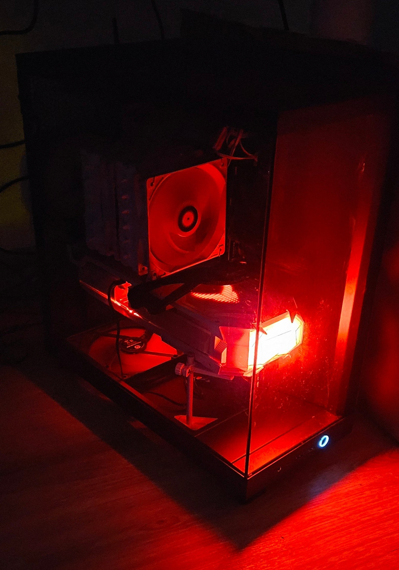

MSI MPG 274URFDE QD, 27" kam gestern... kann sich nur mehr um stunden handeln :)

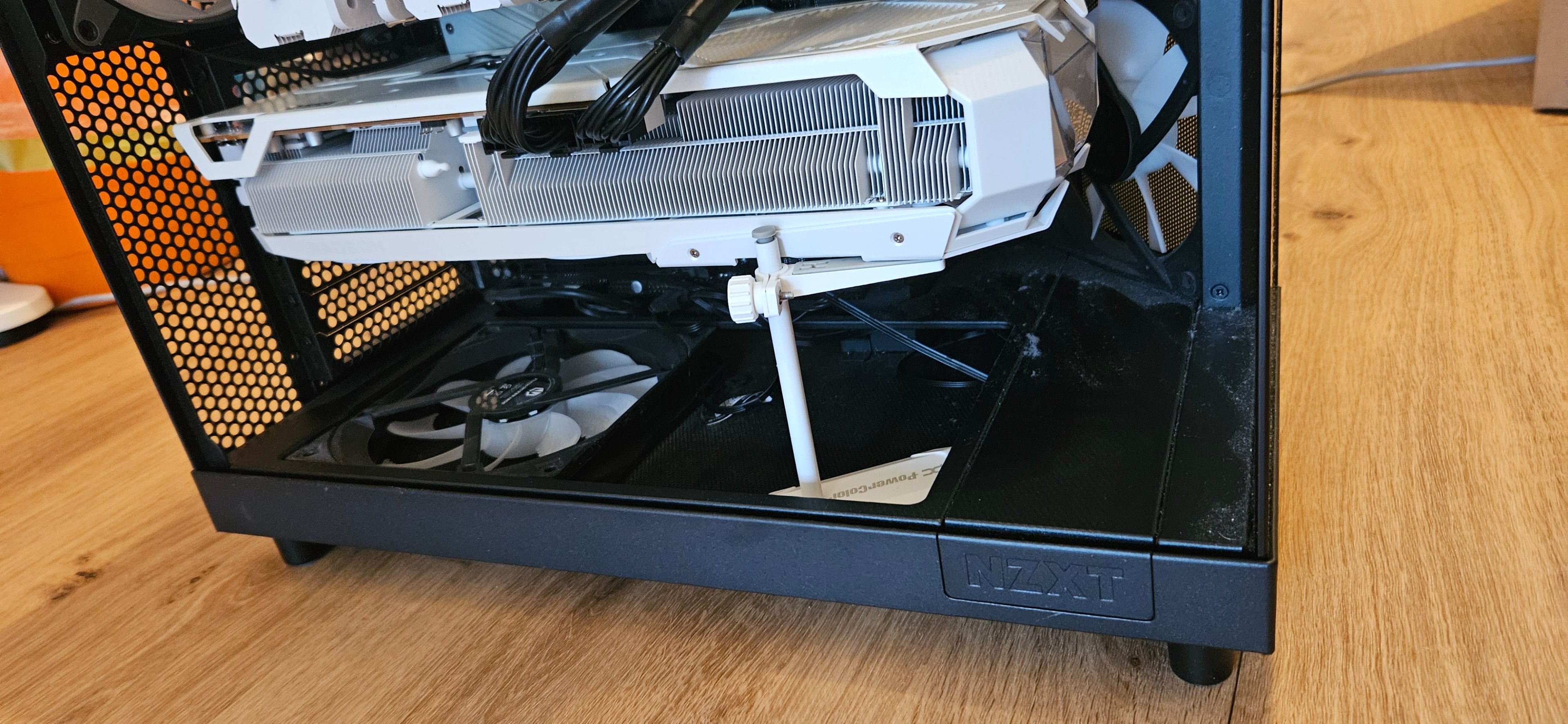

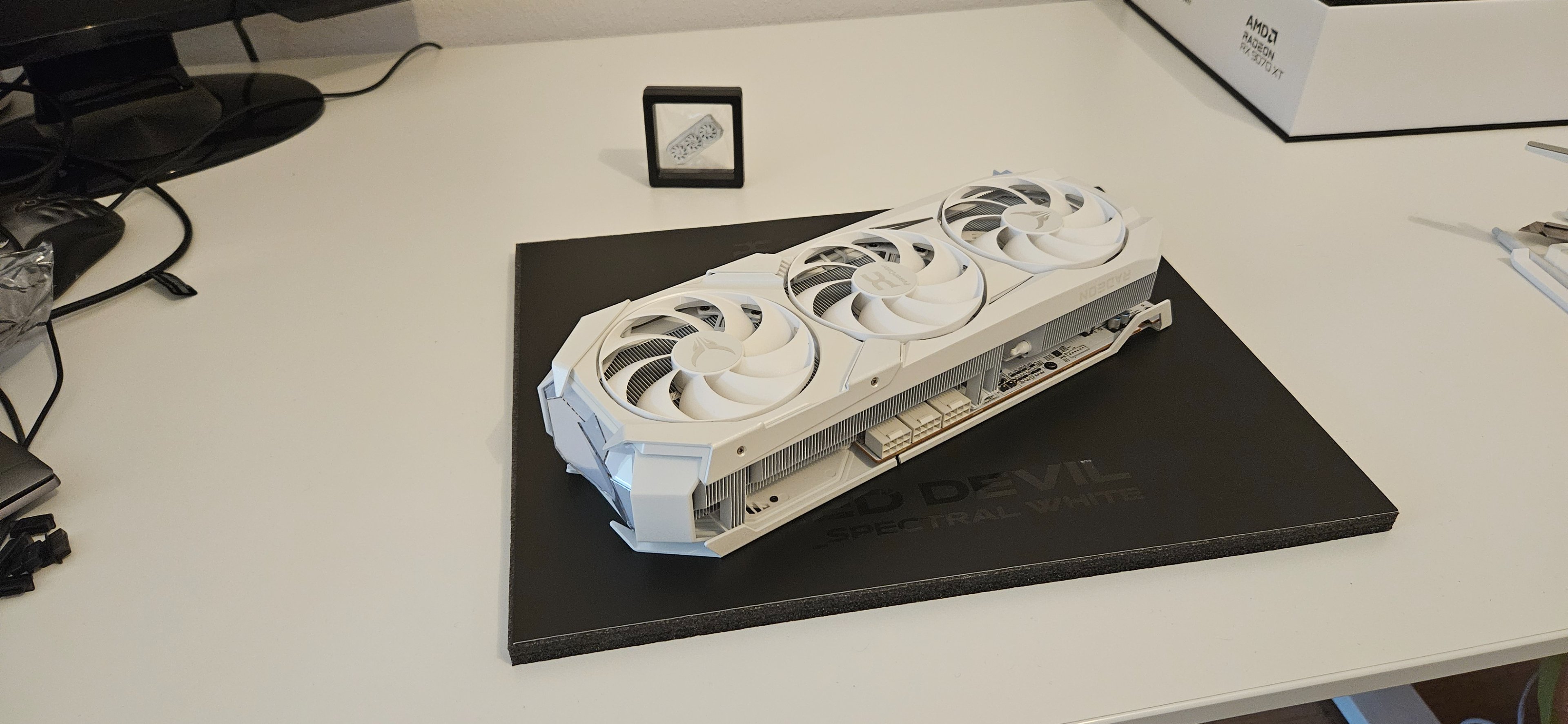

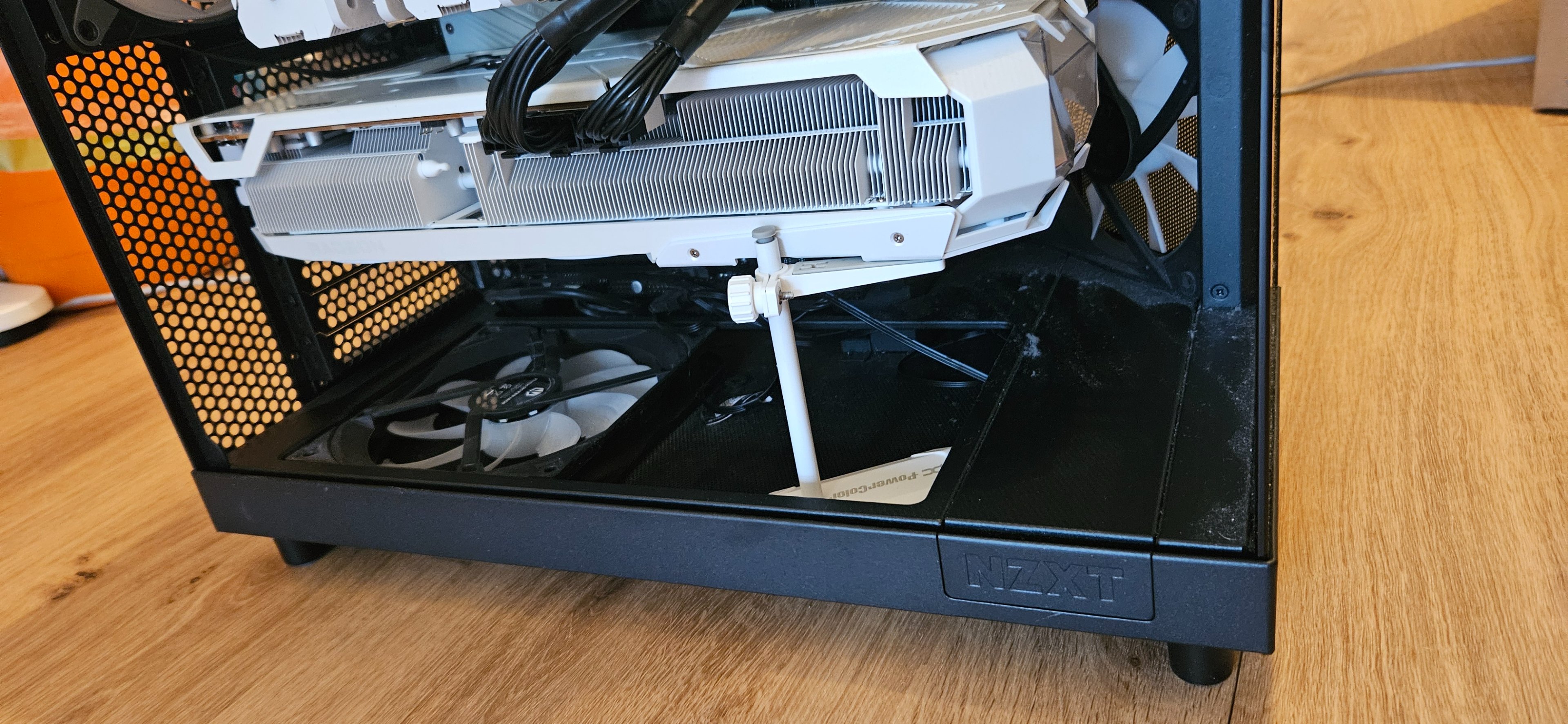

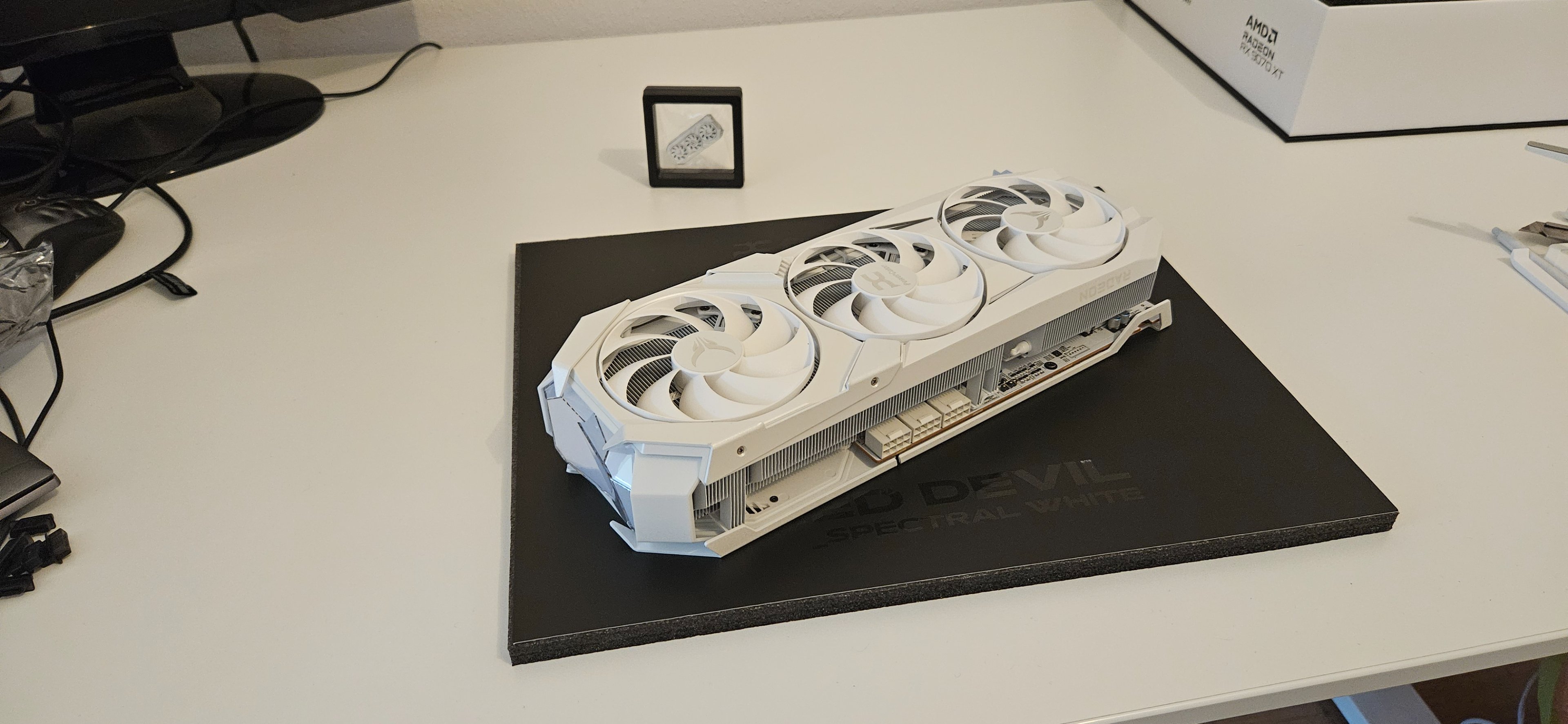

Tornavida schrieb:
@Zulgohlan
Na immer noch nicht dazu gekommen ein Foto zu machen in einer Woche ?
Die Karte macht auf jeden etwas her. Metall wäre mir generell lieber gewesen, aber der Form geschuldet viel Pkastik. Wobei sehr wertig ausgeführt, keine scharfen Ecken Kanten.
Die rgb Steuerung ignoriert sie gekonnt, hab sie eigentlich zum anderen Zeug reingehängt, ich denke da muss ich via Powercolor Treibern nachhelfen. Aber gut, hab sowieso nie Licht aufgedreht :) Bei der Lüftersteuerung das gleiche Thema...
An der Performance muss ich noch bissl schrauben, werde auf jeden Fall UV anwenden, prinzipiell schauts gut aus. Optiscaler läuft in clair obscur auf fsr 4.0 mit 60fps, aber der schießt das adrenalin ab wies aussieht.. Muss ich treibermäßig heute mal alles gescheit bereinigen und neu machen.

Sieht gut aus 👍. Kannst du kein weisses Licht einstellen ?
Reaktionen: Alexander 65
