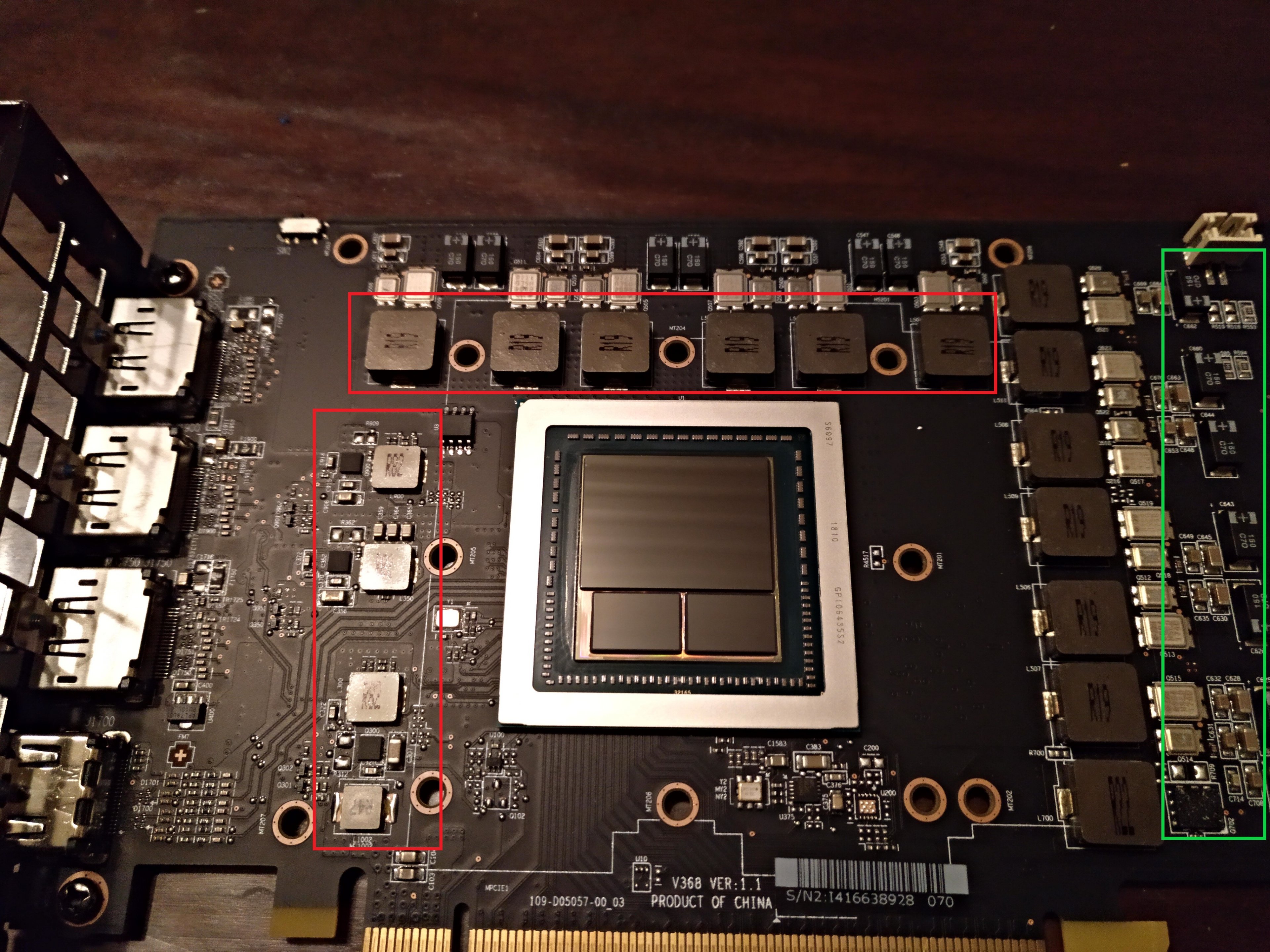

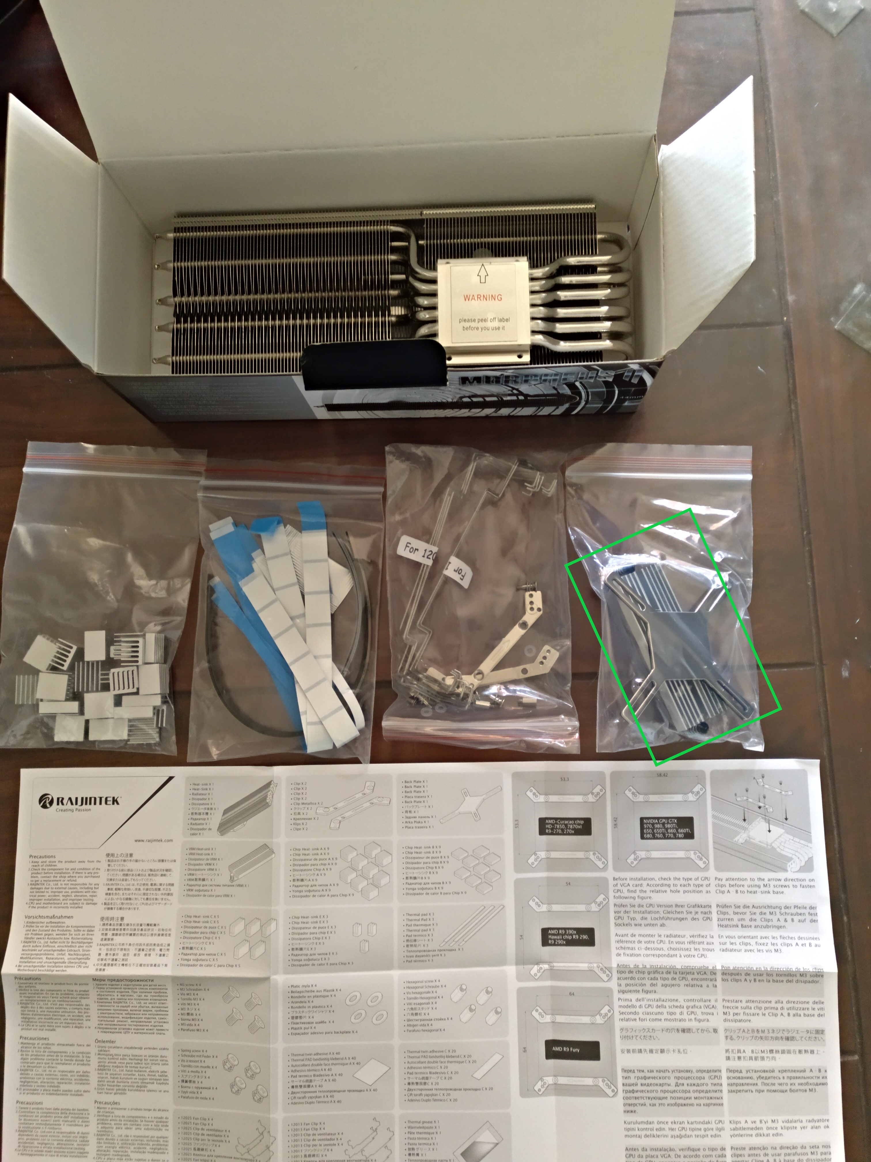

Ich habe allerdings ein Problem mit der Montage der Klebekühler, die auf dem Foto rot markierten Bereichen sollen lt. Anleitung mit hohen Kühler bestückt werden , dort passen aber weder die höheren noch die flachen, man kann dann den Kühler nicht befestigen, da die Kühlfläche nicht aufliegen kann.
2. Der Kühler (grün markiert unter dem Backplate auf dem 2ten Bild) der geklippt wird passt nicht, der sollt eigentlich den grün markierten Bereich abdecken, die Löcher zum klippen sind nicht vorhanden.
Sind die Kühler im Lieferumfang wahrscheinlich für andere Grafikkarten Modelle noch sozusagen vorgesehen, die ich jetzt gar nicht benötige?
Aber wie kühle ich jetzt nun die besagten Flächen?

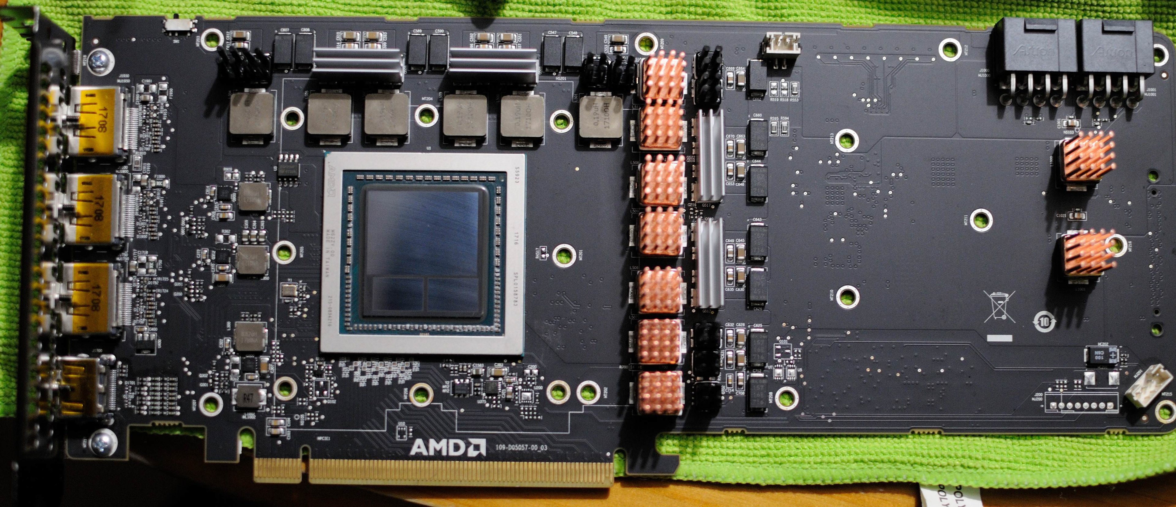

Bei mir haben auch nicht alle gepasst. bei ein paar habe ich eben nur Wärmeleitpads verlegt. Alle Temps die ich angezeigt bekomme, scheinen aber völlig in Ordnung und habe auch keine Abstürze. Denke dass die kleinen, wie im Bild vom Stromann wichtig sind -glaube das sind die Spannungswandler...? Meine ich irgendwo gelesen zu haben.
Der "Klipp" bzw. der Steckkühler würde bei mir auch nicht passen, wird für eine andere Karte gedacht sein
der lange Mosfetkühler, der beim Morpheus dabei ist, ist für die 290(x) gewesen. Kann man aber natürlich trotzdem gut verwenden, wenn er auf andere Karten passt. Bei Vega ist generell nicht so viel zu kleben mit den kleinen Kühlkörpern. VRAM chips gibts nicht, bzw stecken mit im DIE und die paar Mosfets sind sehr gut über das PCB verteilt, so dass das ganze PCB gleichmässig aufgeheizt wird. ich glaub, die Karte würde sogar ganz ohne Mosfetkühler auskommen. Aber natürlich trotzdem draufmachen die Dinger. Sieht doch gut aus auf dem Foto.
edit: Jede Phase besteht aus 2 Mosfets (den kleinen weissen Plättchen, wovon eins etwas grösser ist als das andere) und einer Spule (dem Ding wo R19 draufsteht..bzw die grauen "Würfel")...die Kühlkörper klebt man nur auf die Mosfets, die Induktoren/Spulen werden nicht gekühlt bzw ist unnötig. Wobei es auch nicht schädlich ist.

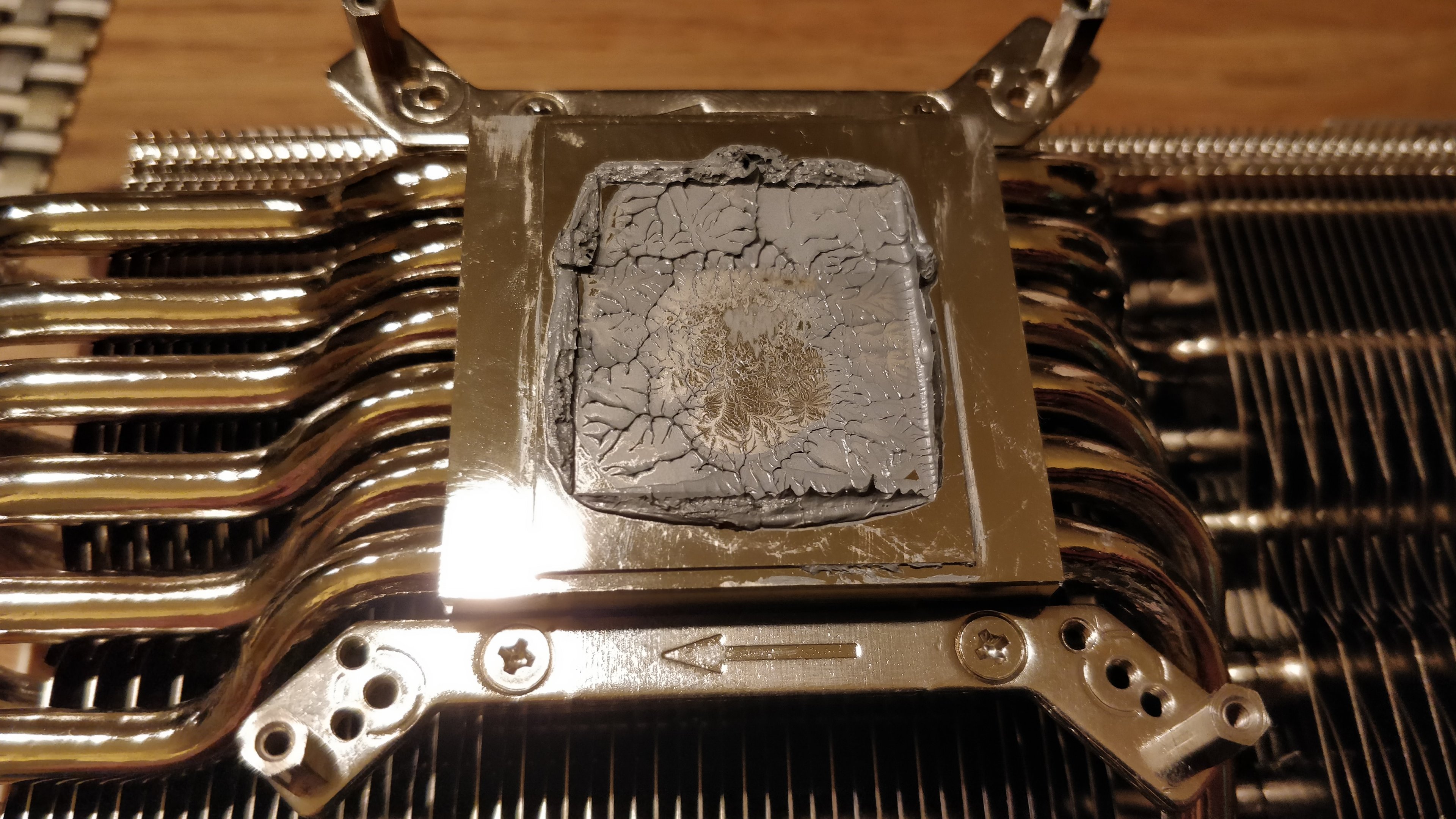

Morpheus Vega auf Referenz XFX Vega 64 hier, mit Noctua NT-H1 Wärmeleitpaste und zwei Noctua A12-25.
Bin jetzt mehrfach unter Last abgestürzt und ratlos.
Erster Versuch war zu wenig Paste, da Timespy in 1s abstürzte und Hotspot in 0.5s von 30C auf 80+C sprang.
Versuch #2, diesmal mit viel Paste (meine Vega hat HBM und Grafikchip unterschiedlich hoch, also kein Epoxy um GPU + HBM), lief für einen Abend, am nächsten Abend irgendwann auch abgestürzt.
Lüfterkurve extrem hochgedreht (zwei der neuen Noctua A12-25 auf Volllast bei 50C) um evtl. Temperaturprobleme zu beheben, ist aber jetzt auch abgestürzt.

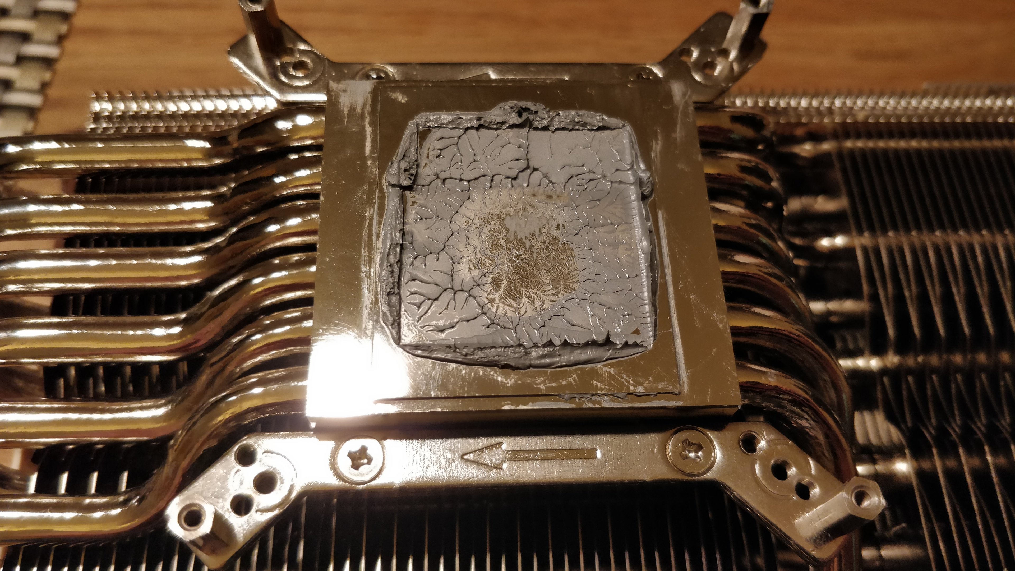

Habe jetzt nochmal den Morpheus abgenommen und Fotos gemacht, das war sicherlich genug Paste und auch genug Anpressdruck (damit hatten manche ja auch Probleme, speziell mit den Vegas ohne Epoxy).
Bin jetzt aber komplett ratlos.
Basierend auf den Fotos ist eine der beiden Oberflächen nicht gerade sondern konvex (nach außen gewölbt), und ich möchte nicht unbedingt den Kühler abschleifen um das zu bessern... (glaube auch nicht dass ich das so genau schaffe)
Aber ich kann es mir nicht vorstellen dass das mein einziges Problem ist.
Ich dachte schon dass mein MultiRail Netzteil (bequiet Dark Power Pro 11 650W) die spontanen Stromänderungen nicht verträgt, aber meine Vega läuft schon seit März, hat Strom aus zwei seperaten PCIe Stromkabel, und ist vor dem Umbau nicht ein einziges Mal abgestürzt.
Mache ich irgendwas falsch?

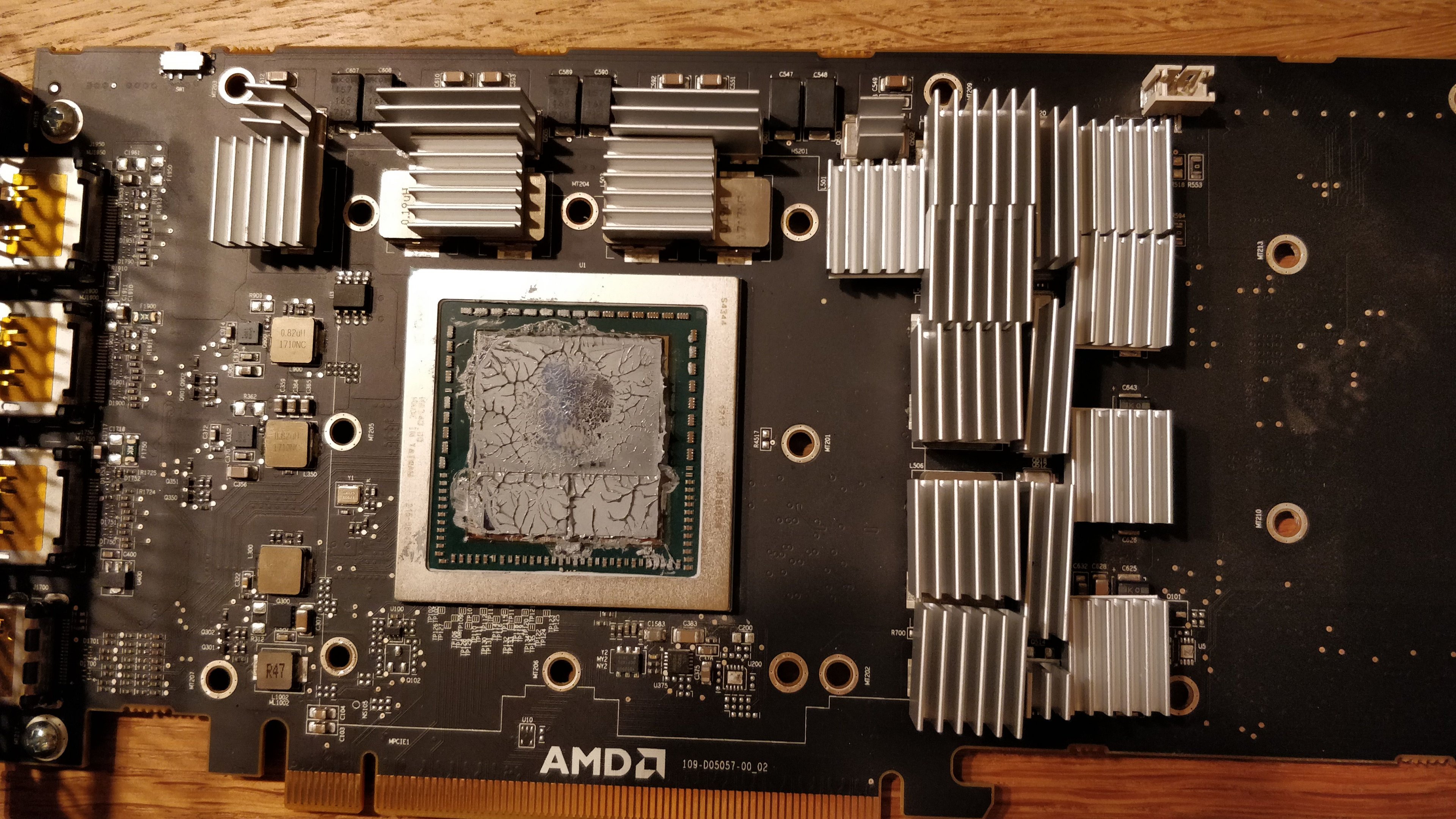

Du hast zwar viele Kühlkörper drauf, aber eventuell sitzen die kleinen Kühlkörper nicht richtig. Ich würde die nochmal überprüfen und gegebenenfalls so anordnen, dass sie sich nicht berühren. Die Mosfets sind dabei am Wichtigsten. Leider habe ich meine nicht vorher photographiert, ich habe aber eigentlich weniger drauf als du.
Die original backplate mit dem origianl shroud kann auch helfen. Die hat nämlich auch guten Anpressdruck.
Die Anordnung der Kühlkörper ist übrigens dem netten Prodotyp zu verdanken, dieser Thread Seite 2. Danke dir Prodo!
Habe jetzt alle gecheckt. bei zweien hab ich das Pad ausgetauscht weil die etwas locker saßen, und jetzt hat kein Kühlkörper mehr Kontakt zu einem anderen.
Habe auch die WLP in warmen Wasser aufgewärmt und anschließend mehr in den Zwischenraum von GPU und HBM eingearbeitet. Anpressdruck ist diesmal definitiv genug, und hab die Schrauben auf der GPU Seite zuerst angezogen und dann die der HBM Seite (beides Tipps aus anderen Threads die ich gerade nicht mehr finden kann).
Wattman hat jetzt 50C Ziel und 70C Max, bei 1700-4900rpm (damit die Noctuas auch anlaufen). Rest auf Auto. Timespy lief durch, lasse jetzt mal (wahrscheinlich die Nacht durch) nen langen Stresstest laufen. Fingers crossed.
