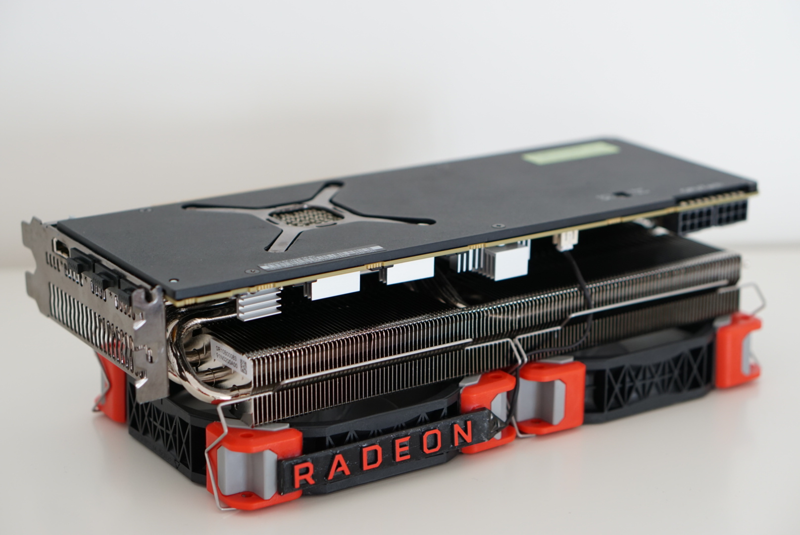

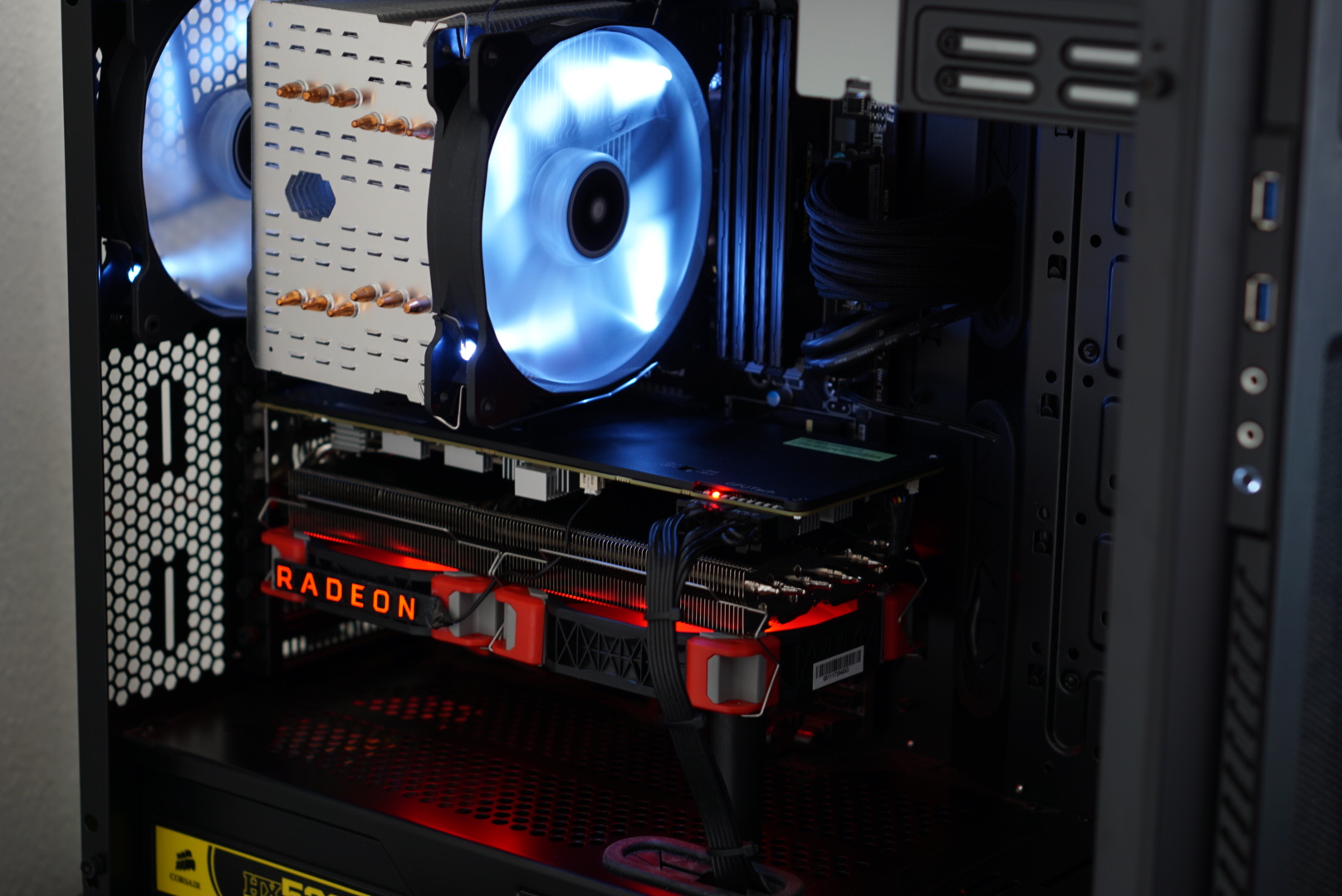

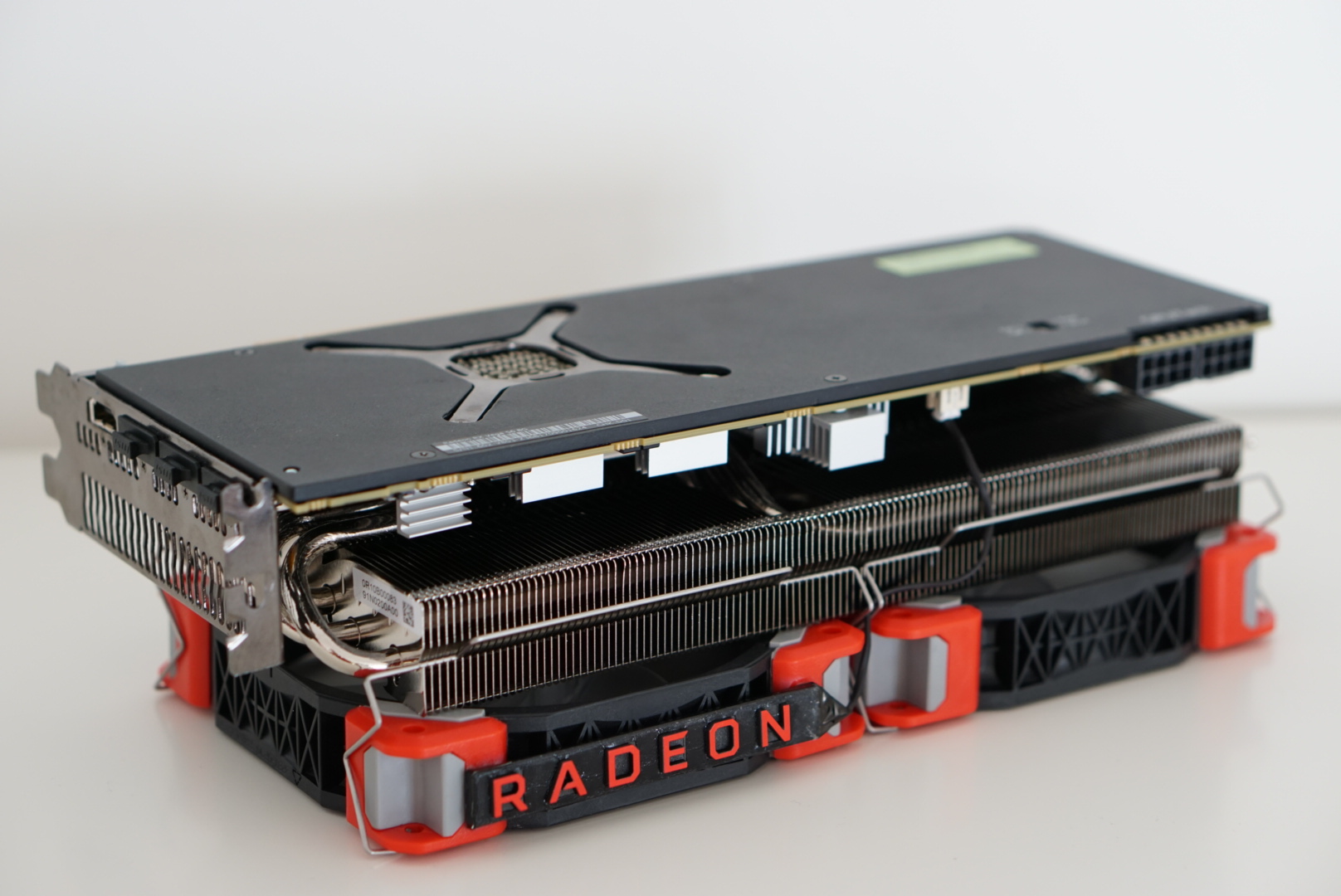

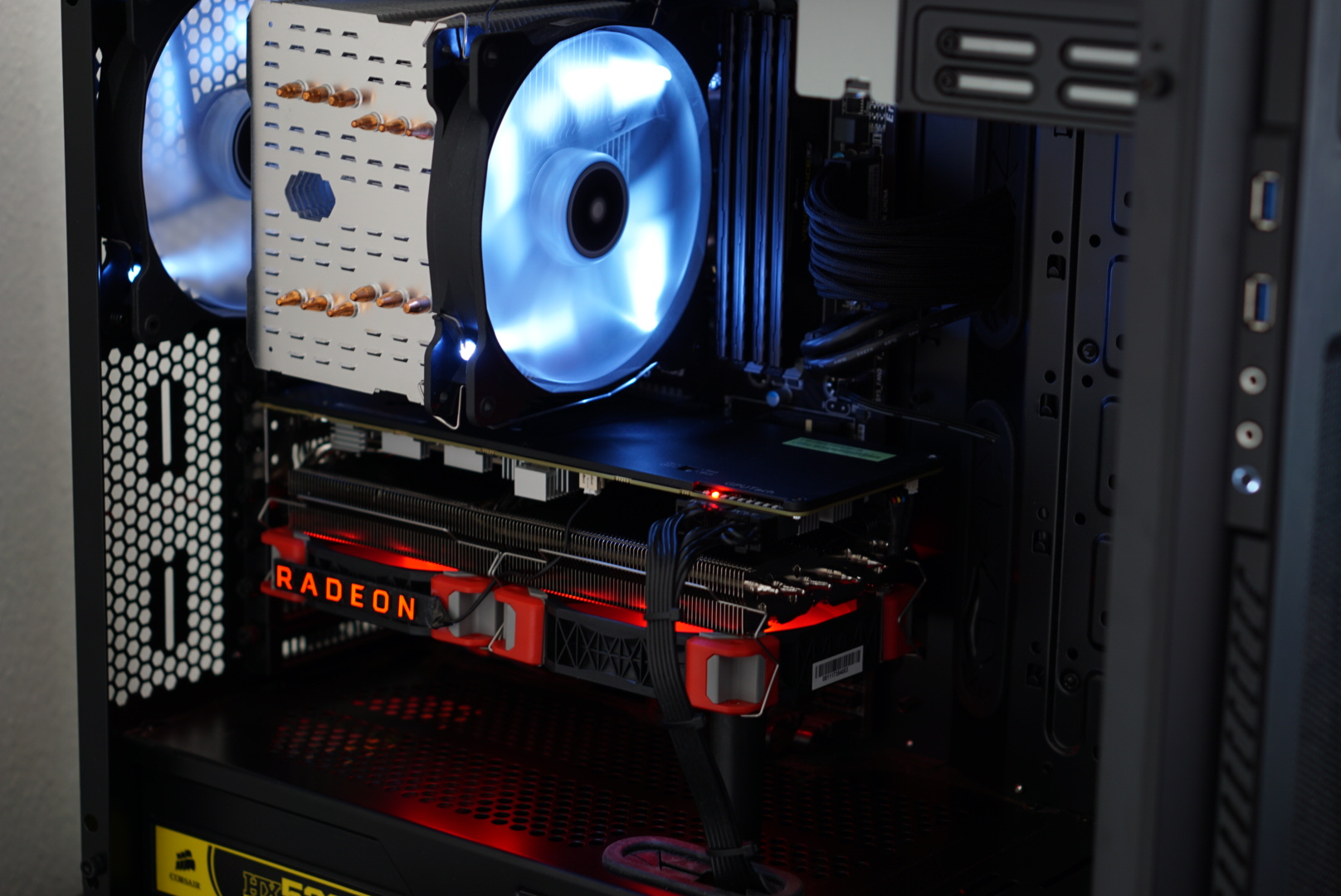

Nach langem Warten und einem Shopwechsel habe ich mein Morpheus Vega Kühler auch noch erhalten. Am nervigsten war noch die Demontage des alten Kühlers, bzw. die kleinen Schrauben an der Seite. Da musste ich beinahe eine ausbohren!
Die Montage ist relativ easy, auch wenn die Beschreibung dürftig ist. Ich musste ihn nochmal demontieren weil ich die Backplate unbedingt montieren wollte, aber nicht daran gedacht hatte das original Montagekreuz zu verwenden.
Das ist nun aber gegessen und der Kühler tut seinen Job sehr gut, zudem ist mein Basteldrang wieder etwas gestillt. :D

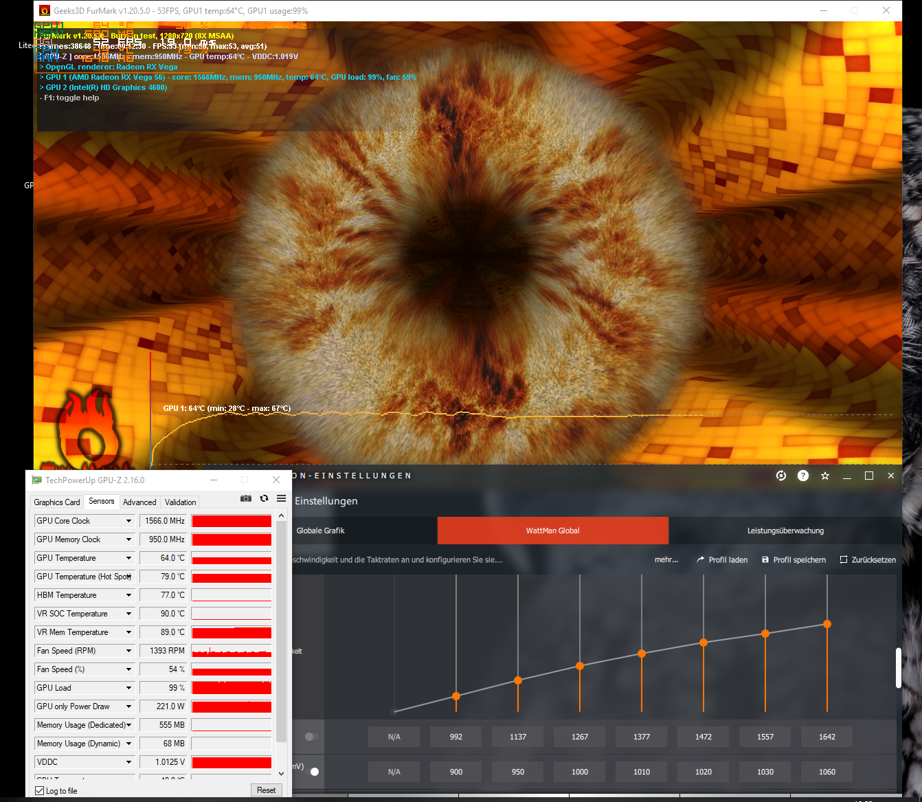

Nice...wie sehen den deine Temps aus(inkl. Hotspot,MEM VRM,SOC VRM usw.)?
Gruß
Die Temperaturen sind in meinen Augen in Ordnung. Mit dem Blower konnte die Karte den Boosttakt nie halten, obwohl der Lüfter ordentlich aufgedreht und schon störend laut war. Hotspot wurde zuvor über 100°C heiss, HBM um 95°C bei 850MHz.
Jetzt konnte ich die Spannung senken, den Takt anheben und die Lüfter sind nur schwach hörbar. Ev. kann ich noch etwas optimieren, da aber bei mir noch generell die CPU limitiert bin ich nicht auf Leistung aus.
PS: VR Mem ist etwas hoch, welche Heatsinks wären das?

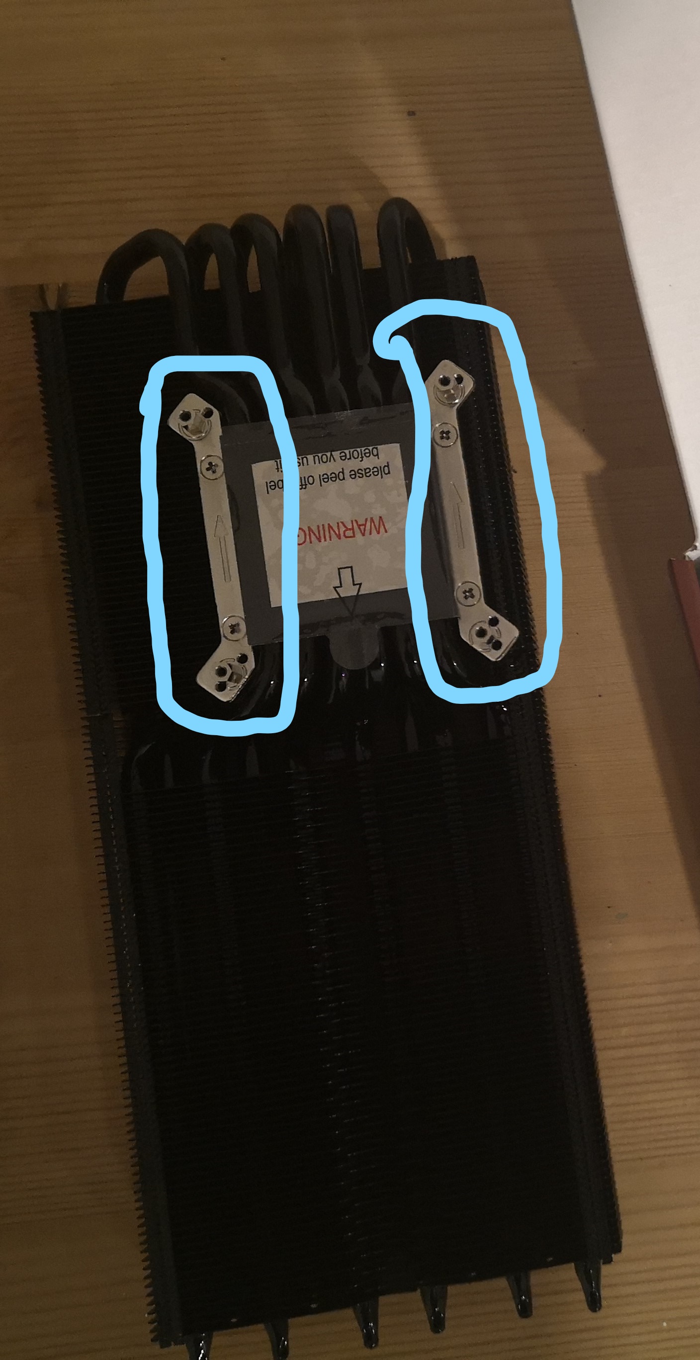

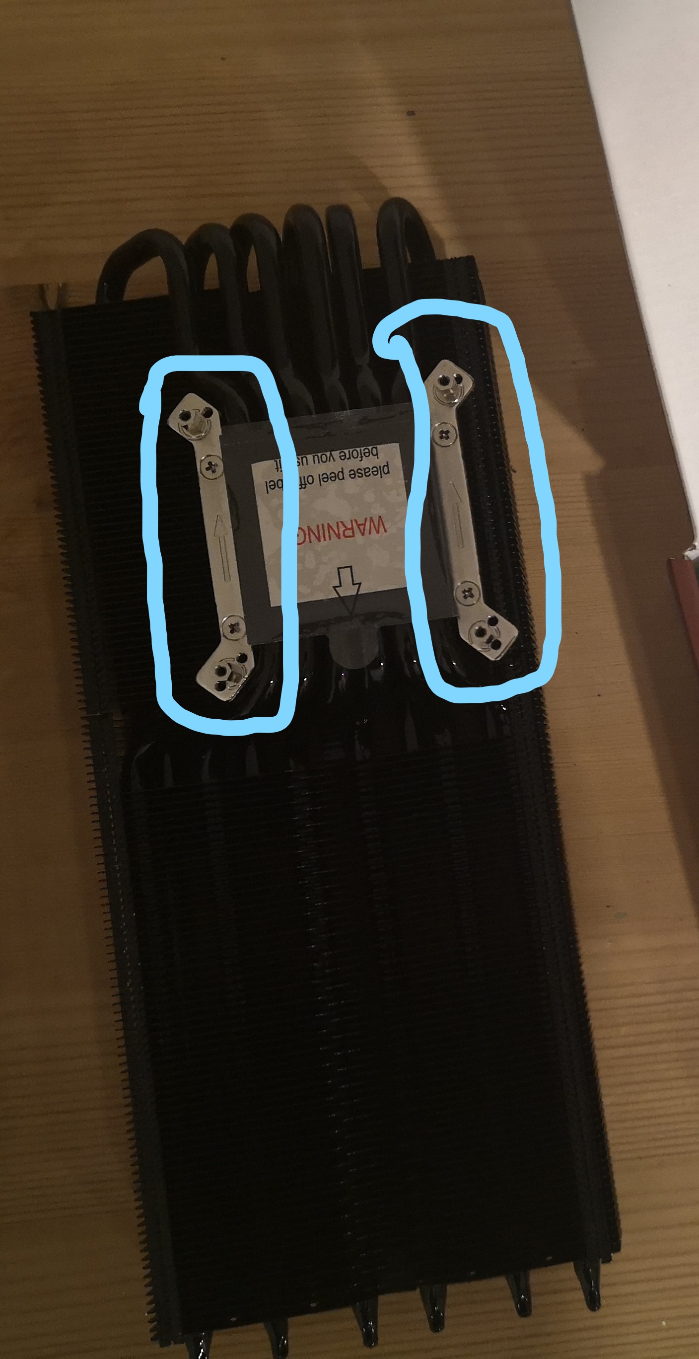

ich hatte mir vor kurzem den Morpheus Core Edition geholt. Jetzt habe ich auch eine Vega 56 im Refernz Design billig bekommen. Nun wollte ich die Karte umbauen, und mir ist aufgefallen - Ich habe ja gar nicht den Morpheus II :(
Jetzt meine Frage: Gibt es irgendeine Möglichkeit, den Kühler trotzdem zu montieren?
@Kerim262626
Laut Hersteller ist die Core Edition ein Morpheus II. Ob da wirklich von der Bauweise ein Unterschied besteht würde ich mal anzweifeln. Selbst bei der Vega Edition kann man die Heatstinks auf den VR Chips nicht sauber montieren da es Kontakt mit dem Sockel gibt. Wenn du den Umbau nicht scheust würde ich es einfach mal versuchen, ein Rückbau wäre ja im Notfall auch noch möglich.
PS: Gem. Hersteller ist die Vega Edition schwarz beschichtet. Meine Vega Edition ist das definitiv nicht. Keine Ahnung was die da treiben.
Das ist komisch, weil als ich den Kühler anbringen wollte, ist mir aufgefallen, dass die Halterung nicht Groß genug ist. Also die Löscher des Kühlers stimmen nicht mit den Löschern der GPU überein
Auf der Verpackung steht allerdings auch nichts von Vega Kompatibilität
Gemeint sind die hier
Kannst du mal den Schraubenabstand des original Montagekreuzes messen? Ich musste die ganz aussen nehmen. Wenn du das alte Kreuz drüberhälst solltest du sehen wie es passt. Die Kontaktfläche des Kühlers ist gross genug um etwas zu schieben.
Vom Kühler oder der Grafikkarte?
