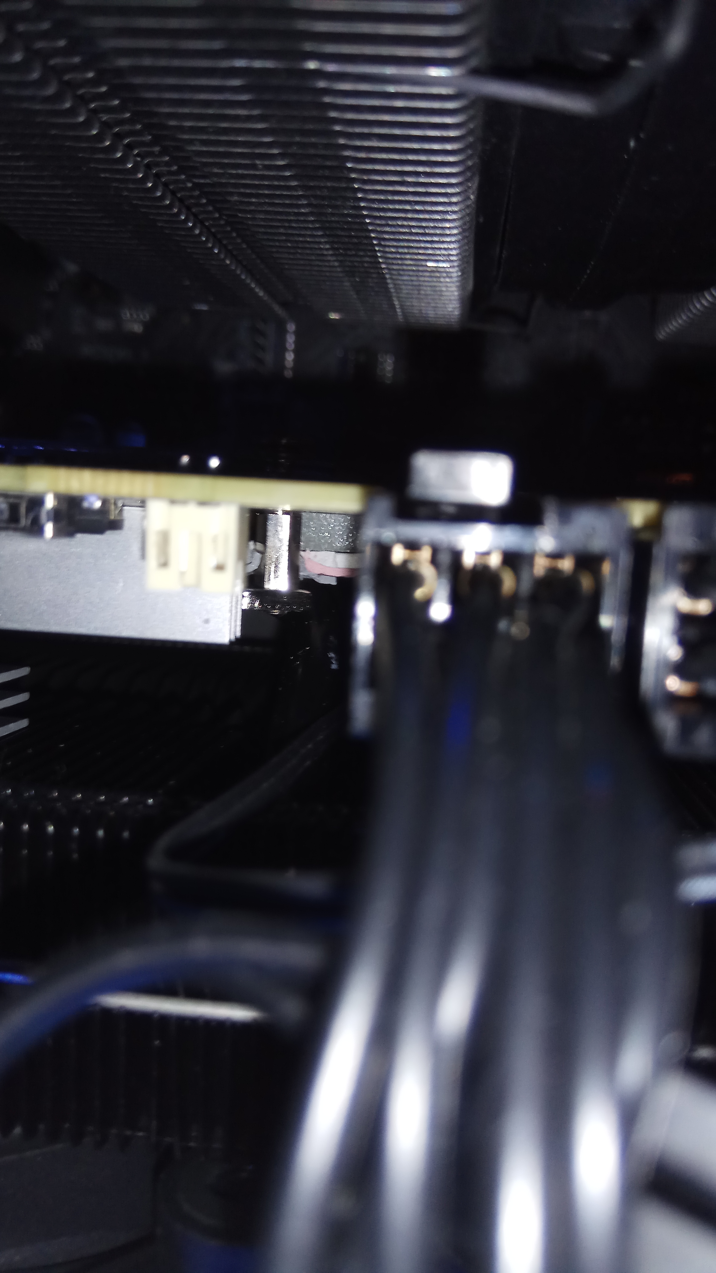

Ahoi an alle. Hab nach einer gefühlten Odyssee nun auch den morpheus auf meiner Red Dragon. Was ich nicht wusste (Schande über mich) dass die Red Dragon ein nano PCB hat. Aber wer, ich habe es hin bekommen. Kühlrippen stehen über, heißt ich müsste am Gehäuse etwas "verändern" indem ich die Metall Stangen (weiß nicht wie ich sie nennen soll) etwas nach außen gebogen hab. Stört mich nicht weiter. Mein etwas größeres Problem bzw. Bedenken, habe ich bzgl dem vram. Ich nehme an dass sind die etwas größeren Bauteile auf dem PCB? Die Kleinen sind die Spannungswandler? Also bei einer Reihe könnte ich die heatsinks nicht anbringen da der kühler zu tief sitzt. Auf einem normalen PCB sitzen diese etwas weiter außen sodass es kein Problem darstellt. Habe diese dann mit zwei aufeinanderliegenden wärmeleitpads versehen und selbiges auf der oberen Seite. Alle Temperaturen die ich auslesen kann scheinen extrem in Ordnung. Hwinfo gibt mir komischerweise auch die vdd temperetaur aus sowie eine andere. Müsste nochmal schauen wie diese genau heißt. Selbst den Hotspot kann ich mit entsprechender Lüftereinstellung auf 70 Grad halten (unter time Spy) meine normale GPU Temperatur liegt bei 53max. Hab die Karte undervoltet. Hab kein throtteling und keine Abstürze. Frage trotzdem ob das mit den Pads so gefährlich sein könnte...? Was wäre denn z.b. wenn ein heatsink Abfällen würde ohne dass man es bemerkt. Würde es die Karte zerficken oder würde sie einfach nur abschalten. Theoretisch müssten doch Sicherheitsmaßnahmen solcher Art hinterlegt sein? Wenn Bilder gewünscht sind kann ich diese gerne hochladen.
Hoffe ihr erkennt es. Einfach in die ritze schauen 😂
Auf diesen Chip sollte theoretisch ein heatsink. Vorher war er mit Wärme leitpad an der Standardkühlung befestigt bzw gedrückt

Wenn der Heatsink Ordnungsgemäß mit Pad dran gedrückt ist sollte da nichts abfallen.(Kann so aber schlecht erkennen).
Einziges "Problem" bei so einer Lösung VRMs werden heißer im Vergleich wenn sie mit dem Kühler direkt verbunden werden.

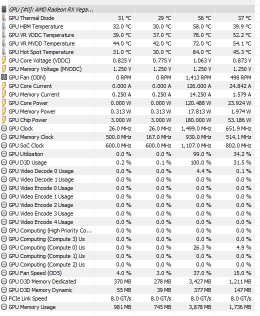

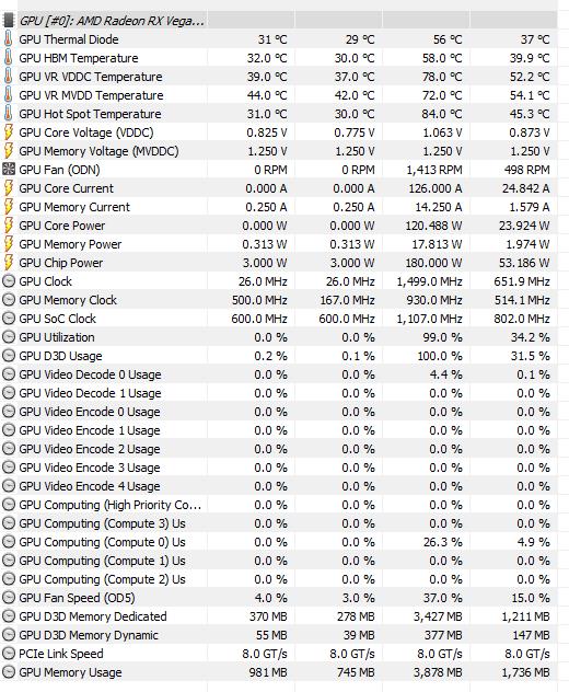

Ja genau, um die Hitze geht es mir ja. Würde das System abschalten wenn diese zu heiß werden oder zerschmettert es mir die Karte. Was wären hier normale/gute Temperaturen. Im hwinfo habe ich nun geschaut, VR vddc und vr mvdd Temperaturen werden ausgelesen. Was das allerdings genau ist??
Kannst du bitte mal einen HWinfo Screen hochladen wo man alle Werte der Vega sehen kann posten?
Eigentlich sollte das unter GPU VRM temp zufinden sein, falls Sensor vorhanden.
Sonst die VRM können weit über 100 °C ab und falls sie zu heiß werden wird abgeschaltet.
Also sollte nichts zerstört werden.
Eigentlich sollte das unter GPU VRM temp zufinden sein.
OK, da bin ich erstmal etwas beruhigter. Ich rauche im Moment eine und lade paar Bilder hoch. Es läuft soeben noch ne Runde time Spy mit abgeschwächter Lüfterdrehzahl. Diese Werte verwende ich dann gleich. Danke für deine schnelle Antwort.
Hot Spot hat gepeakt da erst Lüfter eingeschaltet haben
Okay vddc und mvdd scheinen aufjedenfall VRM-Temperaturen zu sein.
VDDC ist für den Core zuständig, für was MVDD steht weiß ich leider nicht.
Scheint beides aber keine bedenklichen Temperaturen erreicht zuhaben.
