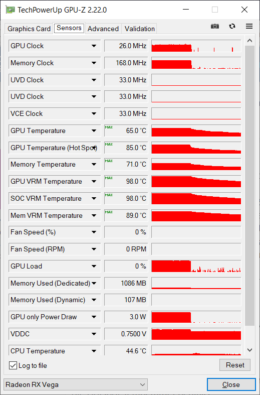

@100% Lüftergeschwindigkeit bei Standardeinstellungen sieht es so aus:
805547
Ist das normal? Sieht ähnlich wie bei Post 166 aus.
GPU 55 und HotSpot 75, ist genau der selbe Wertebereich, den wir auch alle haben/hatten. Vor zwei Jahren war GPU-Z noch nicht so ausführlich mit den ganzen Sensoren für VRM Temperaturen.
Wie schon so oft gesagt: ein Benchmark der Worstcase, den du selten erreichen wirst.
Somit, alles im Grünen Bereich 👍
