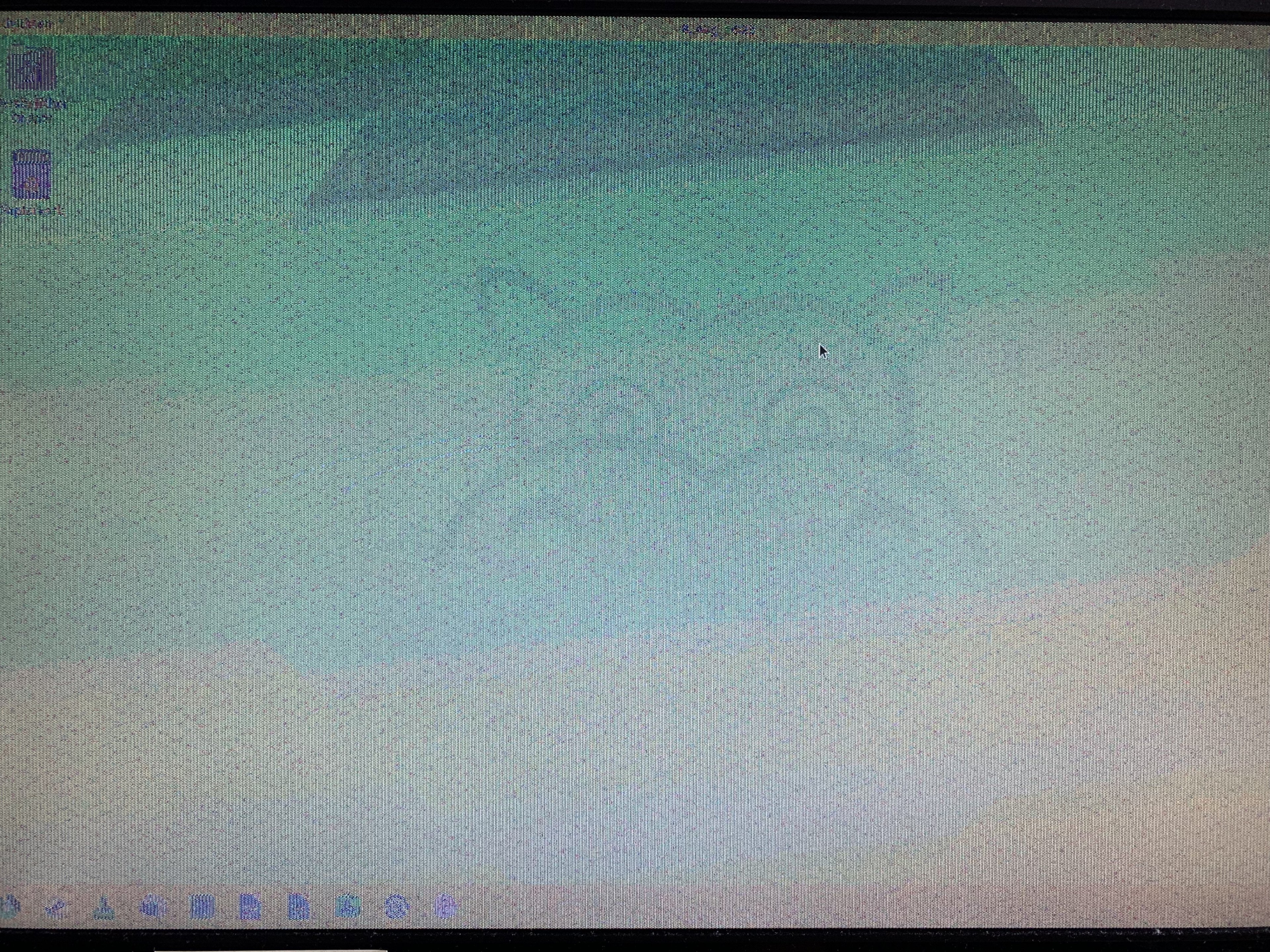

ich habe bei Ebay eine gebrauchte RX460 ersteigert. Bisher war eine Radeon 5870 verbaut, mit der das System zwar stabil lief, aber mir zum Testen mit Linux leider Vulcan als Schnittstelle fehlte.
Mit der gebrauchten RX460, zickt das System bereits beim Booten herum. Manchmal startet das System, meistens eher nicht.
Ich hatte zuletzt nochmal probiert und da kam das typische Fehlerbild von defekten VRAM (Anhang) zu sehen.
Ich deute es so, dass ich Schrott bei Ebay angedreht bekommen habe.
Die Frage in die Runde, seht ihr das auch so?

Ja, nach dem Bild zu urteilen definitiv Defekt.
Kannst du die Karte noch mal in einen anderen PC einbauen ?
Habe hier noch eine ältere HD7790 rumfliegen, die hat genau das gleiche Problem.

Das ist ein uralten Mainboard von 2008, glaube Asus Rampage Formula.
Das hat kein UEFI...
Werde die Karte nochmal in einem anderen System probieren.
Hab ich nicht drauf geachtet.

Ich habe die Karte gerade in einem aktuellerem System getestet.
Ryzen 5 1600
B350 Board
16G Speicher
vorher eine 1050Ti
und die Karte läuft dort Problemlos.
Keine Probleme beim Booten, keine Probleme im Windows, keine Probleme bei Spielen.
Bin gerade etwas ratlos.
