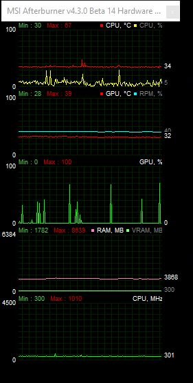

kann sein das es sich hierbei lediglich um einen hinweis handelt den dir das spiel ausgibt?
kannst ja mal msi-afterburner mitlaufen lassen wegen der vram auslastung
Nee, war ne echte Fehlermeldung und das Spiel wurde geschlossen.
Mach ich mal, danke. Gibt es außer GPU-Z und co weitere Tools die garantiert den verbauten und funktionierenden VRAM anzeigen?
Ich habe jetzt bis zu Jensens Apartment gespielt und die Maximalauslastung war laut Afterburner (hat der ne üble Oberfläche :freak:) 5408 MB ohne einen weiteren Absturz. Scheint dann doch alles in Ordnung? Habe auch darauf geachtet, das es die Speicher-Auslastung betrifft und nicht die RAM-Auslastung. Bessere Bezeichnungen stehen dort leider nicht.

Seit gestern wieder das selbe Problem, nach Laden des selben Spielstandes wie vor ein paar Tagen, ohne Änderung der Einstellungen, nach ein paar Bewegungen Absturz mit Meldung wegen fehlenden Videospeicher. Maximale Speicherauslastung lag beim Absturz um 5400 MB. Nach Installation des aktuellen Hotfix 16.10.1 diesmal keine Besserung.
Deus Ex auf DX12 umgestellt und es lief erstmal unproblematisch. Nun eben, obwohl ich dieses Gebiet schon ein paar Mal abgelaufen bin, wieder ein Absturz wegen fehlender Ressourcen. Maximale Speicherauslastung um 6700 MB.
Das nervt langsam. Da ich keine aktuellen Googletreffer über Abstürze finde, will ich endgültig wissen, ob der VRAM meiner Karte in Ordnung ist! Ich kenne mich da nicht aus, aber vielleicht gibt es diese Abstürze nur bei bestimmten Zugriffen auf den Speicher? Gibt es kein Programm, was den kompletten VRAM auf Fehler testet, wie MemTest für den Arbeitsspeicher?
Oder kann es auch an fehlenden Arbeitsspeicher liegen? Habe "nur" 8 GB. Die ganzen obigen angegebenen Werte entnehme ich übrigens den HWINFO64-Sensors, die ständig bei mir laufen. Und dort habe ich gerade ein Verständnisproblem.
Dort steht bei phsical memory available: 6562 MB
und bei ......... phsical memory ..... used: 7381 MB. Wie das? virtual memory commited steht bei 13.948 MB.

Hier noch die Werte der Graka (silent-BIOS ist aktiviert):
current - min - max - average
