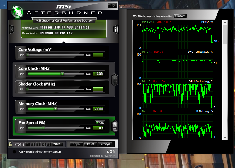

So, habe jetzt einige Tests gemacht, die GPU Auslastung schwankt wie verrückt, von 0 auf 100% und wieder zurück. Die CPU läuft auf allen Kernen zu 100% auf Last. Anbei ein Afterburner Screenshot.
Dann hast Du doch eindeutig Dein CPU Limit. Das hat erst einmal nichts mit der GPU zu tun. Musst halt mal schauen. Die inGame Settings anpassen zB.

CPU und GPU sind ein Duo. Es ist nicht so, dass die CPU nur der GPU zuarbeitet sondern die erledigt auch noch eigenständige Aufgaben. Wenn ein CPU Limit vorliegt, dann kann das Spiel eben nicht schneller laufen, auch ohne das die RX480 direkt "gebottlenecked" wird.
Es kommt dabei natürlich stark auf das Spiel an. Generell ist der i5 noch stark genug und wenn dieser Zustand bei vielen Spielen vorliegt, dann stimmt etwas mit der CPU nicht, die kann nicht ständig auf 100% laufen.
