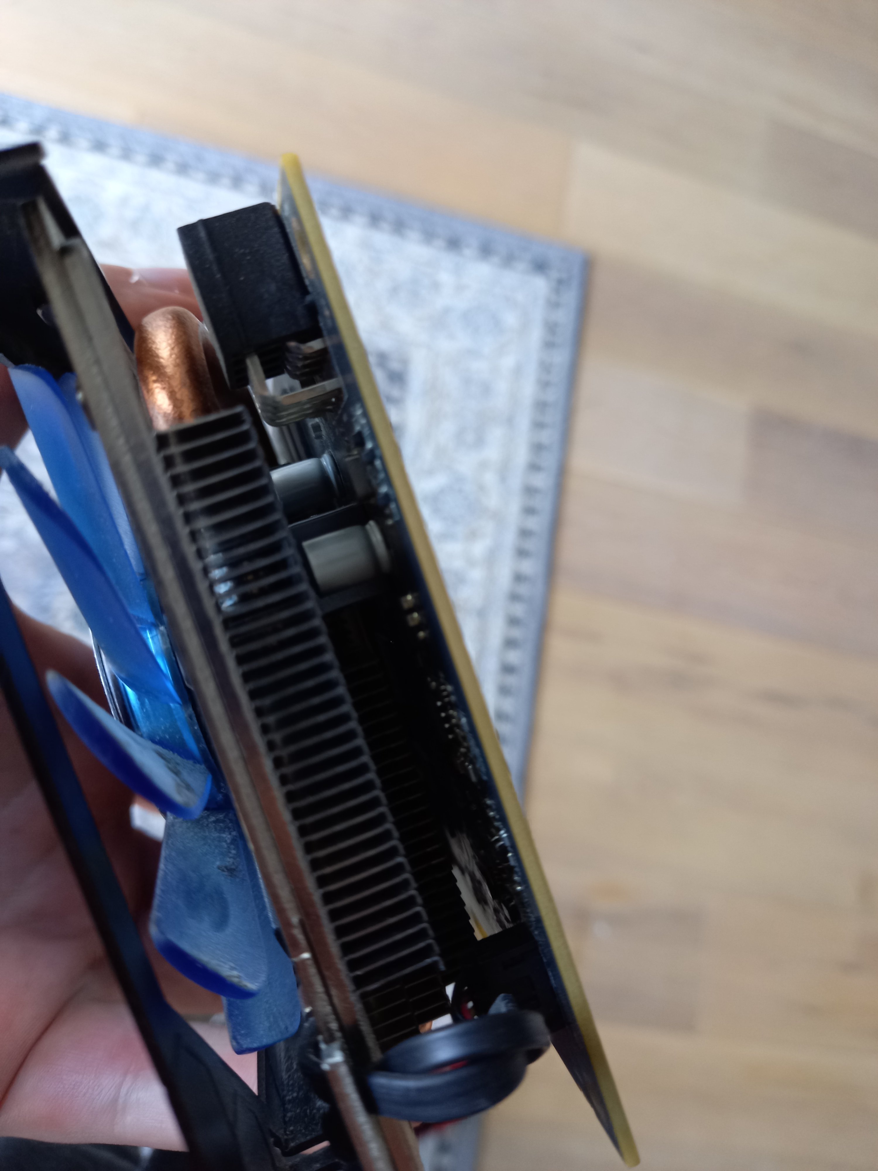

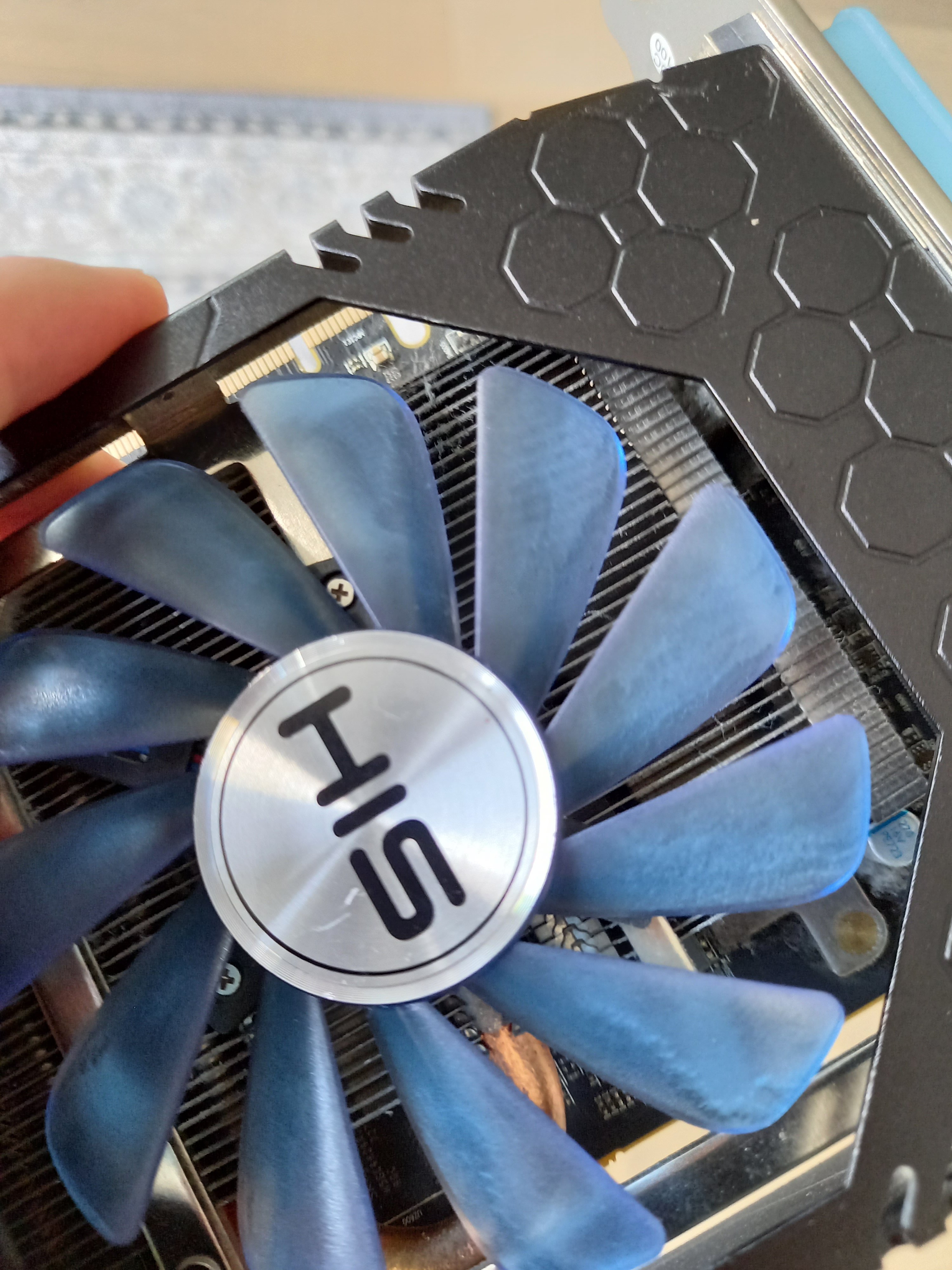

So die Nächste Rx 570 ist da... diesmal mit Sk Hynix Speicher! Bin gespannt ob sie denn auch ohne Probleme geht;)

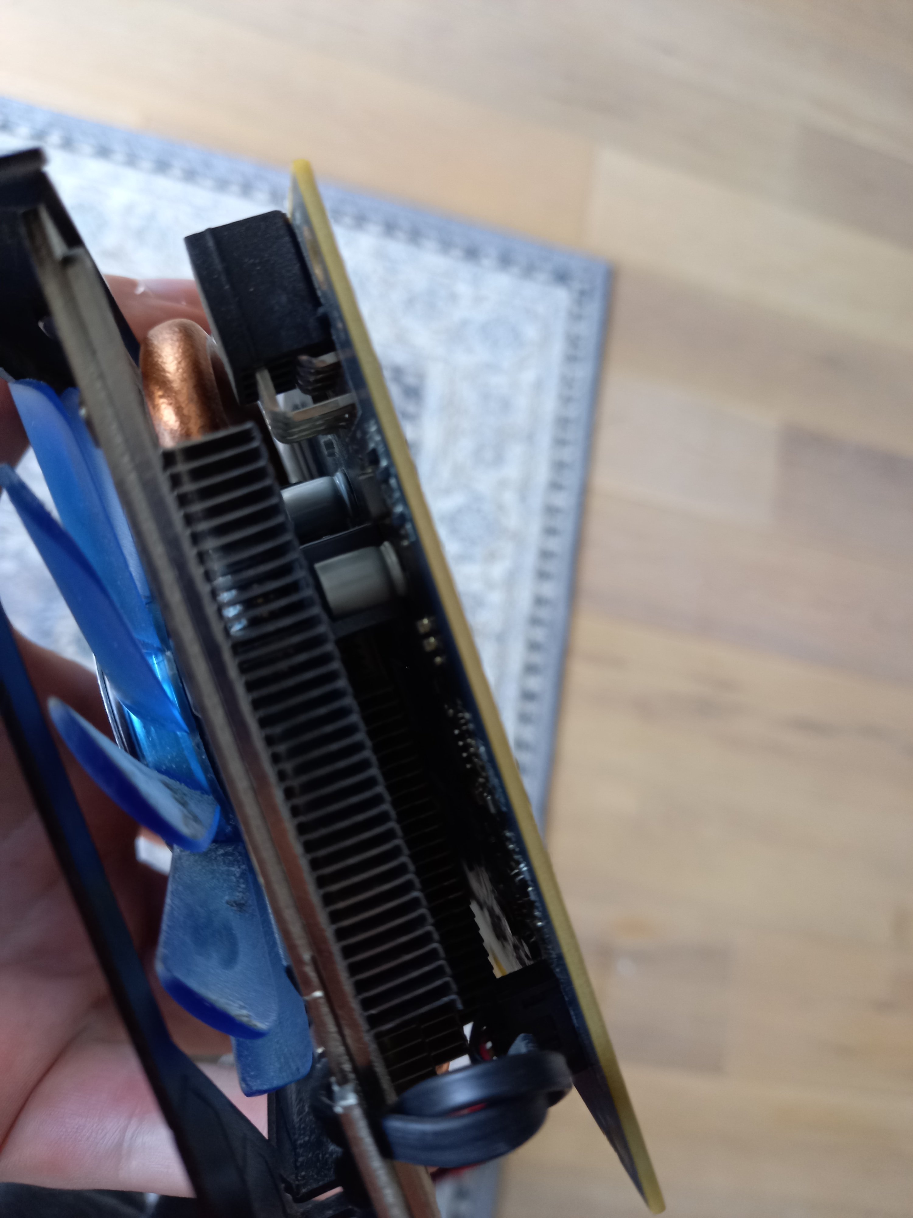

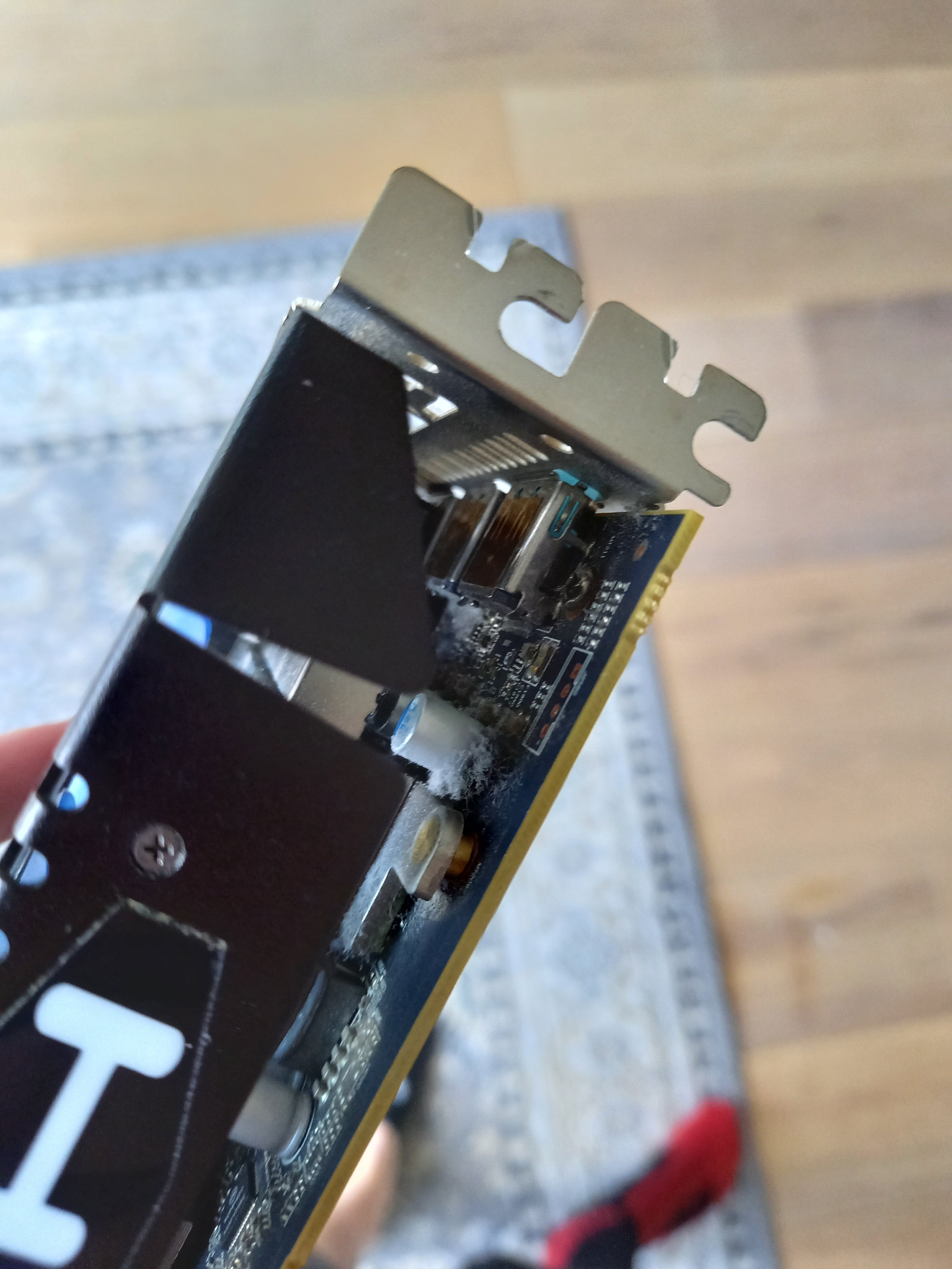

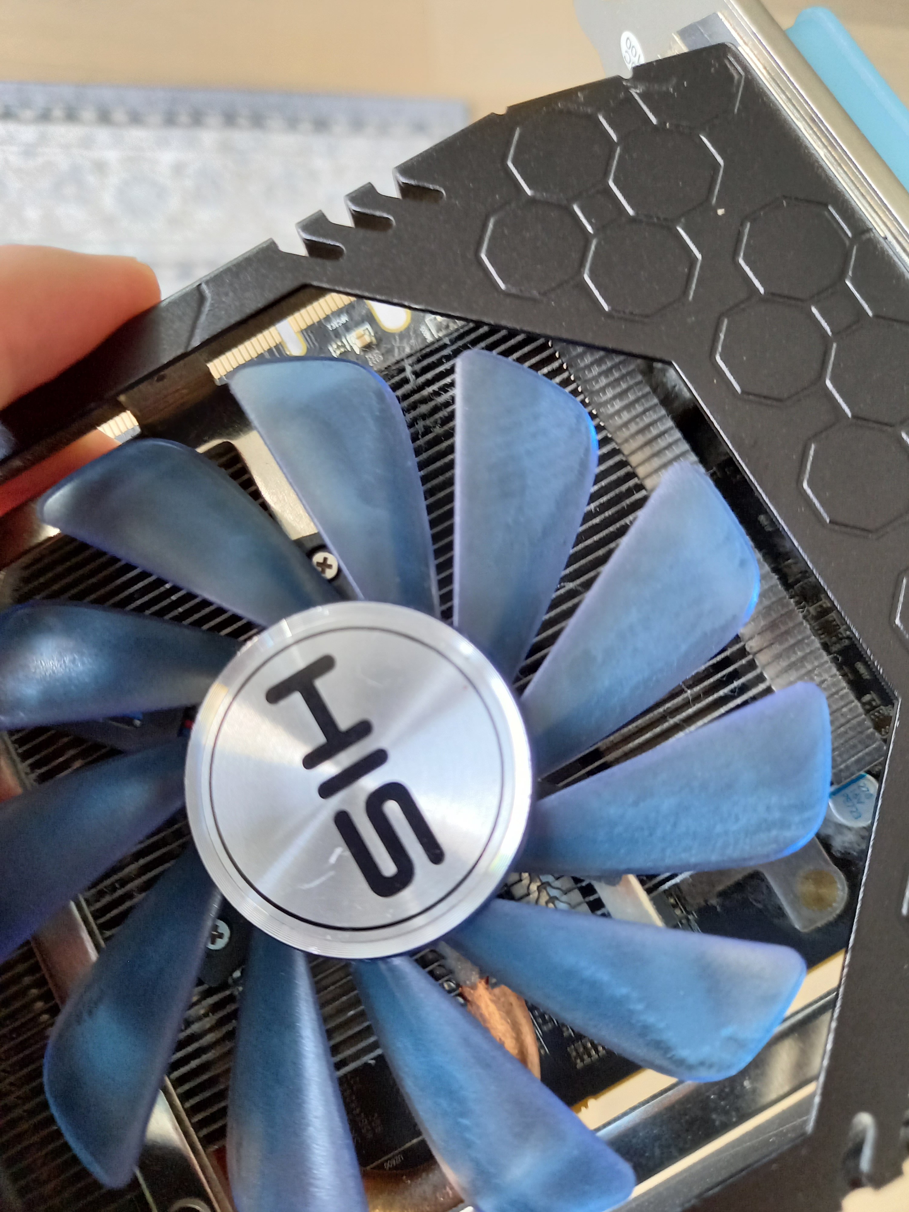

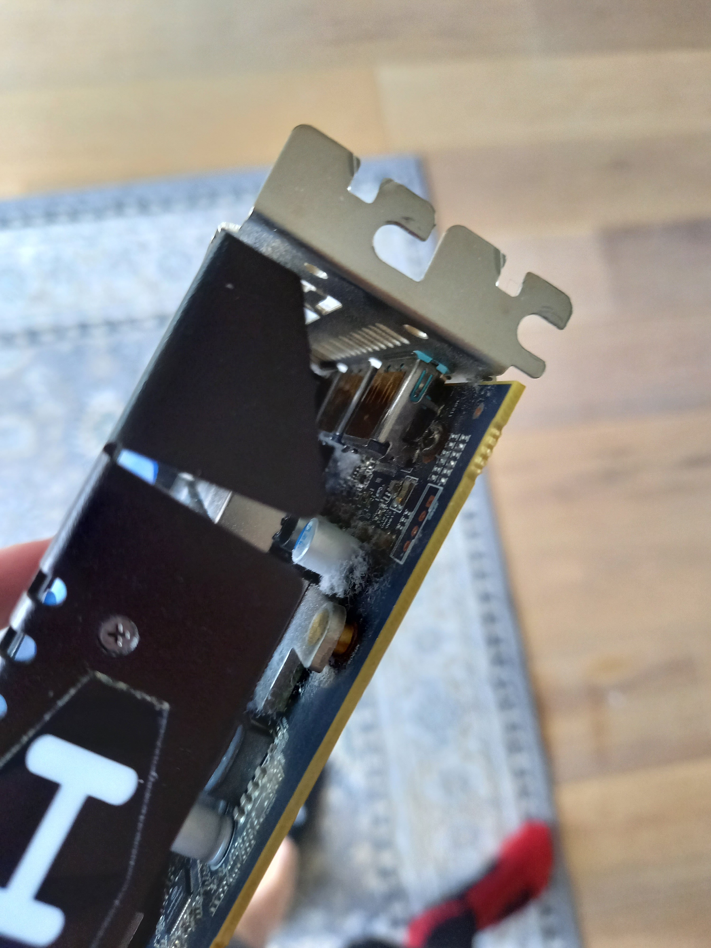

20 Spielstunden sind angeblich drauf. Dann so eine Staubschicht? Na ich weiß nicht so recht.

Joa Spielstunden vll.
Aber keine Miningstunden bzw Windowsstunden :D
Reaktionen: pvcf, rg88 und Hundefan

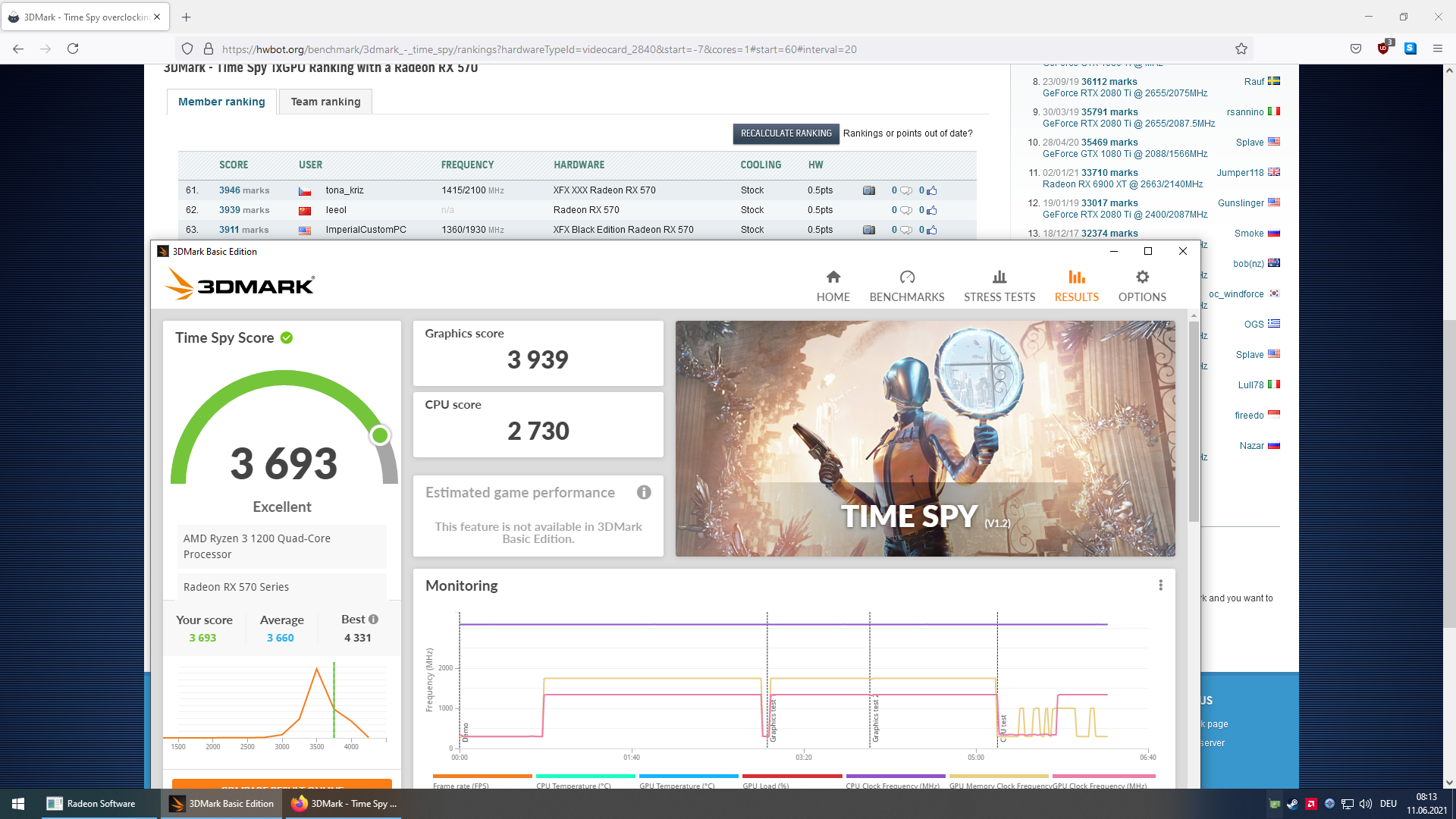

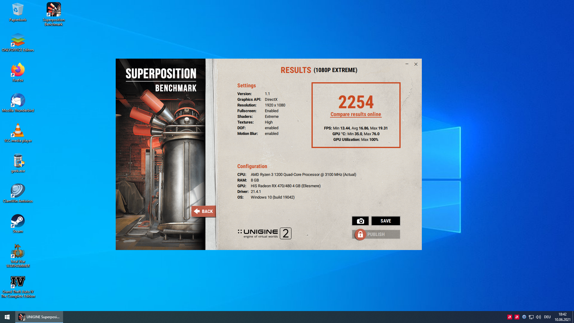

Also die RX 570 geht einwandfrei :-) Heute steht beim Benchmark 470/480!! das kann man wohl nicht ganz ernst nehmen. Danke nochmals für eure Hilfe.
Passt das Ergebnis zur erwarteten Leistung einer RX570? Prozessor ist wirklich ein Ryzen 3 3100?
Hier entspricht das eher einer RX 480 (2292 Punkte), die Sapphire RX 570 Nitro+ bringt's auf 2525 (wohl höher getaktet).
Passt doch??? Da hat einer 3911 Grahics score und ich hab 3939 Graphics score mit 1340Mhz...
Superposition erkennt die GPU nicht mal richtig und selbst wenn ich den Takt genau wie bei der Nitro+ einstelle kommt man nicht auf 2500...
evntl ist es eben doch eine Miningkarte und die wp idt eingetrocknet und die Karte throttelt eher im Lastbereich wegen höherer Temps ODER da ist direkt noch ein Miningbios drauf, ich glaub die sind da undervoltet, bin mir aber nicht Sicher.
Aber selbst wenn: es snd ca 9% Leistung in einem Synthetischem Benchmark, das werden viellei 3 - 4 % in Spielen sein... es ist eine alte gebrauchte Karte...
erneuere mal die WP wenn du dich da rantraust 🙂
