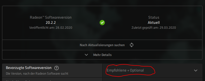

Keinen der BETA(optionalen) Treiber nehmen,
sondern die "Recommended (WHQL)" Treiber, wie den "20.2.2".

Nyak schrieb:
Ich habe alle durch die Radeon Software gemacht und dort ist die neuste Version 20.3.1.
Dann hast du diese so eingestellt, dass auch die BETA(optionalen) Treiber gesucht und installiert werden.
Ansonsten käme jetzt nur der empfohlene 20.2.2 automatisch.
Okay soll ich dann mit dem AMD Clean up tool alle Treiber runter schmeißen und dann nur den empfohlenen nehmen, wie du es sagst?
