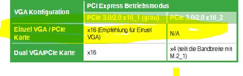

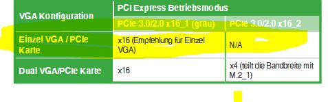

Das BIOS Handbuch sagt, aber dass der auch mit 16x angebunden ist?
Da hast du dich vermutlich verlesen, oder uns das falsche Board genannt.
Eigentlich sollte da stehen: 16x mechanisch, 4x elektrisch
GPUz sollte dir aber auch sagen können mit welcher Anbindung die Karte gerade läuft.

@ TE:
wie kommst du darauf?
specs:
Expansion Slots
1 x PCIe 3.0/2.0 x16 (x16 mode, gray)
1 x PCIe 3.0/2.0 x16 (max at x4 mode, black) *1
1.When an M.2 device in PCIe mode is installed onto the M.2_1 socket, PCIe x16_2 slot only runs at x1 mode
es gibt kein B250-MB mit mehr als einem mit 16 lanes angebundenem slot. es gibt einen x16-slot, der die lanes der CPU nutzt, und je nach MB maximal zwei mechanische x16-slots, die elektrisch mit maximal 4 lanes über den chipsatz angebunden sind.
mehr als einen elektrisch mit 16 lanes angebundenen slot gibt es aktuell nur bei 2066 und TR4.
Ich hatte irgendwie dieses Schaubild in der Anleitung falsch interpretiert. Ich dachte bei einzelner Benutzung wird der zweite Steckplatz auch mit 16x angesprochen.
