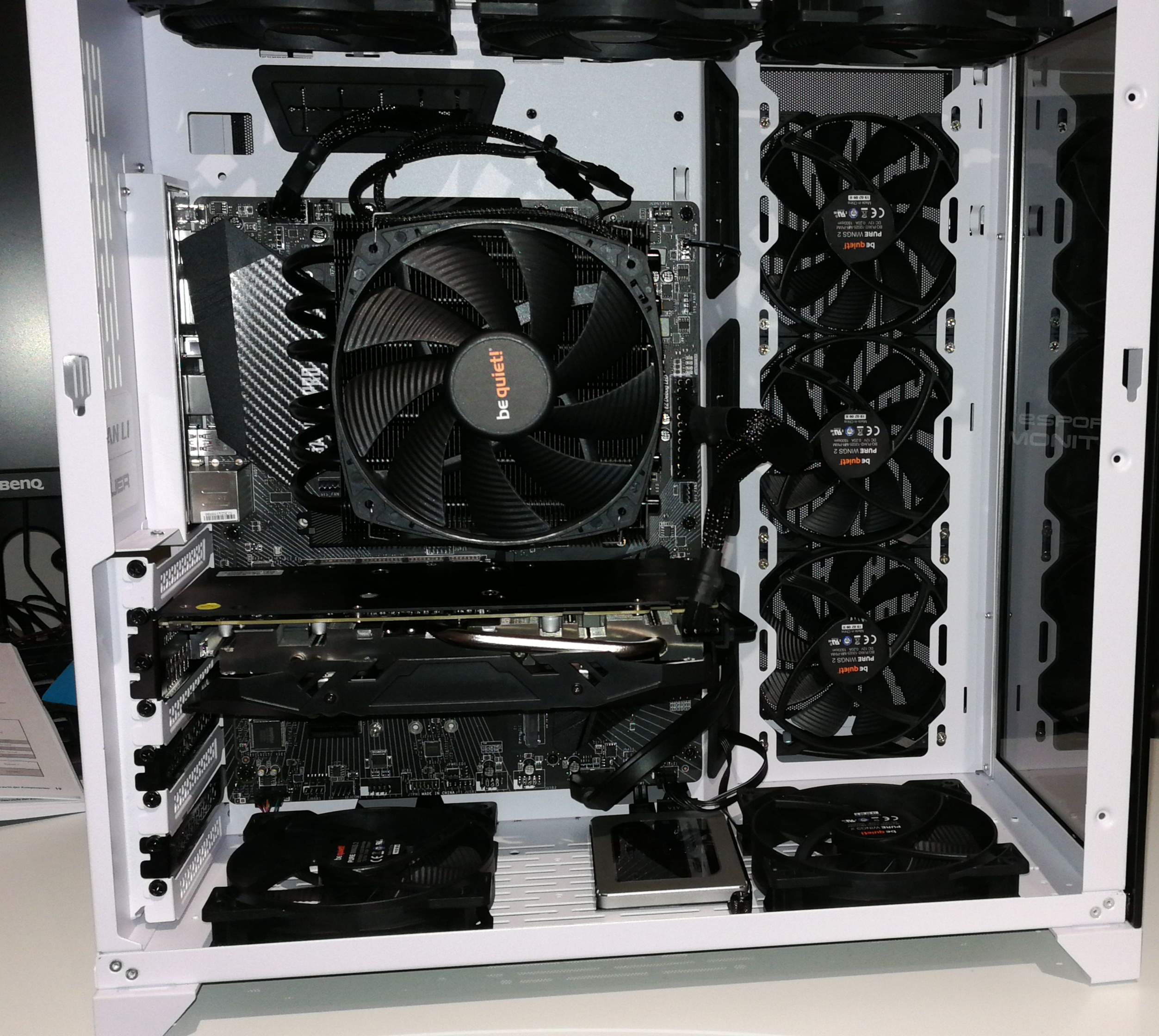

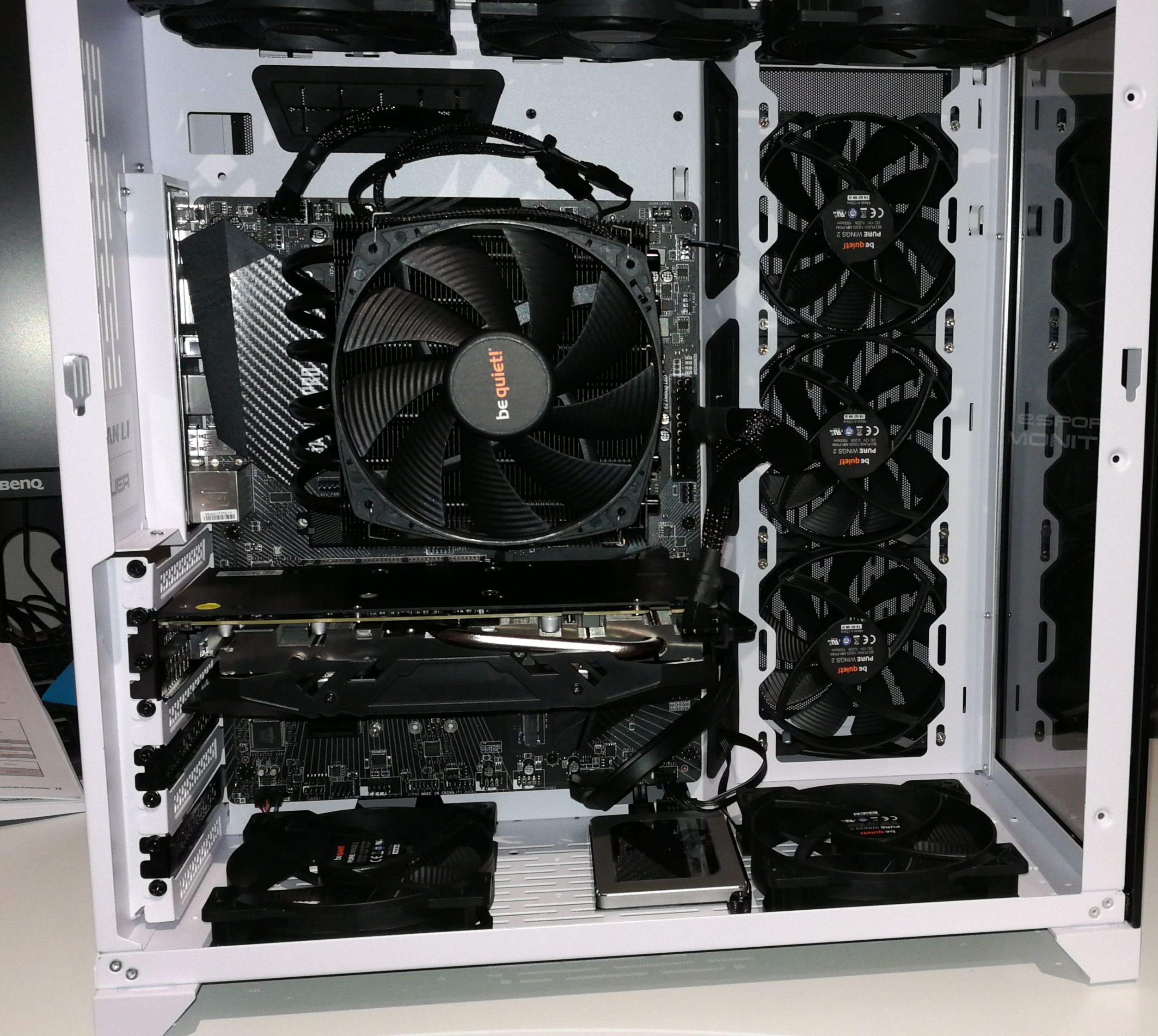

Auf den Bildern ist mein Airflow zu erkennen. 3 Lüfter blasen frische Luft an der Seite rein, 2 im Boden berfördern sie nach oben und 3 oben saugen sie wieder ab.

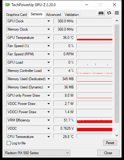

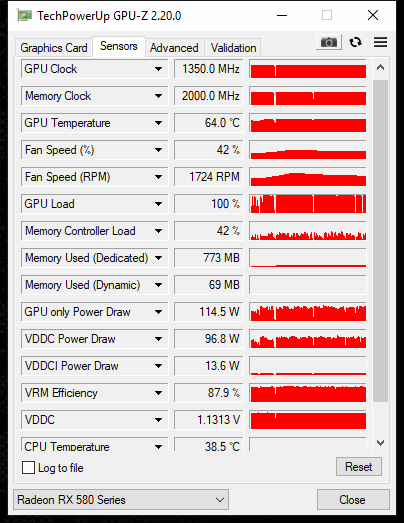

Mein Problem ist nun, dass die Grafikkarte binnen weniger Sekunden heiß wird. Außerdem hat sie ein lautes Spulenfiepen..

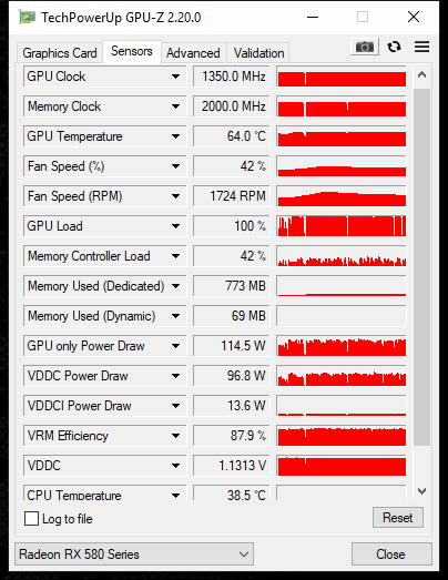

Getestet mit Minecraft und Shadern wird die Grafikkarte fast 70 Grad heiß, während die CPU maximal 40 Grad "warm" wird, was mich natürlich auch sehr freut. Ich habe außerdem auch Temperaturen aus dem Idle hochgeladen, um diese zu vergleichen.
Meine Frage ist nun, ob bei der Karte eventuell ein Defekt vorliegt?
Der Kauf ist auch noch nicht so lange her, was meine Umtauschmöglichkeiten verbessern könnte.
Getestet mit Minecraft und Shadern wird die Grafikkarte fast 70 Grad heiß[…]
find ich nicht bedenklich. eher normal.

Ich sehe nichts ungewöhnliches.
Der Airflow im Gehäuse ist halt nicht ganz optimal aber 70 Grad sind kein Problem.
Ein Kühler der die Luft nach hinten befördert wäre wohl eine Möglichkeit. So "staut" sich die Warme Luft von der CPU an der Backplate der GPU.
Reaktionen: Superzypter
Du kannst in Wattman Mal die Spannung senken und über msi afterburner oder in Wattman Mal die Lüfter etwas mehr aufdrehen. Defekt ist die Karte aber nicht und 70 Grad halten sich im Rahmen.

Wie geschrieben finde ich ihn nicht Perfekt, die CPU bläst die Luft aufs Mainboard dieses Verteilt sie.
Sie kann halt nicht raus da dir der Airflow von vorne nach hinten fehlt.
Du meinst wahrscheinlich wie im Normalfalls zum Gehäuseausgang der Anschlüsse etc. ? Ist in diesem Gehäuse leider nicht möglich :(
Man könnte am Gehäuseboden den unteren rechten Gehäuselüfter zum linken hin verrücken, und die SSD nach rechts versetzen, aber generell musst einfach die Lüfterkurve im Radeon WattMan anpassen, wenn eine niedrigere GPU-Temperatur haben willst, wobei es dann aber auch lauter wird. Niedriger als 65°C ist aber auch nicht nötig.

64°C (auf dem 2. Screenshot) und auch die 70 sind absolut unkritisch. Zumal die Lüfter ja mit 42% noch nicht richtig schnell drehen. Das passt soweit alles, keine Sorge. :)
Jupp daher wurscht, aber ein CPU Lüfter der die Luft nach Oben Bläst könnte dir ein paar Grad bringen.
@Technoligie
Oben sind eh drei Gehäuselüfter die Luft nach oben rausschaufeln, das ist sogar schon overkill.
Fast die gesamte Luft geht so oder so nach oben raus.

Trotzdem Mal die Spannung senken. Gibt viele Anleitungen zu Undervolting und das bringt bei Amd Karten häufig was. Meine rx480 hat ca 20 Watt weniger gebraucht bei gleicher Leistung.
Das da oben im Deckel auch noch 3 Lüfter saugend sind hast Du schon gesehen, oder? Der Hauptstrom geht eben bei diesem System von Unten nach Oben. Ich kann da nirgends ein Stau entdecken wenn das alles vor sich quirlt
64°C bei 100% Auslastung ist Top für Luftkühlung
Reaktionen: Alexus6677
70 Grad für eine RX580 ist absolut im Rahmen. Was erwartest du ? Das die Karte mit 50 - 60 Grad arbeitet ?
Meine Güte, er war unsicher und hat nachgefragt. Da müssen einige nicht gleich forsch werden. Das Thema ist doch durch. :)
Die Karte verbrät über 200 Watt. Daher normal...
oder 40°c :D
die RX580 darf bis 90°c warm werden.
Wenn du unbedingt willst dass die Karte kälter läuft dann sollte sie nicht auf 100% laufen. Nutze Framelimiter oder ähnliches. Dann hast du ggf. auch kein Fiepen.
