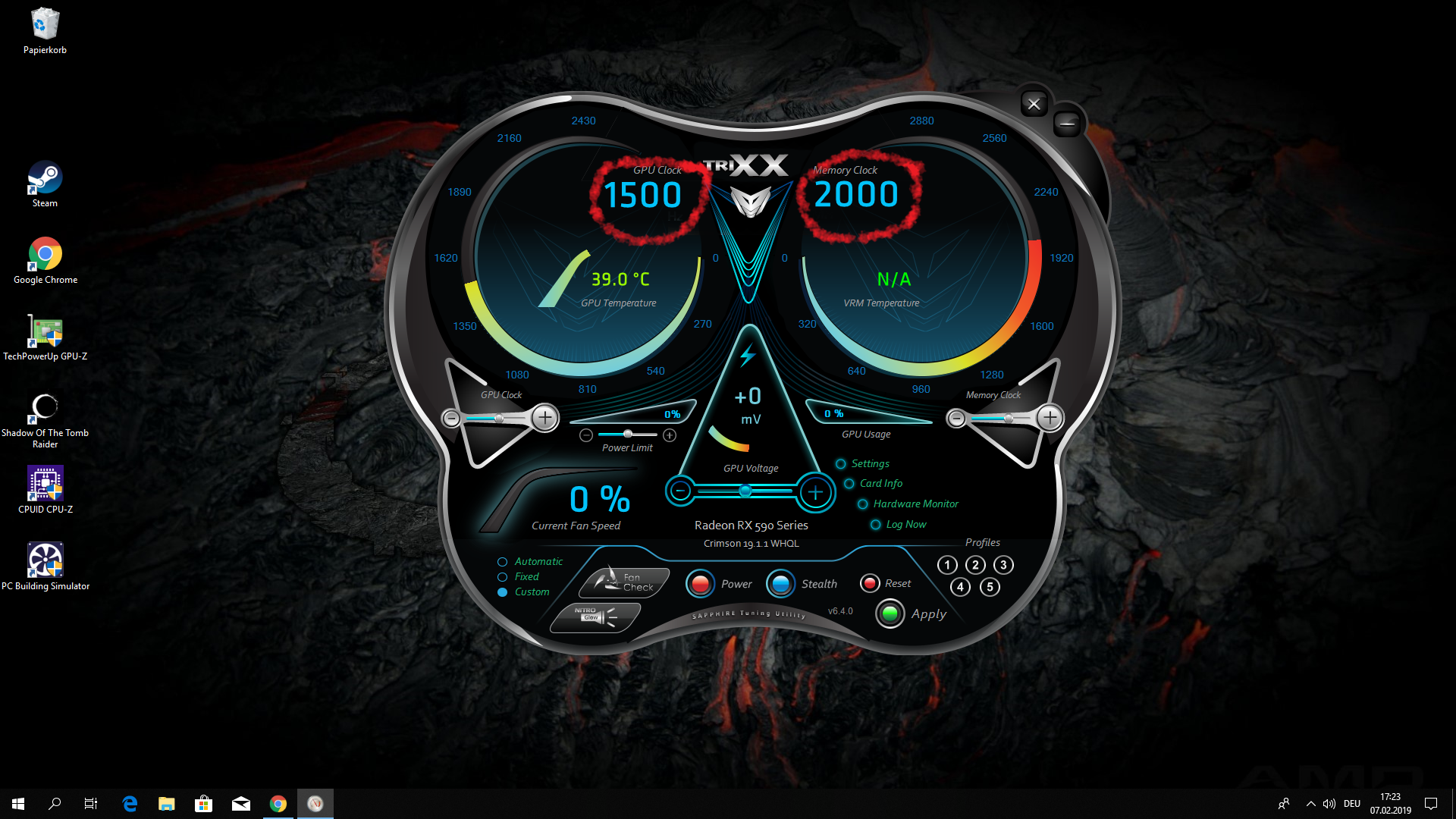

Ich habe seit kurzem eine Sapphire RX590 Nitro + Special Edition.
Hatte auch Probleme mit Absturz bei allen Spielen nach 10 Minuten.
Nach dem ich Sapphire angeschrieben habe wurde mir Empfohlen AMD Ryzen Master zu deinstallieren,da dieser nicht benötigt wird.
Ich habe zusätzlich den GPU CLOCK und MEMORY CLOCK runtergedreht.
Seit dem Funktioniert alles und habe ca 15Fps mehr bekommen.
Nun zu meinem Problem:
Nach fast jedem Neustart setzen sich die Einstellungen des SAPPHIRE TRIXX zurück.
Die Einstellungen für Lüfter und LED bleiben jedoch.
Hat jemand Ideen?
Danke

Vielleicht hilft es, Fastboot zu deaktivieren. Allerdings sollte die Karte auch ohne Downclocking stabil laufen. Ich würde eher Trixx deinstallieren und per Wattman Takt und Spannung bearbeiten.

Von so Drittanbieter Tools halte ich eh nichts...würde erstmal alles @Stock laufen lassen und Trixx deinstallieren. Und erstmal mit Default Werten testen ob die Abstürze noch passieren.
Evtl auch CPU mal @Stock testen. Irgendwie ist halt der Wurm drin und den musst finden.
