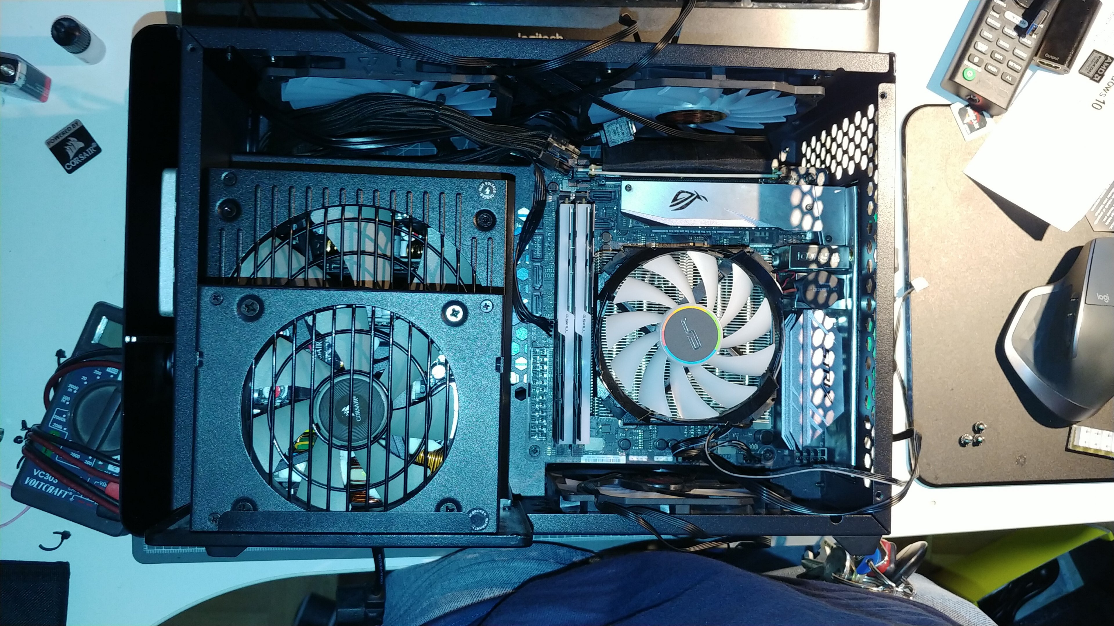

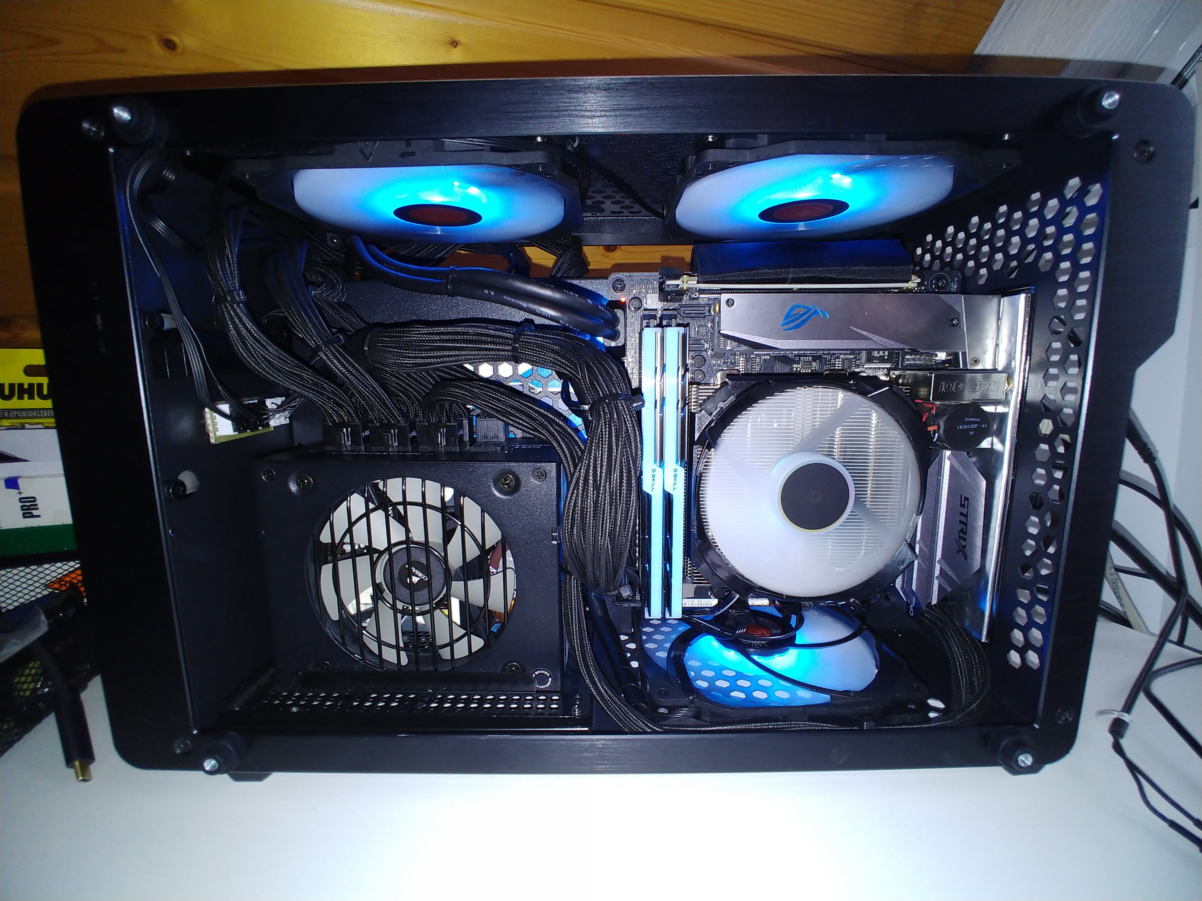

Das 750er ATX ist heute gekommen.. Leider finden die noch nicht verbauten Motherboard Kabel NULL Platz.. Dachte eigentlich das dass SF750 erst in einer Woche offiziell verfügbar ist. Jedoch konnte ich es gerade bei Notebooksbilliger bestellen. Somit geht das große ATX entweder wieder zurück oder ein Kollege nimmt es samt der Vega56.
Auf dem 2. Foto sieht man schon das es relativ eng, aber dennoch übersichtlich bleibt.. und es sind die Kurzen 300mm Kabel.. beim ATX hat man keine Chance auch nur irgendwo Kabel zu verlegen..

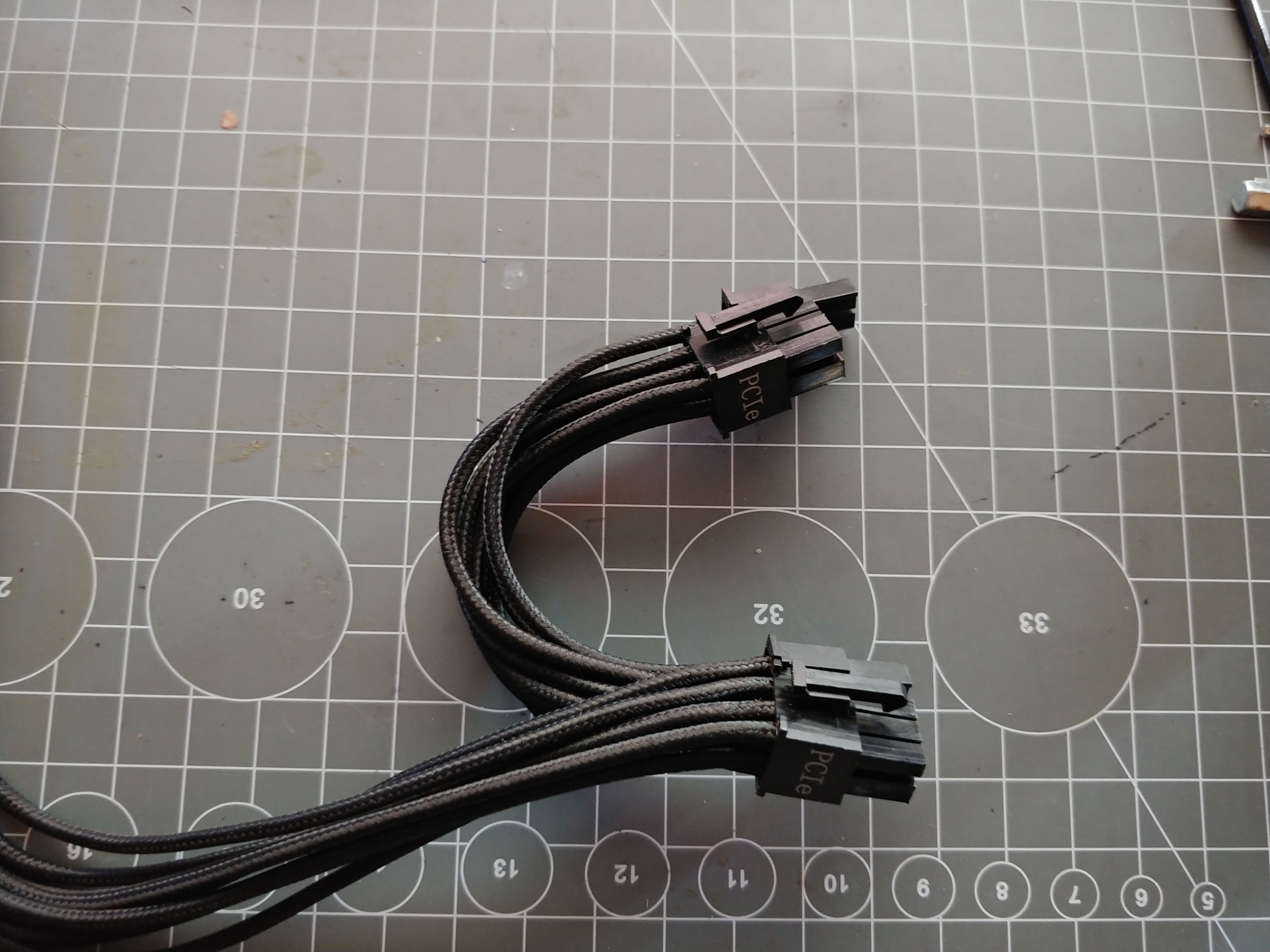

Das SF750 ist gerade kommen, jetzt liegt dem Netzteil für die Grafikkarte einmal ein 2x8 Pin Kabel bei und einmal ein 2x8 Pin + (durchgeschleift ein 2x8 Pin) Kabel bei. Meint ihr das reicht wenn ich das Durchgeschleifte nehme für beide Grafikkarten Buchsen? Ich mein es liegt ja nicht umsonst dabei.. also sollte das für die Shapire ja reichen.. die Kabel sollten ja für 750Watt ausgelegt sein.
